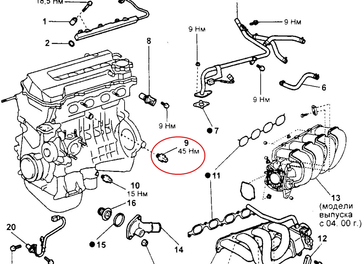

Где находится Датчик Детонации на 1ZZ-FE??объясните или покажите на фото..В один прекрасный момент двигатель начал вибрировать (замена свечей ничего не исправила) и показывать чек (диагностика скрепкой показала код 52 - не исправен датчик детонации). Имея в запасе еще один 1ZZ-FE со всем навесным хочу попробовать поменять ДД. Помогите..

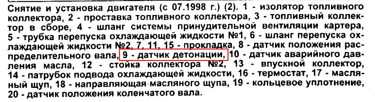

Датчик детонации под №9.
Shot1.jpg [ 400.63 КБ | Просмотров: 10952 ]
Shot2.jpg [ 316.96 КБ | Просмотров: 10952 ]
