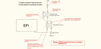

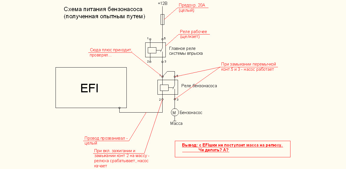

Форумчане, выручайте :cry: ... Вчера приехал на работу - машина работает как часы. Через 2 часа вышел - завел, машина проработала секунд 20 и заглохла. Я в о..уе. С тех пор не заводится. Проверил искру - есть. Свечи сухие. Стал проверять бензонасос. Подал напрямую ему 12В - работает. Главное реле системы впрыска щелкает, а релюха бензонасоса молчит. Попробовал перемычку в контакты реле бензонасоса - насос жужжит. :( Намерял еще вот что: на катушке реле насоса при включенном зажигании постоянный плюс есть, а вот минус (который с EFI) не приходит... Это че, у меня в машине мозг нае..нулся? или че? незнаю что делать.. И еще - провод от EFI до релюхи прозванивал - целый.. Выручайте советом. Жена уже косо на машину смотрит - говорит продавать ее. А мне жуть как нехочется..
Комментарий к файлу: Мои приключения в схематичном виде..

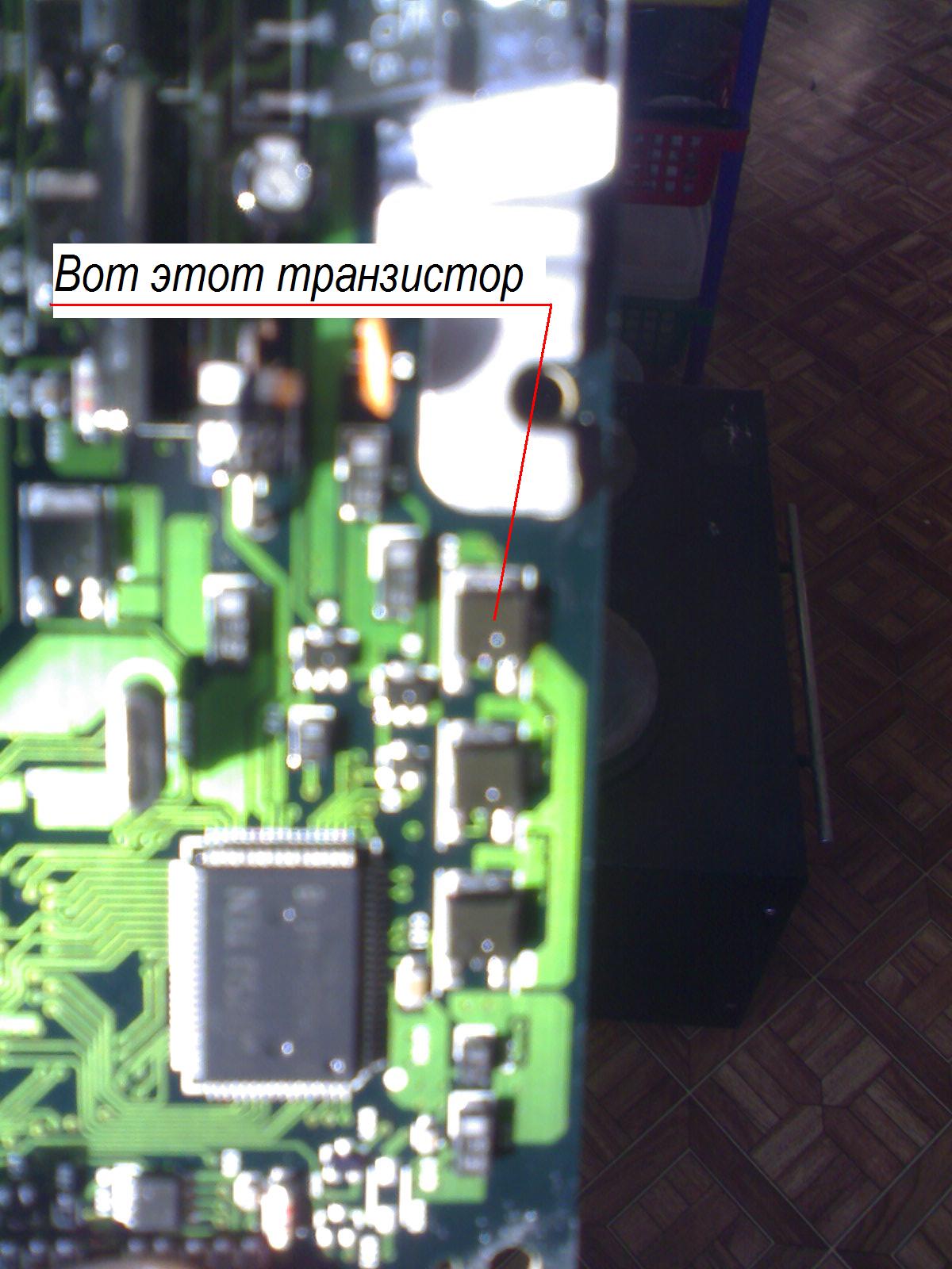

Значиться так :smile: .. По данной теме вот что есть. Машина SV55, 2001г (двигатель 3S-FЕ). Номер моего блока управления пихлом 89661-3Н040. Пропал сигнал с ЭБУ на релюху бензонасоса, точнее не совсем пропал, по замерам на катушку реле приходило не более 2-4 В :evil: , соответственно оно не срабатывало. Транзистор, который управляет релюхой вычислить было не трудно. На фото - он самый...
Характеристики этого транзистора такие:
- Транзистор полевой
- Марка транзистора: F5020
- Структура транзистора: MOSFET
- Тип управляющего канала: N-Channel
- Предельная постоянная рассеиваемая мощность стока (Pd) транзистора: 10W
- Напряжение пробоя сток-исток (Uds): 40V
- Предельный ток затвора транзистора (Id): 3A
- Предельная температура (Tj): 150єC
- Сопротивление сток-исток во включенном состоянии (Rds), Ом: 0.40
- Производитель: FUJI
- Корпус: K-pack
С этими данными пришел в ближайший магазин радиодеталей - и за 3 мин. мне подобрали аналог 8) (такого же небыло в наличии). Аналог я взял за 50р. Шустро его перепаял дома (паяльничек надо маломощный, чтобы не поплавить ничего рядом). И, вуаля... Все работает :smoke: Если кому поможет - буду рад. Вопросы есть - пишите, жалуйтесь.. Кстати, фото снимал телефоном - он у меня плешивый, так что и качество такое-же.

ilyafil05 а как вычислил какой именно транзистор отвечает за бензонасос?
