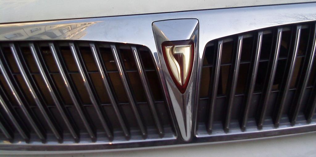

Комментарий к файлу: хочу такую же...

Вот теперь ясно о чём речь!

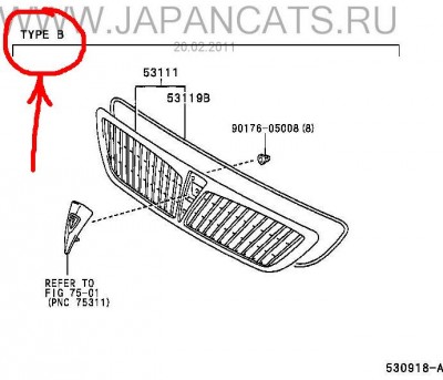

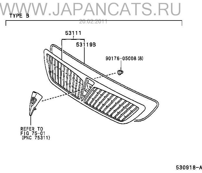

На сегодняшний день данная решёточка в НЕцветном, а в чисто-хромовом исполнении (как на вашем фото) имеет номер либо 53111-32320, либо 53111-32350. В онлайн-каталогах она имеет такое изображение.
Также имеются в цветном (под цвет машины) исполнении, их еще типов 5 или 6 и каждая идёт под своим номером.
Parts.jpg [ 48.09 КБ | Просмотров: 1005 ]

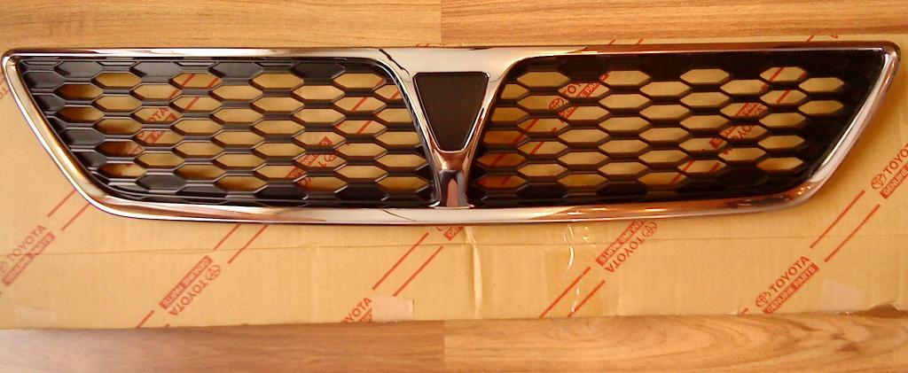

Заказал решетку по указанному вами номеру, вот результат, точнее его нет ....
Комментарий к файлу: у меня даже шильдик другой формы...

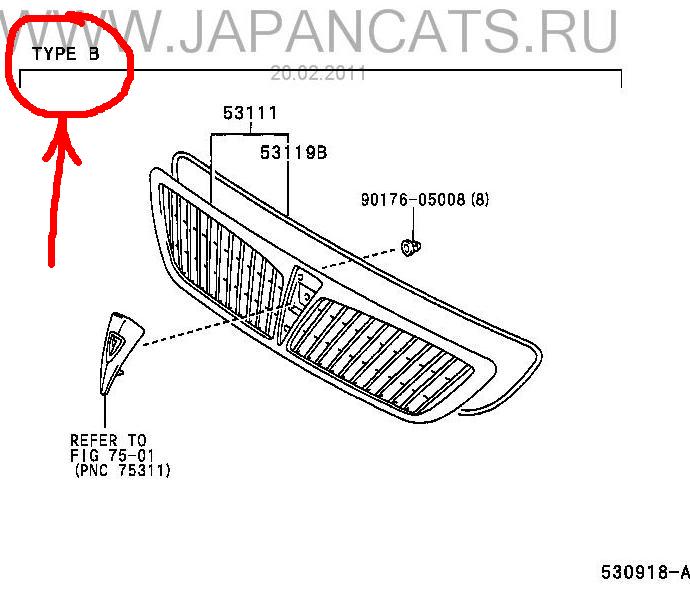

На рисунке из каталога, который я приложил указано type-B, если в заказе менагер-заказщик это не указал, то соответственно и пришло...то что пришло, т.е. type-A...!
Parts.jpg [ 51.86 КБ | Просмотров: 942 ]

Менагер не виноват - я заказывал сам. Обратите внимание что такая решетка устанавливалась в незапамятные времена и тип В сдесь ни причём. На этой решетке ни тип А и ни тип В, здесь шильдик клеется. Даже если бы пришел тип В он был бы ЧЕРНЫЙ. Чтоб заказать полностью хром нужен номер кузова от авто с такой решеткой установленной на заводе. Такая информация и была нужна. Кароче результат НОЛЬ, а ещё точнее -3862,19 р.
