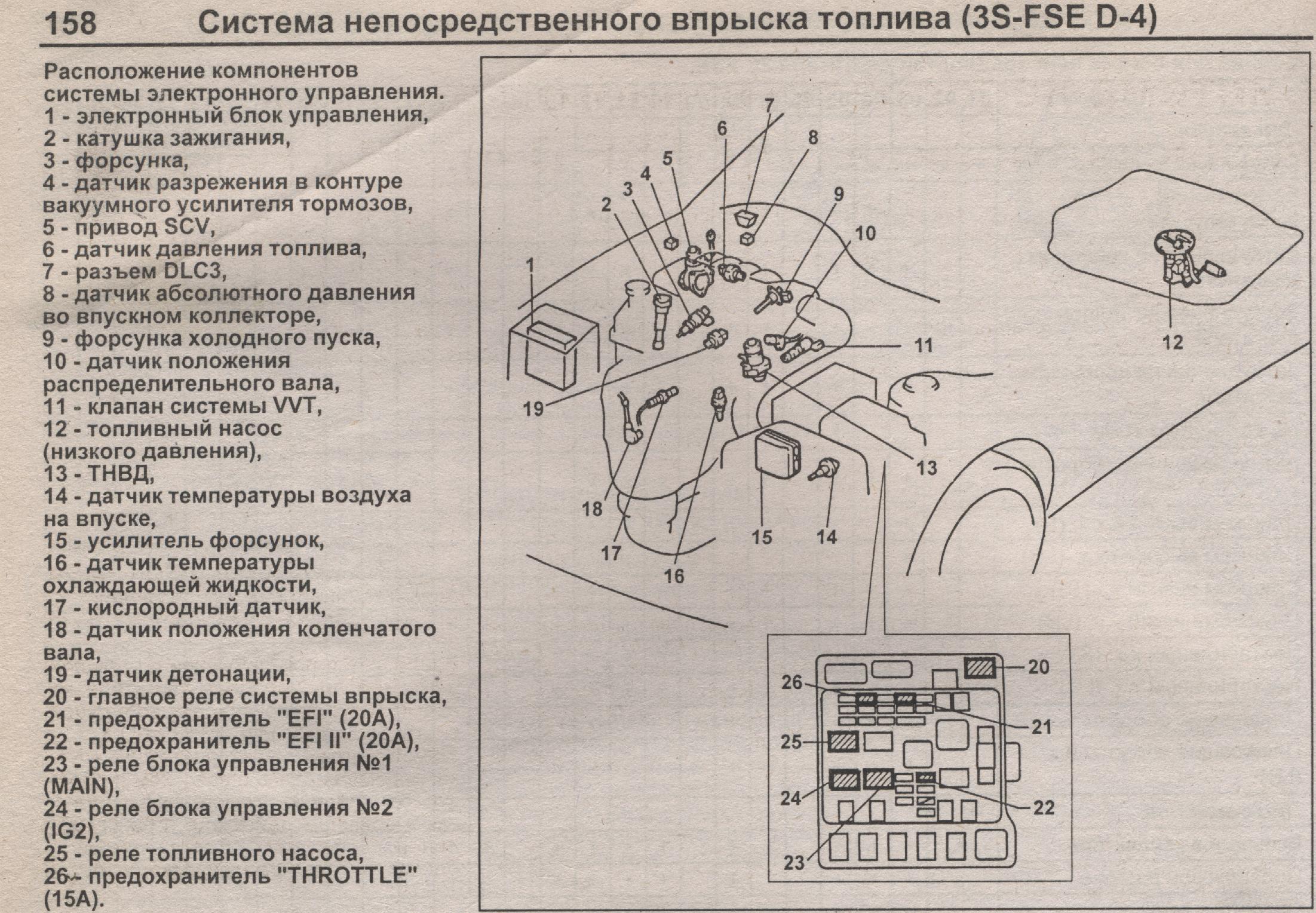

Следует отметить следующие важные системы и их элементы, которые наиболее часто имеют дефекты (см. рис. Расположение компонентов системы электронногоуправления):
стр.131.jpg [ 579.23 КБ | Просмотров: 67398 ]

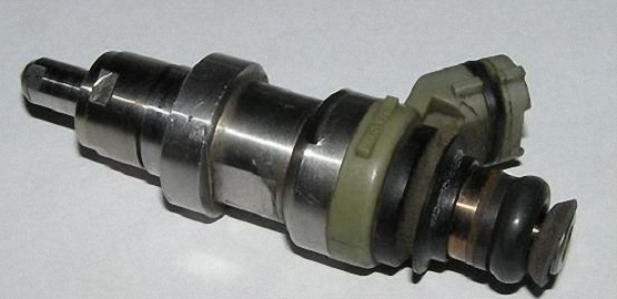

На первом двигателе с НВ (Непосредственным Впрыском) конструкторы применили разборные инжекторы.
инжектор.jpg [ 99.56 КБ | Просмотров: 67454 ]

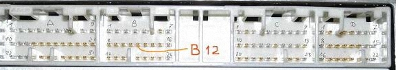

Для контроля давления приходится использовать показания, снятые с электронного датчика давления. Датчик установлен на торце раздаточной топливной рейки. Доступ к нему ограничен и, следовательно, замеры легче производить на блоке управления. Для Тойоты Виста и Нади это вывод Б12 – ЭБУ двигателя (цвет провода коричневый с жёлтой полосой, у Надии провод ядовито-зелёный).
распиновка эбу.jpg [ 59.76 КБ | Просмотров: 67454 ]
Датчик питается напряжением 5В. При нормальном давлении, показания датчика изменяются в диапазоне 3,7-2,0 В. Минимальные показания, при которых двигатель еще способен работать на х\х -1,4В. Если показания от датчика будут ниже 1,3В в течение 8 секунд - блок управления зарегистрирует код неисправности 49 (Р0191) и заглушит двигатель. Правильные показания датчика на х\х -2,5В. При обедненке - 2,11В.

На двигателях 3S-FSE японцы применили впервые разборную форсунку. Обычный инжектор способный работать при давлении 120 кг. Следует отметить, что массивный металлический корпус и проточки под захват подразумевали долговечное использование и обслуживание. Рейка с инжекторами располагается в труднодоступном месте под впускным коллектором и шумовой защитой. Но все же, демонтаж всего узла может быть легко осуществлен снизу двигателя, не прилагая больших усилий.
Как правило, после демонтажа, всегда заметны следы закоксовки сопла инжектора. Естественно, при загрязнении сильно изменяется распыл и производительность инжектора, оказывая влияние на работу всего двигателя в целом. Плюсом в конструкции инжекторов является тот факт, что форсунки отлично моются (промывка под высоким давлением на специальных промывочных установках не допустима из-за большой вероятности «убиения» инжектора). Инжекторы после промывки способны долго нормально работать без сбоев. Проверку можно осуществить на стенде на производительность налива за определенный цикл и на наличие неплотностей в игле при тесте пролива.
Возвращаясь к тому факту, что форсунка является разборной, а двигатель видавший виды - очень не рекомендуется производить разбор сопла, дабы не нарушить притертость соединений игла-седло. Важен и тот факт, что сопло своеобразно сориентировано для правильного попадания заряда топлива, а нарушение ориентации приводит к неравномерной работе на х\х. При промывке вообще следует первый 10 минутный цикл производить без подачи импульсов открытия, затем, остудив инжектор, повторить промывку с управляющими импульсами. При диагностике системы питания и, в частности, инжекторов следует сопоставлять данные газоанализа в различных режимах работы двигателя. Как пример в обычном режиме уровень СО при времени впрыска 0,6-0,9 мс не должен превышать 0,3%, а уровень кислорода не должен превышать 1%, повышение кислорода говорит о недостатке топливоподачи и, как правило, провоцирует блок управления увеличить подачу.

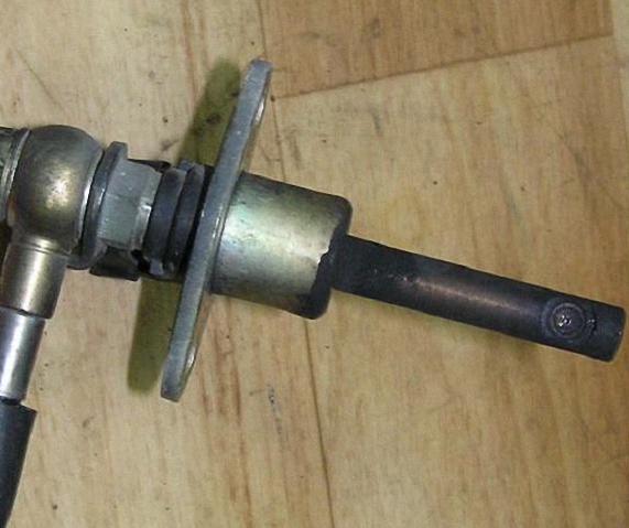

Следует отметить еще один важный момент необходимый для успешного запуска мотора 3S-FSE. Стартовая форсунка (ФХП) осуществляет 2-3 секундную подачу топлива при холодном пуске во впускной коллектор.
ФХП.jpg [ 187.24 КБ | Просмотров: 67454 ]
Начальное обогащение смеси задает именно она, пока происходит накачка давления в основной магистрали. Форсунка также очень хорошо моется в ультразвуке, а после промывки успешно работает (см: Не заводится в холода...Чистим ФХП!!!).

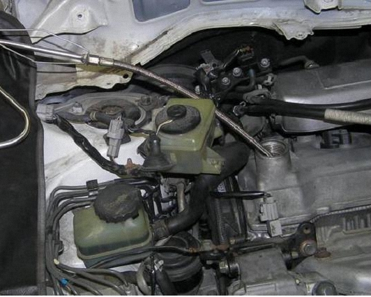

Впускной коллектор и очистка от сажи.
Практически любой диагност или механик, менявший свечи в двигателе 3S-FSE, сталкивался проблемой очистки впускного коллектора от сажи. Инженеры Тойоты организовали структуру впускного коллектора таким образом, чтобы большая часть продуктов полного сгорания не выбрасывалась в выпуск, а наоборот оставалась на стенках впускного коллектора. Происходит чрезмерное накопление сажи во впускном коллекторе, что сильно душит двигатель и нарушает правильную работу систем. При смене свечей обязательно необходимо чистить верхнюю часть впускного коллектора, иначе при установке кокс оторвется и попадет в нижнюю часть коллектора.
Очистка сажи в верхней части не решает практически проблему. Основная чистка необходима нижней части коллектора и впускных клапанов. Засаженность может достигать 70% от всего объёма прохода воздуха. При этом перестает работать правильно система изменяемой геометрии впускного коллектора. Сгорают щетки в моторе заслонок, отрываются магниты от чрезмерных нагрузок, пропадает переход в обеднёнку. (см: Дергается при движении 50-70 км\ч!!! объединённая тема Дополнительную проблему составляет съём нижней части коллектора. Очищенные заслонки должны возвращаться под действием пружины без закусываний. В верхней части важно очистить каналы EGR. Чистить также необходимо и надклапанное пространство вместе с клапанами.

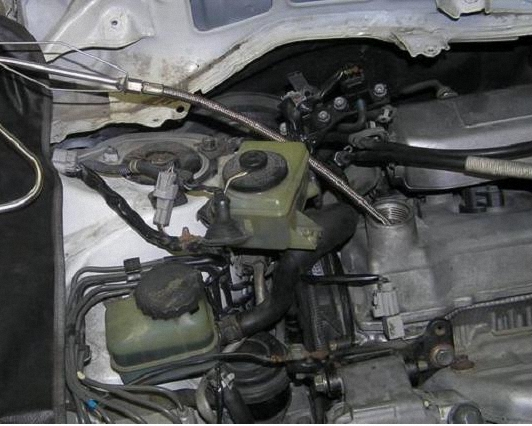

При замене маслосъёмных колпачков иногда ломают датчик распредвала. Запуск становится сильно затянутым 5-6 проворотов стартером. Контрольный разъём датчика распредвала находится в районе тосольных трубопроводов около блока заслонки. На разъёме можно легко проверить работоспособность датчика, применив осциллограф.
