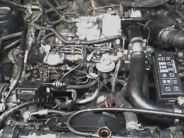

Нет, чистить не доводилось, у меня тоже масло поддавливает. Кстати, на 3С-Т интеркулера нет что-ли? Для сравнения фото 2С-Т двигла
Комментарий к файлу: Видны шланги подвода к интеркулеру.

Есть вобще то.. Фотка не моя..)

нет вообще то нет!
Да и тот кулек который на 30-ой - вообще ни о чем
маленький он, так что закономерно что тоета заменила этот сомнительный узел на более объемный ралиатор для лучшего охлаждения ибо дизель кто знает, что ему нужно тот поймет, еще некоторые термостат штатный меняют на 76-Сный...
