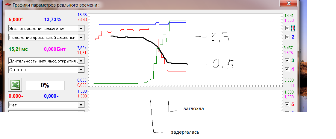

Подловил сегодня :roll:
черным - это давление в рампе - наблюдал визуально.
Сделала так три раза и дальше как часы :dash:

 Заголовок сообщения: Re: иногда глохнет на холостых и не заводится
СообщениеДобавлено: 10 мар 2011, 23:27
Зарегистрирован: 08 янв 2011, 23:07
Сообщения: 28
О машине: sv50 3sfse
Репутация: 26
сегодня руки дошли до обратного клапана (он же аварийный).
Дак вот!!! :roll: Я уже писал что когда газуешь из него вытекает бенз! Взял контрактный там с обеих сторон сетки! на моем сетка только с одной стороны. вторую просто вырвало. Вкручиваю. Завожу. Бенз не течет - хоть загазуйся. :good:
да и еще- со старым клапаном после остановки двигателя давление (напряжение) начинало падать. С новым медленно поднимается на один вольт! (рампа горячая, бенз расширяется, давление поднимается)
Я Думаю что нашел причину своих мучений ! :smoke:
