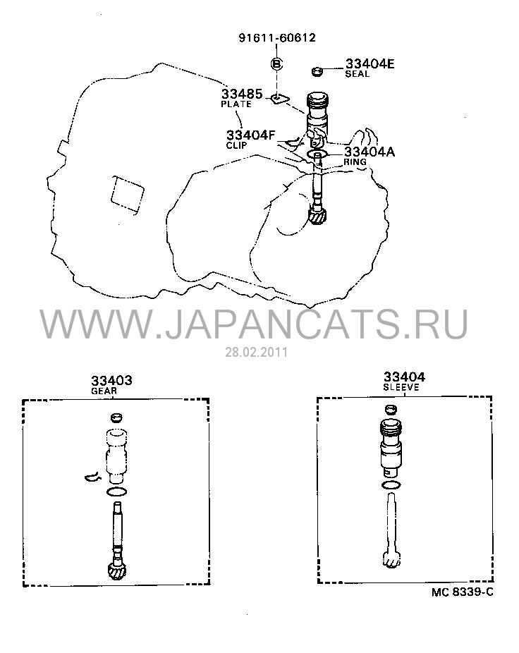

еще вопрос, на фотке это он и есть?)
да он и есть, тока механических датчиков 2 вида идет, с коротким и длинным червяком!
