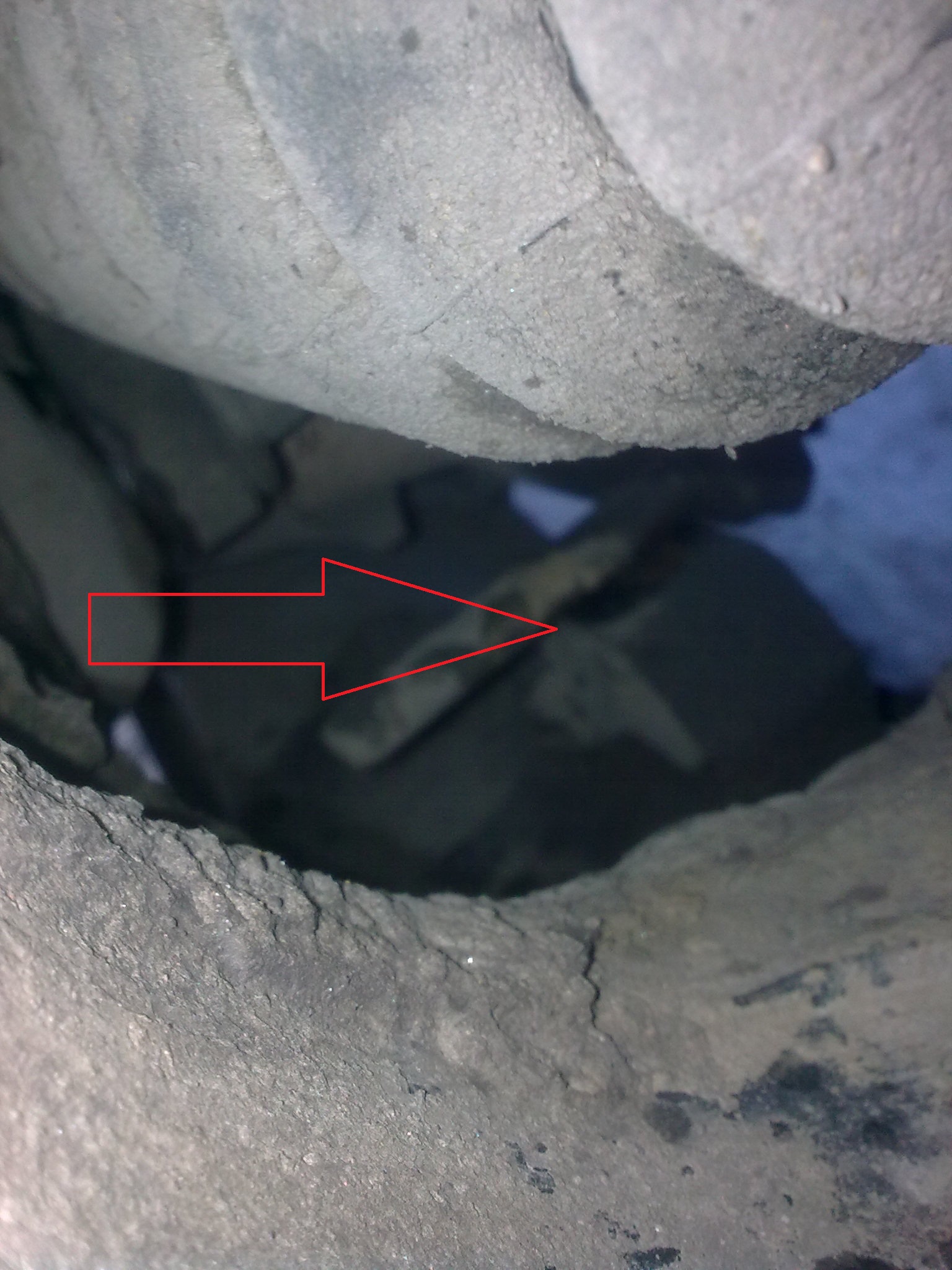

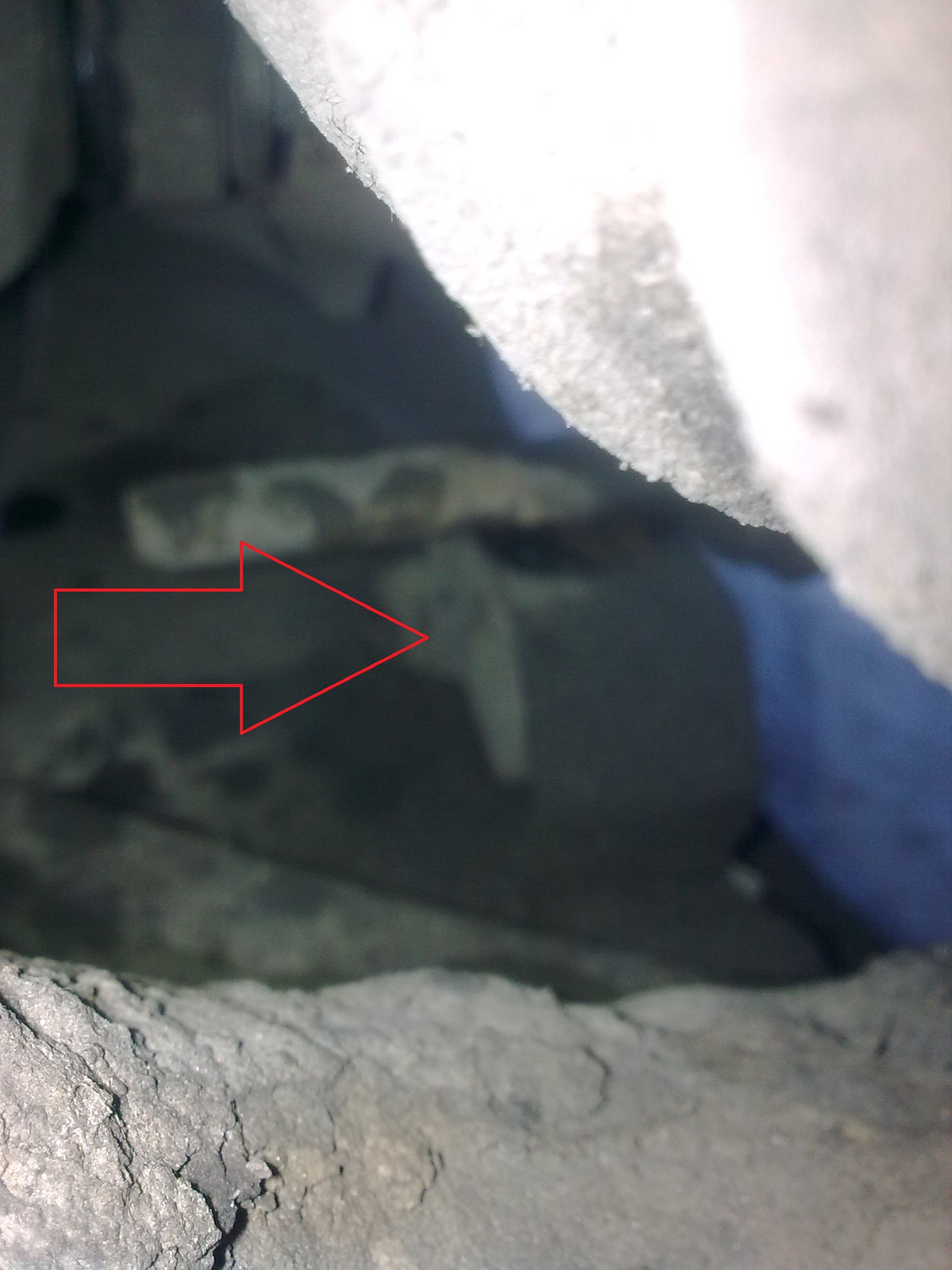

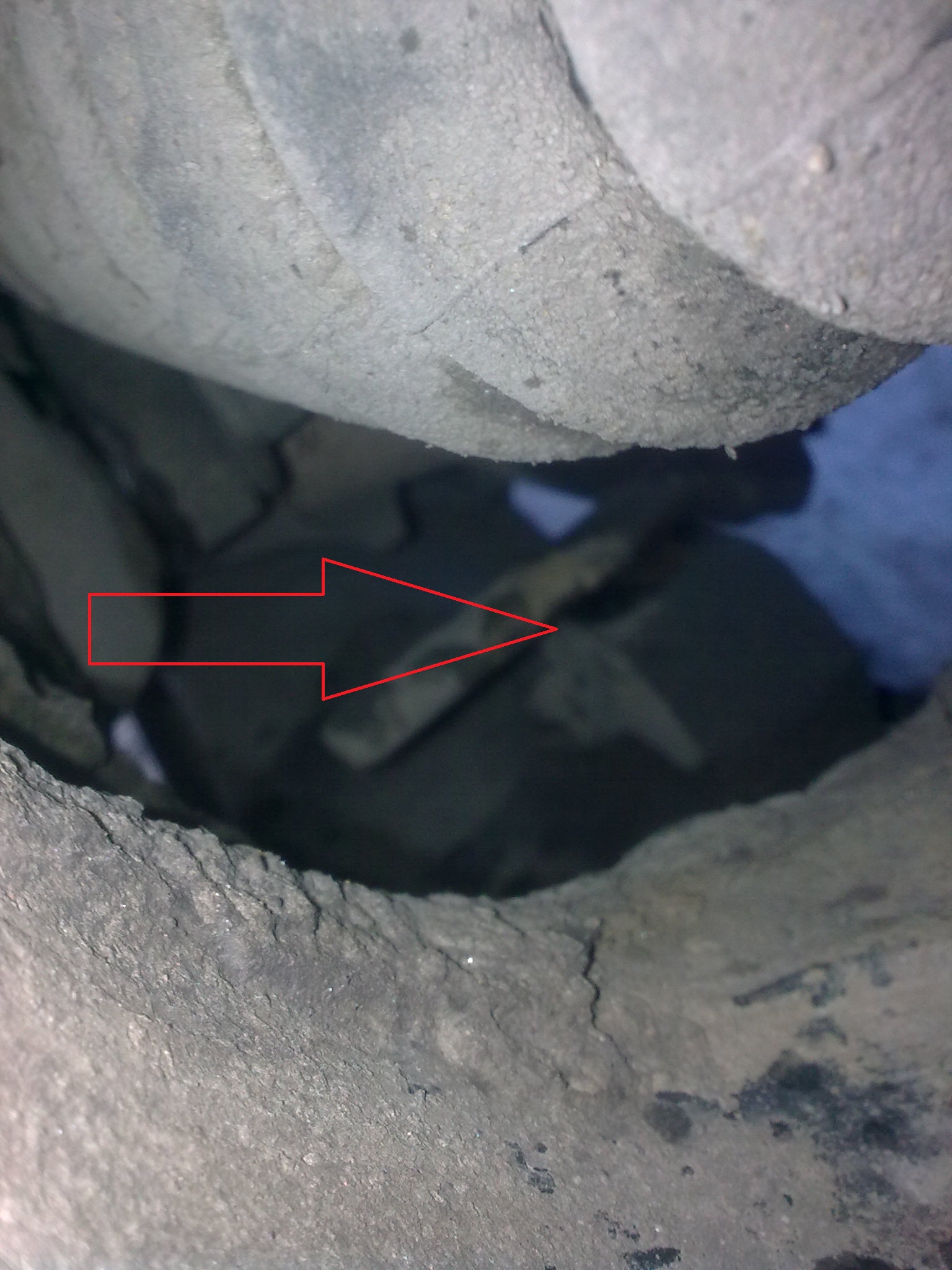

Парни! при утренних прогревах и на светофорах в морозы (-18 и ниже) есть стук...как будто жестко колбасит металл. Стук проходит если отпустить тормоз и начать движение, а также он полностью отсутствует при относительно теплой погоде (-10 и выше). Сегодня путем поиска наткнулся на такую вещь (фото), двиг сильно вибрирует на холостых.
Что это на фото? (металлический штырь лежит на кронштейне или подушке)...так и должно быть?

А что за "штырь" то? Не поперечный стабилизатор случаем? А когда по неровной дороге едешь как?
Сфоткай в другом ракурсе-непонятно!

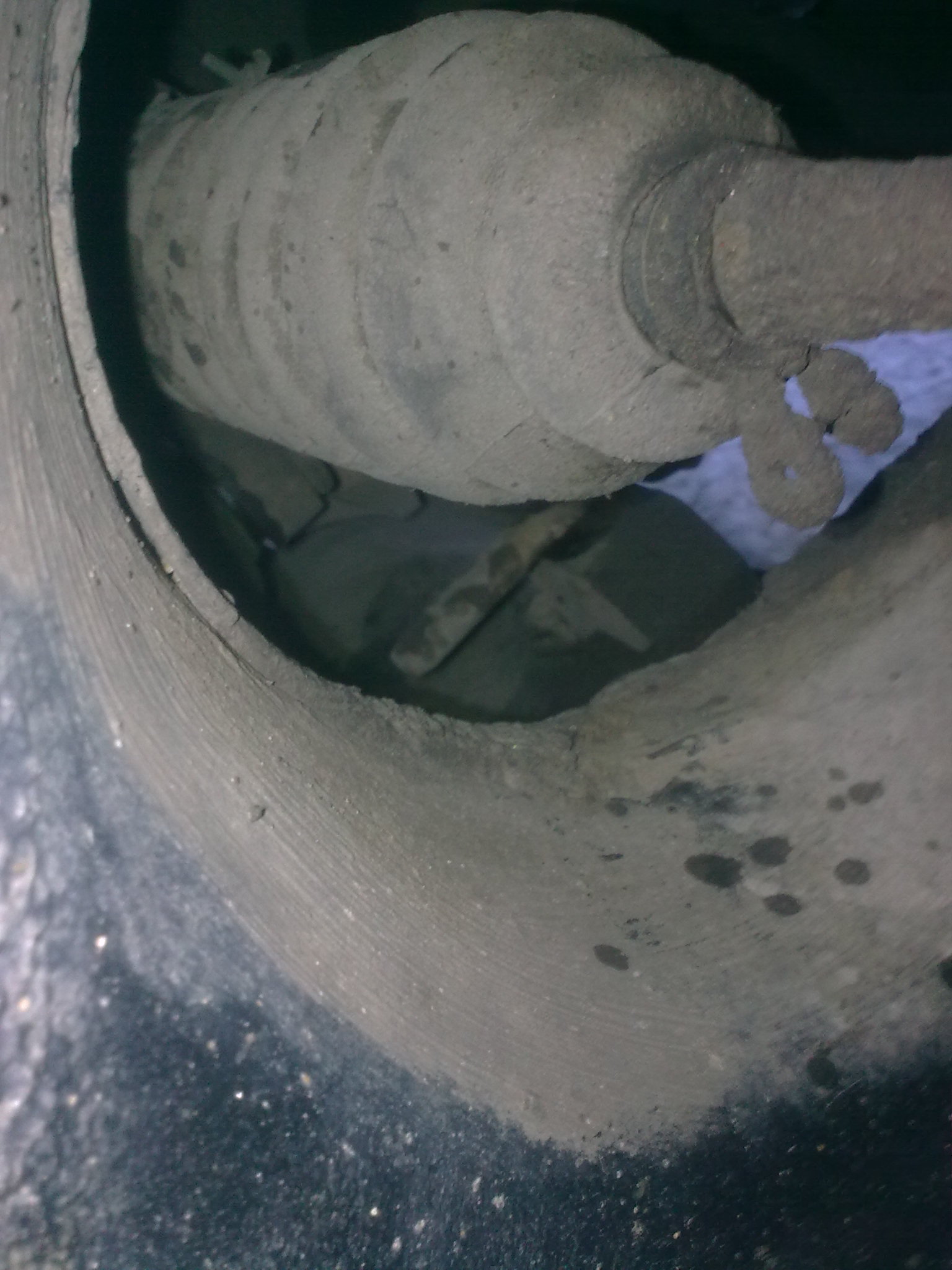

стоит типа подушки или опоры на поперечной балке, сверху нее штырь... и постоянная вибрация, иногда на поворотах отчетливо слышен скрежет. Дык есть мысли что штырь этот вылетел из опоры..но как (!!!) опора то целая.
вот вид с правой стороны колеса, вверху привод на колесо.

Я так пологаю это поперечный стабилизатор! Просто ты им где-то цепанул,он и вылетел. У него еще крепления есть их тоже проверь.

У тебя на фото просто не понятно! Там есть такой гнутый пруток в ширину всей подвески,вот он и называется "поперечным стабилизатором". Попробуй как нибудь снизу сфоткать!

снизу то как? там из за балки поперечной ниче не увидишь, самый ракурс это такой.

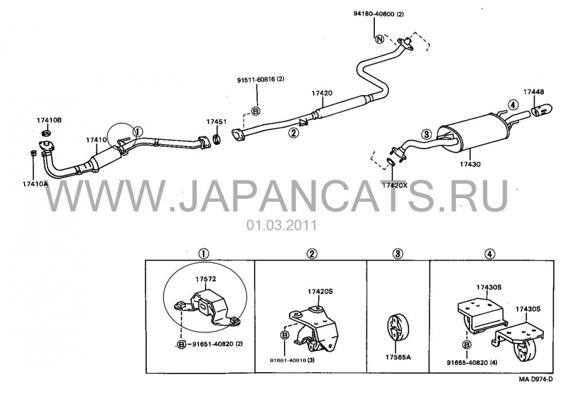

вот что еще нарыл...более менее что то походит, по номером 1.
Но блин...глушак то далеко о_О

Мой диагноз таков: зацепил ты видимо где то глушаком-штырь и вылез! Лечение: нужно вставить обратно,для этого нужно либо открутить крепление,насадить,прикрутить обратно.Либо прослабить соединение приемной трубы,отодвинуть и вставить.Но придерживайся первого совета-менее проблематичное.

Чет я не пойму у тебя вроде возле колеса штырь торчит? Причем здесь глушитель? А тот что под №1 на схеме очень далеко от колеса находится..... Так что по моему глушитель здесь не причем...

нет не возле колеса. А получается чуть ли не на середке балки.ближе вправо. Колесо далеко.фотал через дыру в кузове для привода. Если колесо сниму лучше видно не будет ибо дыра в кузове узкая
