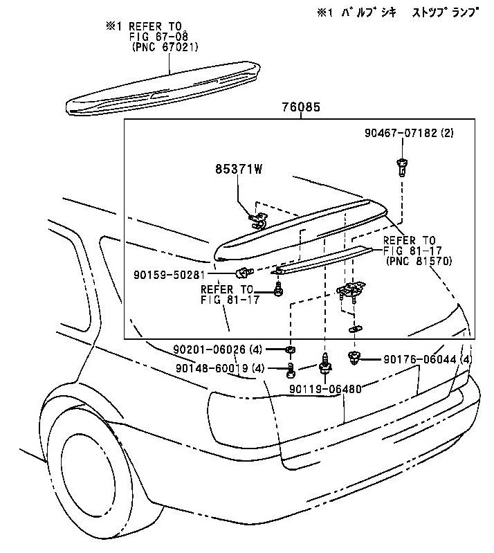

В книге про спойлер ничего нет, есть тока в схемах кузовных деталей, например на екзисте. Вот такая схема там есть по спойлеру на ардео.
схема с екзиста, с номерами деталей ОЕМ

Я сегодня посмотрел-там все ровно! Просто снимаешь родную заглушку и прикручиваешь спойлер. Отверстия совпадают на все 100%!

Да спойлер подходит без всяких переделок только стоп подцепить придется.У меня была без спойлера после того как разбили стекло Пришлось покупать дверь целиком 8O По отдельности стекла не продаются.Так вот пришла дверь от ардехи 98 года со спойлером.Переставил с нее стекло на свою дверь и спойлер до кучи.Все подошло даже цвет совпал. :razz:

крепится за стекло 5й двери двумя болтами с большими шляпами (они с внутренней стороны стекла под звездочку) и гайками за петли стекла. Откоешь стекло и видно будет сразу чего откручивать, тока саму дверь не крути, а то зазоры собьются))
Кстати, я немного подвигал спойлер с закрытым стеклом и потом затянул....там сверху зазор должен быть 0,5-0,7см, чтоб дверь открывалась нормально и спойлер не упирался в кузов в открытом положении. А сначала тоже двинул в притык и затянул))
Еще нужно уделить внимание прокладке провода до стопа на спойлере. Если сделаете как попало, будет вода попадать через щелку между проводом и уплотнительной резинкой. там поток воздуха задувает и влагу продавливает.
