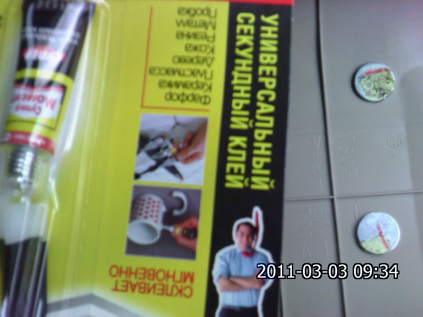

Со временем отодвигающаяся крышка этого ящика разбалтывается и начинает откатываться назад при резком старте особенно в горку(это действует на нервы).
Ниже небольшой отчёт об одном из вариантов лечения.
Добавлено спустя 5 минут 57 секунд:

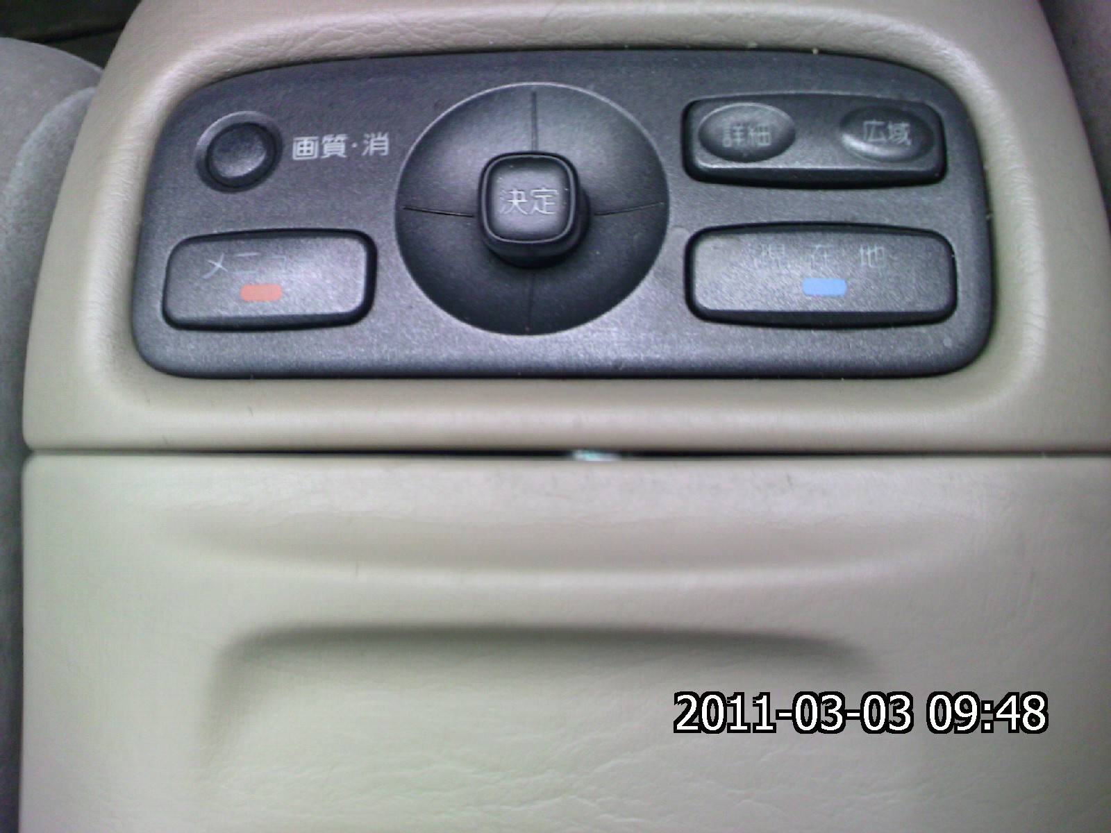

Не скажу что получил ожидаемый результат притяжки) Но проблема исчезла...
Так же думаю можно использовать магнитную ленту, вырезать которую можно например из магнитика на холодильник)
Добавлено спустя 3 минуты 16 секунд:

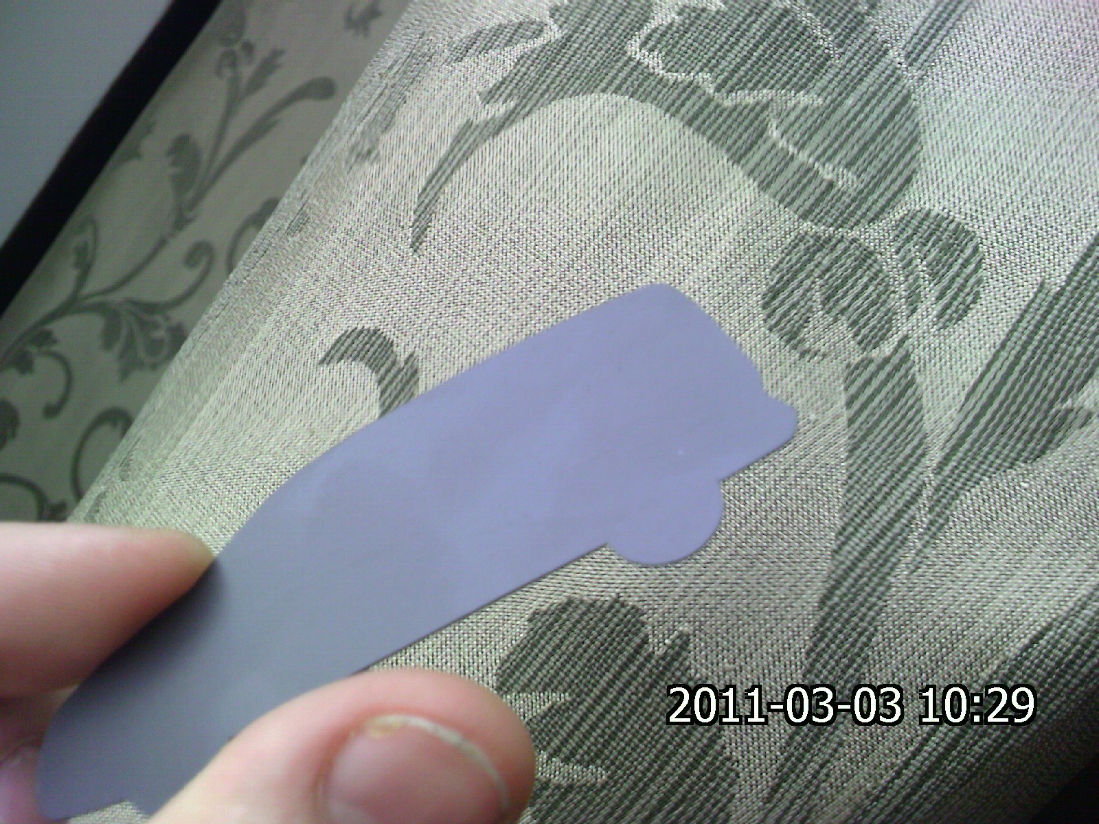

Фото мягкого магнита в самом низу.(не разобрался, как и текст туда же поставить)
Комментарий к файлу: Берём два магнитика и клей момент

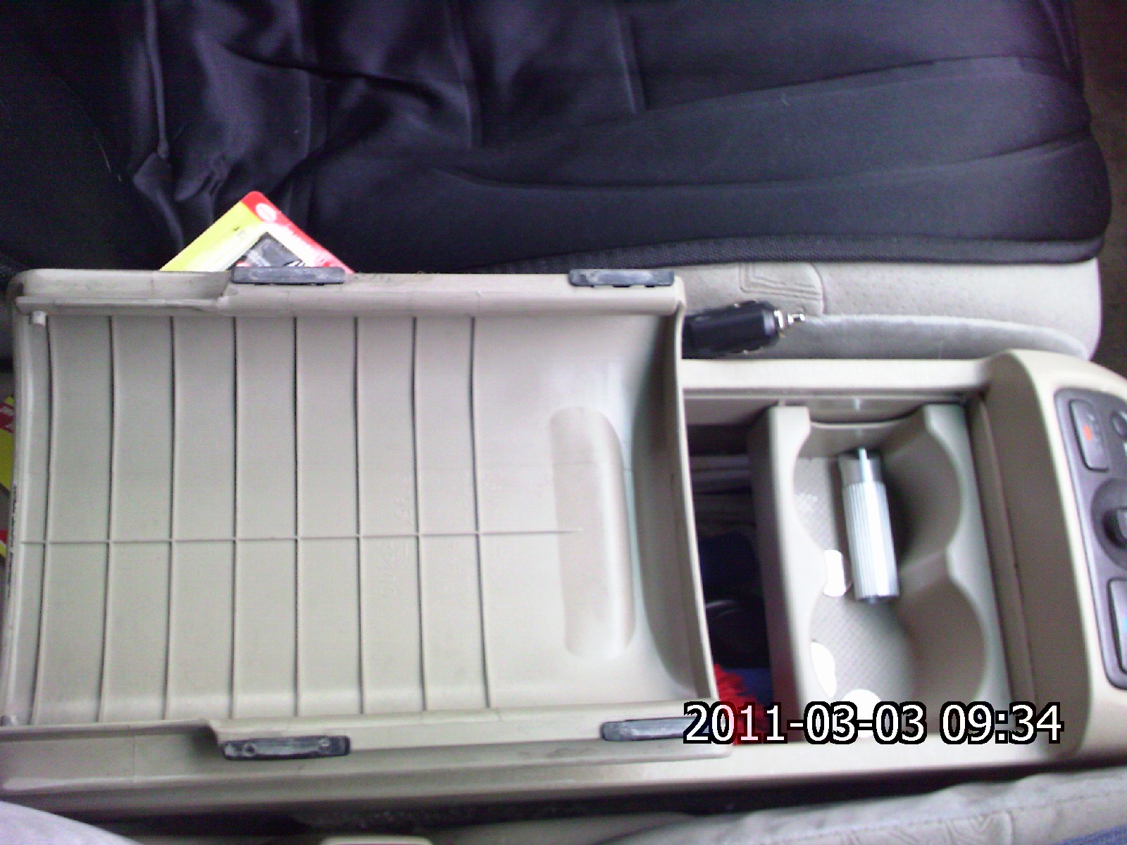

Комментарий к файлу: Снимаем отдвижную крышку.
PIC133.jpg [ 372.8 КБ | Просмотров: 2508 ]

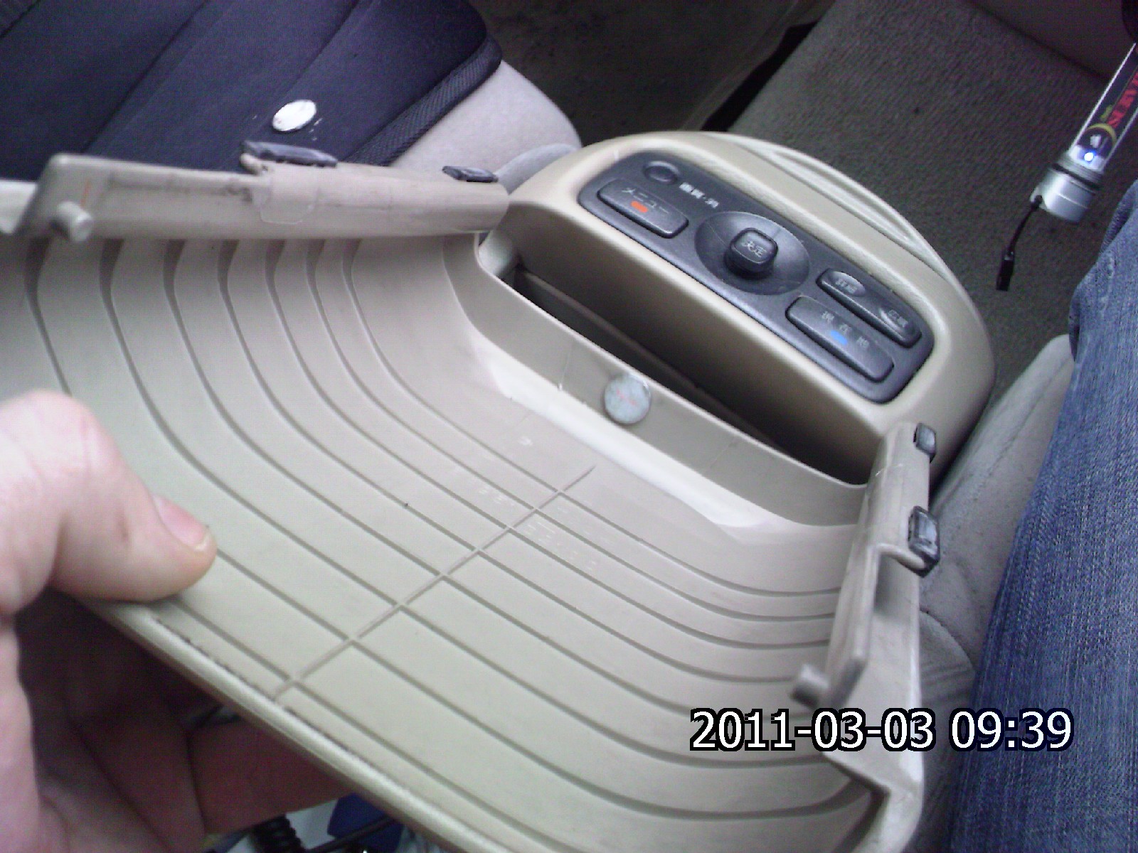

Комментарий к файлу: На внутреннюю сторону бортика приклеиваем один магнит.
PIC135.jpg [ 398.16 КБ | Просмотров: 2508 ]
Комментарий к файлу: Одеваем крышку на место, отмечаем место для второго магнита (прислонив магнит к крышке он сам покажет своё нужное место)
PIC138.jpg [ 328.3 КБ | Просмотров: 2508 ]

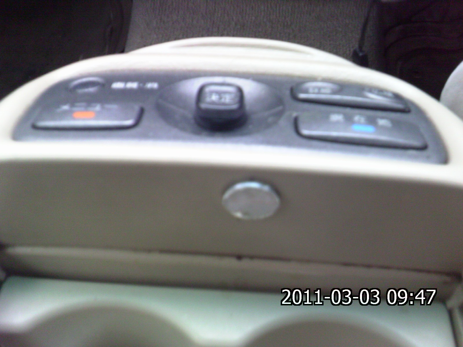

Комментарий к файлу: Закрываем. Должно немного притягивать)
PIC139.jpg [ 331.65 КБ | Просмотров: 2508 ]
Комментарий к файлу: Пример мягкого магнитика!
PIC140.jpg [ 621.2 КБ | Просмотров: 2506 ]

На обратную сторону лучше лепить не маленький магнит(как показано на третей фотке), а металическую полоску, Будет эфективней.

А не проще было просто под "ползунки" подложить! В качестве прокладки подходит любой подручный материал.А магнитик как то колхозно выглядит.
Это сугубо мое личное мнение!

Я тоже думал колхозно, но его и не видно практически, я просто не знал всю схему конструкции, сёдня первый раз крышку эту снял но так как уже было задумано - надо было сделать)
