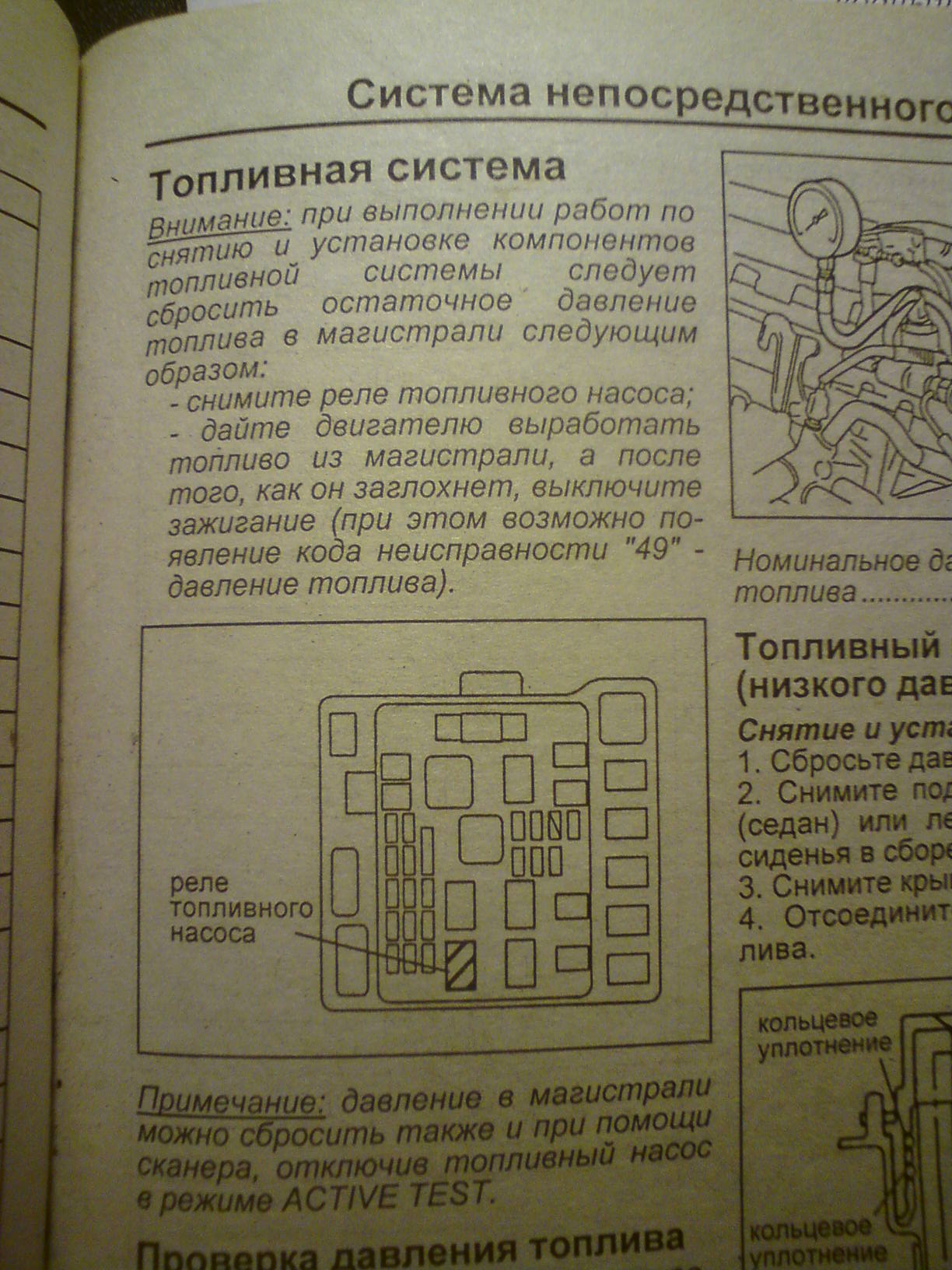

реле топливного насоса отрубал??
по книге написано, что прежде чем отцеплять форсунки, нужно сбросить давление топлива путем выдергивания реле топливного насоса. Может ты его забыл воткнуть раз насос не робит.
PS: насос в баке начинает работать когда крутишь стартером, а под капотом вроде как усилитель форсунок жужжит.
А где находится реле топливного насоса. Я при снятии коллекторов отсоединял все фишки, но вроде по порядку собирал и все соединил. А давление не сбрасывал, не знал. Так насос в баке работает только при вклченном стартере? Получается я зажигание включаю, а насос в баке не жжужит.
 Заголовок сообщения: Re: Что происходит с расходом топлива (часть 2) или как завести "Арину" после чистки впускной колекторов?
СообщениеДобавлено: 10 мар 2011, 22:56
Сообщения: 858
Блог: Посмотреть блог (9)
Репутация: 192
как я понял в вопросе темы ты писал что у тебя есть книга, так вот там по двигателю есть описание где его искать :). Но не поленился сфотал главу из книги.
а то что он начинает работать только со стартером это точно.
Добавлено спустя 1 минуту 11 секунд:
проверь все фишки еще раз.
Добавлено спустя 2 минуты 45 секунд:
и сделай самодиагностику, если что то забыл включить тебе машинка сама об этом сообщит

Когда снимаешь коллектор первым делом приходится снимать аккумулятор,соответственно все реле побоку!
прежде чем мучать насос нужно на 100% быть уверенным в его неисправности! А давление полюбому стравилось
так как снималась топливная магистраль! И на сколько я знаю(сужу по своей машине)если давление в магистрале в норме насосу незачем жужжать!
Да и потом в моей книге нет такого предписания по стравливанию,написано просто и коротко:стравить давление!
