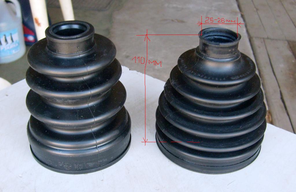

А может пыльники поставить путёвые или пластиковые как на 50\55 кузовах, вот такие (справа)?
Они ж вроде и на 30х кузовах по размеру такие же, или нет?

Пыльники пластиковые это вещь,но их днем с огнем не найти только на заказ и то поискать надо(у меня один родной и живет уже 2 смены шрусов)
Пластиковые это родные яповские вроде дубликаты такие не делают на сколько я знаю(стоит под заказ 450-600р)
Они ж вроде и на 30х кузовах по размеру такие же, или нет? :smile: ...
Скорее большое отверстие разное, на 30 кузов ставил от девятки пыльники, а на 50 не налазят, только от Нивы.
