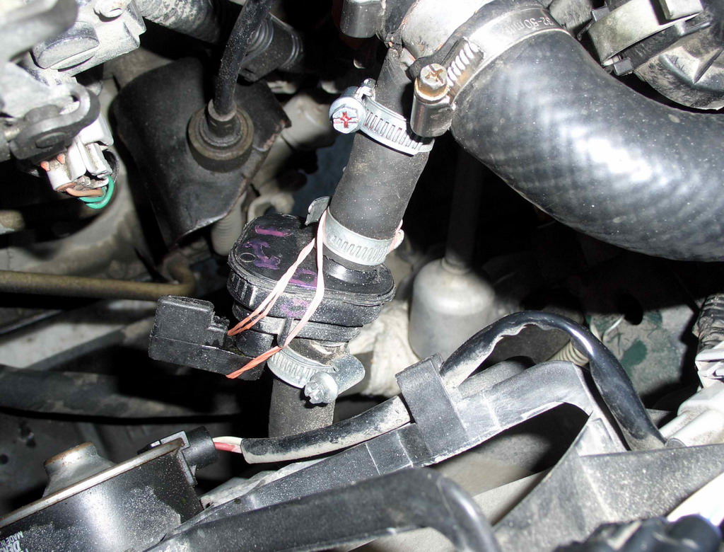

Глючный Теплостар не стал ставить, а Вебасто однако не дешевая и аккумулятор сажает сильно. Сначала думал поставить специальный котел 0,4 kW в заглушку блока цилиндров, но как оказалось заглушки нету вообще на аллюминевом корпусе двига. Так же продаются подогреватели встраиваемые в разрыв шланга наподобие термостата, но это надо чтобы подача бралась снизу а напор врезан вверху блока, для того чтобы холодный антифриз подогреваясь по законам физики поднимался кверху, т.е. естественная циркуляция, конвекция, но подобной врезки шлангом такого диаметра у меня нет вот я купил и установил себе обычный котел Тюменской сборки 1 kW, за 1800 руб.

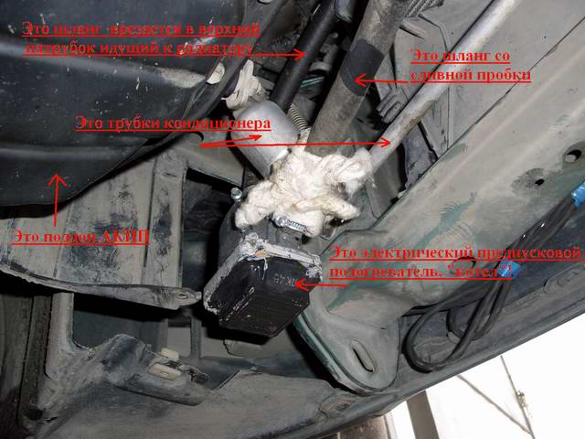

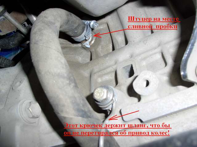

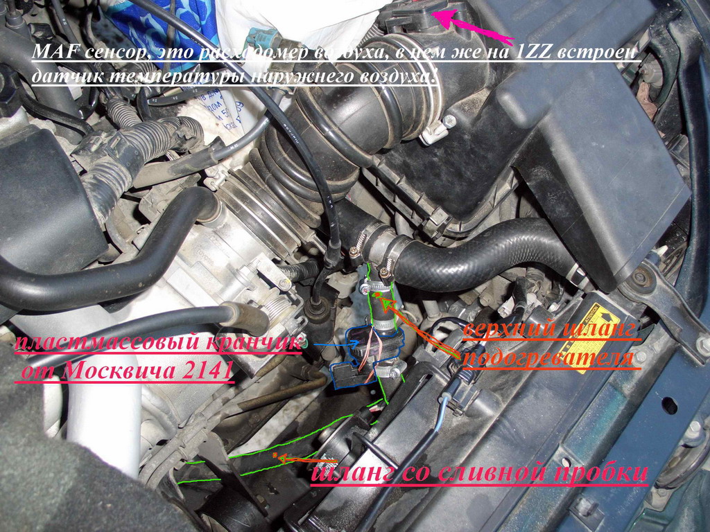

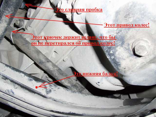

В шланги идущие на печку я не стал врезаться, не хотелось что бы она хуже грела и я взял комплект для ВАЗ-06, там в наборе есть большого диаметра тройничек, который я врезал в разрыв шланга от радиатора до блока, это получился напор, а подачу я врезал полутораметровым шлангом (купил отдельно) от сливного отверстия со стороны кабины, для этого снял сливной краник (лучше заранее запастись и накидным ключиком и головкой на 10, чтобы сорвать болт, а вообще разумнее откручивать пока двиг еще теплый) и купил отдельно (в комплекте шел меньшим диаметром) штуцер на слив отечественного авто – диаметр резьбы и шаг совпадает (извините собратья - цифры не помню), единственное обрезал слишком длинную резьбовую часть пилкой по металлу, зажав в тисках, и намотав фумку сантехническую, надежнее герметика и коррозировать не будет, все-таки корпус аллюминевый, а штуцер медный.

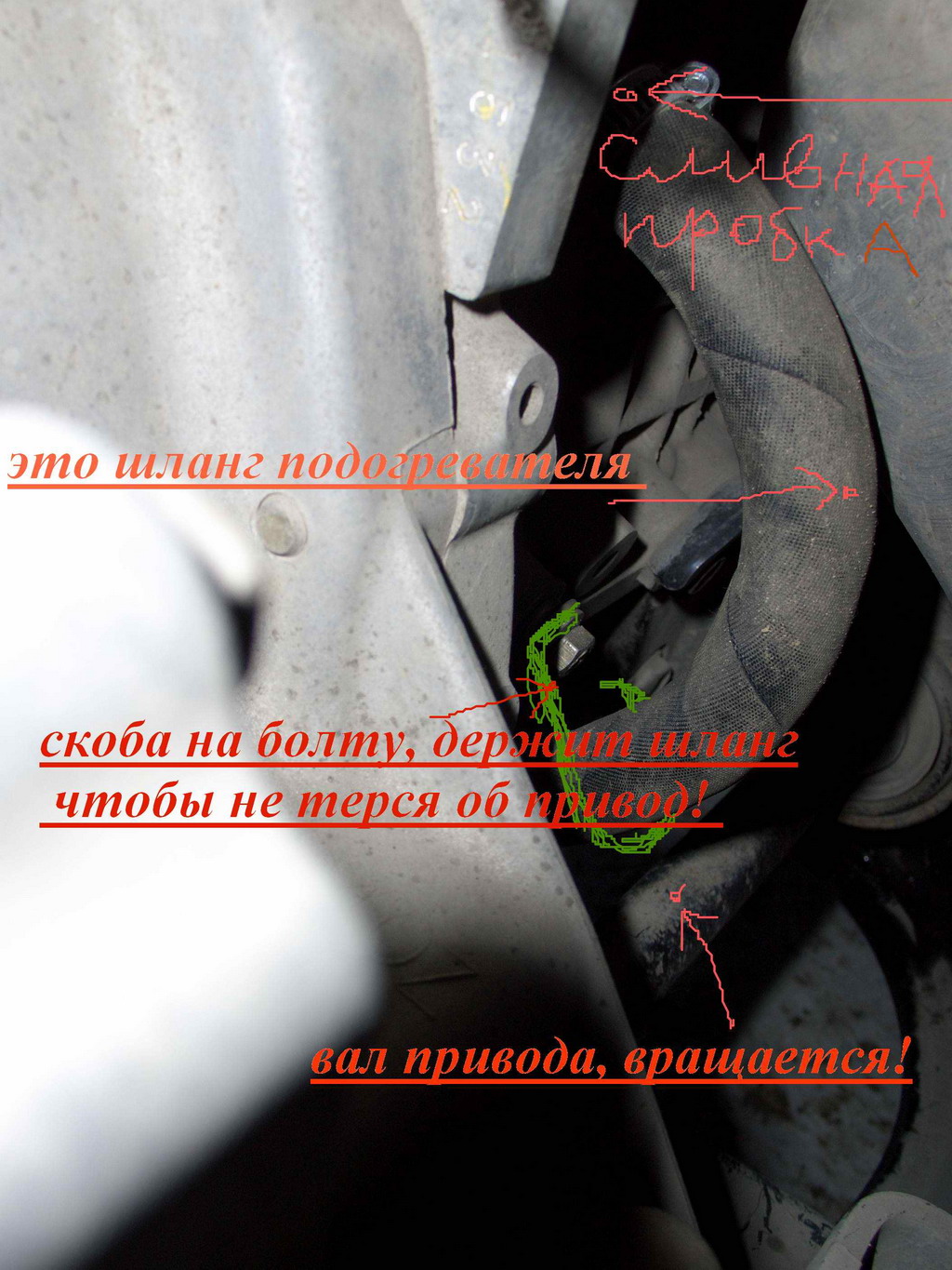

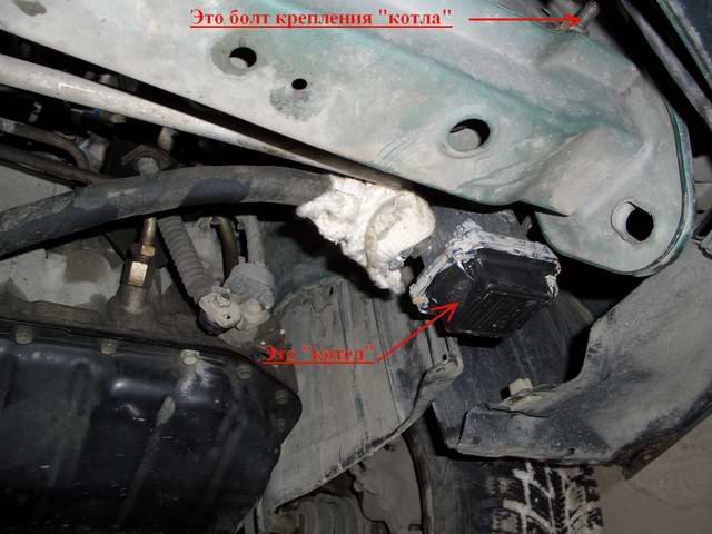

Шланг провел под двигателем, всячески закрепил его, что бы не касался движущихся приводов, сам котел поставил спереди слева возле бампера, сняв предварительно пластиковую защиту, на балке, там есть сквозные отверстия, нужен длинный болт. Поставил строго вертикально, немного ниже сливного отверстия, замазав герметиком все щели, чтобы от луж вода не просачивалась, все-таки низко стоит, еще и пакет целлофановый одел сверху. А возле кабины не смог установить котел, места нет и подлезть трудно. Герметиком не пользовался. Что бы антифриз сливался пошустрее надо пробки все открутить, а заливать можно вначале через шланг от радиатора в двиг, в который мы врезаемся или через пробку на радиаторе, но тогда надо запастись терпением, на бочек смотреть толку нет, он соединяется только с радиатором, при расширении антифриз вытесняется в бочок, а потом обратно всасывается.

Для доливки у меня ушло больше литра. Антифриз похоже уже был разбавлен чем то, цвет имел не понятно какой, толи красный, толи зеленый. Осадка не было, поэтому менять не стал, купил готовый полутора литровый Агфа красный, смешав его в баночке с родным, посмотрел хотя бы не выпадет ли в осадок. На нем написано, что можно добавлять в любой антифриз на основе этиленгликоля. Такой же есть и Кастрол, но он существенно дороже. Если кого-то смущает не предусмотренная конструкцией циркуляция, на напоре можно поставить кранчик, правда это лишняя заморочка. Впечатления от эксплуатации нормальный, при –27 за час подогрева на стоянке, машина разогревается до уверенного пуска с полпинка. Мне показалось, хотя это скорее мнительность и не знаю как это связать, что машина немного тупит при разгоне, может просто это совпало с другой причиной. Ну и остывает вроде быстрее. Этим котлом я пользуюсь после длительных стоянок, а при кратковременных ночевок вне стоянки, помогает сигналка с автозапуском по температуре двигателя.
