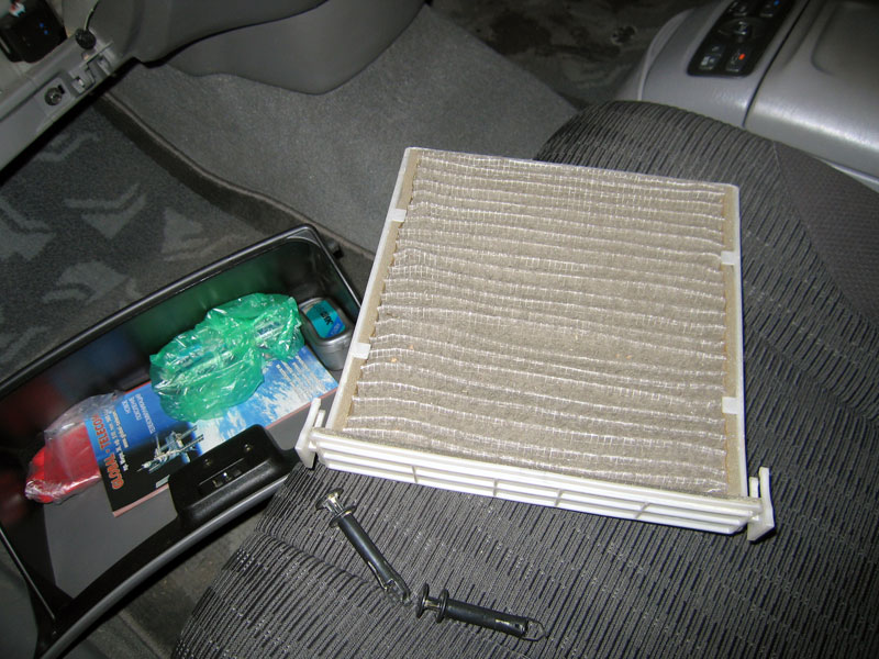

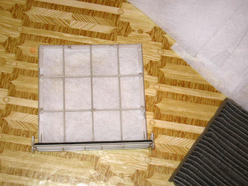

Многие уже предлагали варианты альтернативной замены салонного фильтра. А все потому, что цена на него кусается. В Красноярске от 600 до 1200 руб. Менять, по хорошему, его нужно не реже 1 раза в месяц. Вот и получается достаточно дорогим этот расходник. Летом его периодически выхлапывал. Пыли было как будто из пылесоса. Но в салоне на торпеде было чисто. Выхлопав очередной раз решил его все же поменять.

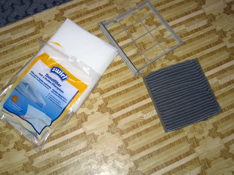

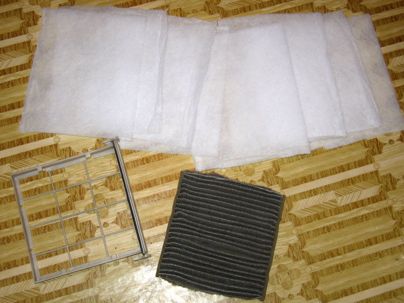

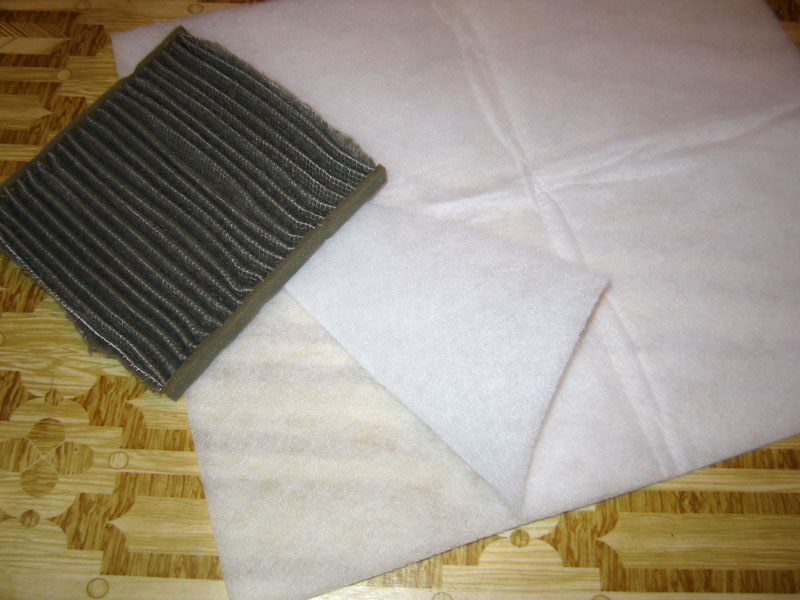

Как подсказал Gizma, прекрасные фильтры получаются из фильтра для кухоных вытяжек. Продаются во всех магазинах Эльдарадо. Цена около 100-120 руб. Из одного фильтра вышло 8 фильторв. Так что менять можно с чистой совестью, и не заниматься выхлапыванием. Тем более в теплое и влажное время года там кроме пыли может еще и всякая зараза размножаться.

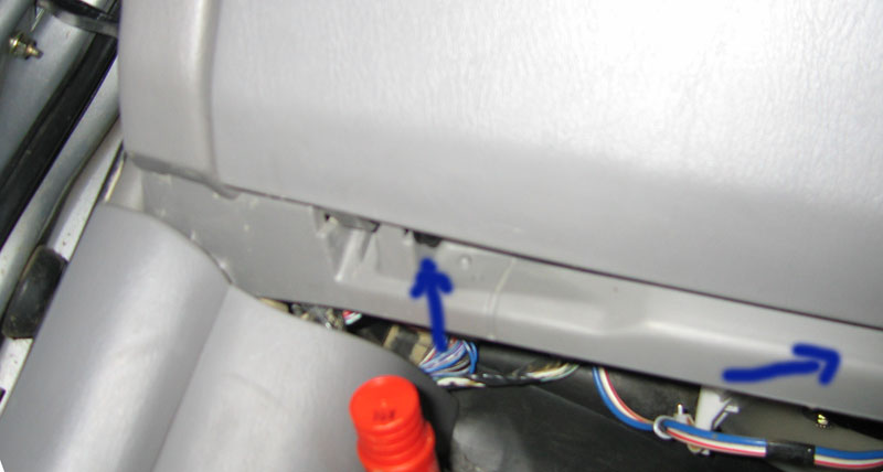

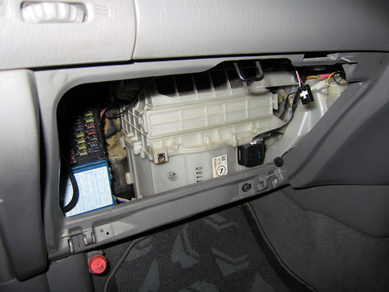

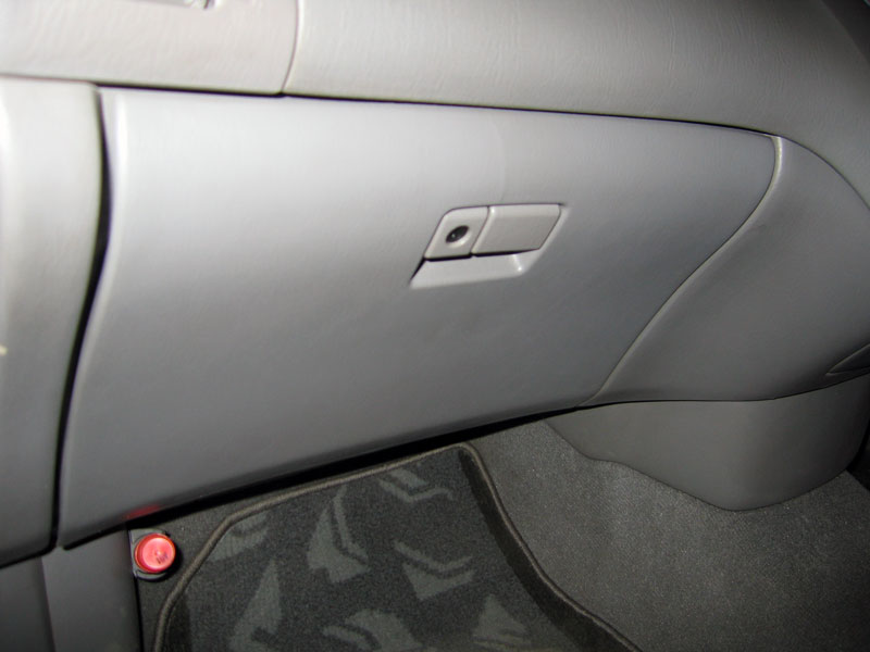

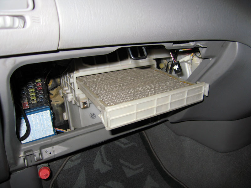

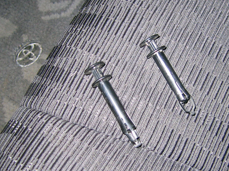

Я думаю расписывать сам процесс замены не имеет смысла, на фото и так все понятно. Находится он за бардочком. Бардачок снимается просто, нужно лишь вытащить клипсы. Время покажет как такой вариант справляется со своей обязанностью.
