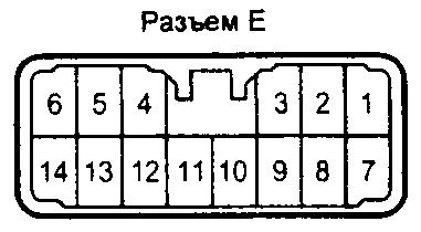

Разъемы моделей 86120-32500 и 86120-32501
Данная модель магнитолы устанавливалась на дорестайлинговых автомобилях с системой MultiVision. В дополнение к разъемам А, В и С данная магнитола имеет следующие разъемы:
  • разъем подключения панели
  • разъем подключения джойстика
  • разъем подключения GPS-приемника
  • разъем подключения к датчику скорости и датчику ручника
