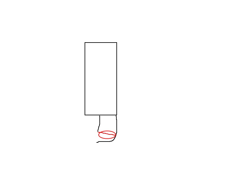

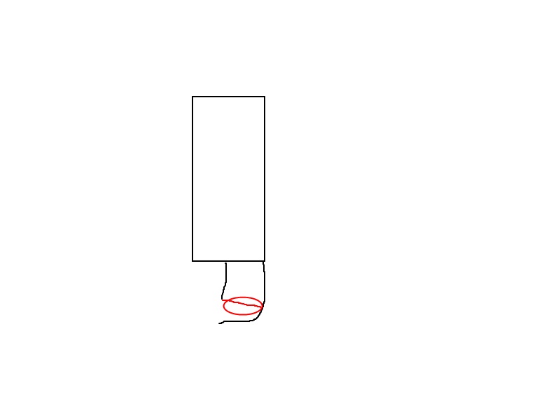

единственное мною замеченное искра из всечи бьёт не прямо в низ а в сторону!
Добавлено спустя 3 минуты 49 секунд:
вот типа того бёт искра
свечп.jpg [ 12.72 КБ | Просмотров: 5515 ]
