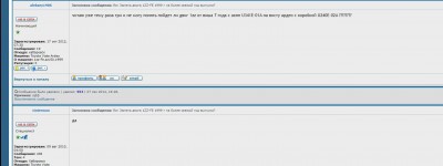

Здравствуйте у меня toyota vista 1998 zzv50. Стоит дорестайловый двигатель 1zz и акпп u240e 02a.
Вопрос заключается в следующем можно ли поставить мотор от toyota isis 2007 , рестайл с механической дросельной заслонкой а так же акпп u341e.

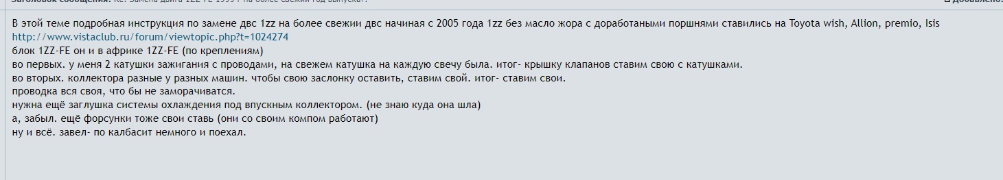

Изучил все темы на нашем форуме и не нашел однозначного ответа либо отчета ребят которые совершили данный свап.
Всё что я увидел на форуме , что двигатель можно поставить рестайловый, придется всего лишь поставить свой впуск + клапанную крышку+ свою косу и вроде как все норм.
Но я хочу поставить рест двиг+ акпп u341. Какие могут возникнуть проблемы?
Как я понимаю по креплениям проблем возникнуть не должно. Вопрос по электрике, достаточно будет поставить мозги от исиса и все будет работать?
Вроде там разная коса та же самая, которая идет в салон на блок предохранителей, её придется перепиновывать?
Так же интересно , как поведёт себя датчик скорости на коробке?
Кто совершал свап отпишитесь в теме, помогите советом , буду благодарен.
Не нужно давать ссылку на статью с нашего форуме где 17 страниц обсуждался свап. Информации там полезной ровно 1 скриншот и то про свап мотора, а про акпп ещё лучше ответ. В скриншотах всё прилагаю.
