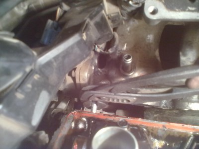

3. Колектор почистил. За 2,5 года (порядкак 30 ткм) впринципе терпимо было. Но раз разобрал, то надо почистить. Заодно вспомнил как это я умудрился шайтан-болт выкрутить. Оказалось всё просто. Кому интересно - расскажу подробнее.

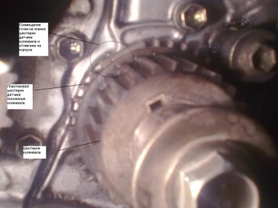

2. Ремень уже был в сомнительном состоянии. Как то не натянут идеально, да и метки немного смещены. Если на распреде выставляешь, то на шкиве коленвала с пол сантиметра не доходит. Похоже как подрастянутый ремень. А может и горе ремонтёры постарались. Кстати, стрелки на ремне смотрели на правое крыло. Обводной ролик в более менее нормальном состоянии, а натяжной не понравился...Так что не зря.

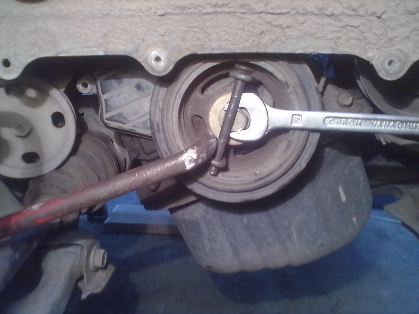

Делал несколько фоток на телефон - позже выложу. Снимал как злополучный болт с нижней части коллектора выкручивал, так же сфоткал как сдёргивал шкив коленвала. Там из подручных материалов такая хитрожопая получилась приспособа! Аж гордость берёт за себя.

9. Открутил впускной коллектор от головки, самую "говнистую" шпильку выкручивал отодвинув коллектор от головки (на фото ниже). Снял коллектор.

23. опустил двигатель и начал срывать болт шкива коленвала. многие советуют это делать стартером, но мы не ищем лёгких путей. В проушину шкива через тряпочку вставил Г-образную монтировку и головкой на 19 таки без особых трудностей выкрутил этот болт.
24. Необходимо стянуть шкив с коленвала. делал это так. Взял две шпильки от анкерных болтов (с крючком которые) и вкрутил в технологические отверстия шкива. Между шмильками подложил болт подходящей длинны, чтобы он упирался в шляпку болта шкива и потихоьку начал выкручивать. Внизу есть фото.

Комментарий к файлу: Так я выкручивал шпильку, из-за которой не снять коллектор.
не выкрутить эту шпильку, то коллектор не сять. Я это делал так..jpg [ 154.14 КБ | Просмотров: 12125 ]
Комментарий к файлу: Совмещение установочной метки на шестерне датчика положения коленвала и метки на корпусе
вид.jpg [ 130.39 КБ | Просмотров: 15255 ]
Комментарий к файлу: Снятие шкива коленвала
шкива с коленвала.jpg [ 155.71 КБ | Просмотров: 60103 ]

А-а-а, точно, не дошло сразу. А стартером на моей "Висте" сорвали болт очень просто, вороток с головкой уперли в передний стабилизатор поперечной устойчивости,(мак-ферсон рулит) и на секунду ключ на старт. Сорвало на раз, дальше свободно открутил.

да я и так нормально сорвал. менял когдато грм на нексии, так там ещё проще - отвёртку в тормозной диск, скорость втыкаешь, на тормоза жмёшь и крутишь. тут так не прокатит. но сорвал очень быстро - уверенно "распёр", трубу в какчестве рычага и опачки!
