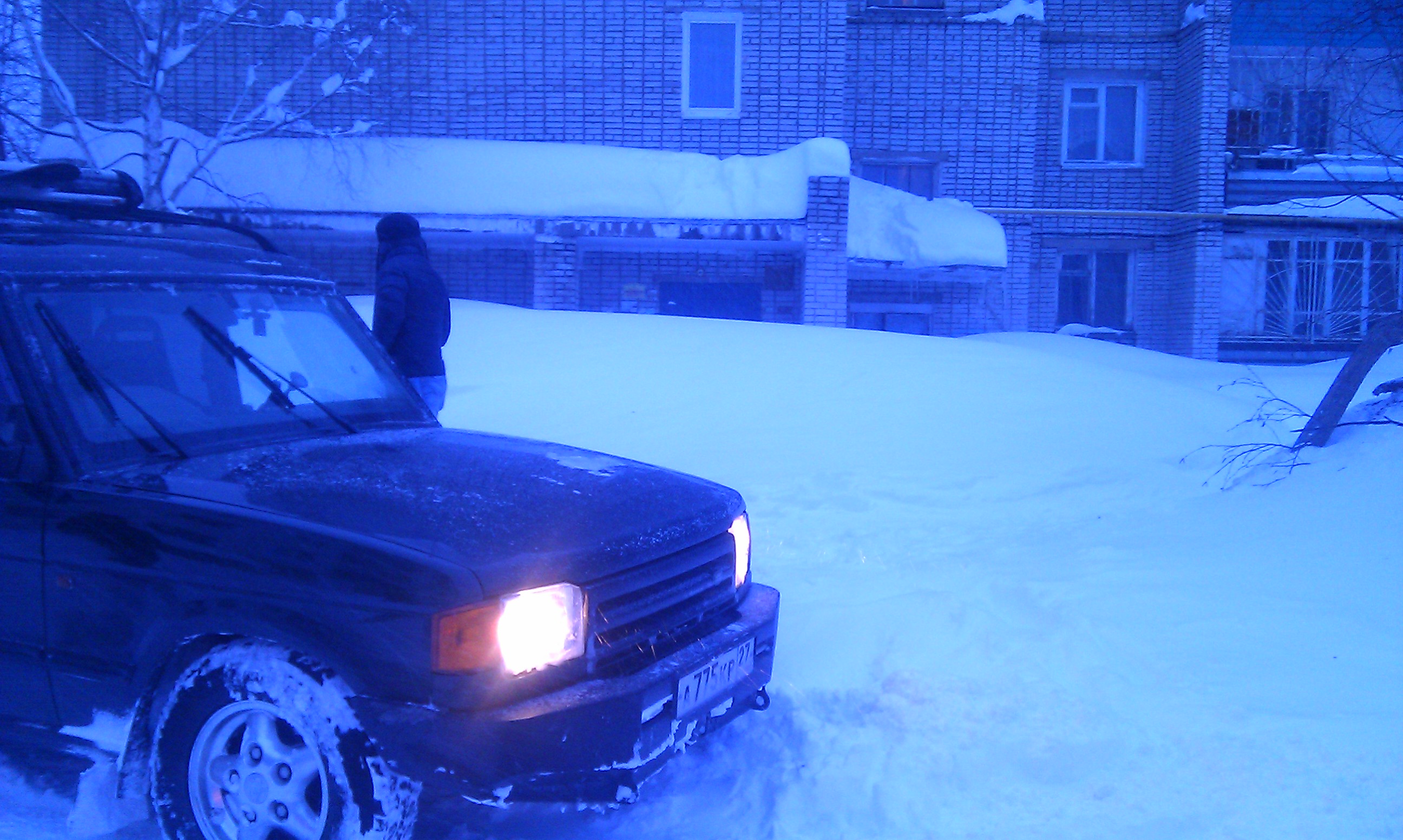

Проходимость по высокому снегу. Накануне поездки навалило снега в Комсомольском районе по первые этажи. Была метель, снег сметало в огромные кучи, местами по 3-4 метра. Дороги как могли пробивали, но пузом в калье терся 20 км. По поселку было местами расчищено, во дворах жесть полная...Парковался в разбитый снег выше колена )) спасало, что снег свежий, рыхлый и пушистый... 4WD форева, отлично показал себя для универсала! Полный багажник вещей, снаряжение + 5ч, идет в горку по целику снега 15-20см и даже не думал как ехать!
Комментарий к файлу: вторая машина пробивала заезд во двор...ровера долго откапывали))

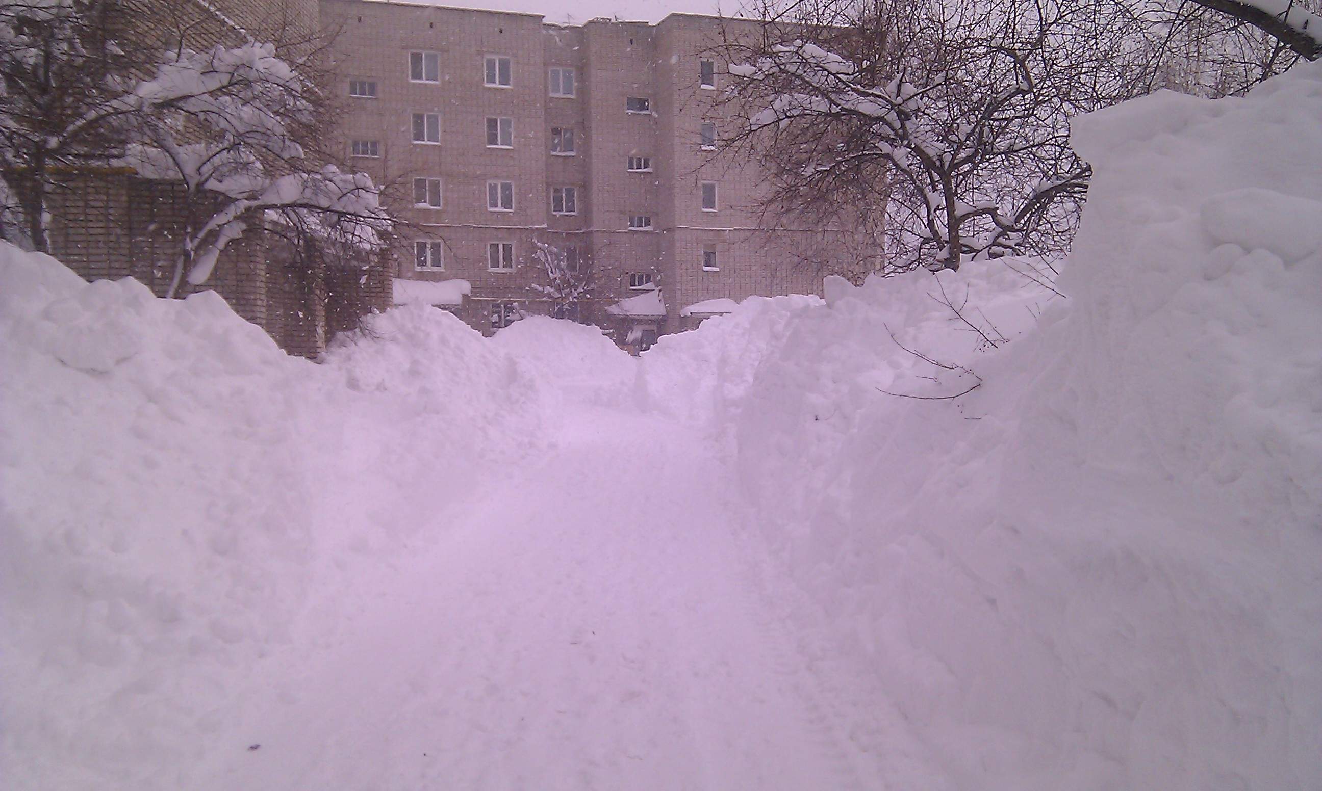

IMAG0185.jpg [ 1016.42 КБ | Просмотров: 10370 ]
Комментарий к файлу: К обеду расчистили двор...
IMAG0186.jpg [ 961.42 КБ | Просмотров: 10493 ]
Комментарий к файлу: снега по знаки навалило...реально местами даже выше

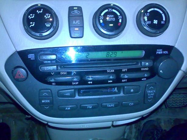

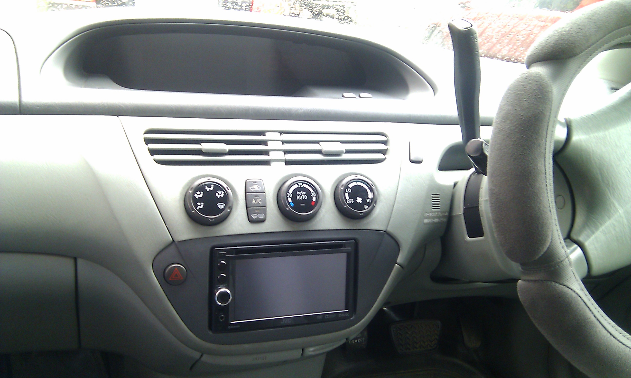

До приложения рук выглядела штатная магнитола так:

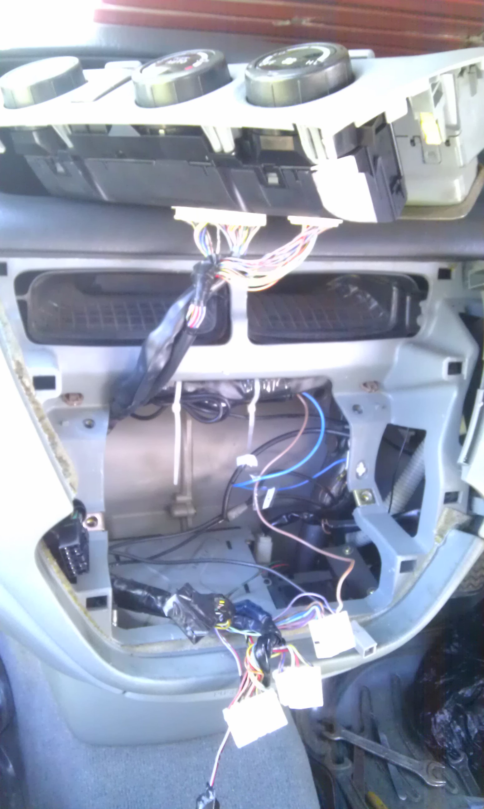

демонтировал штатную башку
Итак, замена

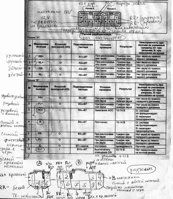

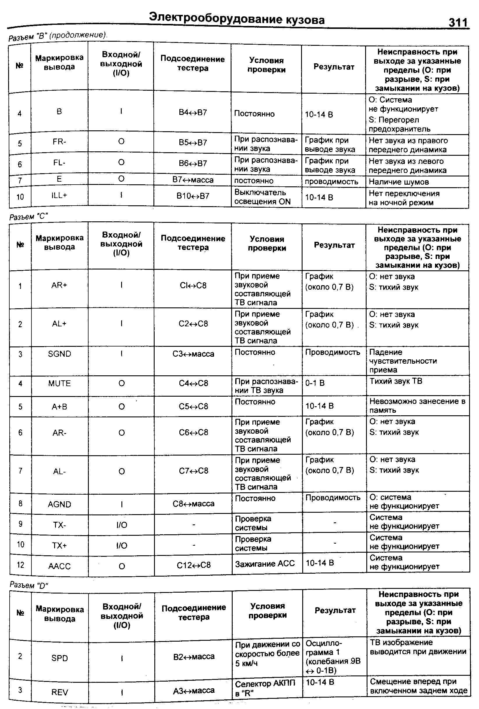

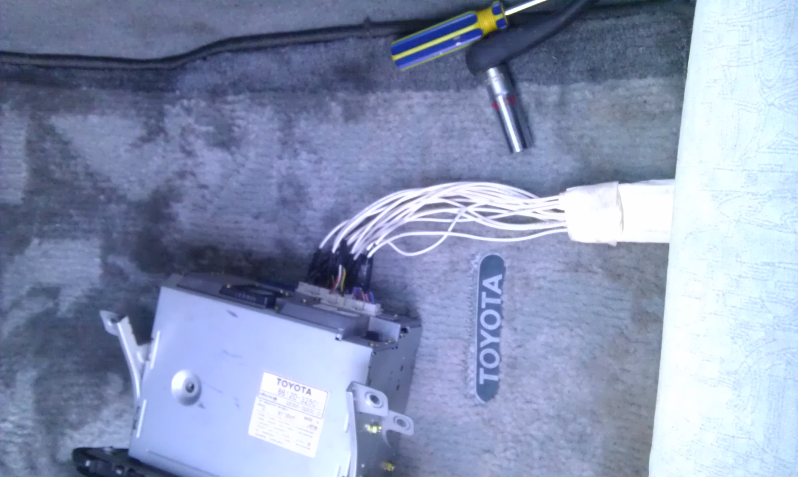

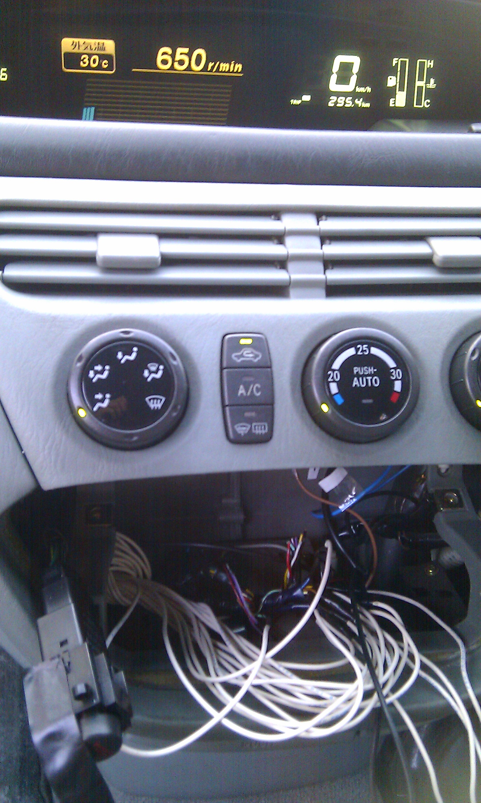

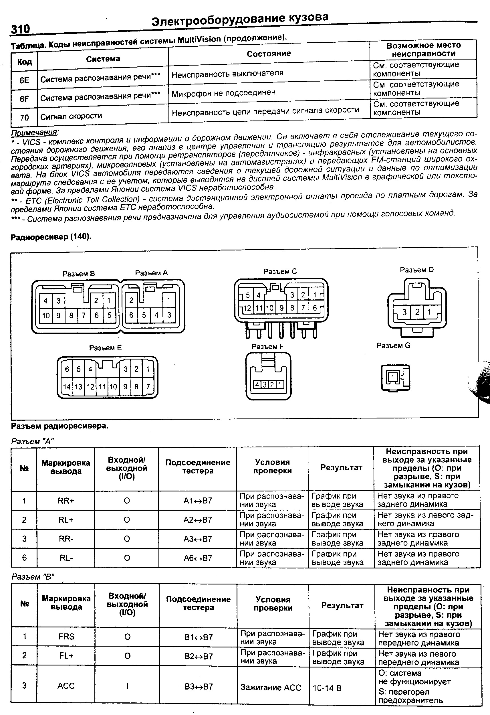

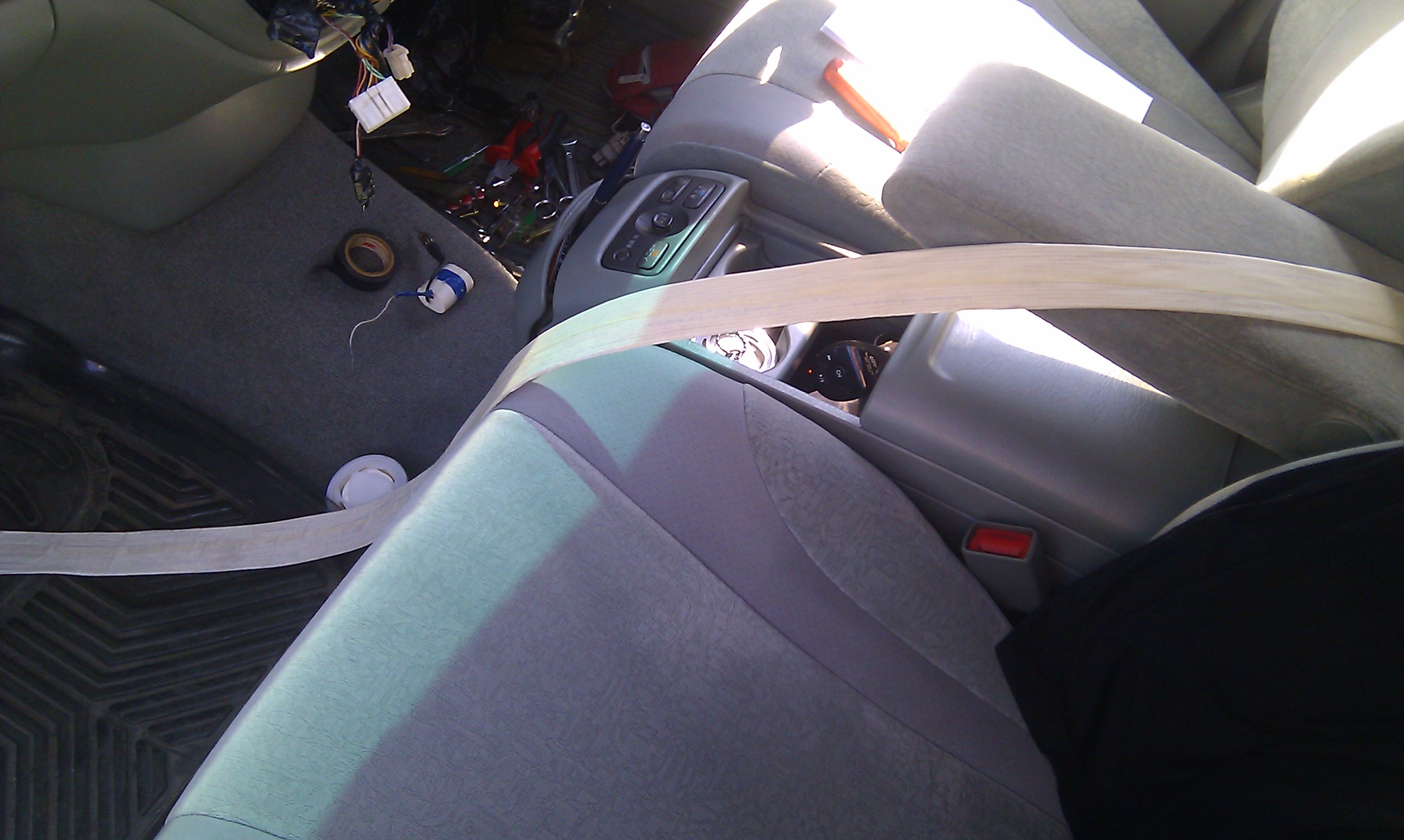

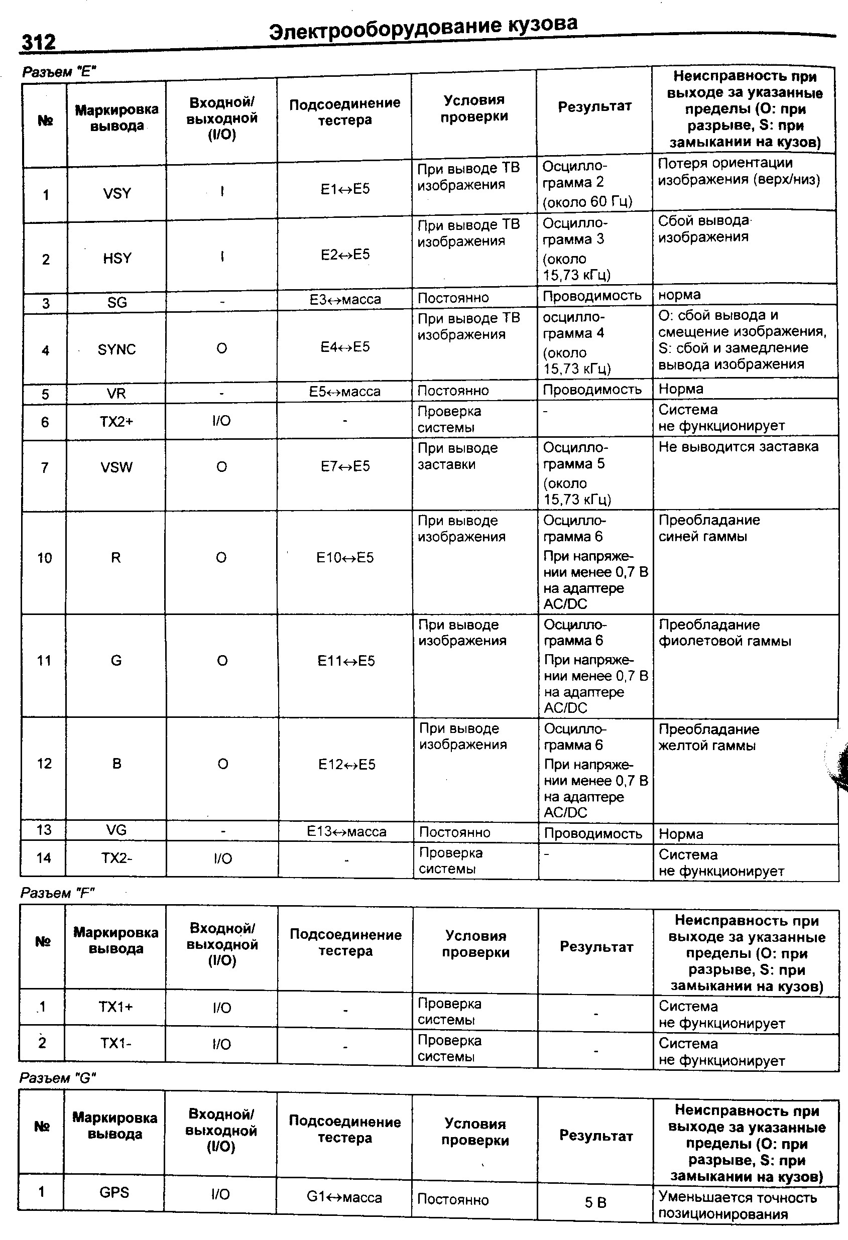

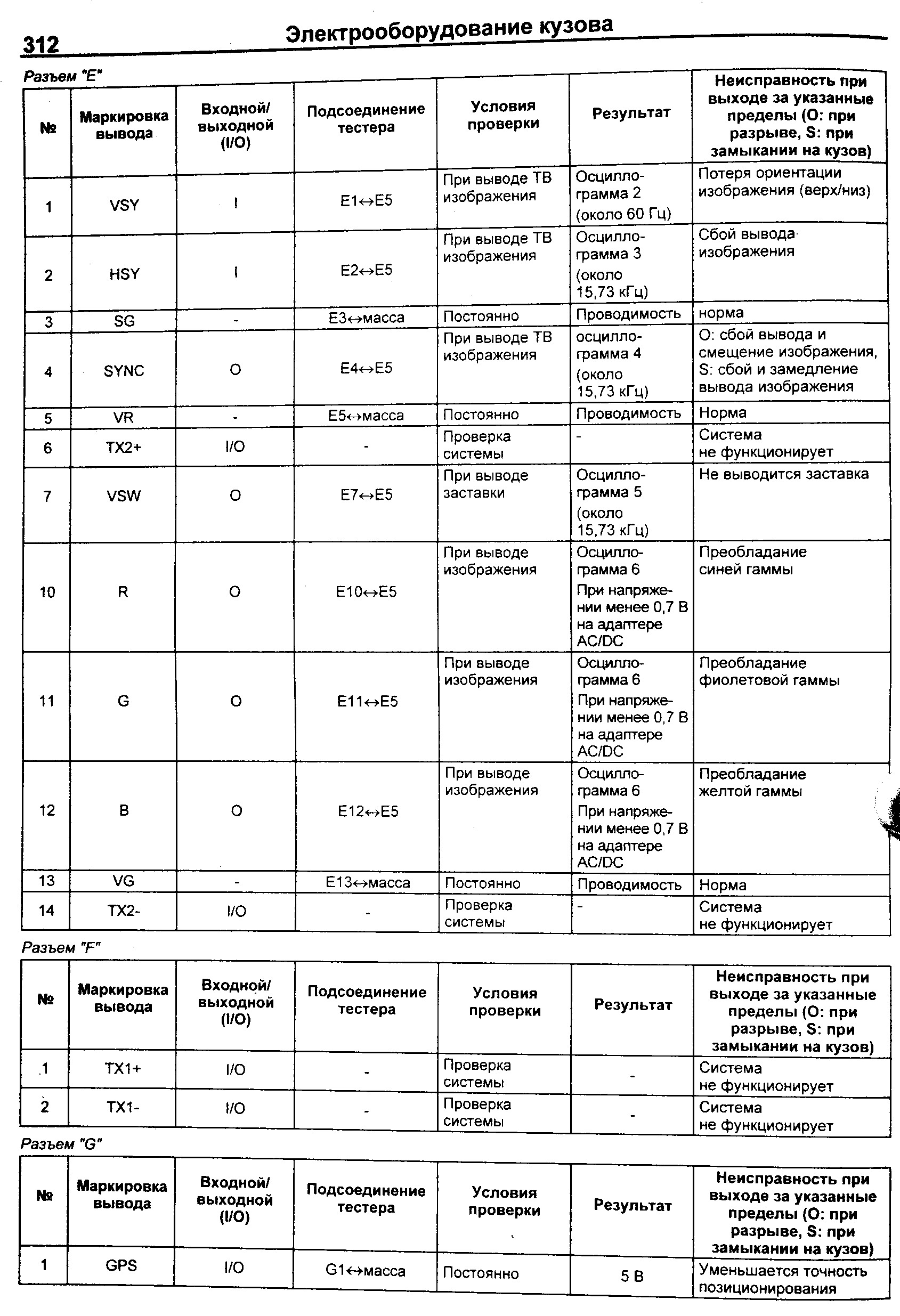

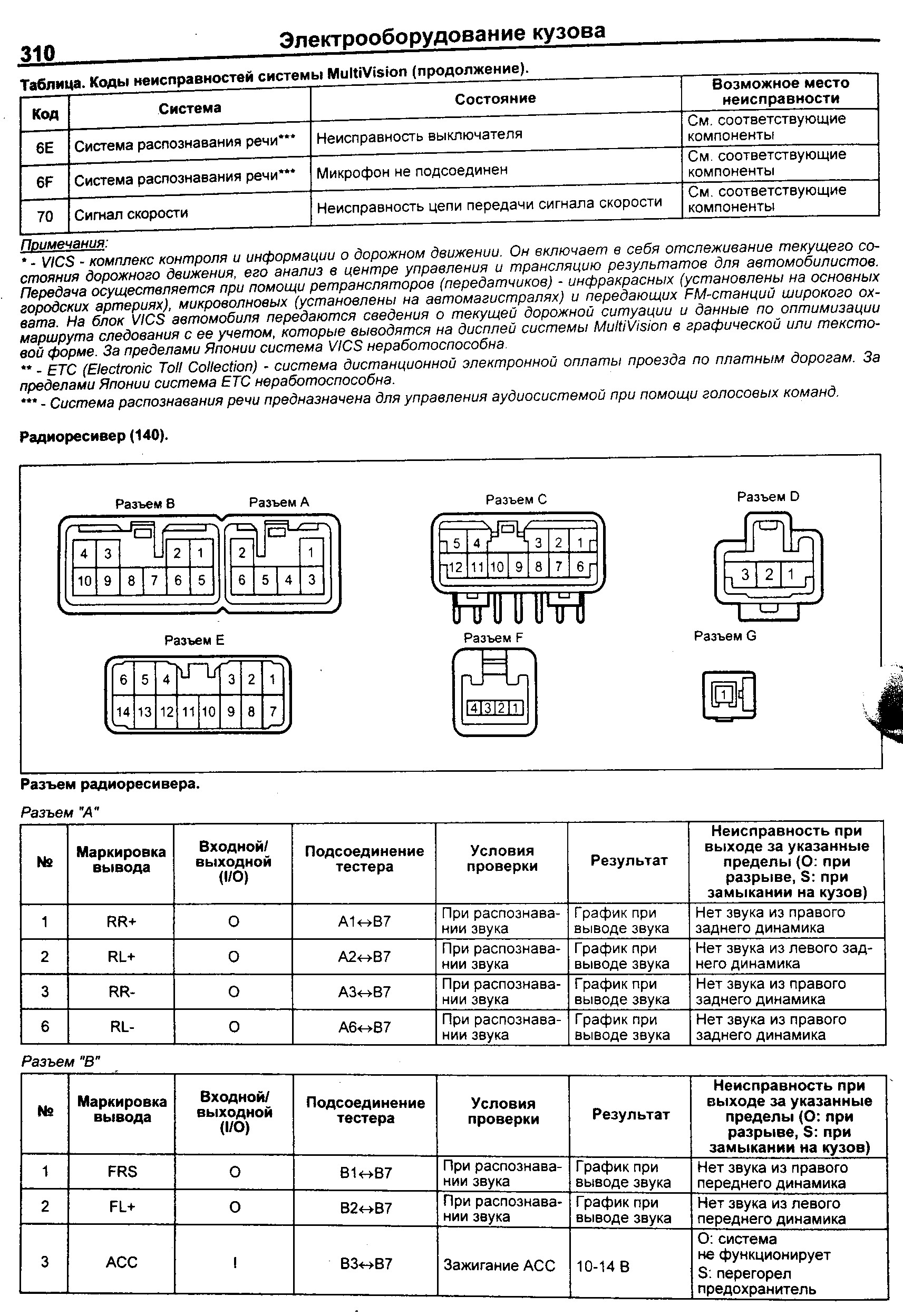

Для начала надо было вывести башку под пассажирское сидение. Вооружился схемой по распиновке основных разъемов А и В магнитолы + схемы из книги по остальным разъемам - http://www.vistaclub.ru/forum/blog.php? ... r=799#r799. Купил предварительно 55 метров провода, 0,5мм жильным сечением. Нарезал провод по 2 метра и склеил малярным скотчем в шину, чтоб проложить ровно, а не жгутом.
Для переноса мультика надо было перенести разъемы В (пины 3, 4, 7), Е (все пины), F (все два). Разъемы D и С отстегнул и замотал. Всего было удлинено 23 провода и сделаны врезки для подключения нештатного мультицентра. Для новой магнитолы отвел - АСС, +В, свет он, масса, +-динамиков, питание антенны (боло-красн), от АКПП (R) и спид.
Мультик под сидением заработал сразу, но забыл подключить одну массу -ТХ в разъеме Е, замотал на другую массу, заработал внешний темпер неадекватно, то пропадет, то появится, то +44, то +32...загонял. Подключил отдельно, все нормально вроде.

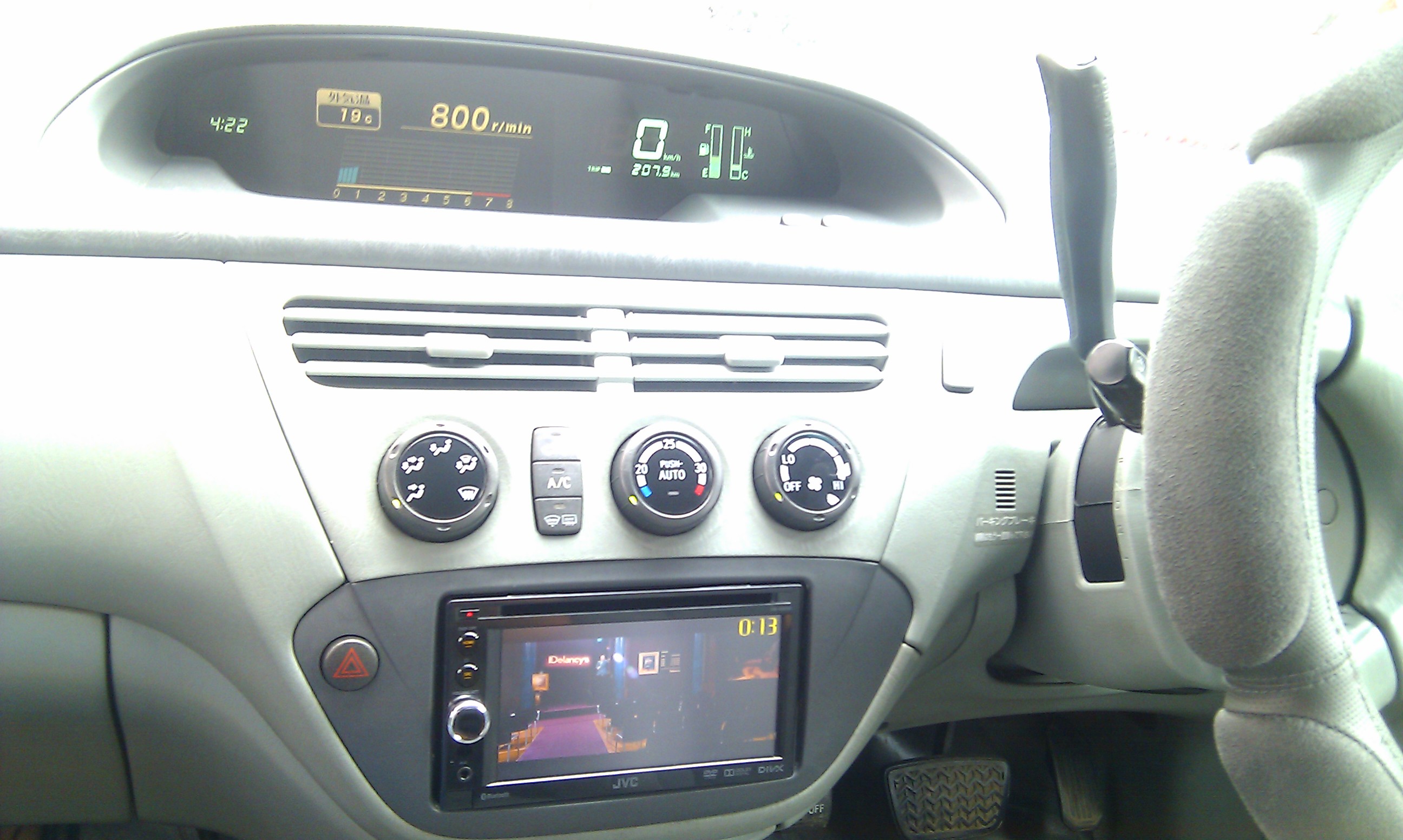

2DIN JVC KW-AV61BTE
Новый JVC встал в 2DIN рамку после среза с внутренней стороны лишнего ребра...в нижней части. Срезается резаком отлично. Штатный переходник от JVC срезал, подключил по схеме, которая шла в комплекте, там вопросов не возникло. Заработала с первого раза. Был приятно удивлен состоянием штатных динамиков. На уровне каждодневного прослушивания вполне тянут, не хрипят и не пердят, как жалуются.
В этой JVC много настроек внешнего вида и эквалайзер с набором преднастроек...отдельно настраивается эквалайзер на тюнер, СД, usb... Подключается по влютузу трубки с захватом управления с экрана звонками, смс, музыкой...прикольно)) Настроил цвет панели и кнопок по цвету подсветки климатконтроля - зеленено-желтый.
Снял блокировку с ручника, чтоб видео показывало на ходу....заземлил зеленый провод, который цепляется в цепь ручника.
В конце работы получилось так:

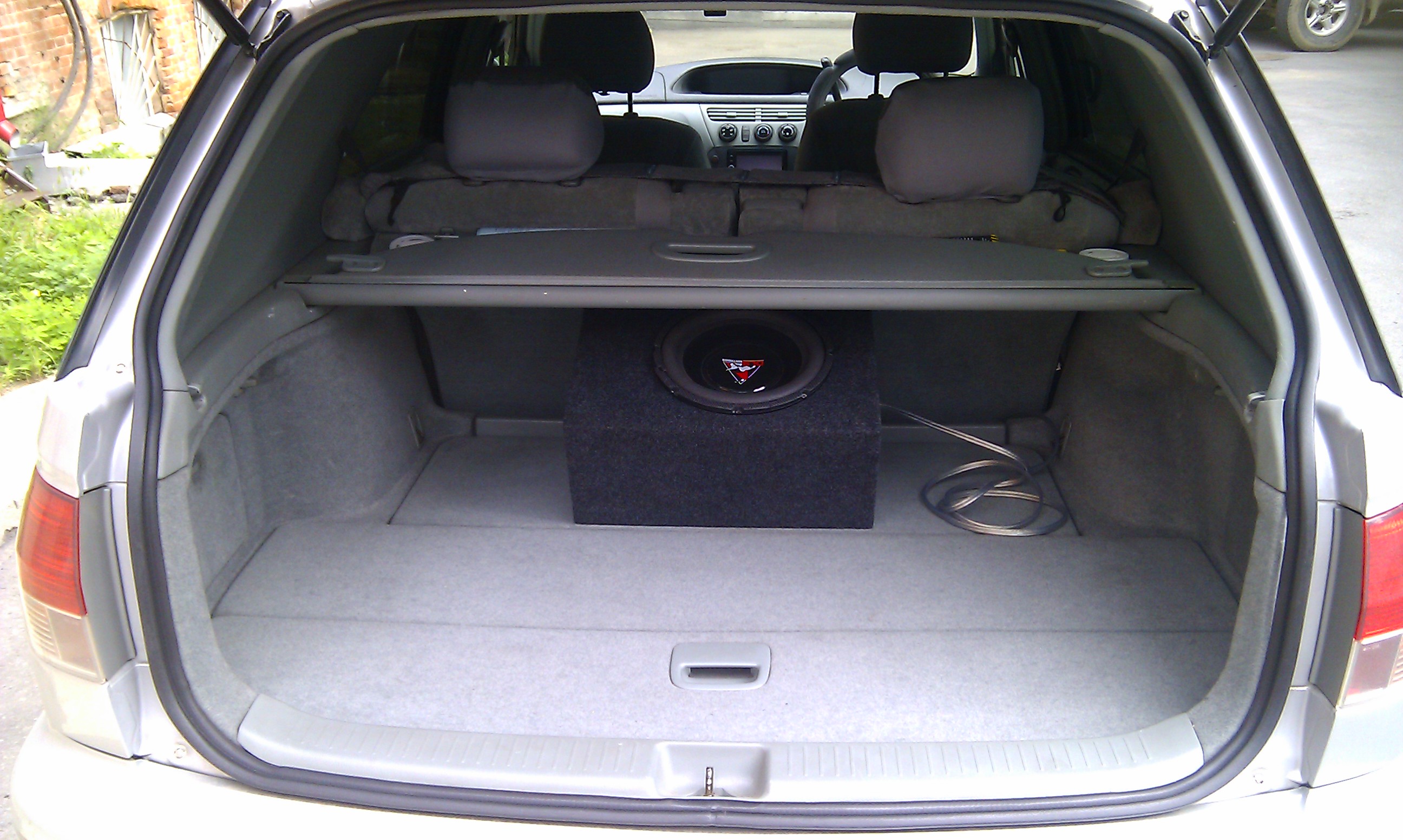

Усилитель и саб

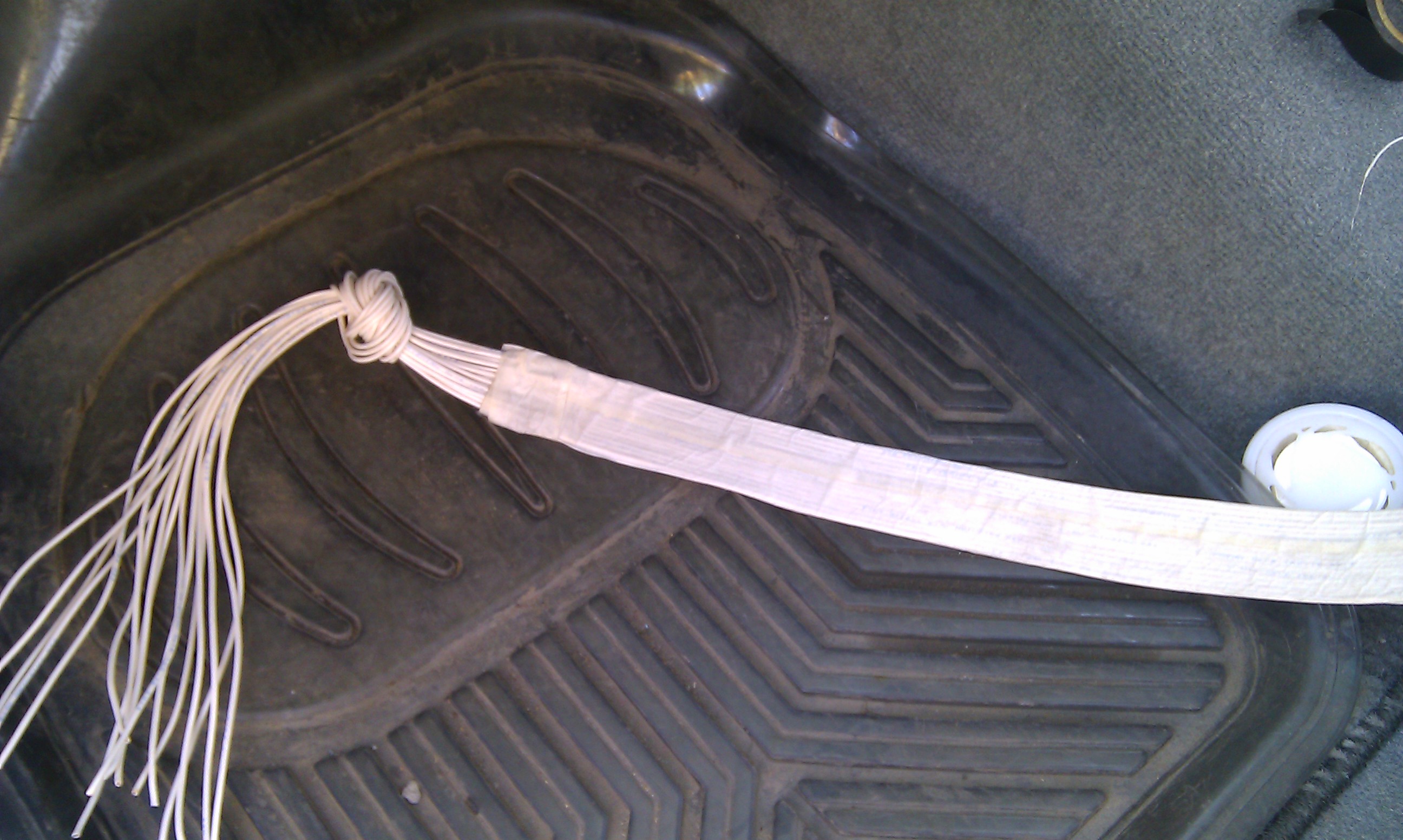

Далее следовало прокинуть от АКБ до усилка отдельный силовой кабель. Решил поставить усил под водительским сидением. Места там хватает.
По факту толстый кабель 25мм2 никак не хотел лезть в монтажное отверстие из капота в салон, а выдирать весь пыльник так не хотелось, все было герметично и плотно... У меня были еще два медных, луженых, жильных акустических провода 2х2,5мм и длиной по 3 метра каждый. Продел их легко. Под капотом две жилы на плюс и две на минусову клейму одел. Получилось не по 25, а по 5 мм2 каждая жила, всего по 10мм2 на плюс и 10 на минус...для 100Вт усилка хватит. Тем более на всю мощность включать не буду.
Проложил силовой кабель над печкой, потом вниз до полика и под ковром до места установки под водительским сидением. акустический канал от JVC проложил под ковром, вкрест силовому. Экран от акустического провода заземлил на кузов. Проблем с усилителем не возникло, запустился сразу.
Саб DLS M110 in box заводской сборки с глухим корпусом. Немного подрегулировал усилок, отваливает нормально. Если включить HipHop, бас глубокий, мягкий...волосы шевелятся))

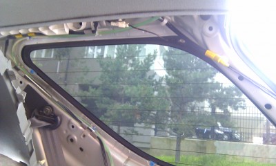

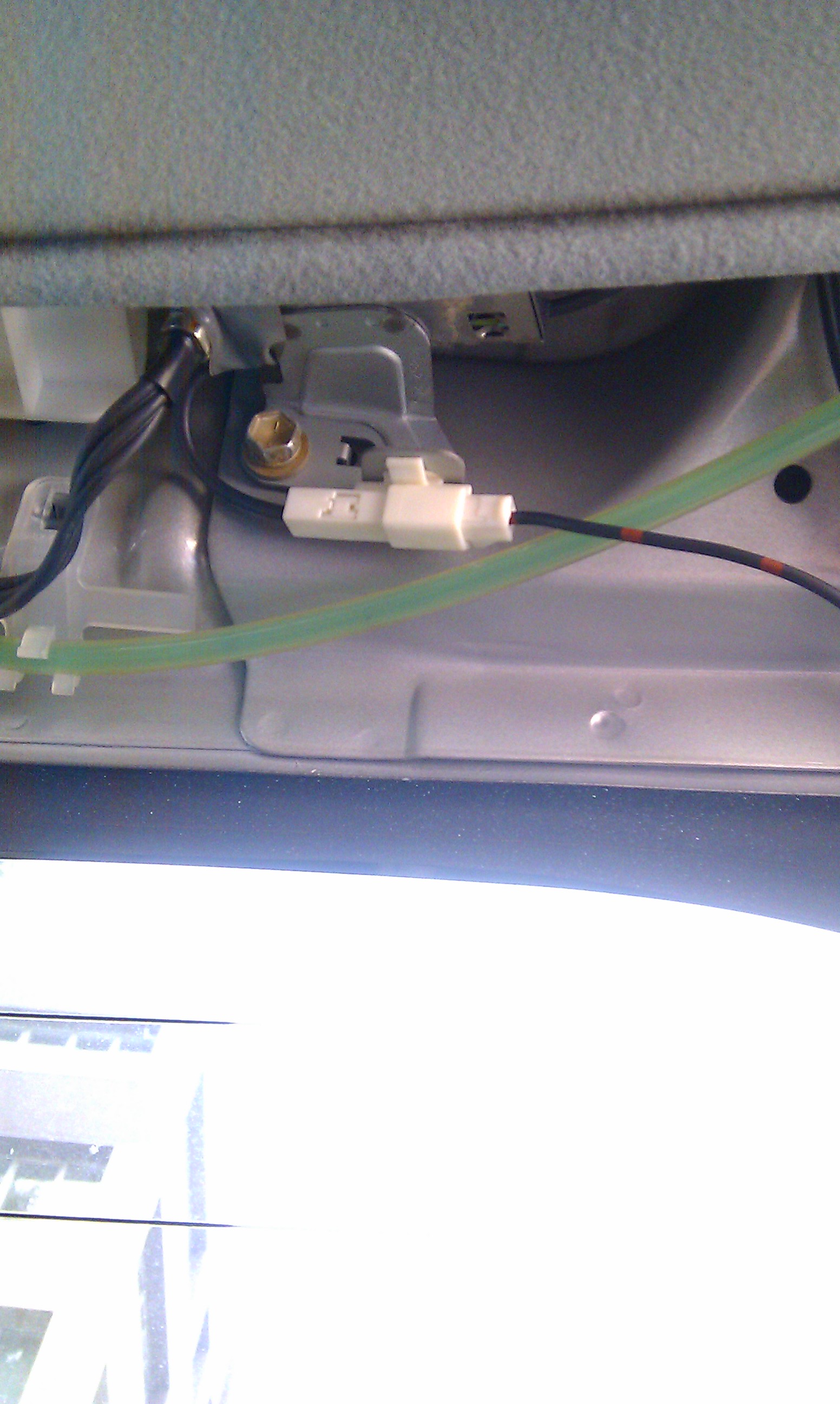

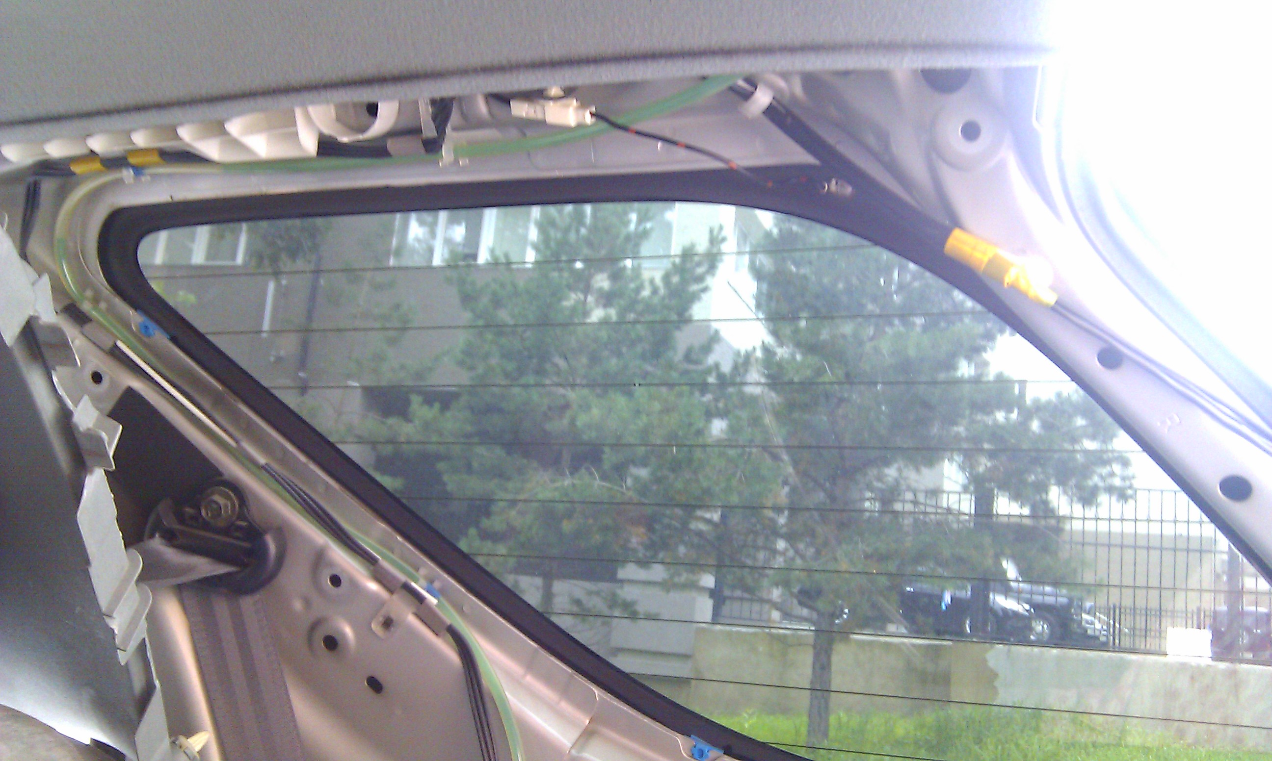

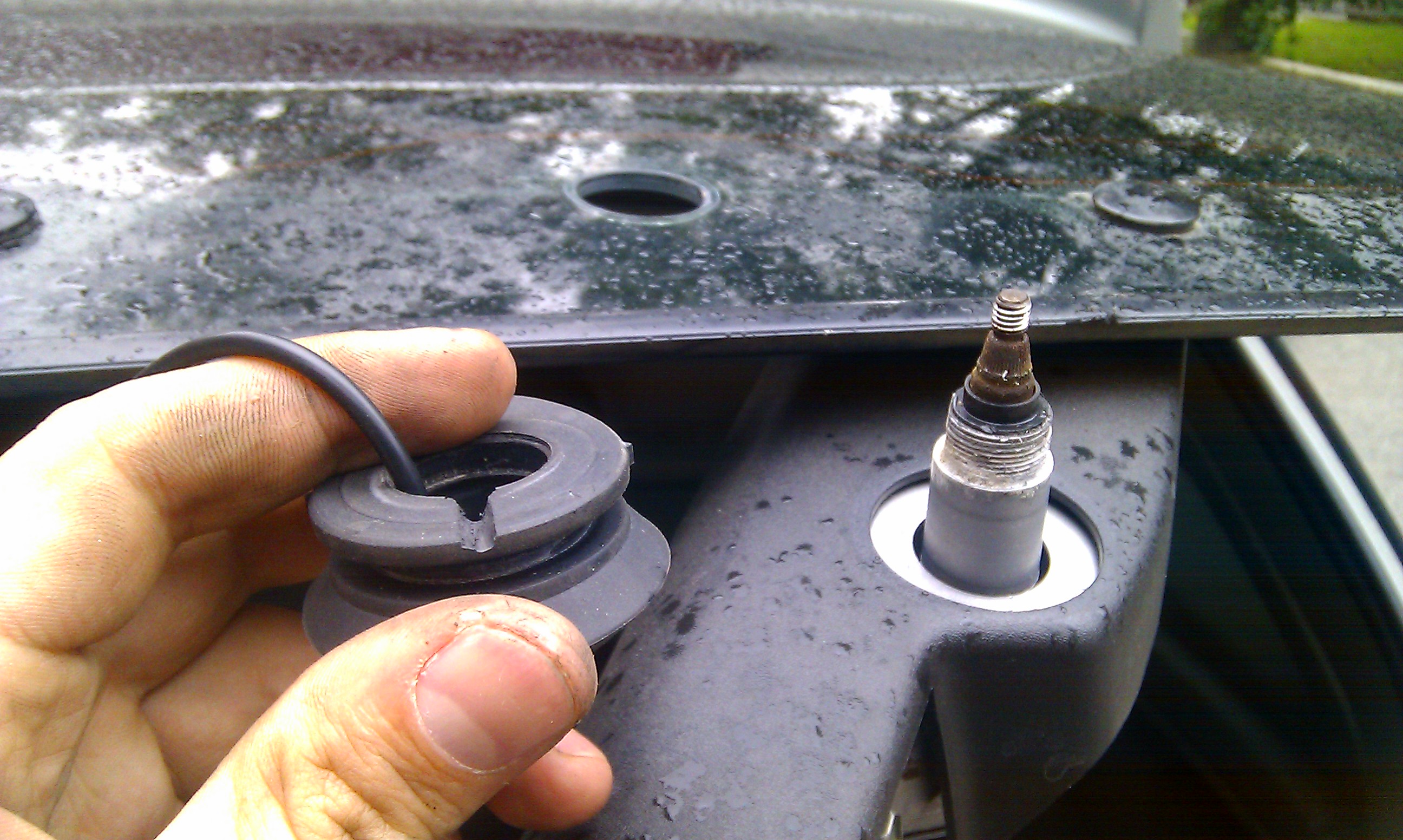

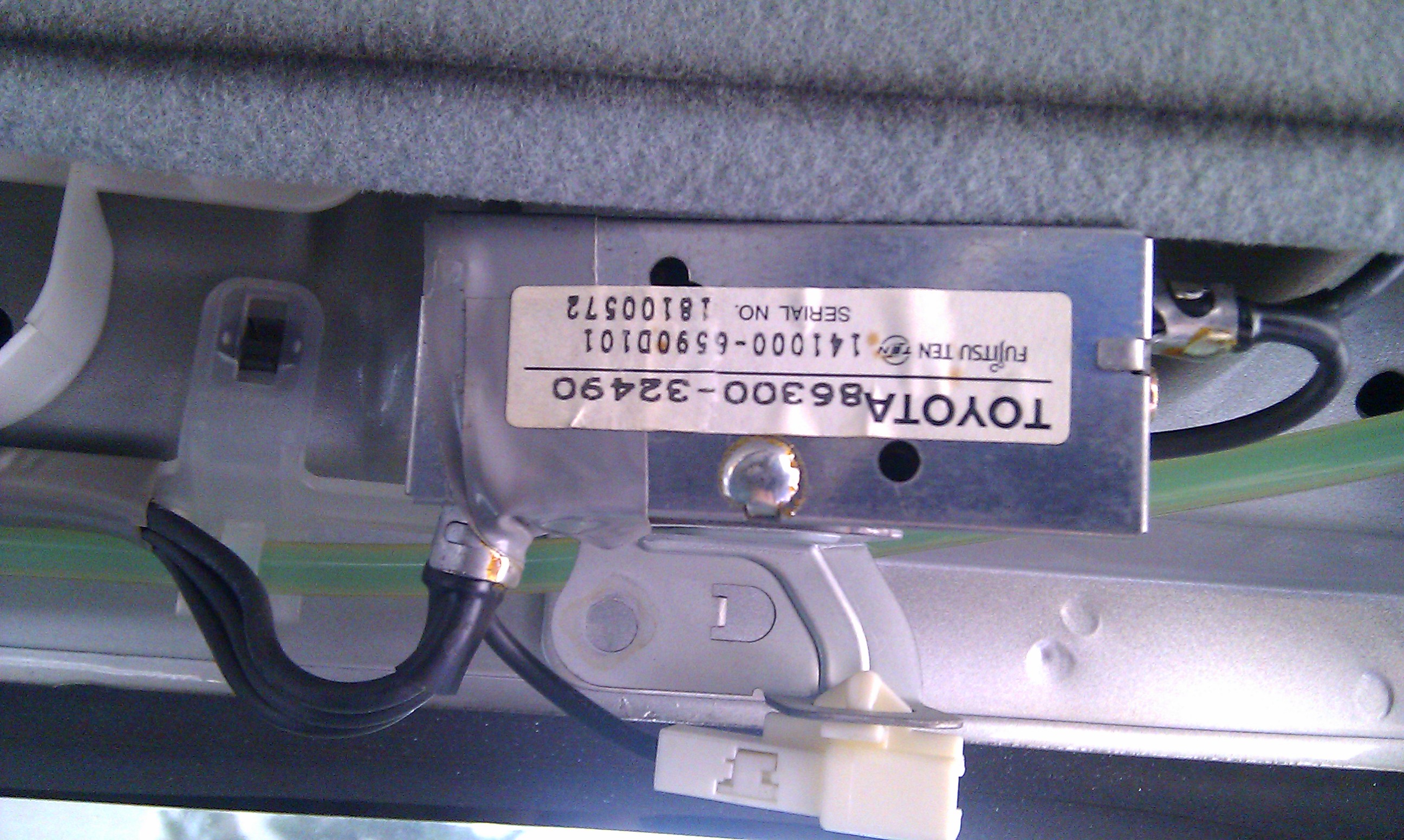

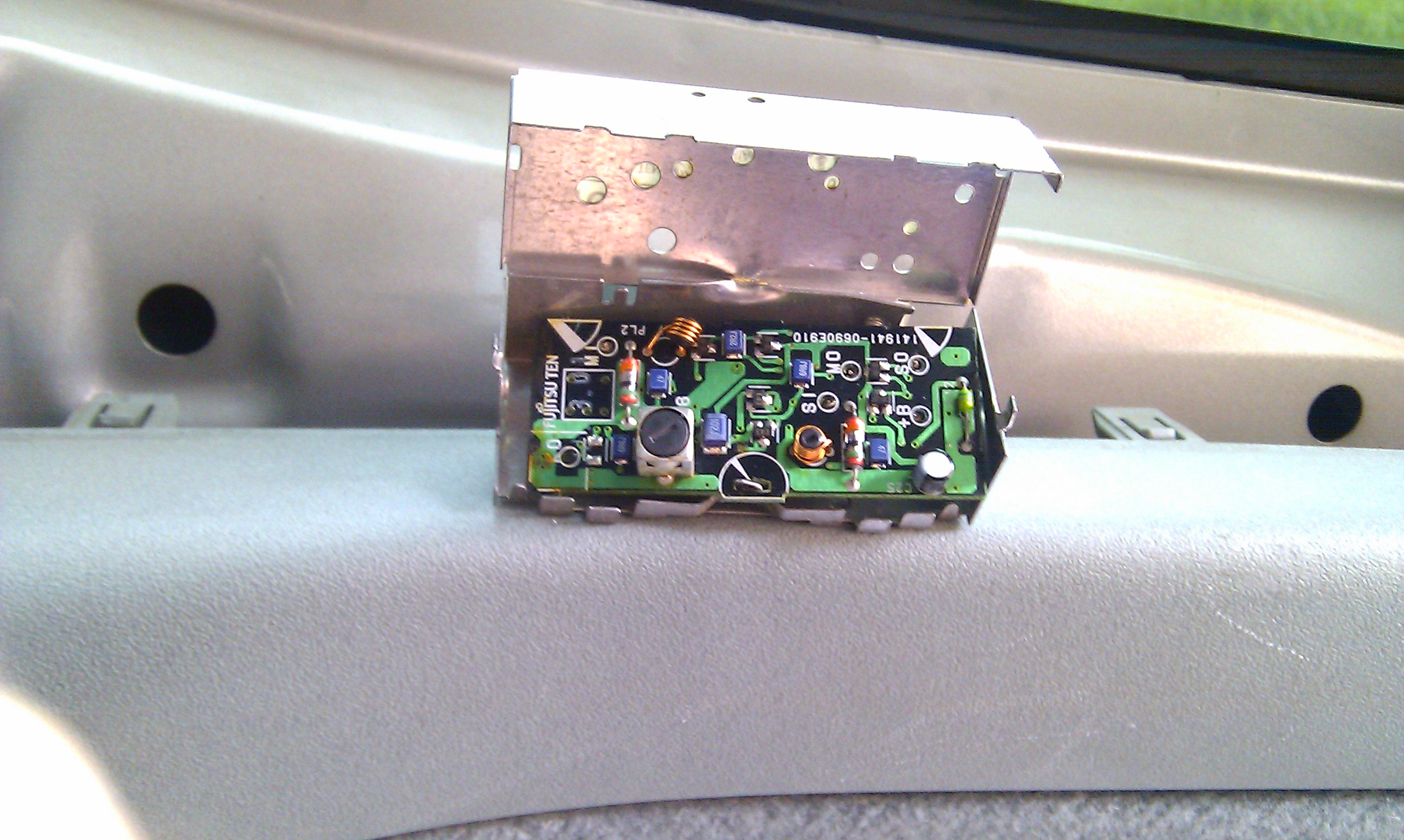

Усилитель антенны

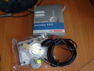

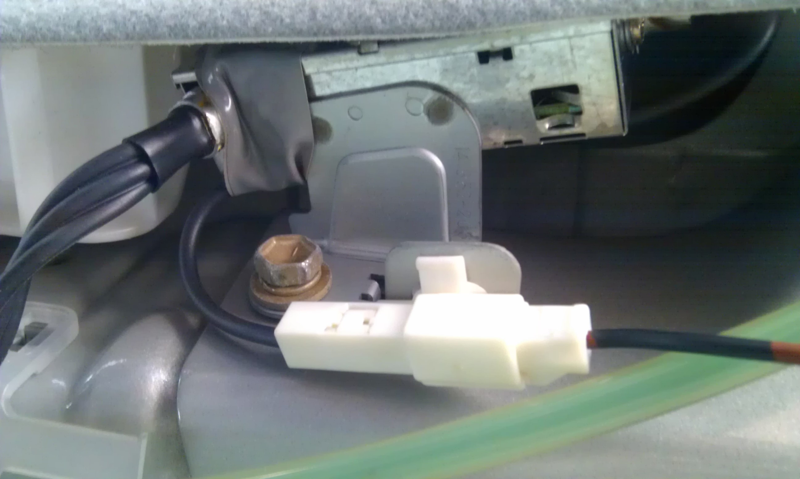

Забыл подключить питание усилителя: разъем В, 8 контакт, белый-красный, +12 постоянка от магнитолы! Получается, только когда есть АСС на магнитоле, она включает усилок антенны (на родной), если включить напрямик, то будет утечка АКБ. Позже подключил, но смысла мало, ловит только японский диапазон и очень плохо вне диапазона. Дело понятное, надо демонтировать штатный усилок и ставить европейский аналог с усилением всего диапазона FM частот.

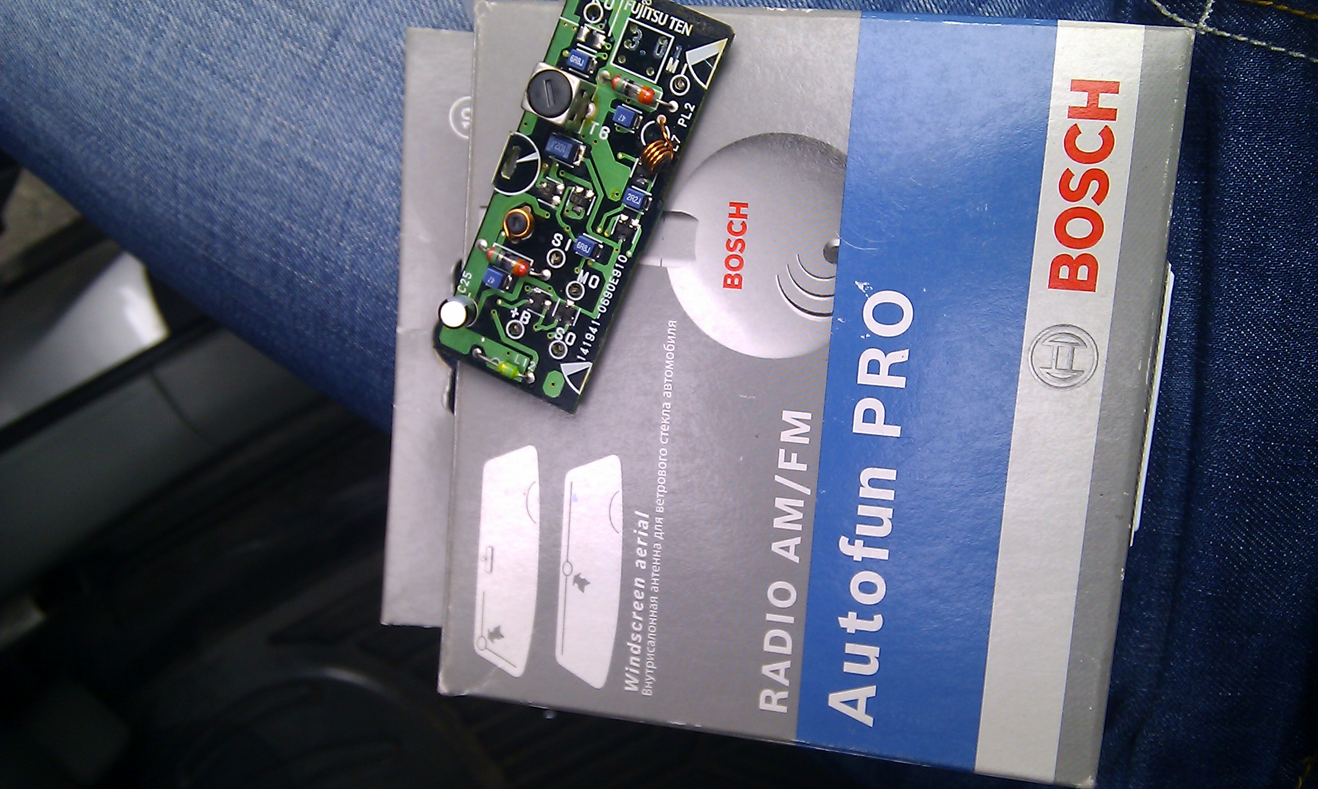

Был как обычно вывернут на изнанку инет и форумы с терками усилков. На дроме пишут о штатных усилках (отчет), что меняют и все вери гуд, ловится весь диапазон. Штатный ус.ант. работает только со штатной башкой, а если ставить конвертер между ними, то он усиливает только те каналы, что были в японском диапазоне, подробнее. Остановился на двух модельках - Bosch AutoFun Pro и Blaupunkt AutoFunline.
Долго мучился держа их в руках, какой взять...Отзывов на бош гораздо больше и цена на 200руб меньше....взял бош)) В инете пишут, что у них платы одинаковые, разница только в дизайне. Решил не переплачивать за диодную подсветку и взял Bosch (Малазия).

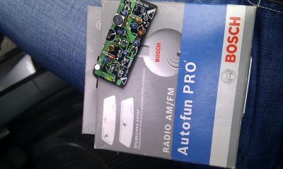

Изучил инструкцию, разобрал корпус, плата штампованная, фабричная, пайка станочная, все пролачено, кроме пайки коаксиала, тут уж сопливая, ручная малазийская пайка))...(как отличить подделку). На выходных поставил за 2 часа не торопясь. боялся за клепки.
Процесс разборки панели есть тут - http://www.vistaclub.ru/p.php?d=experience&f=radio
Фото усилителя:

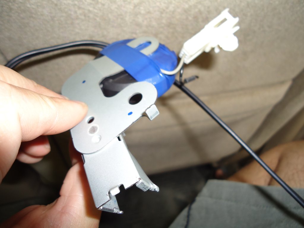

Провода от платы усилка отпаял и заизолировал конец от УКВ-ТВ антенны, которые идут с левого стекла. Питание подписано +В. Подпаялся к FM антенне правого слекла, подписанный М на плате.
Корпус усилка раскурочил, оставил кронштейн. К нему прикрутил изолентой Boosch.
Так выглядит штатный усилок
Хочу отметить, под ковром значительный слой утеплителя, 12-15мм толщиной, под ним чтото типа вибропласта крашеного...нормальная изоляция пола, не ожидал...(северная комплектация).

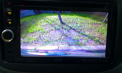

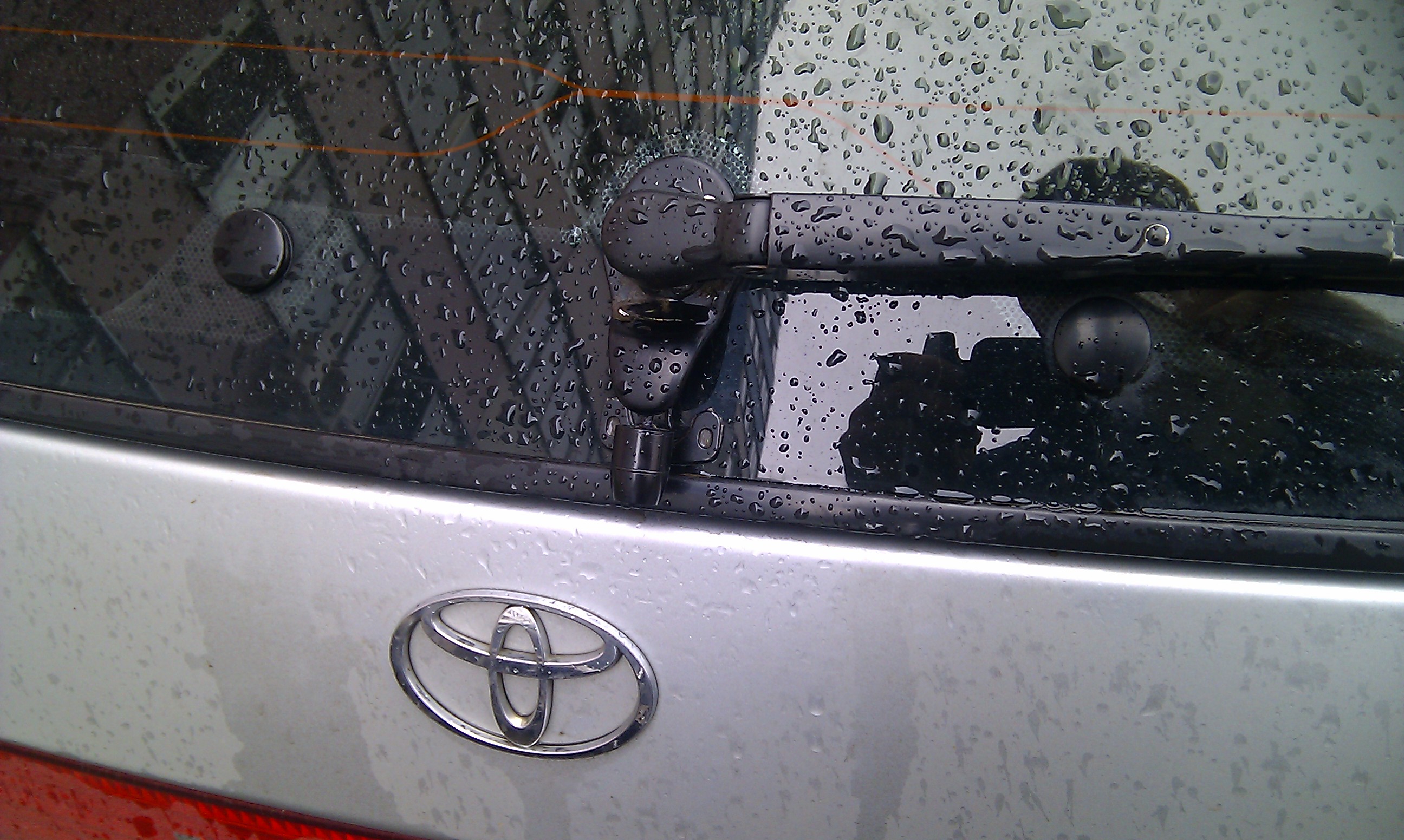

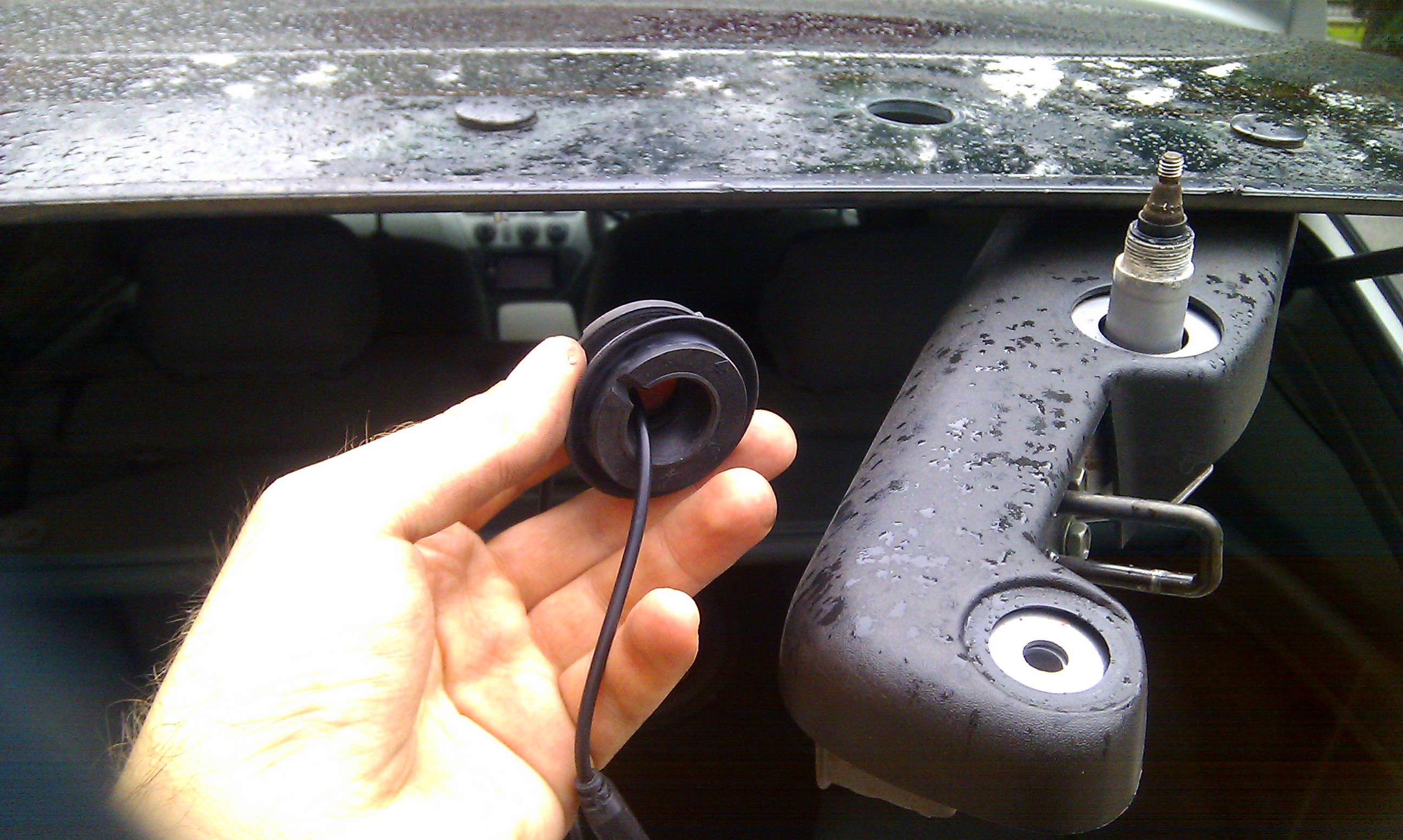

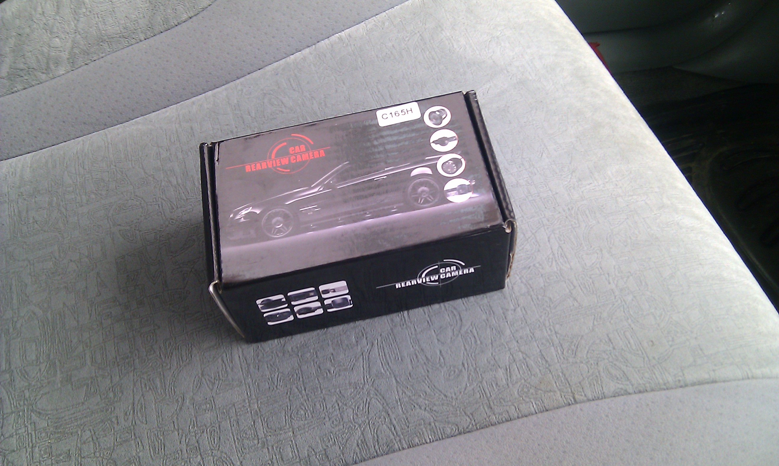

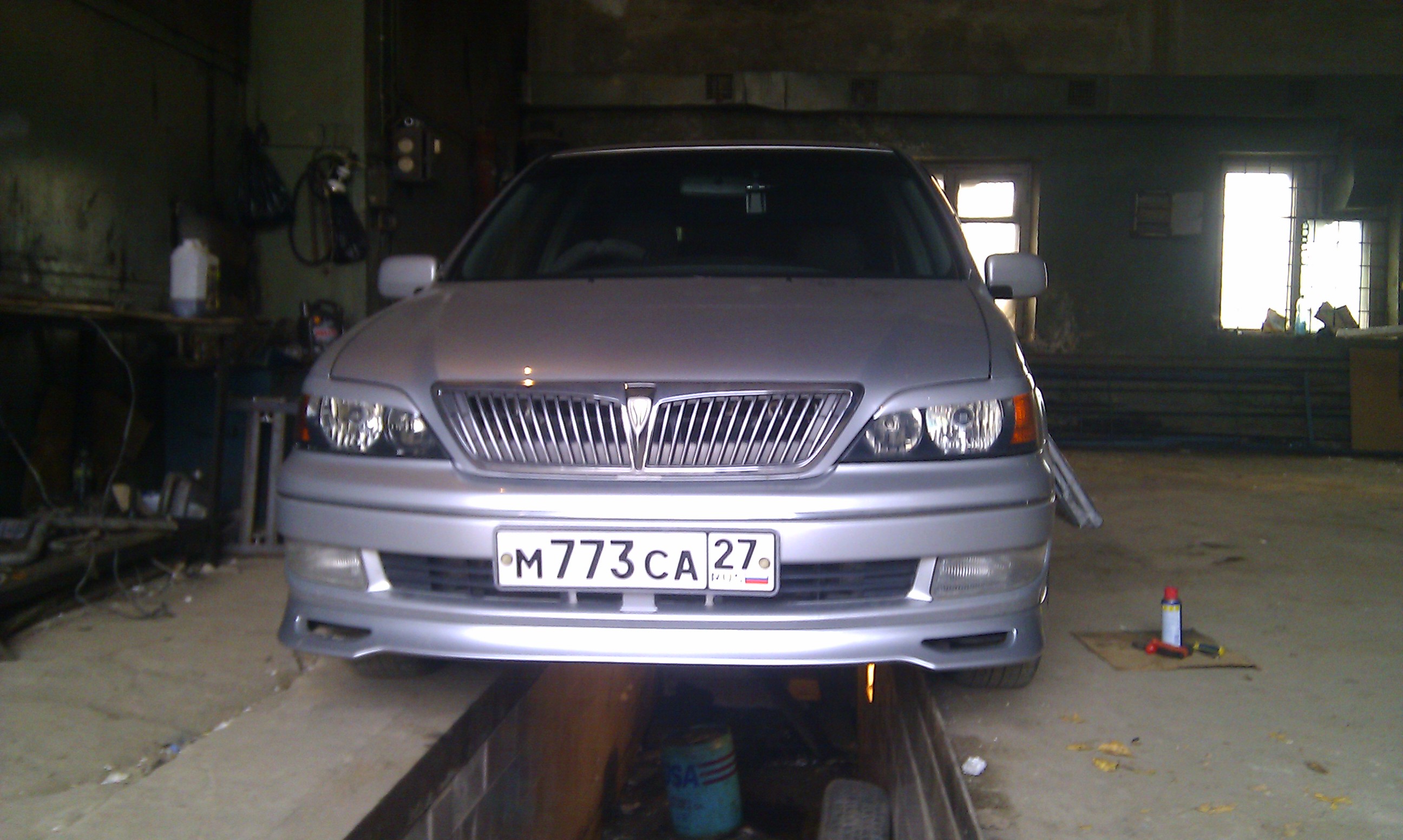

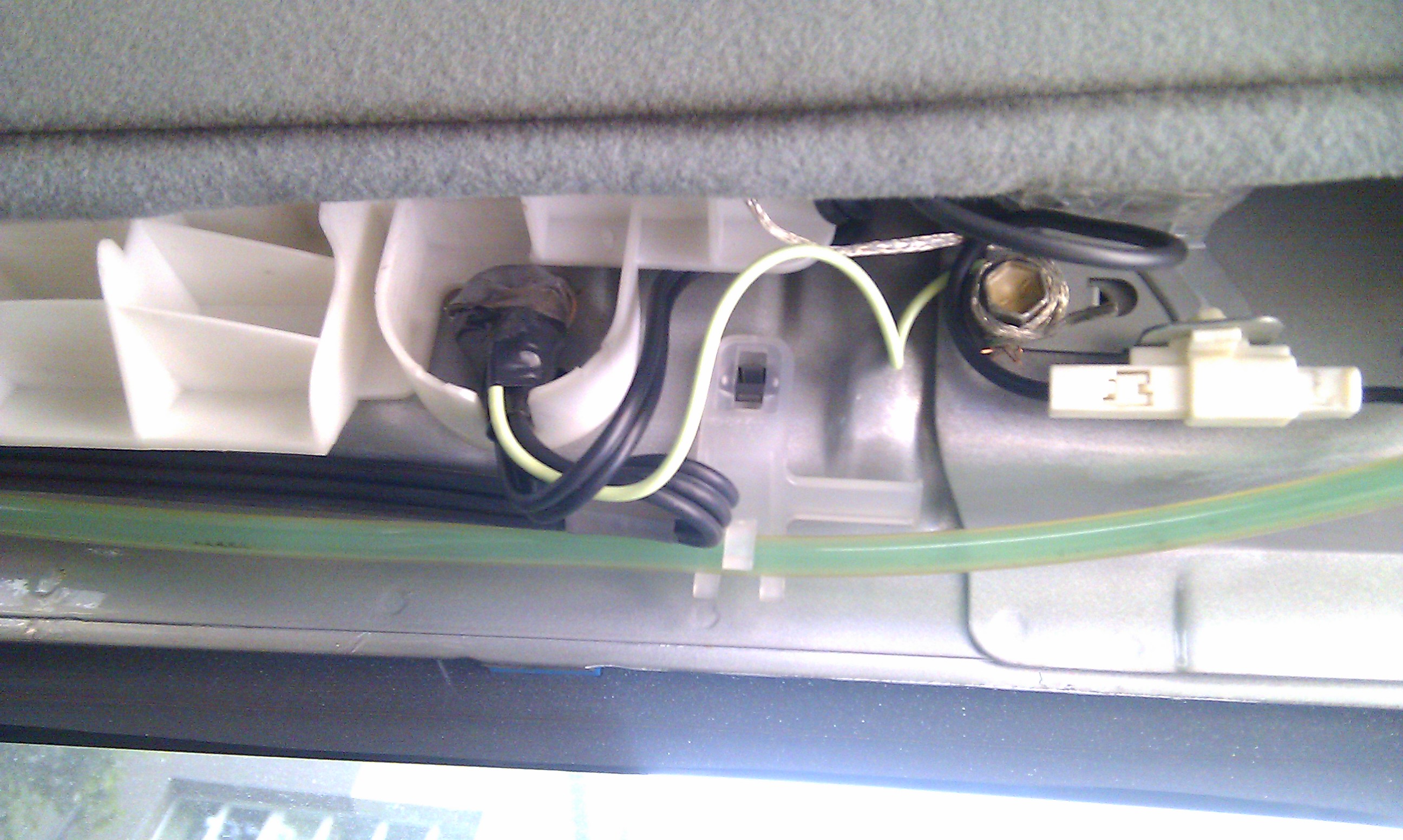

- 18.08.2013 Во дворе наставили ограждения вдоль бордюров и парковаться стало сложнее, столбики попадают в мертвую зону, а во дворе на счету каждые 0,5м проезжей части... Сегодня установил камеру заднего хода. Больше, конечно, по просьбе супруги, ей сложно парковаться задом к столбикам.

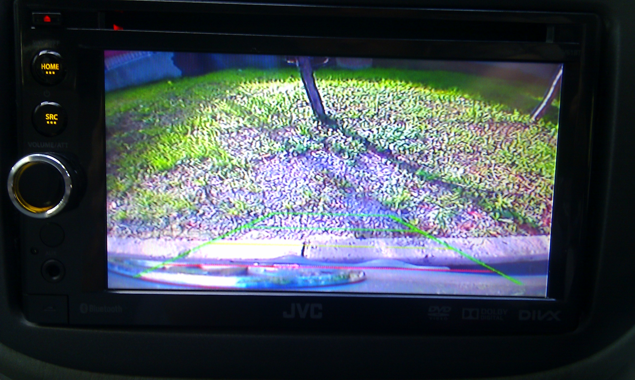

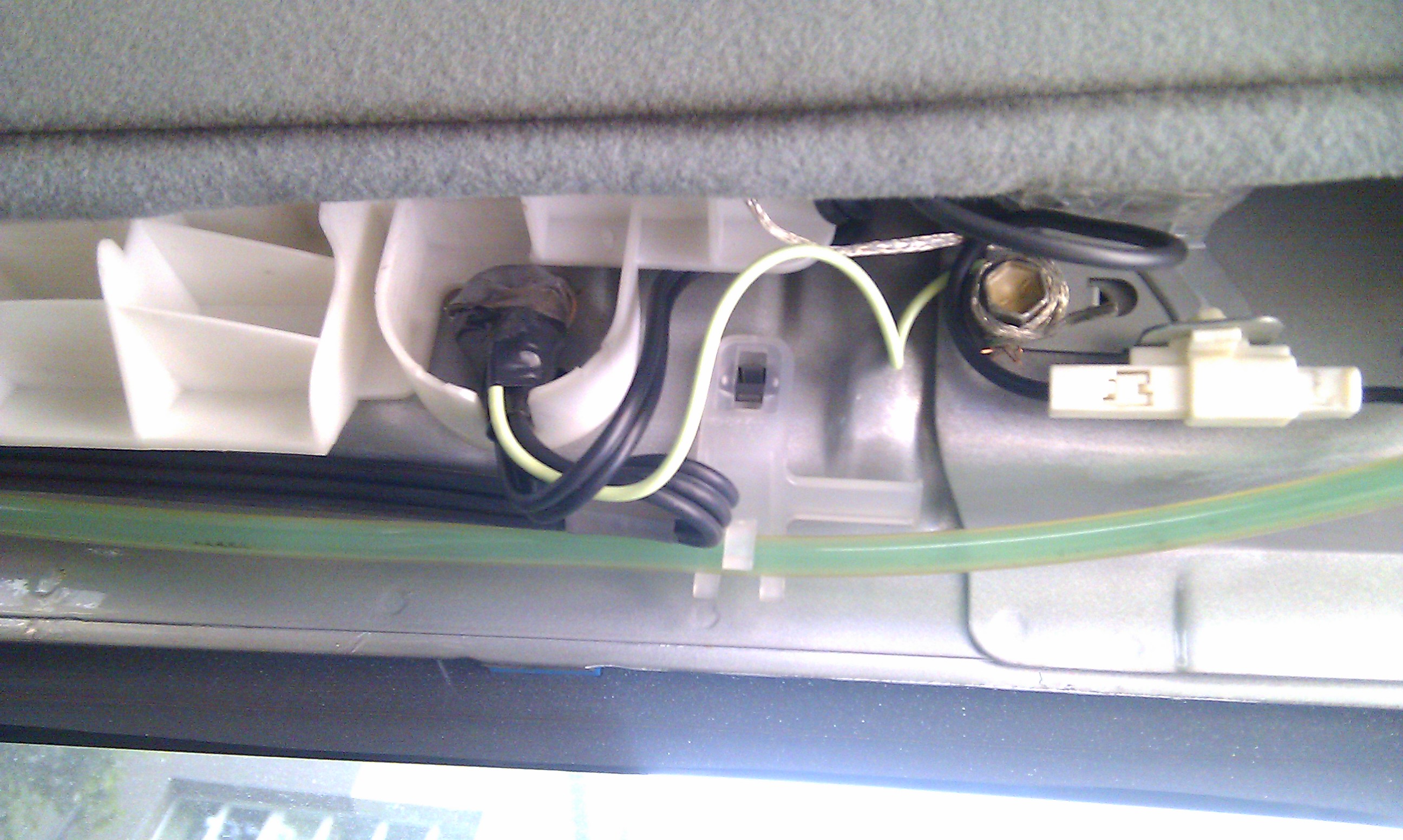

Итак, долго выбирал и мучился, какую взять. Накладную, сверлить под врезную, в штатное место подсветки номера.... Штатное место подсветки номера у нас глубоко в бампере и не годится под установку камеры, хотя таких камер много и они хорошо бы подошли на седан. Камеры на номерных рамках барахло, видеть дорогу нам не надо, надо видеть габариты бампера. Сверлить бампер исключено и не совсем информативно было бы. Все камеры с зализаными корпусами дорогие (2500-3500р) и под них надо сверлить 5ю дверь, чего крайне не хотелось делать. В конечном счете купил камеру на индухе за 1400руб., накладную.
Долго вертел куда ее ставить, чтоб было не сверлить, чтоб видно было бампер и смотрелось прилично. Решил ставить под ручку заднего стекла с креплением на скотч 3М двусторонний. Чтоб пропустить кабель, разобрал механизм заднего дворника, подрезал в резинке канал совсем немного.

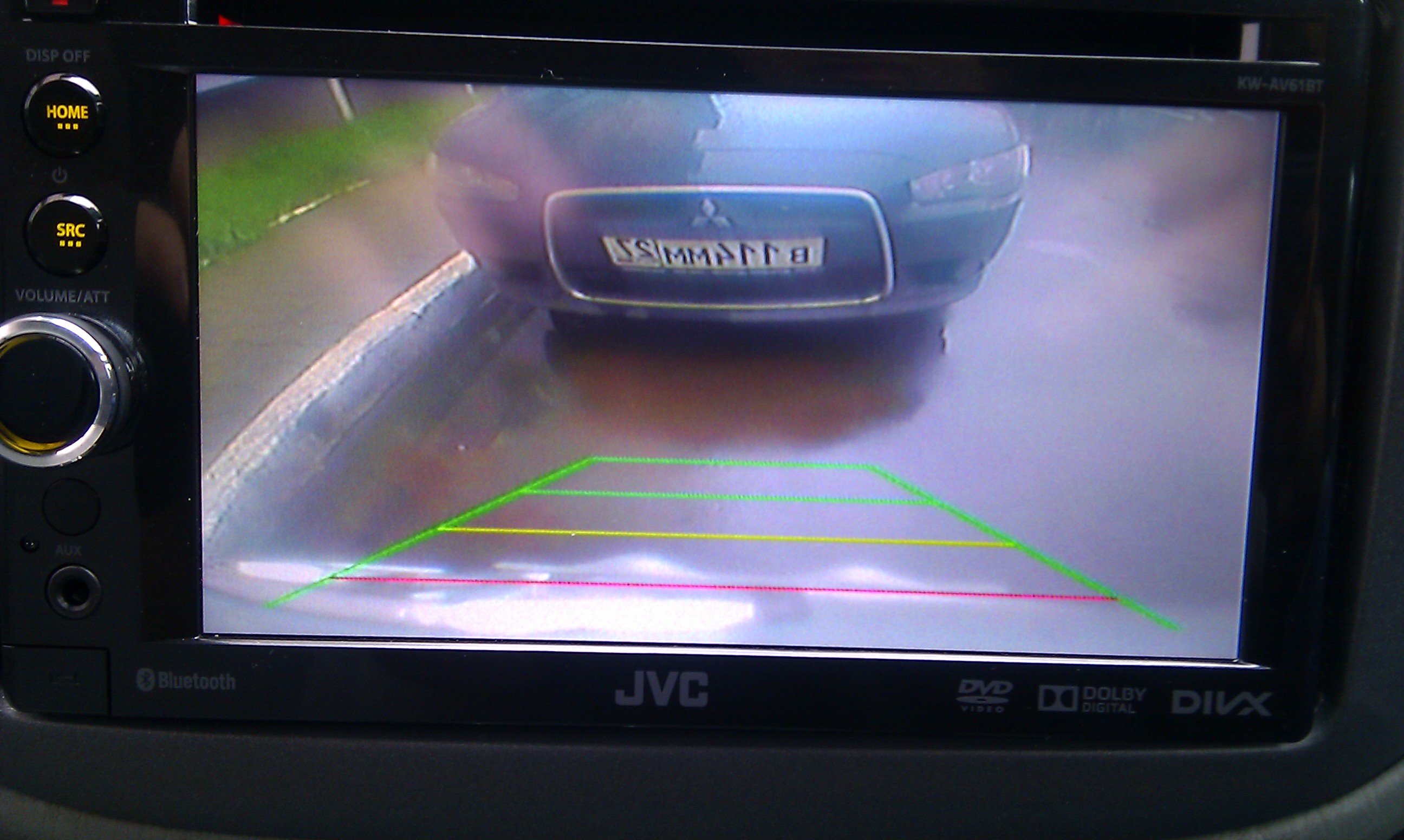

Потом пропустил кабель по стеклу, приклеив его прозрачным скотчем до верхнего угла, оставил петлю и пропустил под обшивку салона. Как раз под обшивкой в верхнем левом углу находится разъем задней двери. Потом по кабельканалу в порогах до магнитолы. В магнитоле есть разъем под камеру. При включении задней скорости включается камера.
получилось так:

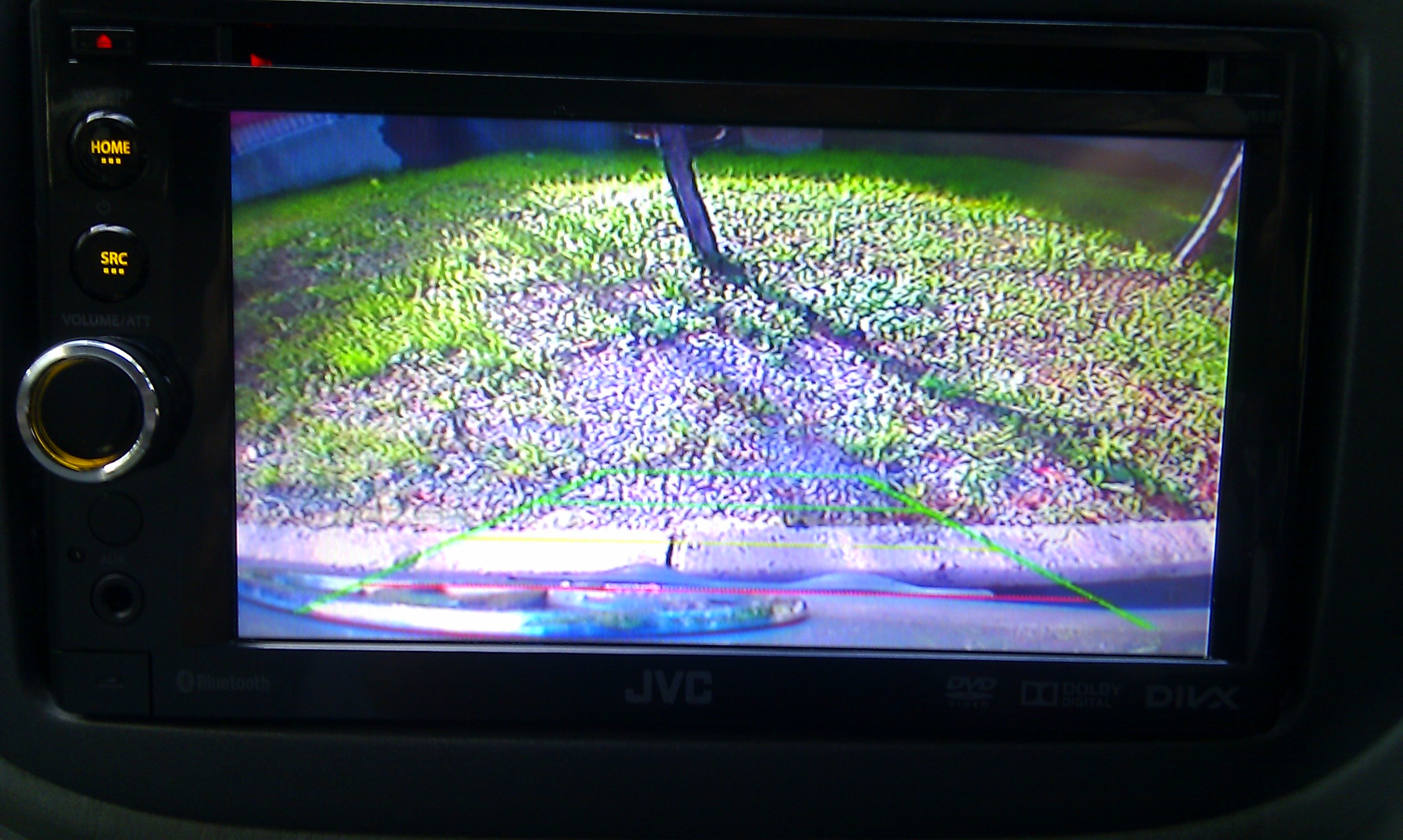

на экране видно бампер, рамку и все вокруг. Есть линии разметки, красная линия вдоль бампера.....в принципе доволен, мертвую зону видно, можно парковаться к столбикам. На улице мокро, идет деждь и на камере висят капли, которые как линзой размывают изображение....не всегда же будет идти дождь))

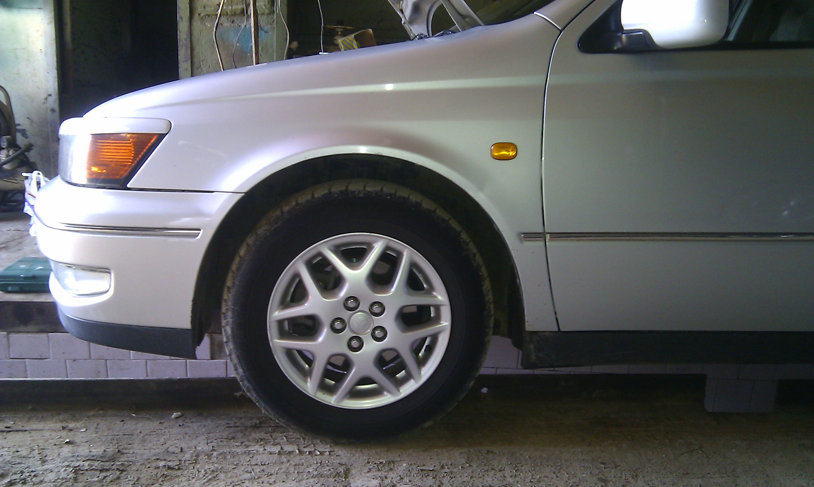

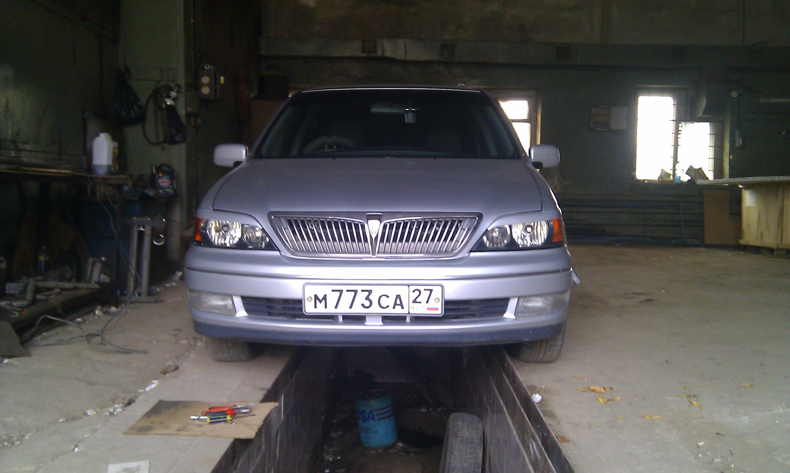

- 8.09.2013 Поставил проставки по кругу. На перед 20мм, на зад 30мм. В результате арки поднялись на спереди на 5, а задние на 7 см. Не совсем понятна арифметика, но факт. Техническую сторону с фотами описал немного тут - viewtopic.php?p=241658#p241658
Решился на проставки, чтобы поставить обвес и не цепляться им за бордюры во дворе.
Так было до установки:
Так стало после:

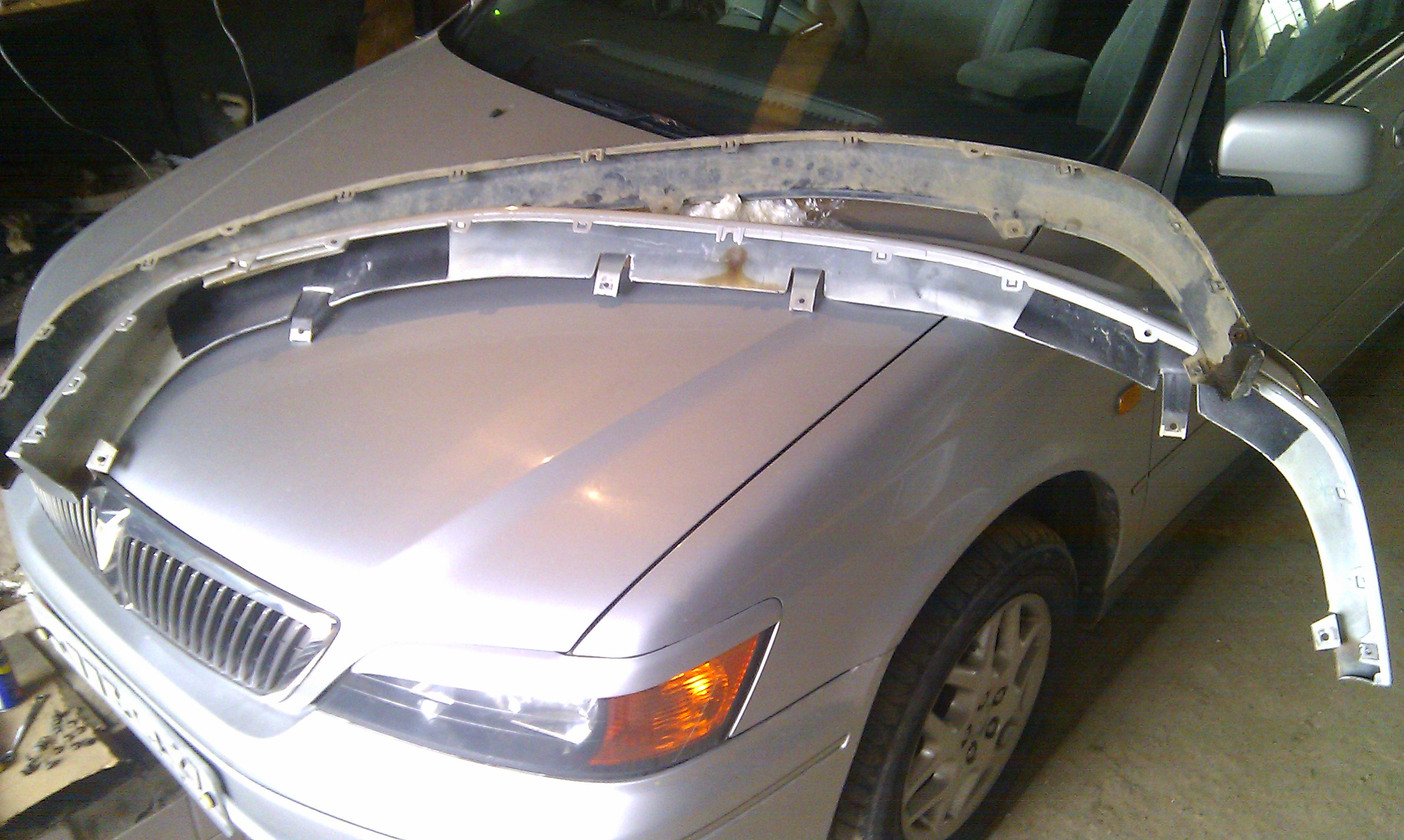

- 20.10.2013 Холода еще не настали, сегодня занимался обвесом в футболке, хотя по утрам уже опускалось до минус 6.
Пробег на сегодня 152тыщ. Масло немного потемнело, по щупу в норме.
Устранил скрип задней левой проставки, протянул еще раз гайки.
Покрасил обвес и повесил, кроме заднего ... еще типа в пути.
Стоит отметить, что родная губа (черная) по местам крепления идентична губе с проушинами... Есть одно НО, по аркам родной бампер на 0,5см короче губы. В глаза не бросается, но заметить можно.
Пороги встали как родные. Снизу каждый порог крепится на 6ти клепках, они оказались одноразовые, ниодна не выжила.
Вот так выглядела до:
так стало после:

- 10.11.2013 Переобулся в зимнюю Yoko. Как будто цепи одели...держит хорошо!

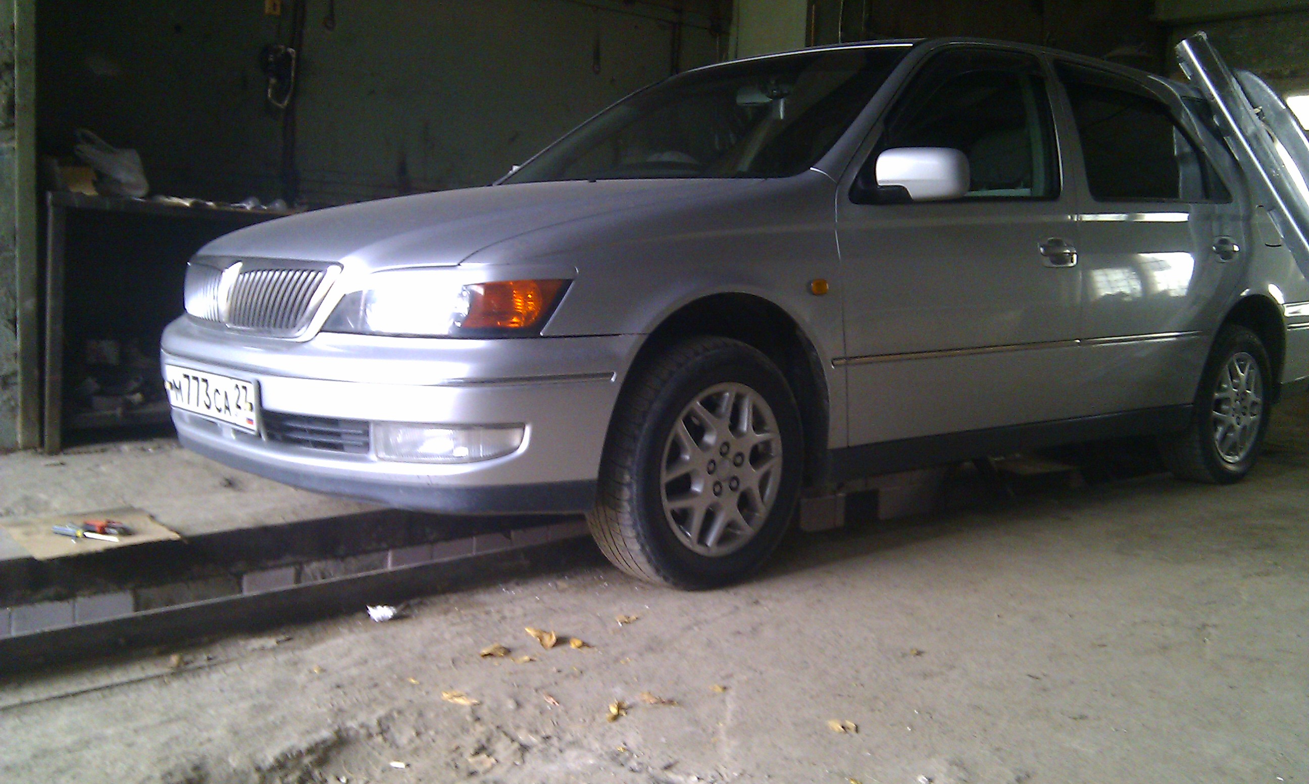

- 5.12.2013 Жду из покраски заднюю юбочку. Будет полный комплект штатного обвеса.

Постоянная ссылкаДобавлено: 07 авг 2013, 20:03
USER_AVATAR
схемы распиновки разъемов магнитолы (дорестайл, с касетой и мультвижном)
IMAG0227.jpg [ 796.57 КБ | Просмотров: 6053 ]
IMAG0232.jpg [ 1.08 MБ | Просмотров: 6154 ]
IMAG0234.jpg [ 956.73 КБ | Просмотров: 6078 ]
IMAG0233.jpg [ 725.32 КБ | Просмотров: 5847 ]
IMAG0235.jpg [ 504.98 КБ | Просмотров: 5931 ]
IMAG0236.jpg [ 1.15 MБ | Просмотров: 6105 ]
IMAG0226.jpg [ 872.33 КБ | Просмотров: 6126 ]
IMAG0238.jpg [ 1002.05 КБ | Просмотров: 6103 ]
IMAG0239.jpg [ 979.75 КБ | Просмотров: 3359 ]
IMAG0241.jpg [ 1.08 MБ | Просмотров: 5794 ]
IMAG0243.jpg [ 926.07 КБ | Просмотров: 7227 ]
DSC01886.jpg [ 104.43 КБ | Просмотров: 5839 ]
DSC01887.jpg [ 75.99 КБ | Просмотров: 5753 ]
IMAG0231.jpg [ 656.12 КБ | Просмотров: 6123 ]
штатно так.jpg [ 49.99 КБ | Просмотров: 5870 ]
IMAG0256.jpg [ 1.05 MБ | Просмотров: 3364 ]
IMAG0257.jpg [ 1.12 MБ | Просмотров: 3311 ]
IMAG0260.jpg [ 829.92 КБ | Просмотров: 3384 ]
IMAG0263.jpg [ 752.11 КБ | Просмотров: 3358 ]
IMAG0265.jpg [ 990.45 КБ | Просмотров: 3412 ]
IMAG0266.jpg [ 1.03 MБ | Просмотров: 3439 ]
IMAG0269.jpg [ 706.73 КБ | Просмотров: 3364 ]
заднего хода.jpg [ 26.06 КБ | Просмотров: 9331 ]
IMAG0276.jpg [ 1015.76 КБ | Просмотров: 3396 ]
IMAG0369.jpg [ 961.07 КБ | Просмотров: 3367 ]
IMAG0370.jpg [ 844.68 КБ | Просмотров: 3379 ]
IMAG0376.jpg [ 832.44 КБ | Просмотров: 3312 ]
IMAG0377.jpg [ 1.09 MБ | Просмотров: 3426 ]
IMAG0372.jpg [ 1.03 MБ | Просмотров: 3440 ]
магнитолы VISTA v50.jpg [ 158.26 КБ | Просмотров: 3390 ]
Вложение камера заднего хода.jpg больше недоступно.
IMAG0225.jpg [ 483.22 КБ | Просмотров: 6169 ]
разъемов магнитолы стр312.jpg [ 728.94 КБ | Просмотров: 3445 ]
разъемов магнитолы стр311.jpg [ 769.41 КБ | Просмотров: 3785 ]
разъемов магнитолы стр310.jpg [ 950.26 КБ | Просмотров: 3510 ]
Последний раз редактировалось pavanik_27 20 окт 2013, 21:20, всего редактировалось 11 раз(а).

- участок источник - усь = акустический кабель для микрофонов, в экране. 2м, 40 руб/м Предлагали витую пару. Она конечно тоже пойдет, но надо искать с жильным проводом, а не монолитным...такого не нашлось быстро.
Любопытно, почему монолитный не подойдет?

Усилитель и саб
Собираюсь тоже тянуть кабель от акб. Что нужно снять, чтобы добраться из салона до манжета? Пока снимал только бардачок и что-то не разглядел где же она. Нудно снимать торпеду? ой как неохото...
он как бы по характеристикам не уступает многожильному, но для авто используется именно многожильный. В условиях вибрации он имеет бОльшую надежность, его намного сложнее сломать...в авто вся проводка многожильная. Еще такой момент про витую пару...монолитное сечение очень легко ломается в местах повреждения.
Тянул акустику себе и еще одному нашему виставоду...Протаскивали в манжету, ничего не снимали... и без снятия торпеды.
Проталкивали из моторного отсека. Сначала сунул длинную отвертку, отодвинул резинку (манжету) и просунул кабель, а из салона принял и вытаскивал... Если завалиться на полик, то можно увидеть манжету из салона. Занятие весьма нудное, лучше подмазать провод, чтоб лучше пролазил.
Желаю терпения))
