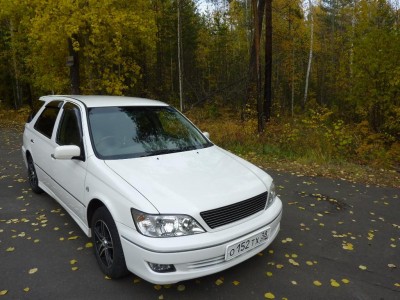

12.05.2013.jpg [ 179.07 КБ | Просмотров: 19545 ]
17.04.2013
Таким вот торжественным названием решил я озаглавить новый блог. Буду периодически записывать сюда события, которые будут происходить в процессе эксплуатации моей новой Ардео.

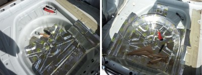

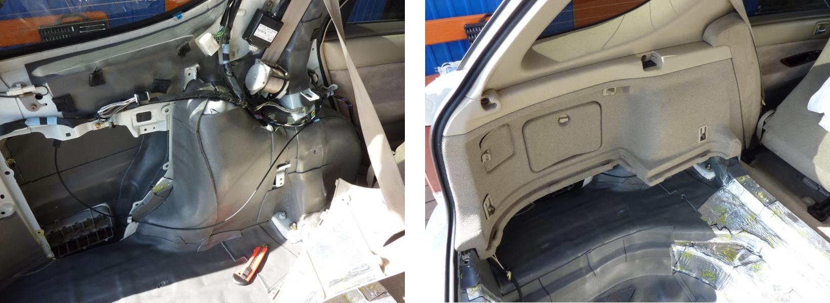

Наконец-то дозрел до того, чтобы сделать виброшумоизоляцию багажника. Многие универсалы страдают повышенным шумом этой части авто. Мой не стал исключением. Не знаю, чего я ждал все лето, но, когда оно кончилось, я понял, что надо срочно заняться багажником. :D Дождался, пока на ЯндексПогода появится пару теплых солнечных дней, подменился на работе и поехал на дачу.
День первый. Разобрал багажник, отмыл его и обезжирил. И понеслось! :wo_rk: На часах было 14.00 и настроение пока было боевым. :smile:
P1100002.JPG [ 111.91 КБ | Просмотров: 1865 ]
Первый слой - виброизоляция. Использовал Вибропласт Голд 2,5 мм.
P1100005.JPG [ 158.82 КБ | Просмотров: 1920 ]
Не знаю как на других элементах кузова, но в багажнике раскатка (или прикатка, как там её...) на 50% площади бесполезна. Поэтому прикатывать вибропласт пришлось круглой стороной ручки от отвертки. А прикатывать его нужно основательно, иначе толку не будет.
Вообще о рельефе багажника можно говорить очень долго и очень нецензурно. :-x :evil: :twisted: Кто шумил багажник, тот поймет.
P1100008.JPG [ 185.59 КБ | Просмотров: 1911 ]
Закатывать желательно всё, что только возможно. Аркам особое внимание - именно от них больше всего шума.
P1100021.JPG [ 189.47 КБ | Просмотров: 1969 ]
Также обязательна обработка наружных стенок. Куда инструмент достает, нужно клеить.
P1100018.JPG [ 157.83 КБ | Просмотров: 1893 ]

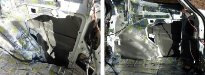

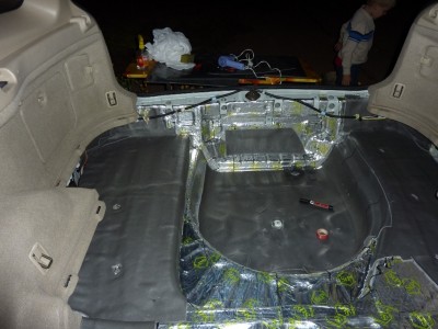

P1100026.JPG [ 203.14 КБ | Просмотров: 1886 ]

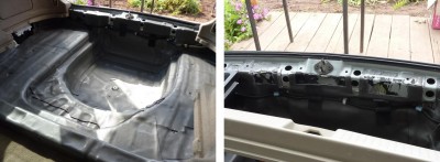

Незаметно подкрался вечер. Это только кажется, что клеить шумку просто и быстро. У меня на закатывание первого слоя ушло шесть часов. К концу дня я уже проклинал все, что связано с шумоизоляцией, спину ломило, пальцы не гнулись. Домой поехал с разобранным багажником. Без обшивки и ящиков шумело по дороге прилично. Я даже расстроился. Хотя чего расстраиваться - пустой багажник, да и к шумоизоляции я еще не приступал.
День второй. Открыв глаза я вспомнил, что мне сегодня предстоит. Глаза сразу закрылись, мозг прикинулся спящим. После вчерашнего подходить к машине совсем не хотелось. Но доделывать надо, поэтому пришлось вставать.
Приехав на дачу решил, что "делать, так делать" и снял пластик с форточек. Также помыл, обезжирил и обклеил вибропластом. Правда без фанатизма, всего несколько кусочков.
P1100029.JPG [ 512.3 КБ | Просмотров: 1907 ]
Вспомнил, что вчера забыл вставить на место резиновые заглушки под докаткой. Пришлось исправлять.
P1100031.JPG [ 488.38 КБ | Просмотров: 1886 ]
Приступил к наклеиванию шумки. Использовал сплэн. С ним работать проще, чем с виброй - не надо прикатывать. Но прижимать все равно нужно сильно. И желательно, чтобы он был хоть немного нагрет. Грел на солнце.
P1100032.JPG [ 498.8 КБ | Просмотров: 1814 ]

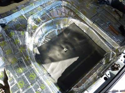

На корыто для докатки, а также арки пошел сплэн 8 мм. Где-то получалось клеить внахлест, где-то встык. Стыки заклеивал 4 мм сплэном. Наружные стенки получилось заклеить почти полностью, процентов на восемьдесят.
P1100036.JPG [ 462.73 КБ | Просмотров: 1874 ]
Кстати, 8 мм сплэн кроме арок и места под докатку клеить больше никуда не рекомендую - не встанет обшивка. С ней и так в итоге пришлось повозиться.
Последний раз редактировалось vlad-&-slav 08 сен 2013, 21:54, всего редактировалось 2 раз(а).

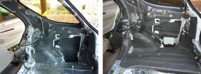

USER_AVATAR
P1100037.JPG [ 168.24 КБ | Просмотров: 1878 ]
Сплэн служит для шумо- и теплоизоляции, поэтому его желательно клеить сплошняком.

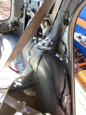

Закончив с левой стороной решил поставить на место обшивку. Если форточка более-менее защелкнулась, то боковина, сволочь, вставать назад не хотела. В итоге пришлось снять с нее штатный войлочный утеплитель. С того места, которое закрывает арку.
P1100045.JPG [ 131.74 КБ | Просмотров: 1894 ]
Потом перешел к правой стороне.
P1100047.JPG [ 189.38 КБ | Просмотров: 1917 ]
P1100054.JPG [ 157.82 КБ | Просмотров: 1859 ]
Последний раз редактировалось vlad-&-slav 09 сен 2013, 06:52, всего редактировалось 2 раз(а).

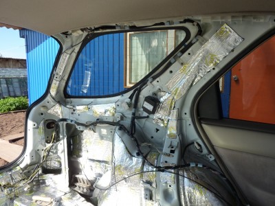

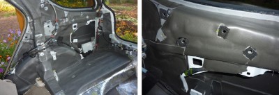

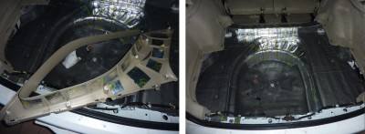

Отверстия, куда вставляются пистоны обшивки, и место крепления ремня безопасности заклеивать нельзя. Я на левой стороне место под катушкой ремня заклеил, а потом все срезать пришлось, иначе катушку обратно было не поставить.
На места под пистоны максимум, что можно налепить, это 5 мм бипласт, который служит в качестве уплотнителя и антискрипа.
Перед тем как ставить обшивку, отверстия для пистонов лучше заранее освободить. Так обшивка быстрее найдет, куда встать.

Пластик на форточках немного обклеил вибропластом. На всякий случай.
Это почетное задание с успехом было выполнено моей мамой. :smile:
P1100062.JPG [ 131.29 КБ | Просмотров: 1881 ]

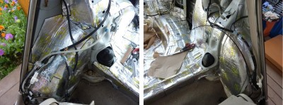

На этот день, понимая, что все до конца доделать не успею, запланировал проклеить и собрать боковые обшивки. В общем, так и получилось.
С правой стороны обшивка встала получше, чем с левой. Но войлок с места прилегания к арке все-таки пришлось снять.
P1100064.JPG [ 259.52 КБ | Просмотров: 1847 ]
Сегодня я начал в одиннадцать и закончил в десятом часу вечера. То есть на работу и один перерыв на обед ушло десять часов. Сил не осталось даже на проклятия.
День третий. Осталось доклеить сплэн. Ушло часа три, хотя, конечно, при желании можно было бы и побыстрее. Но, после двух бешеных дней, особого азарта уже не было.

Важный момент. Ничего не клейте под порожек багажника. Пришлось срезать все до металла. Занятие хуже не придумаешь.
P1100067.JPG [ 141.32 КБ | Просмотров: 1860 ]

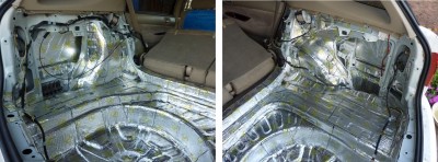

Вот собственно и все. Виброшумоизоляция багажника закончена. По ощущениям стало гораздо лучше. Вернее тише. Но, если честно, не так, как хотелось бы. Хотя может просто я ожидал большего результата, потому как делал на совесть.
Дорожный шум практически не слышно, а вот на трещинах и выбоинах (не мелких, конечно) кузов потряхивает. И пятую дверь стало лучше слышно. И сама периодически погромыхивает и, как и у многих, дребезжат внутри двери элементы замка. Ну, тут понятно - внутрь поролон, на дверь бутерброд из вибропласта и сплэна. Главное не перестараться, иначе зимой дверь в открытом положении держаться не будет. Если в этом году не успею (честно говоря, не очень-то и хочется :D ), сделаю в следующем.
По материалам. На багажник вместе с форточками ушло:
- вибропласт голд 2,5 мм - 9,5 листа (на багажник без форточек ровно 8 листов) (340 р./лист - 3400 р.)
- сплэн 8 мм - 2,3 листа (340 р./лист - 1020 р.)
- сплэн 4 мм - 4,5 листа (210 р./лист - 1050 р.)
- бипласт 5 мм - 0,001 листа :mrgreen: (320 р./лист)
Итого 5790 р. Ну и плюс обезжириватель, тряпки... Раскатку я брал у товарища. В магазине узкая раскатка стоит 320 р. Если брать, то чем уже, тем лучше.

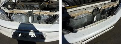

Холода не за горами, чуток утеплился. Радиатор по традиции закрыл фольгированным с двух сторон материалом.
P1100148.JPG [ 170.53 КБ | Просмотров: 1945 ]

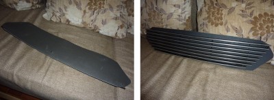

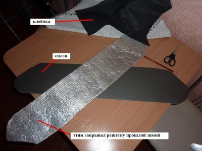

А вот решетку радиатора решил сделать не так как в прошлый раз, когда из-под нее блестела фольга.
Взял отрезок сплэна 4 мм. На клейкую сторону приклеил купленную в хозтоварах клеёнку черного цвета (больше смахивает на дешевенький кожзам на тканевой основе).
P1100144.JPG [ 132.65 КБ | Просмотров: 1903 ]
P1100145.JPG [ 89.54 КБ | Просмотров: 1866 ]
Затем надел сплэн на обратную сторону решетки.
P1100146.JPG [ 201.31 КБ | Просмотров: 1859 ]
Перед тем как устанавливать решетку на капот, снял с нее сплэн. Вырезал его по форме амбразуры, куда вставляется решетка, надел сплэн обратно и прикрутил решетку на место.
Получилось неплохо. Под решеткой ничего не видно, ровная темная поверхность. Собственно для жесткости сплэн и нужен. Ну и еще он, как известно, хороший теплоизолятор.

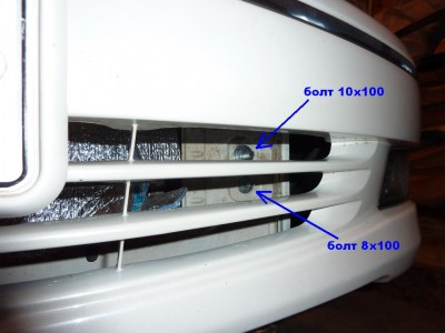

Если кто соберется ставить подобный подогреватель, то помимо самого котла с установочным комплектом, нужно будет докупить:
- герметик высокотемпературный (красный)
- антифриз на доливку (1,5 л)
- шланг армированный (внутр. диаметр 14, длина 1 метр)
- пистоны для пластиковой защиты двигателя (по-любому сломаются при снятии), можно позже поставить
- гибкий шланг (сливать антифриз, длина 1-1,5 м, внутр. диаметр примерно 8 мм)
- 5-литровую пластиковую канистру
- болт 8х100, болт 10х100, болт 8х20 (а лучше 8х15, если такие бывают) с шайбами (широкими и стопорными) и гайками
- хомуты для шлангов фирмы Norma (для подбора размеров взять хомуты из коробки), по желанию
- хомуты пластиковые (а лучше резиновые), для крепления электропровода подогревателя

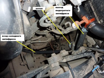

Теперь отчет. Для работы использовал информацию, найденную на нашем сайте (в основном фотоотчет vromi)

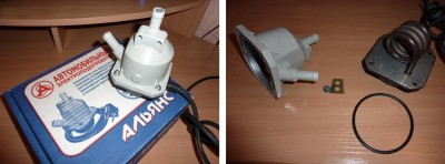

Принцип работы подогревателя прост. Во входной патрубок поступает холодный антифриз. В котле он нагревается, плотность его повышается и он начинает циркулировать через верхний патрубок в головку блока цилиндров. Выйти назад во входной патрубок горячему антифризу не позволяет обратный клапан (шарик). От перегрева антифриз защищает термореле, которое срабатывает при достижении определенной температуры (80 градусов, кажется).
1.JPG [ 131.58 КБ | Просмотров: 1889 ]
За пару дней до установки разобрал котел и промазал герметиком.
2.JPG [ 322.93 КБ | Просмотров: 2028 ]

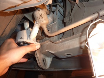

Долго думал, куда его ставить. Кто-то крепил к балке, кто-то к подушке двигателя, кто-то к коробке... Телевизор, по-моему, для этого подходит лучше всего. Не только простотой крепления, но и высотой расположения котла (подогреватель должен находится в максимально низкой точке).
3.JPG [ 119.75 КБ | Просмотров: 1957 ]
Снял левую пластиковую защиту двигателя (после установки подогревателя она встанет на место без проблем).

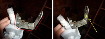

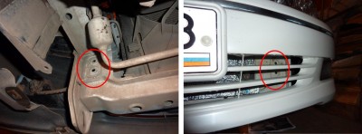

Примерил котел, чтобы понять, в каких местах согнуть крепежную пластину (идет в комплекте).
5.JPG [ 485.71 КБ | Просмотров: 1977 ]
В пластине не помешает просверлить второе отверстие (сверло на 8 или 10). Удобнее это сделать до сгибания пластины.
4.JPG [ 103.46 КБ | Просмотров: 2002 ]

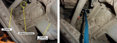

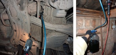

Теперь нужно слить антифриз и выкрутить сливной краник (или сливную пробку - кто как называет).
Тут как раз пригодится какой-нибудь шланчик с внутренним диаметром примерно 8 мм и пластиковая канистра. Винт сливного краника легче всего откручивать головкой, надетой на "трещетку" через насадку-удлинитель.
6.JPG [ 135.91 КБ | Просмотров: 2130 ]
Слилось около трех литров.
7.JPG [ 124.54 КБ | Просмотров: 2068 ]

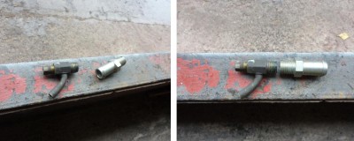

Сорвать с места краник рожковым ключом не удалось. Там вообще места для маневра практически нет. Мешают балка и вал привода. В итоге открутил с помощью большой трещетки с головкой.
На фото сливной краник и штуцер, который шел в комплекте с котлом (в комплекте есть еще один штуцер, но с резьбой меньшего диаметра, для других авто).
8.JPG [ 122.85 КБ | Просмотров: 2020 ]

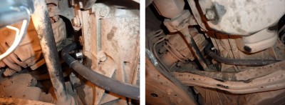

10.JPG [ 496.37 КБ | Просмотров: 1976 ]

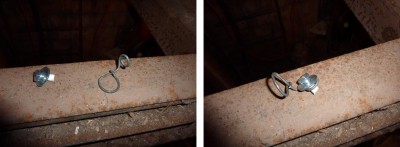

Чтобы шланг не задел привод, соорудил петлю из отожженной стальной проволоки.
11.JPG [ 118.38 КБ | Просмотров: 2097 ]
Надел петлю на шланг и прикрутил ее к двигателю болтом на 8, длиной где-то 1,5 см.
Если болт чуть длиннее, то можно его "укоротить", накрутив гайку или надев несколько шайб.
В шланг на отрезке "штуцер-петля" вставил пружину (идет в комплекте). Наверное это лишнее, но раз в коробочку положили... :smile:
12.JPG [ 448.09 КБ | Просмотров: 1975 ]
Переживать, что шланг перетрется о привод, не стоит. Он до него никогда не достанет. Во-первых, шланг нигде не болтается, его длина ограничена. И, во-вторых, его держит стальная петля.
13.JPG [ 142.67 КБ | Просмотров: 1999 ]
Далее нанес герметик на оба патрубка подогревателя, выждал десять минут и надел шланги. Выходной шланг заранее протянул через верх.
Шланги лучше надевать до установки котла, так удобнее.
14.JPG [ 138.49 КБ | Просмотров: 2024 ]
Прикрепил котел болтами 10х100 и 8х100 (сверла на 10 не оказалось, поэтому нижнее отверстие в крепежной пластине получилось на 8 :smile: ).
15.JPG [ 83.04 КБ | Просмотров: 1953 ]

Вставил тройник в разрез шланга, идущего от радиатора к блоку.
Чтобы не уделаться, лучше сначала нанести герметик на одну сторону толстой части тройника, вставить в шланг, а затем проделать то же самое со второй частью. Я же намазал сразу обе и, когда вставлял тройник в шланг, испачкал и руки и шланг. Пришлось вытирать (особенно внутри шланга 8O ).
18.JPG [ 111.92 КБ | Просмотров: 2139 ]
Осталось вставить в тройник выходной шланг подогревателя. Перед этим в него через воронку с тонким носиком нужно залить антифриз (т.е. в котел).
19.JPG [ 139.96 КБ | Просмотров: 2098 ]
Все! Ждем, пока схватится герметик (хотя бы полчаса-час), заливаем антифриз (слитый + доливаем новый) и развоздушиваем систему охлаждения.
