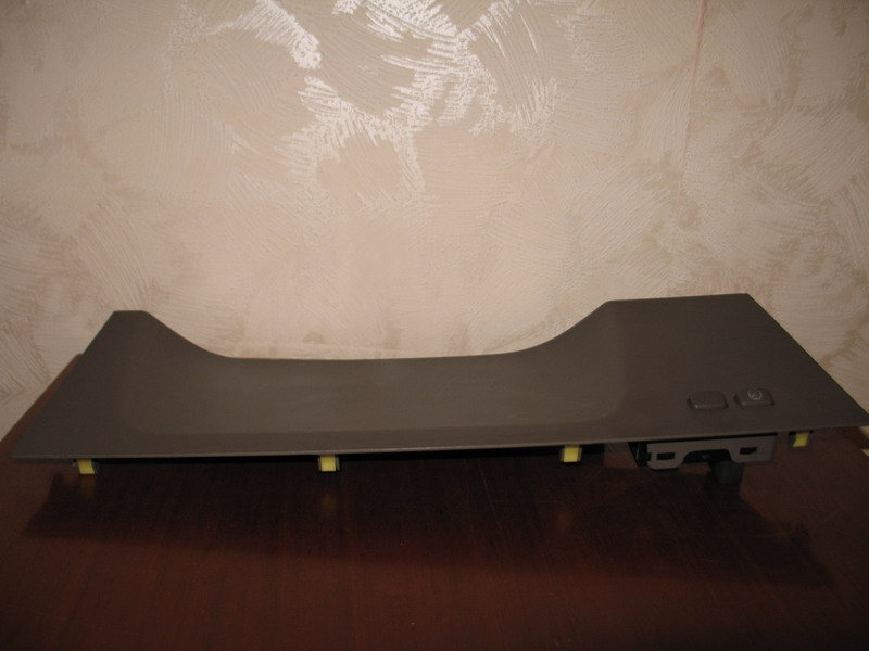

Итак. Так как у меня простая комплектация, то панель тоже простая - без тахометра и прочего(просто часы и температура). Для будущего проекта был куплен 7-дюймовый экран и задумано вставить его туда, где экран штатно находится в более продвинутых комплектациях - в данную панель. И первая проблема - полочка. Она у меня прямая, а нужна с углублением под экран.
У форумчанина kot543 была куплена данная "горбатая" полочка. Но вот незадача - я и не глянул совсем на фотке на цвет - она оказалась коричневая, а у меня стоит черная. Мысли были или покрасить или поменяться с кем или пленка(много слышал о ней). Решил для начала попробовать пленку.

до
IMG_6602.jpg [ 72.36 КБ | Просмотров: 1494 ]

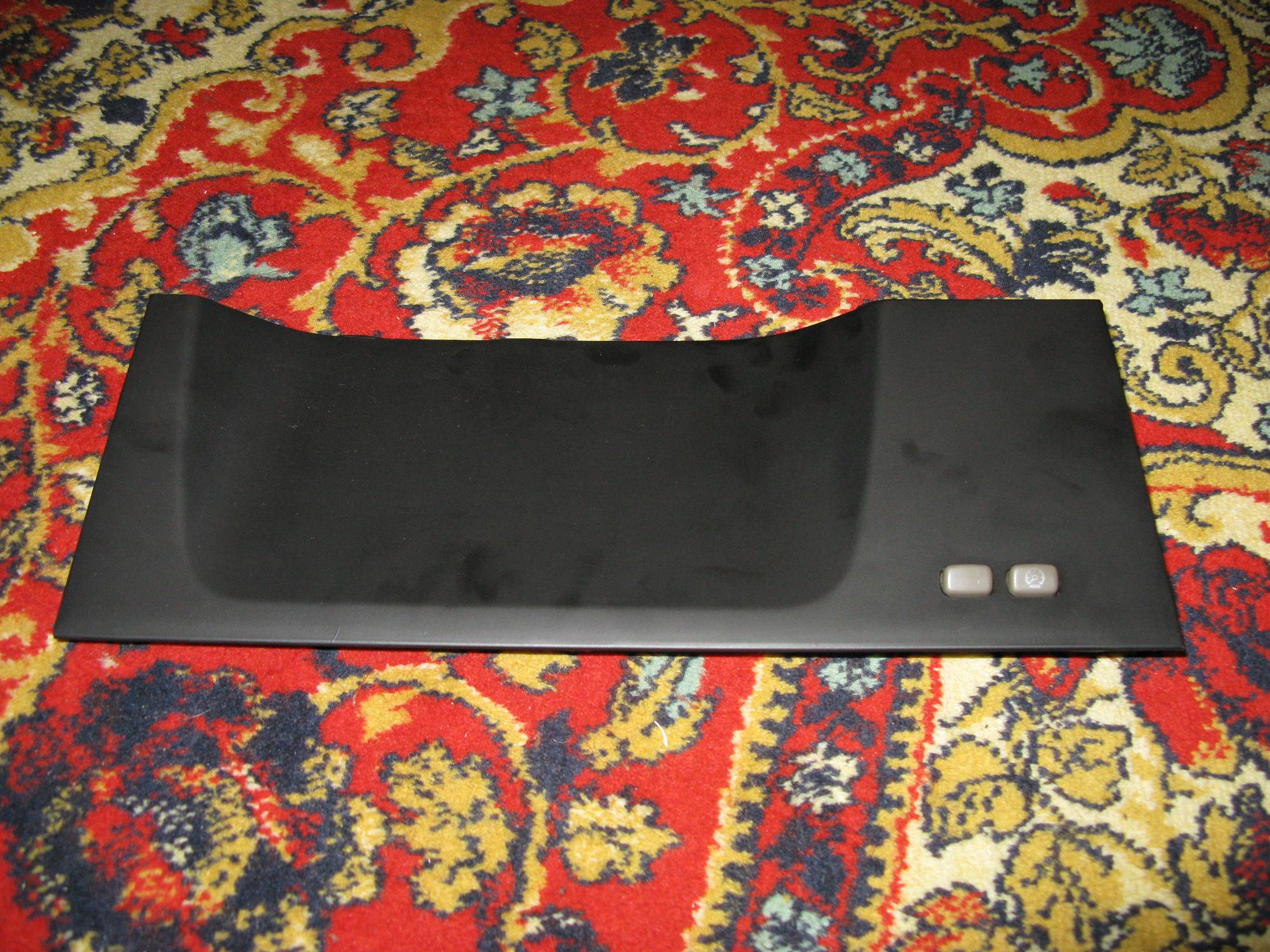

прорезал дырки под кнопки и перефотал...на пленке остались жирные пятна - ребенок полапал )))...надо будет обезжиривателем пройтись...
IMG_2749.jpg [ 520.28 КБ | Просмотров: 1564 ]
IMG_2750.jpg [ 531.1 КБ | Просмотров: 1488 ]
IMG_2751.jpg [ 451.73 КБ | Просмотров: 1507 ]
IMG_2752.jpg [ 459.89 КБ | Просмотров: 1609 ]
