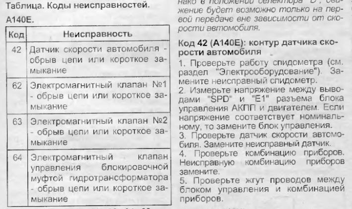

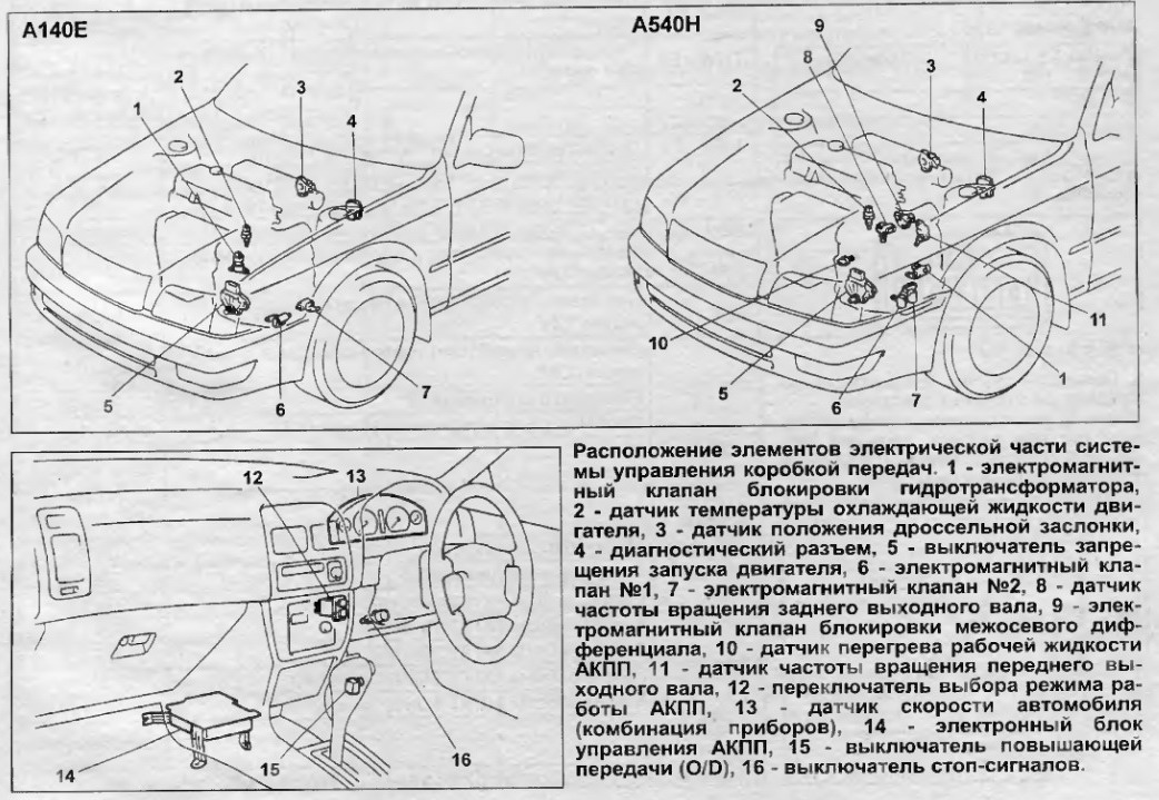

мда...42 это датчик вращения на АКПП. Я бы сделал так, поехал на разборку, взял под залог один датчик частоты вращения (они оба одинаковые) с учетом возврата, менял по очереди и сразу будет ясно. Запаздывание датчика с ответом (недоконтакт) на более чем 1 сек уже приводит к глюкам. Благо глубоко разбирать не надо, они сверху.
смотри картинки.
ошибка 42.jpg [ 106.65 КБ | Просмотров: 17053 ]
Датчики АКПП A140E A540H.jpg [ 242.16 КБ | Просмотров: 17053 ]

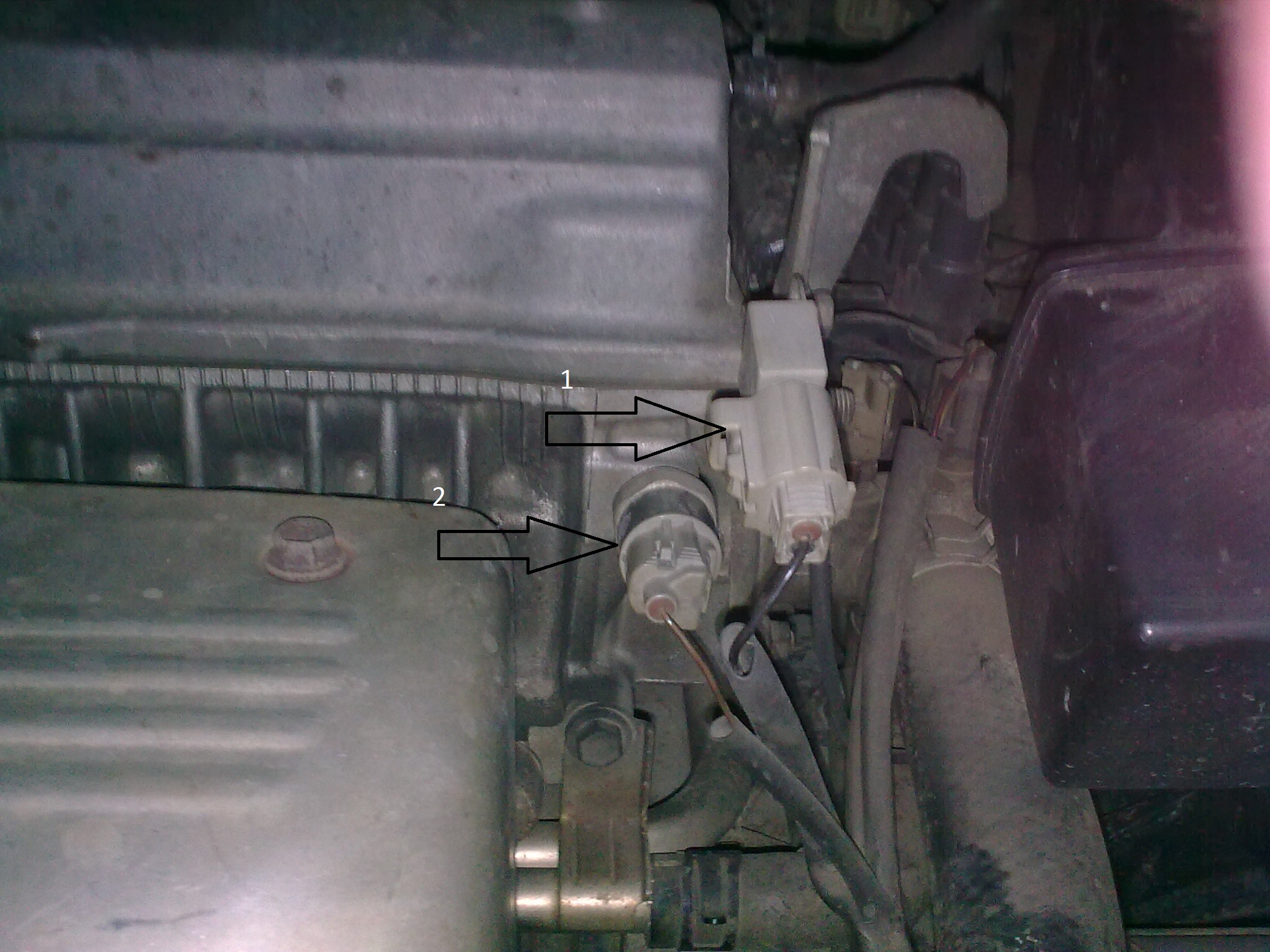

коробка у меня A140E-03A, значит датчики вращения валов у меня отсутствуют.
что заметил... при движении на 3-ей передаче, скорость 60-70км\ч (скаканула с 20км\ч) - переключение на 4-ую идет без сбоев!! сама переключила!
Значит зависимость все таки от спидометра?
ЗЫ: ошибок все также нет по диагностике, куда смотреть и что копать уже не знаю...
+приложу фото.. что за датчики\фишки?!
Фото0403.jpg [ 617.57 КБ | Просмотров: 17021 ]
Toyota Vista, 1998г, 3S, SV41, 2.0 Alpha X
 Заголовок сообщения: Re: АКПП не переключает передачи, спидометр скачет, ошибок н
СообщениеДобавлено: 24 ноя 2010, 10:28
по фото. тот что ниже (слева), это датчик давления масла, а вот беленький не понятно, у меня такого нет?!
Датчик скорости должен быть...или тросик на панель приборов или провод от датчика в компутер...часто бывает мазутом закидывает контакты на фишке, зимой подмерзает и нет контакта...
СообщениеДобавлено: 24 ноя 2010, 18:41
Зарегистрирован: 27 авг 2010, 03:00
Сообщения: 278
Репутация: 19
этот беленький вообще не понятно, похож на датчик (фишка вставляется на датчик) НО.. один провод идет к фишке. Что куда и зачем непонятно)
и где стоит этот родимый датчик скорости?!

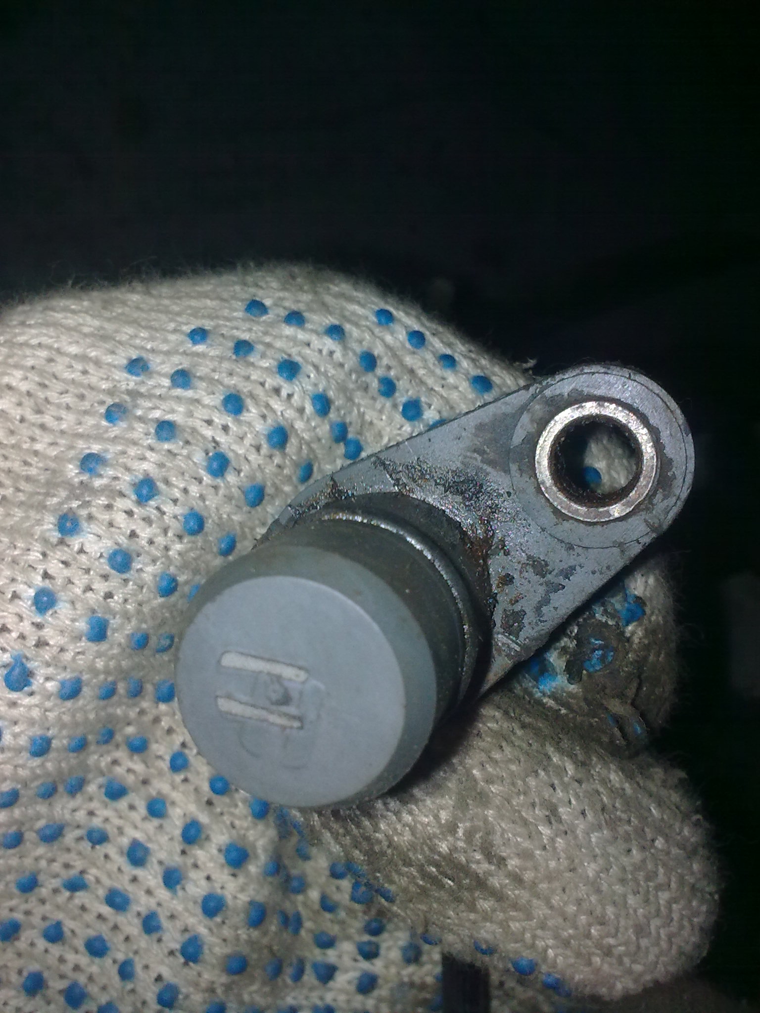

Сенсоров нету у меня, тросика тоже.. все облазил.
Нашел правый датчик такой же как у меня.сопротивление 1.2. Поставил на левую сторону. Скорость читает ошибочно.на разгоне скачет с 20 до 60км/ч. Такое ощущение что в 2 раза меньше скорость показывает до 60км\ч )))) При снижении скорости стрелка плавно опускается вниз.значит работает! Скорости включаются на 3500об. Одометр заработал.км крутит. уже что то! Но по диагностике теперь выдал ошибку 33 - ошибка датчика вращения заднего правого колеса. Отсюда вопрос - сколько должно быть рабочих датчиков для определения скорости? Где то тут читал что "требуется 2 рабочих на одной оси". Получается как бы равномерное считывание скорости. Кстати сердечник у меня двойной.два прямоугольных ребра на гладком основании. Теперь ищу такой же но левый.посмотрим что будет. Впереди датчики такие же или нет?
Для инфы:
парт-номера датчиков - 89546-33020-левый задний, 89545-33020-правый задний.
фото датчика прилагаю.
Фото0405.jpg [ 415.72 КБ | Просмотров: 16977 ]
