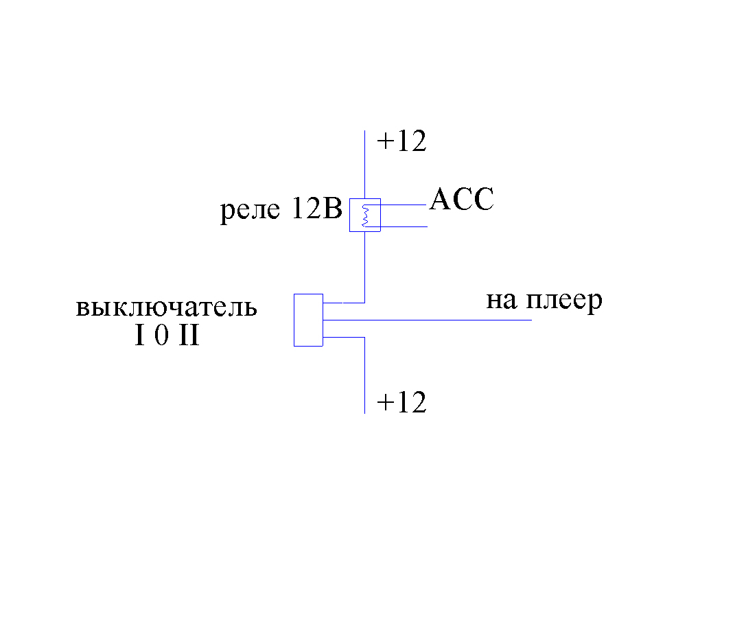

у меня питание реализовано(еще не до конца) по этой схеме
схема для плеера.JPG [ 66.12 КБ | Просмотров: 4755 ]
Три положения -
I - плеер всегда включен (если ненадолго выхожу из машины-воспроизведение ставлю на паузу, возвращаюсь и не мучаюсь с повторным запуском)
0 - плеер всегда выключен (хотя он и выключается с пульта, на фига ему лишний раз под напряжением висеть пока еду)
II - ACC заглушил авто-он выключился. Завел-включил с пульта.

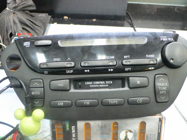

Попробую по памяти пошагово описать процесс.

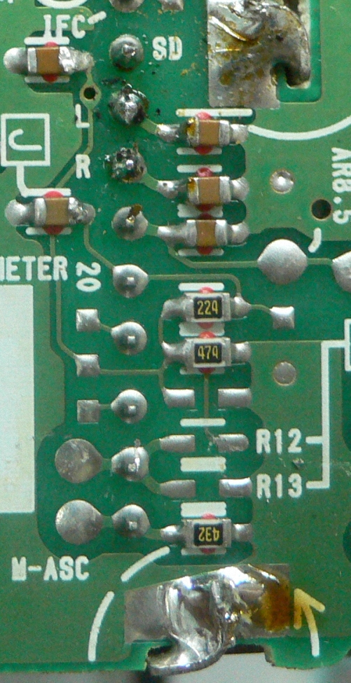

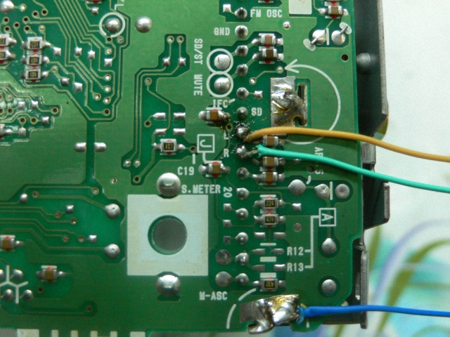

1. Снимаем штатную магнитолу и разбираем. Необходимо добраться до основной платы (материнка) со стороны пайки.
2. На материнке есть 2 парралельных ряда ножек вдоль боковой стенки - это место "впайки" радиомодуля (коробочка полностью экранированная, в кожухе). С надписями там туго, лично я не помню чтоб их там видел, поэтому делал так:
- запитал магнитолу от внешнего источника 12В
- перевёл магнитолу в режим приёма радио

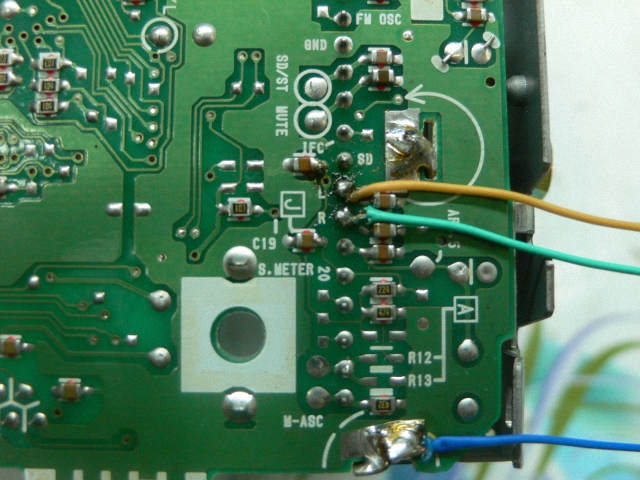

- с помощью высокоомных наушников на этих ножках нашёл 2 ноги, на которых относительно корпуса прослушивались характерные радиошумы - это выход с предварительного усилителя звукового сигнала радиотюнера.
- подпаял аккуратненько провода к этим ножкам (в паралель) - это будет правый и левый канал. Общий можно взять с корпуса.

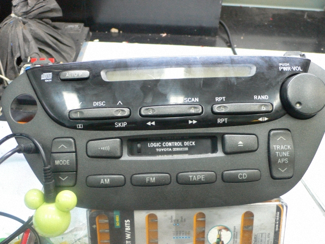

- на обратные концы проводов прицепил разъём типа мини джек (маму)
- этот разъём закрепил термоклеем на лицевой панели магнитолы. Получилось симпатично :wink:
Принцип работы. Нужен кабель, на обоих концах которого будут разъёмы типа мини джек (папы). Один конец втыкаем во внешнее устройство (МР3, телефон и т.п.) в аудиовыход, куда обычно наушники включают. Второй конец в наш разъём (маму), магнитола должна быть в режиме "тюнер". При включении МР3-шника радио затыкается, и играет музыка с самого проигрывателя. Если хотим чтоб играло радио - вытаскиваем разъём из магнитолы. Можно было заморочиться и с кнопкой, но не стал делать, впринципе меня это не напрягает, так как использую проигрыватель только при дальних поездках. Единственный минус, это то что покупал я самый дешёвый проигрыватель, и он при зарядке музыку невоспроизводит. Т.е. играет пока хватает энергии аккумулятора, потом его надо заряжать.
Как то так... Так как это не первая и не последняя просьба описать самый бюджетный вариант подключения внешнего устройства к штатной голове, то на днях сниму свою и раскурочу для фотоотчёта.
Kastos, тебя такой вариант устроит?
Добавлено спустя 4 минуты 3 секунды:
Да, забыл, качество звука по сравнению с ФМ-модуляторами как земля и небо. Я бы сказал что даже по сравнению со звучанием стереорадиостанций - в разы.
Добавляю фотки:

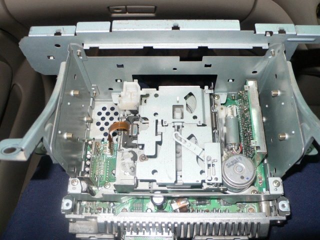

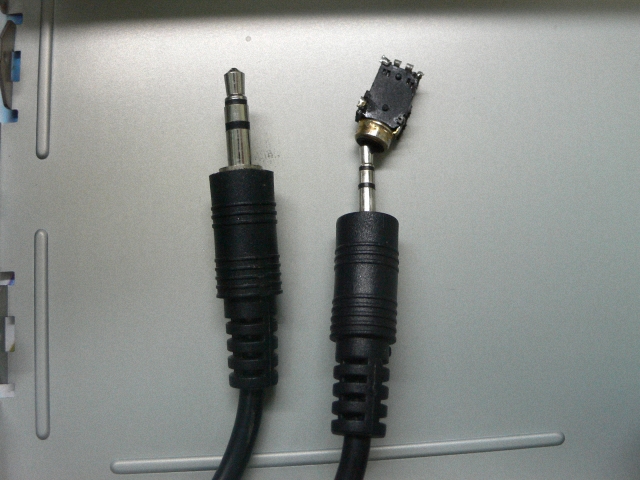

1. Разъёмы, которые использовал - миниджек (папа) 3.5 для плеера, миниджек (папа) 2.5 для майфуна, ответная сторона миниджека 2.5 (мама) для внедрения в голову :smile:

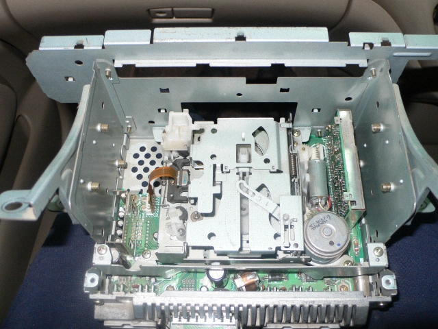

2. Внешний вид на половину раскиданного майфуна. С права от касетной деки коробочка - это радио модуль.
3. На обратной стороне платы место установки радио модуля. Ножки с обозначением R и L - нам нужны, соответственно правый и левый канал предварительного усилителя аудио сигнала с радио модуля. Общий провод берём с "массы".
4. Так я припоял провода на плату. Обратнаясторона этих проводов паяется на разъём (маму)

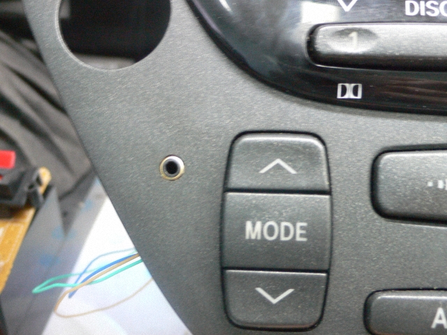

5. В это место я интегрировал разъём
6. А это то что в итоге имеем. Зелёная хр...вина - это мой весёлый плеер, стилизованный под мики мауса :lol: . Дёшего и сердито. Дёргая за одно ухо увеличиваем громкость, за другое - листаем треки. Дочка уже на него глаз положила :razz:
Всё. Кому непонятно, задавайте вопросы.

Комментарий к файлу: Фото 6. Внешний вид конструкции
6внешний вид.jpg [ 288.06 КБ | Просмотров: 5824 ]

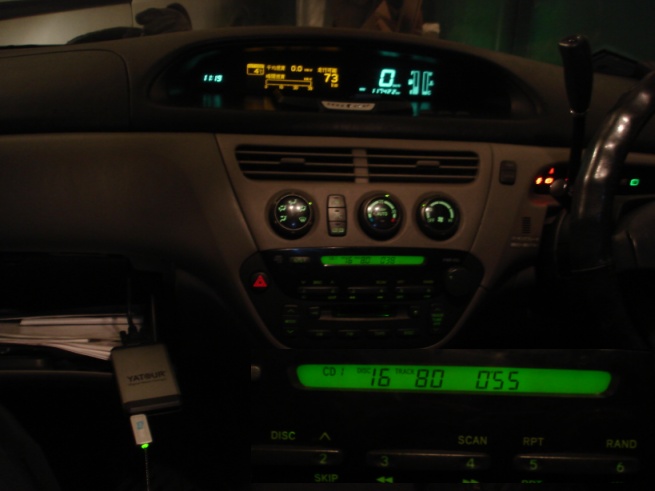

Плеер подключить - это лучше, чем ничего. Но есть свои минусы: когда заряжаешь - фонит, надо постоянно включать/выключать, чтобы включить на ходу что-то определённое - это вообще целое дело.
С эмулятором гораздо удобней, при включении зажигания - песня продолжает играть с места прерывания, удобно переключать папки и треки, отличное качество звука. За 2 месяца использования - ни одного глюка не было, пользуюсь флэшкой 8 гб, 20 папок около 5 гб музыки.
Проверенно в -40 работает без проблем.
П.С. Видит бог, пишу как пользователь этой штукой, а не как продавец.
