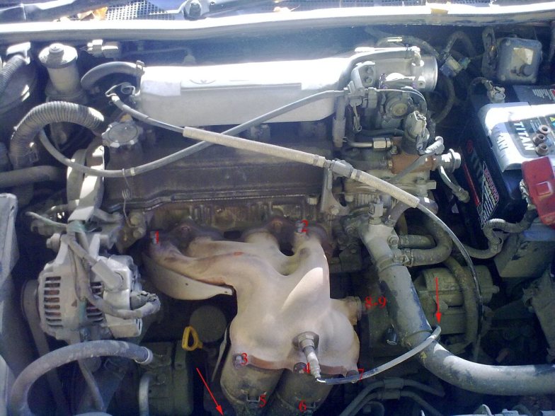

Всем привет! Вот приглядел себе висту http://cars.auto.ru/cars/used/sale/5825032-fcb0.html единственное что не хочется д-4, тётка по телефону говорит что в доках написано просто 3s, но на них, как я понимаю, ставились 3с-фсе, однако согласно каталогу http://catalog.drom.ru/toyota/vista_ardeo/g_1998_785/ этот д-4 3с-фсе не ставился на авто с полным приводом... так ли это? и является ли наличие 4вд достаточным признаком отсутствия на авто д-4? извините за путаность мысли... заранее спасибо...

А она точно 4 ВД? На фото где на вэдовых машинах располагается кнопка power здесь 2 кнопки, которые есть только на переднеприводных машинах. Ну и на фото движки - это D-4. Просто наклейку с него содрали. Короче, уточняй еще.
Наклейку D4 и тойотовский значок плохо,но видно.
Так же рядом с фото написано :Toyota Vista Ardeo ((V50), у ведовой должно быть 55.

Ну вот фотка моего. 3S-FE. Найди отличия. ZZ выглядит почти так же.
На D-4 к свечам с наскоку не подберешься.
http://www.vistaclub.ru/files/p1010036.jpg
А вот фото D-4
111991303.jpg [ 100.95 КБ | Просмотров: 2674 ]

В объявлении точно д-4, но вот описание комплектации от какого авто?

Так там и круиз присутствует по объявлению :lol: Видно же на фотке что это д-4, ну или фотки с другого авто.

Хоть и плохого качества фотка, но свечи под впускным коллектором. Кузов же SV50. Кстати и Navi на приборке нет, там тахометр и почему то задние электростеклоподьемники сняли. А также поставили рулевую колонку с двумя регулировками 8O А двигатели отличаются головкой, на д-4 она длинее в сторону коробки(выступ где ТНВД стоит, и его на фотке видно).
