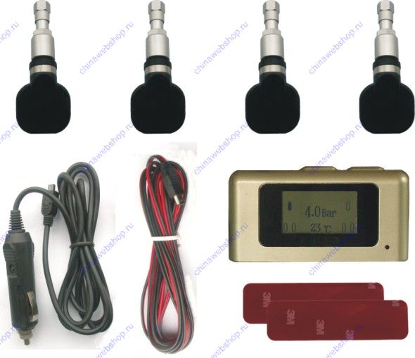

Китайские от 4тыс. комплект Для легковых автомобилей
Дисплей LCD отображение информации по 4 шинам
Передатчик работает все время
Частота: 434MГц
Диапазон давления от датчика: 0-3.6 Bar
Точность измерения давления: 0.1Bar
Работает при температуре от -40 до +125 градусов С
Точность измерения температуры: 3 градуса С
Продолжительность работы батареи: 5 лет
Мощность: 7dB
Чувствительность: 105dB
Индикатор давления шин NT-0508A-C4
cws_dfl_l.jpg [ 37.13 КБ | Просмотров: 10379 ]
Эти датчики вместо стандартных сосков что-ли ставятся и через них колеса накачиваются?

Похоже на то, есть еще и другие варианты, вроде вместо колпачков накручиваются.
