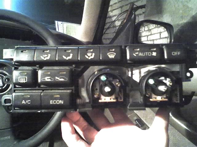

Пытался разобрать, чтобы поменять лампочки, но чё то ничего не получилось, держится панелька где то внизу справа, шурупов не обнаружил, защёлок тоже, помогите !!!

viktor-tmn Ты пытаешься разобрать не сняв. Там полно защелок, тока сначала нужно заднюю крышку снять (черная), а это получится только сняв всю панель.
Упс. а ты вообще-то на какой машине, а то я тебе про Ардейку.

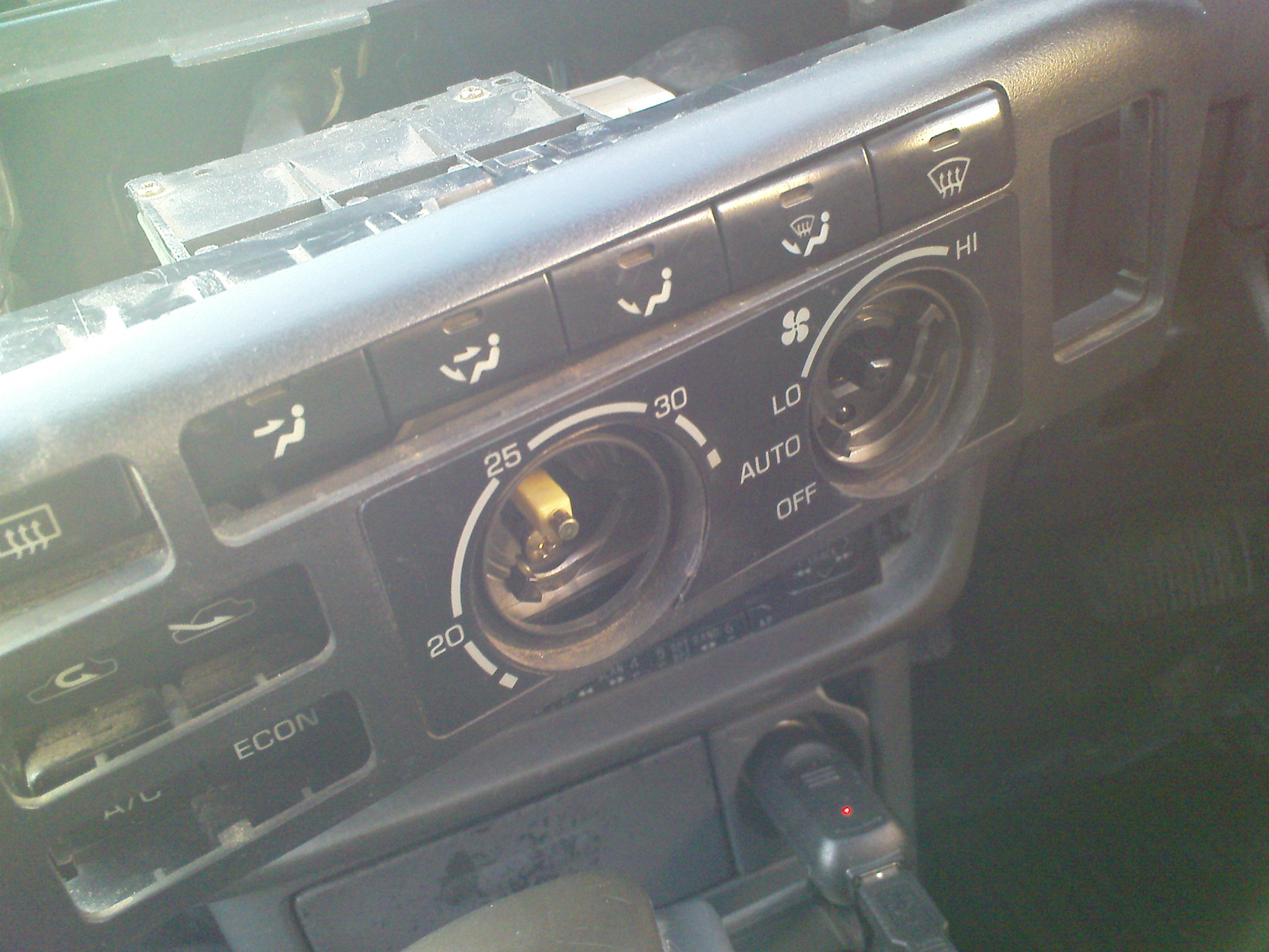

Спокойно сковырнул эту панель, она к блоку климата крепиться двумя шурупами, ну и крутилки надо сдернуть.

Вот так снимается..

А панелька снимается если открутить два шурупа под крутилками ?

снимай магнитолу,потом два шурупа откручуй,правый находится под заглушкой
