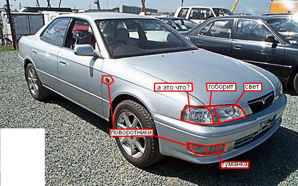

Друг купил висту, Разбираемся, Лампачки там простые, как в поворотниках, не перегоревшие. Пробовали всё - не горят не как, не с чем.
1347.jpg [ 135.19 КБ | Просмотров: 704 ]

Включи зажигание+ближний или дальний свет+поворотник любой, и увидишь результат. Это подсветка поворота в ночное время. Удобная штука.

Блин прикольно!!! Спасибо, а на sv50 чё япы зажидили такой дивайс?? Я тоже хочу так :(

Да легко!
Вставляешь доплампочку в родную туманку и вопрос почти решён...
Видел тут на форуме аватарку с Ардэшкой с туманками от "40й" Висты, спрашиваю у человека, говорит: "так задумано..."
Делаем выводы и все вопросы решаются!
