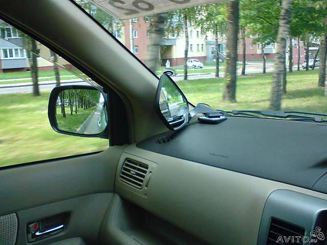

Добрый день!
Хочу поднять тему, которая так или иначе проскакивала наверняка в других темах и ветках, но конкретно по данной теме поиск никаких ответов не выдал, если неугледел - сильно не ругайте.
Итак, использование видеокамер или "обгонных" зеркал для совершения манёвра обгона\объезда.
Более того, тема сейчас стала актуальной, т.к. и потеплело в природе, и дороги вроде "поровнее" чтоли :roll: стали, да и погонять хочется сейчас не только нам, но и нашим застоявшимся за зиму и холодную весну ПТИЧКАМ.
Надеюсь форумчане тему поддержат, мнения все принимаются и обсуждаются, тем более что у самого уже стояли зеркала :good: , теперь вот хочу попробывать видеокамеру, но....

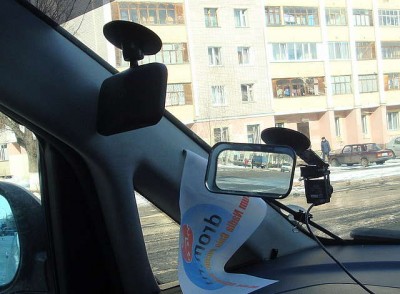

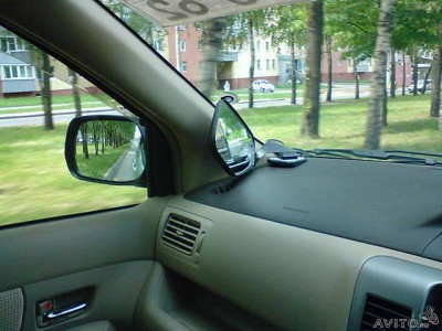

По зеркалам встречались несколько вариантов, больше всех понравились вот такие как на прилагаемых фото, коробки из металла или чёрного пластика с маленькими подслеповато-запылёнными стекляшками (ф...г подлезть чтобы продуть\прочистить...), уродливо мозолящие глаза - не в счёт!
По видеокамерам - давайте маленько попозже.
:smile: )))

Из этих 3-х вариантов "Совиный Глаз", лично для меня, конечно, самый лучший.

Вот третье фотка как то не по мне смотрится =)

первое устройство мне кажется слишком громоздким, третье вроде ничего. В любом случае зеркала искажают картинку, можно посмотреть есть ли вообще машина на встречной полосе.

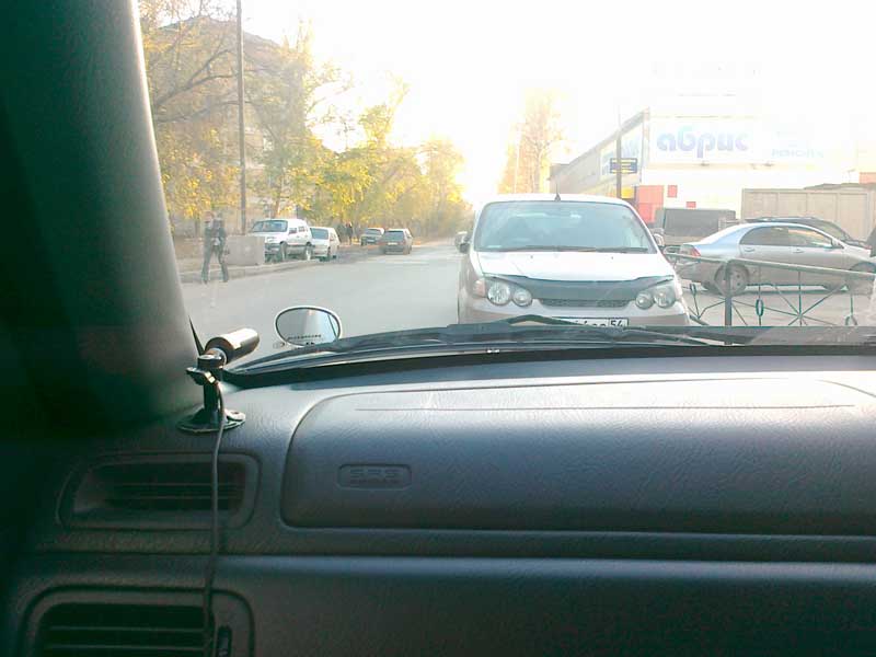

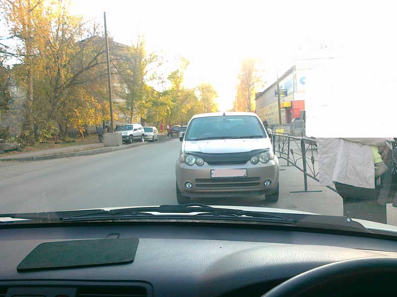

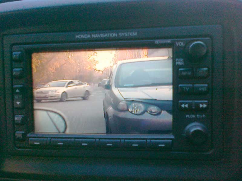

Друг ставил себе на хонду обгонную камеру.
Если ставить камеру, то ей нужно делать стабилизатор напряжения. Камера с фокусным 12мм.
С его слов, на трассе очень удобно, он доволен.
Вот, что у него получилось:
Комментарий к файлу: Вид со стороны пассажира

Комментарий к файлу: Картинка на дисплее

Я думаю если без переделок, то третий вариант самое то.

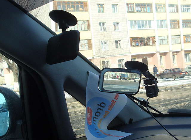

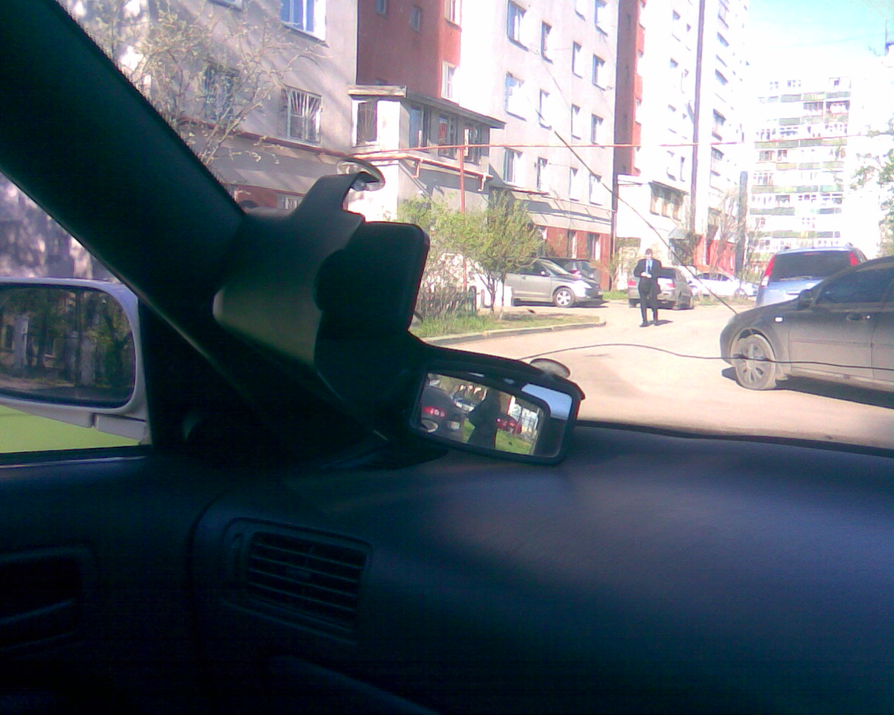

Стоит такая штуковина в уголку никому не мешает. А по трассе однозначно помогает, тем более, после того как всегда стало нужно с вкл. фарами ездить. (есть только некоторые :threat: не вкл). Камеру ставить дороговасто выйдет, т.к. магнитола штатная. Так что я за зеркала - только привыкнуть надо немного.

А если посмотреть на фото №1 в начале темы, то там вообще стоят у человека зеркала + камера, значит есть и такие, кому либо то, либо это просто мало! :roll:
У меня лично стояло зеркало типа "совинного глаза", но маленько изогнутое (больше получался объём изображения).
Что было положительного:
1.Зеркало УЖЕ установлено в привычном месте для водителя и привыкать к нему дополнительно НЕ надо, не надо привыкать и к изображению в нём т.к. оно по размерности и освещённости такое же как в данный момент и за лобовым стеклом, а потому времени на его использование при езде (а особо на большой скорости) надо минимум- взглянул и отвёл глаза опять на дорогу, что ОЧЕНЬ важно для безопасности и управления машиной.
2.Мало места в салоне занимает - это удобно.
3.Дёшево (200р. отдал как сейчас помню...).
4.Не требует привлечение спецов и доп.прибамбасов для установки в машину и для работы\использования - поставил, зафиксировал и поехал.
Что было отрицательного:
1.Ночью при обгоне\объезде на неосвещённой дороге\улице ничего в него НЕ видно, а фары встречек сразу бьют по глазам, если в зеркало посмотреть, т.е. получаешь доп.ослепление.
2.Ночью если даже в него не смотреть, встречные машинки фарами бьют через него прямо в тебя и это раздражает (как дальний свет в салонное зеркало от идущих сзади машин...), приходится его накрывать салфеткой или отворачивать в сторону, а утром опять регулировать и фиксировать.
Вот маленькие выводы из личного опыта.
Ничего подобного с моей установкой неть :wink: . Часто езжу ночью и ничего через зеркало не слепит.

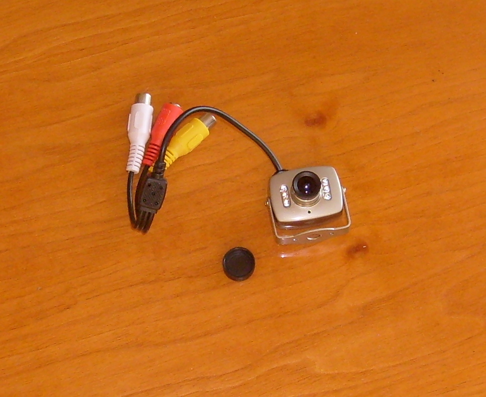

Ладно!
Чтоб тема НЕпротухла, надо переходить на "вторую серию"...

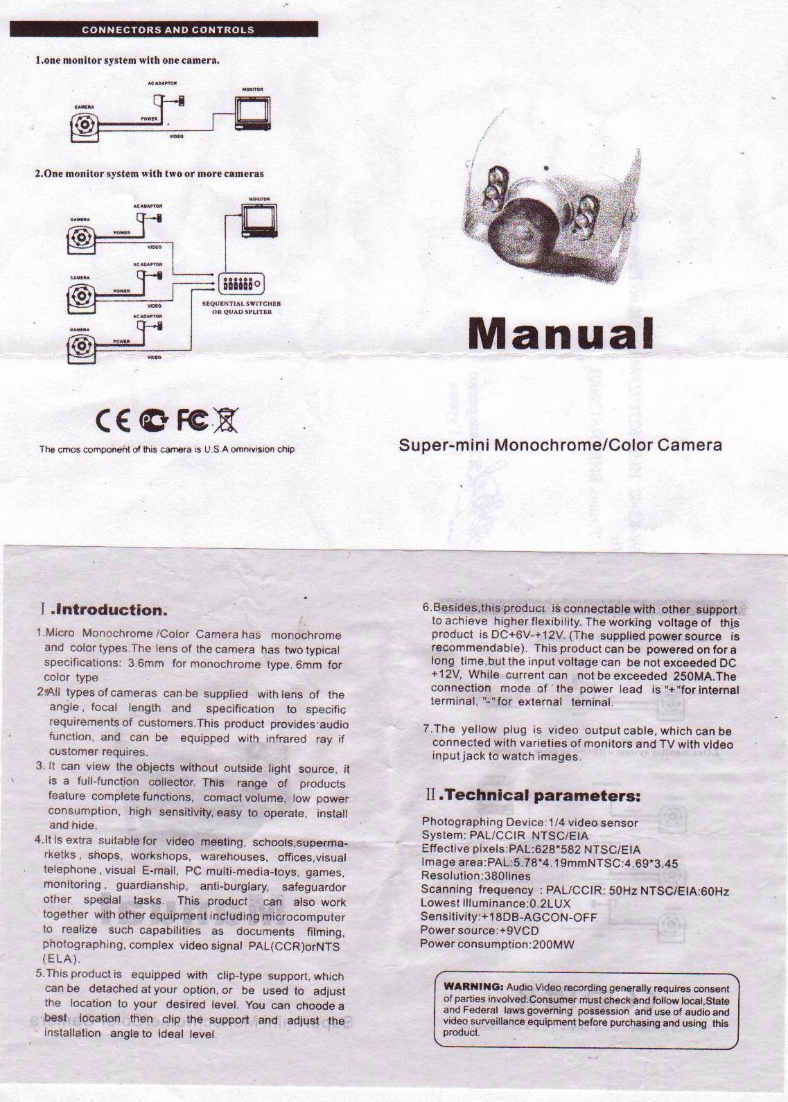

ИТАК - ВидеоКамеры и прочие ВидеоПрибамбасы типа мониторы и экранчики отдельные и встроенные.
Фоток пока нету, но видел разные варианты: выход с камеры на 2DIN-мафон, на экран навигатора, на встроенный в зеркало салонное. Видеокамеры тоже разные видел, от WEB-камер приспособленных до миниатюрок от регистраторов.
Себе купил недавно вот такую, меньше почти в 2раза :roll: спичечного коробка, еще не подключал, т.к. некуда пока - просто не решил что лучше: экран в зеркале салона или в мафоне на штатном месте.
Экрана GPS-навигатора у меня нет, т.к. пользуюсь ноутбуком со спецпрогой и модульной антеной.
Кто что думает по камерам и экранам??? Кому что нравится и НЕнравится в них???
