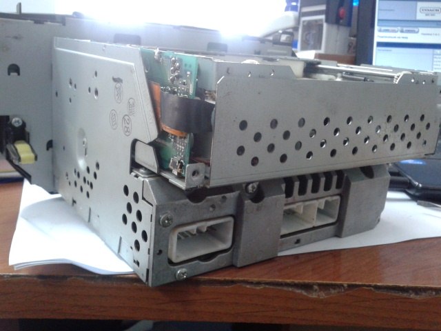

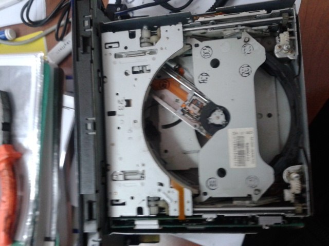

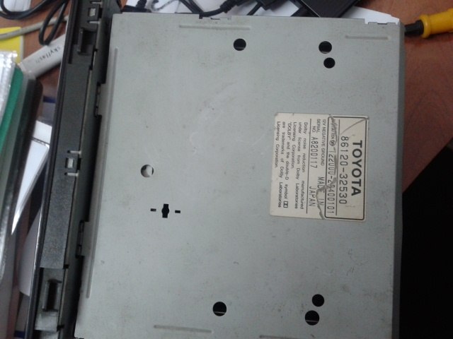

ну там были две детальки отдельно валялись. они в приемке стоят. лапка сверху и снизу планка. вот я их на место поставил. вроде больше ничего нет свободного
Добавлено спустя 5 минут 50 секунд:
вот есть фото этой приблуды
qszCbL3W6PE.jpg [ 53.21 КБ | Просмотров: 1538 ]
zIKa4n8-JXU.jpg [ 44.09 КБ | Просмотров: 1538 ]
NhHbcG5JzZo.jpg [ 56.77 КБ | Просмотров: 1538 ]
TY Master Ace SURF 4WD
TY HI Ace 4WD
TY Corolla 100 2WD
TY Corona Premio 210 2WD
TY Caldina 211 2WD
 Заголовок сообщения: Re: Застрял диск в сд-чейнджере
СообщениеДобавлено: 28 дек 2013, 16:56
Плохо видно на фотке последней, но как будто пластина средняя не поднялась до конца. Попробуйте вручную шестеренками ее взвести в верхнее положение.
СообщениеДобавлено: 29 дек 2013, 11:27
Сообщения: 153
Откуда: Курган
пластина я так понимаю которая с глазом. так вот она и не поднимаеться. вручную ее поднимаю но все равно не играет(((
