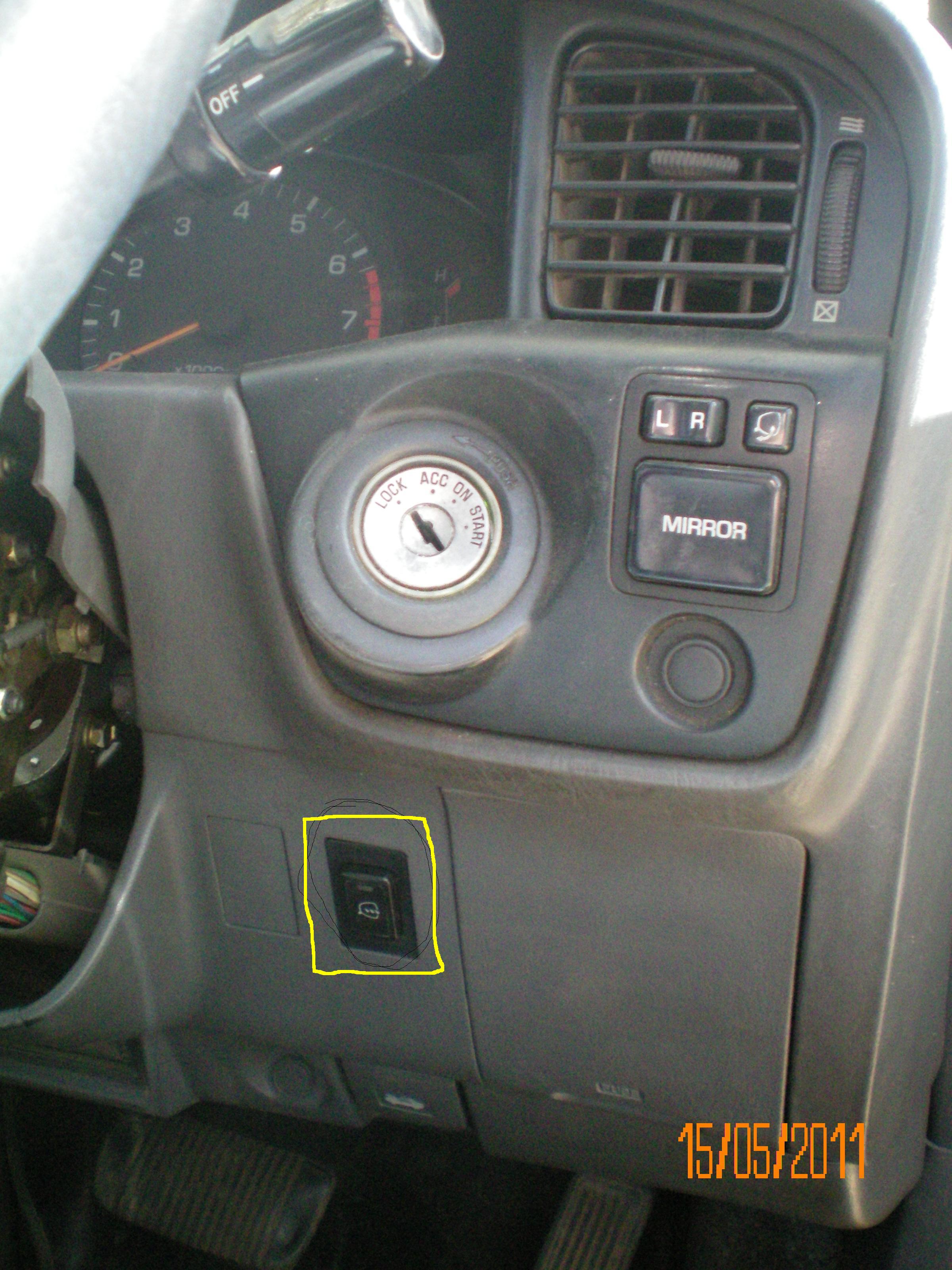

Всем суток доброго,купил аппарат под иминем виста в 33 кузове,меня очень заинтересовала назначение вот это кнопки,при её нажатии в зеркалах обоих что то скрежечет(это точно не складывания тк оно находтся там где и положенно)
ps может у кого валятся нижняя пластмаска под рулевую колонку на фото видно что там где кишки торчат :smile:
Комментарий к файлу: ниже замка зажигания

Попробуй складывать зеркало потом нажми кнопку, может кнопка для раскладывания =)

дык это по моему обогрев зеркал, и зимой им надо пользоваться

У меня нету кнопочки и обогрева тоже, но вроде она для обогрева.

Это ультразвуковая чистка зеркал, хорошая штука в дождь, у самого такая-же

а скрежет противный быть и должен??

Вообще-то данная кнопка - чистый самопал, на 30х кузовах просто технологические заглушки стоят, у меня например на этом месте находиться светодиод сигналки.

Никакой это не самопал, в 33 кузовах ставили такую приблуду, да пищать так и должна

так это вибрация зеркал получается? чтоб капли стряхнуть? прикольно

седня проверил работает!))всем спасибо за помощь и внимание!!

Блин, классная штуковина. У меня просто подогрев, капли не испаряются :)

они не то что испаряются они хмм примерно как увлажинтель воздуха работает это боль когда зеркала обледенили полезно использовать

А вот про технологические заглушки,это все можно задействовать если собрать с разных машин эти опции(будет 2 клавиши)1 подогрев 2очистка вибрацией.(если конечно зеркала такие есть с 2 в 1)
Так же и на подлокотнике там 3 позиции(1 под ионизатор)2 есть регулируется жесткость подвески(3 никогда не видел)Даже фишки в моторном отсеке есть которые просто заглушены резиновыми колпачками(на другой комплектации там может что то и подключено)Так что все заглушки что есть в машине гни под задействование определенной опции которой у нас может и не быть.

Да, всё верно, на 33-м кузове это обогрев боковых зеркал. Нужно больше зимой и довольно редко. Залитое дождём зеркало так осушить можно, но сушит очень долго. Во время движения капли не остаются по понятным причинам. А после стоянки в дождь куда быстрее опустить стекло и смахнуть капли тряпкой.
