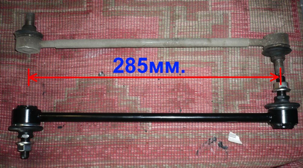

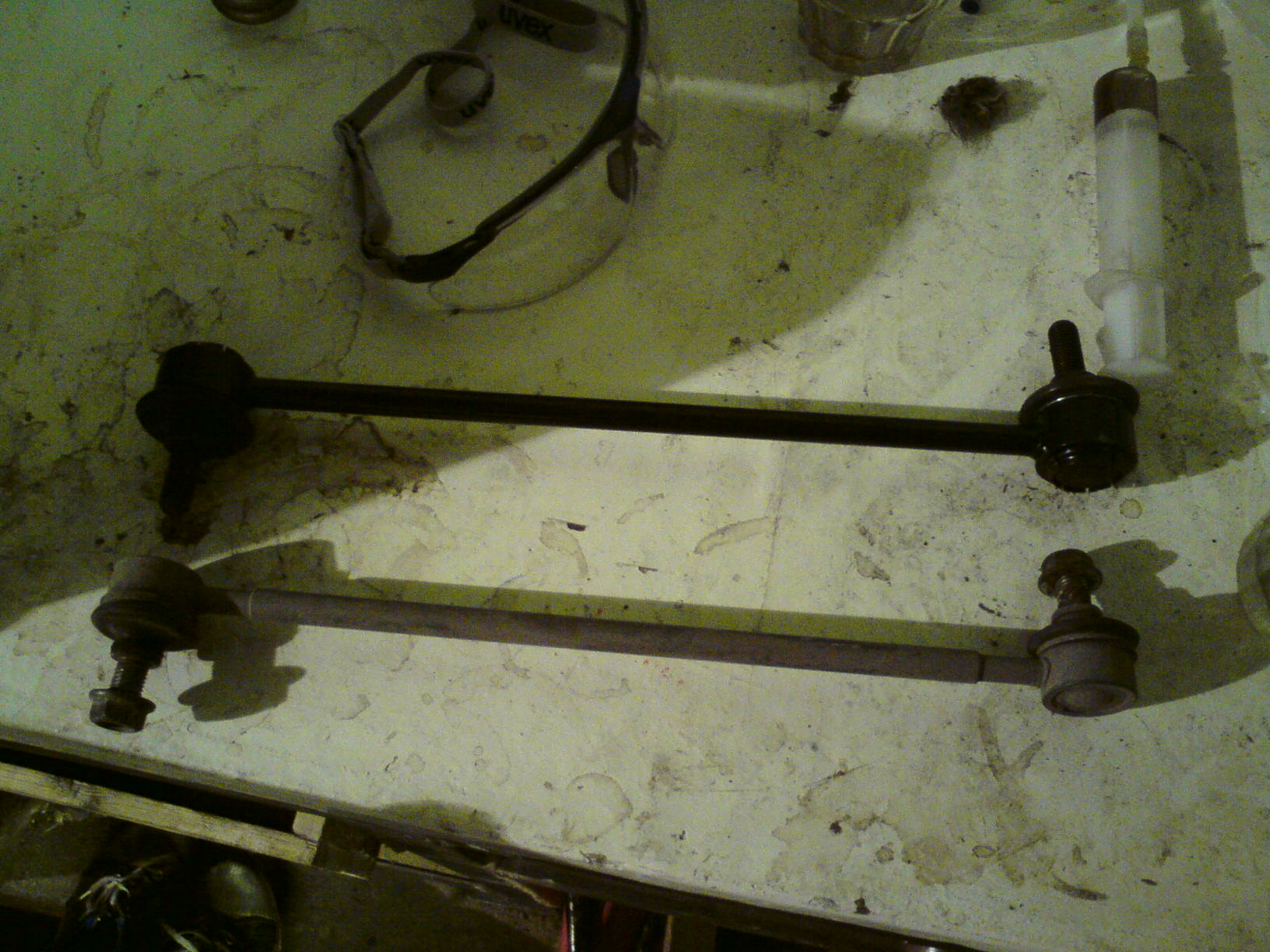

Я пришел в магаз, дали их, сказали подходят норм. В инете на clt-50 попадается что идут на ардео
начал ставить подошли норм :)
Добавлено спустя 4 минуты 11 секунд:
вот так примерно выглядит, у ctr размер шарниров чуть больше, несколько дней уже поездил нормуль :good:
Добавлено спустя 1 минуту 8 секунд:
ну и упаковочка от него
Комментарий к файлу: родной и CTR clt-50
DSC00328.JPG [ 287.95 КБ | Просмотров: 5048 ]
DSC00327.JPG [ 256.56 КБ | Просмотров: 5048 ]

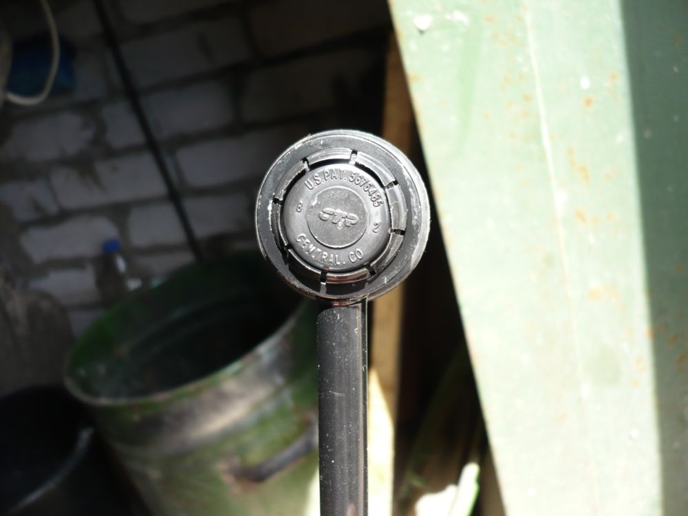

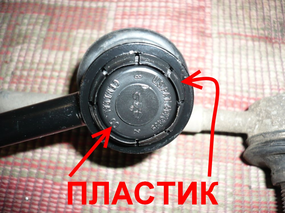

Давай фото, а там на концах пластмассовые заглушки?

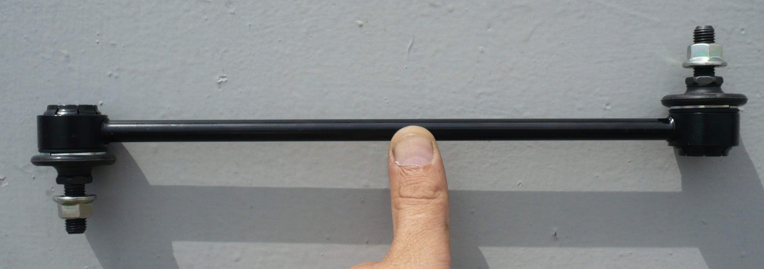

Получил сегодня CTR CLT-50 по 348руб., и вот что хочу сказать, все размеры один в один с нашей родной, но на концах они пластмассовые, как-то не надежно, хотя на RAV-4 они идут по каталогу.
Добавлено спустя 11 минут 7 секунд:
P1000063.JPG [ 139.41 КБ | Просмотров: 4986 ]
P1000071.JPG [ 143.19 КБ | Просмотров: 4986 ]
P1000064.JPG [ 363.33 КБ | Просмотров: 4986 ]
P1000066.JPG [ 66.77 КБ | Просмотров: 4986 ]
P1000070.JPG [ 49.66 КБ | Просмотров: 4986 ]
P1000069.JPG [ 46.57 КБ | Просмотров: 4986 ]

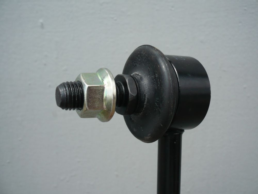

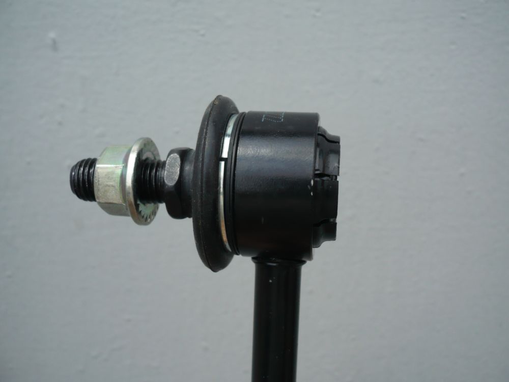

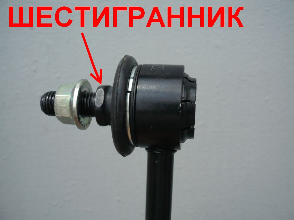

 Заголовок сообщения: Re: Стойки переднего стабилизатора CTR.
СообщениеДобавлено: 09 июн 2011, 17:01
А по форме "под гайку" чёрное, это реально фальш-гайка или прямо так цельно выточено?
:smile: :?:
Практически при снятии это просто реально-золотое решение :roll: , ключиком рожковым зафиксировал и спокойно можно срывать\отворачивать гайку крепления.
Вечно с этим шестигранником проблемы, или глаза сломаешь пока вставишь, или в руках не удержишь, если резьбу под гайкой ржой прихватило.
:good: ...
Последний раз редактировалось fei5656 09 июн 2011, 17:19, всего редактировалось 1 раз.
СообщениеДобавлено: 09 июн 2011, 17:05
Сообщения: 757
Тем: 77
Откуда: РОССИЯ, Воронеж.
О машине: ZZV-50, 1ZZ, 1999г.
Репутация: 467
:smile: :?:
Практически при снятии это просто реально-золотое решение :roll: , ключиком рожковым зафиксировал и спокойно можно отворачивать гайку крепления.
:good: ...
Там все литое под шестигранник, да снимать будет удобней.
P1000069.JPG [ 175.31 КБ | Просмотров: 4982 ]
СообщениеДобавлено: 09 июн 2011, 17:19
а на родных помоему шестигранник с торца?
