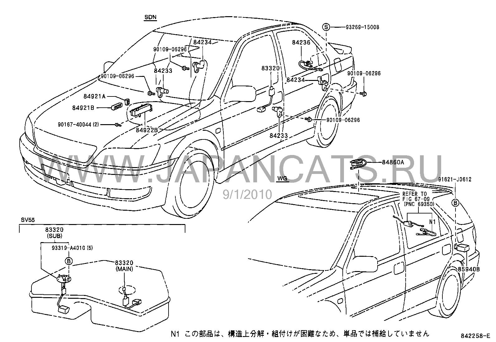

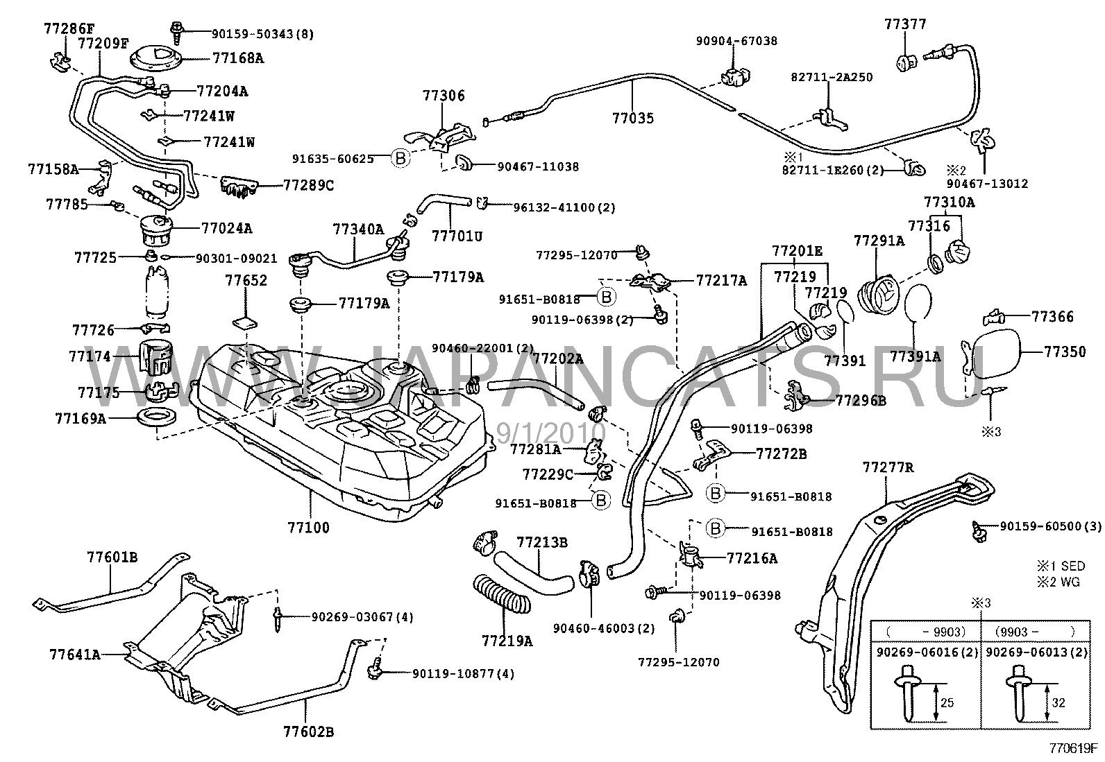

Я все купил уже, не могу найти сам датчик, мож есть у каво оригинальный номер????? Или покажите на картинке где он???

Походу не на той картинке ищешь.
Тут не оно?
Номер 83320. Только на схеме бак какой то странный нарисован...
Parts_ashx.jpeg [ 257.62 КБ | Просмотров: 3074 ]
СообщениеДобавлено: 01 сен 2010, 10:12
Let's Go 4WD
Сообщения: 1845
Тем: 54
Репутация: 215
Ну вроде похож канешна.....надо найти по номеру, щас гляну!!!!
