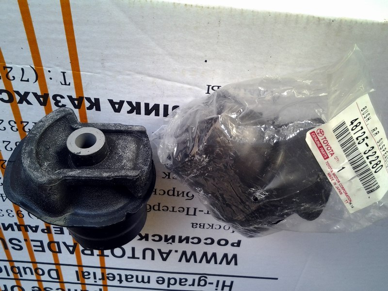

Cегодня заменил салены задней балки на своей послерейсталинговой Висте:

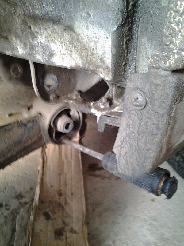

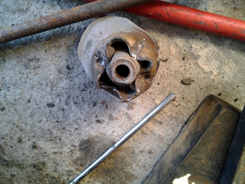

В принципе не чего сложного - загибаеш керном наружную обойму в четырех местах и сален сам вываливается:

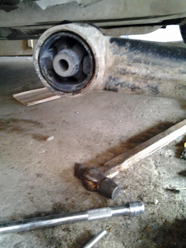

Новый смазываешь солидолом и окуратненько, через оправку, молотком засаживаешь его на место:
20121110_134012.jpg [ 133.04 КБ | Просмотров: 11185 ]
20121110_135914.jpg [ 145.61 КБ | Просмотров: 11185 ]
Вся процедура заняла два часа. Балку не снимал, только [u]пришлось откручивать крепления датчика абс, иначе оторвется.[/u балку откручиваеш одну сторону выбиваеш забиваеш прикручиваеш. ВНИМАНИЕ НЕ ЗЯТЯГИВАТЬ НЕ САЛЕН БАЛКИ НЕ СТОЙКУ СРАЗУ! ЗАТЯГИВАТЬ ТОЛЬКО НА НАГРУЖЕННОЙ ХОДОВКЕ
