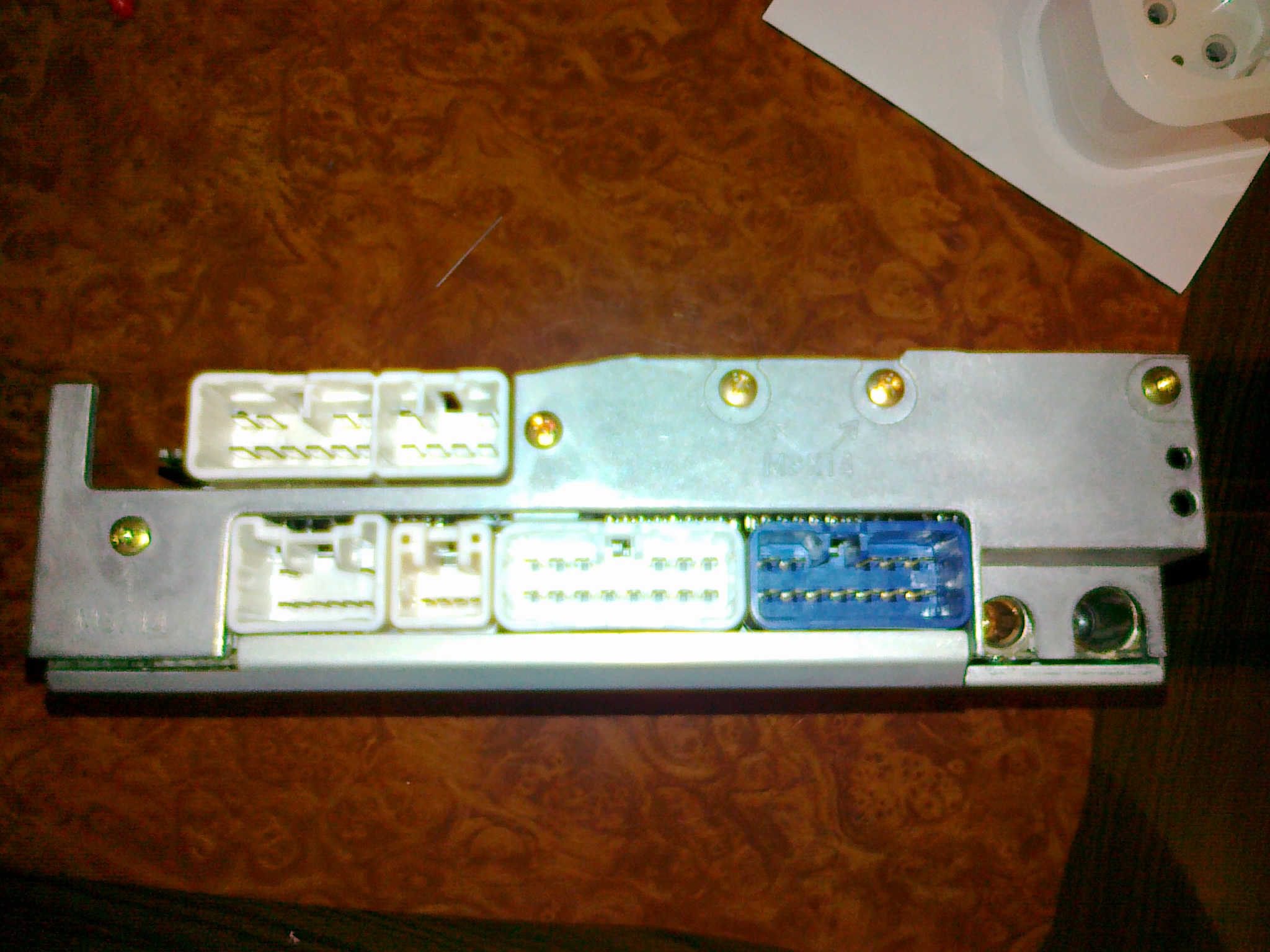

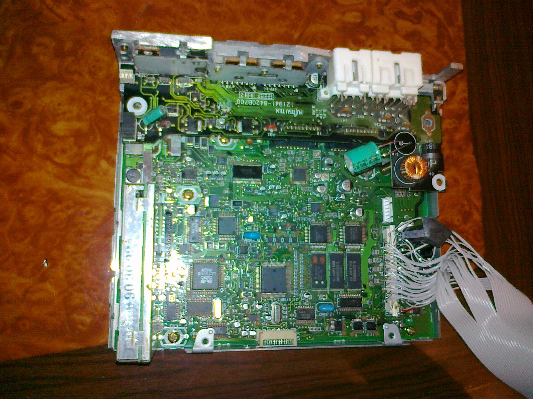

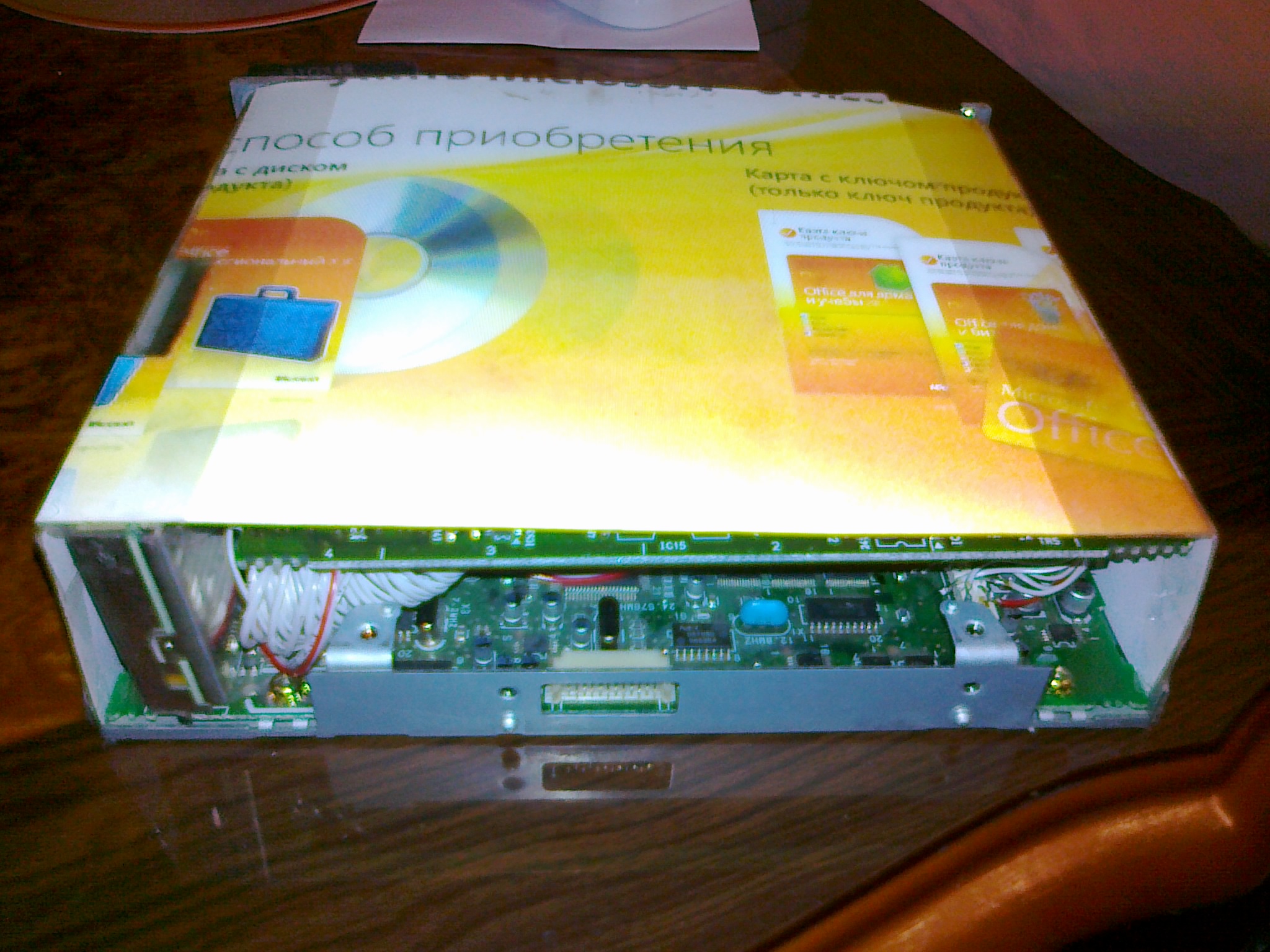

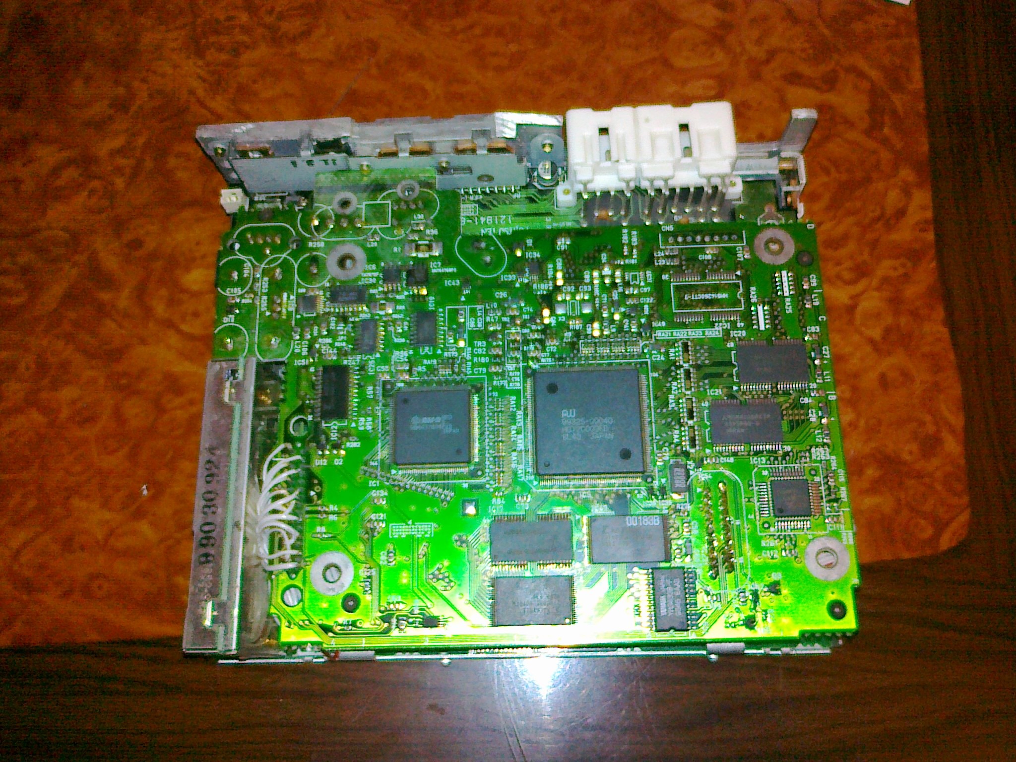

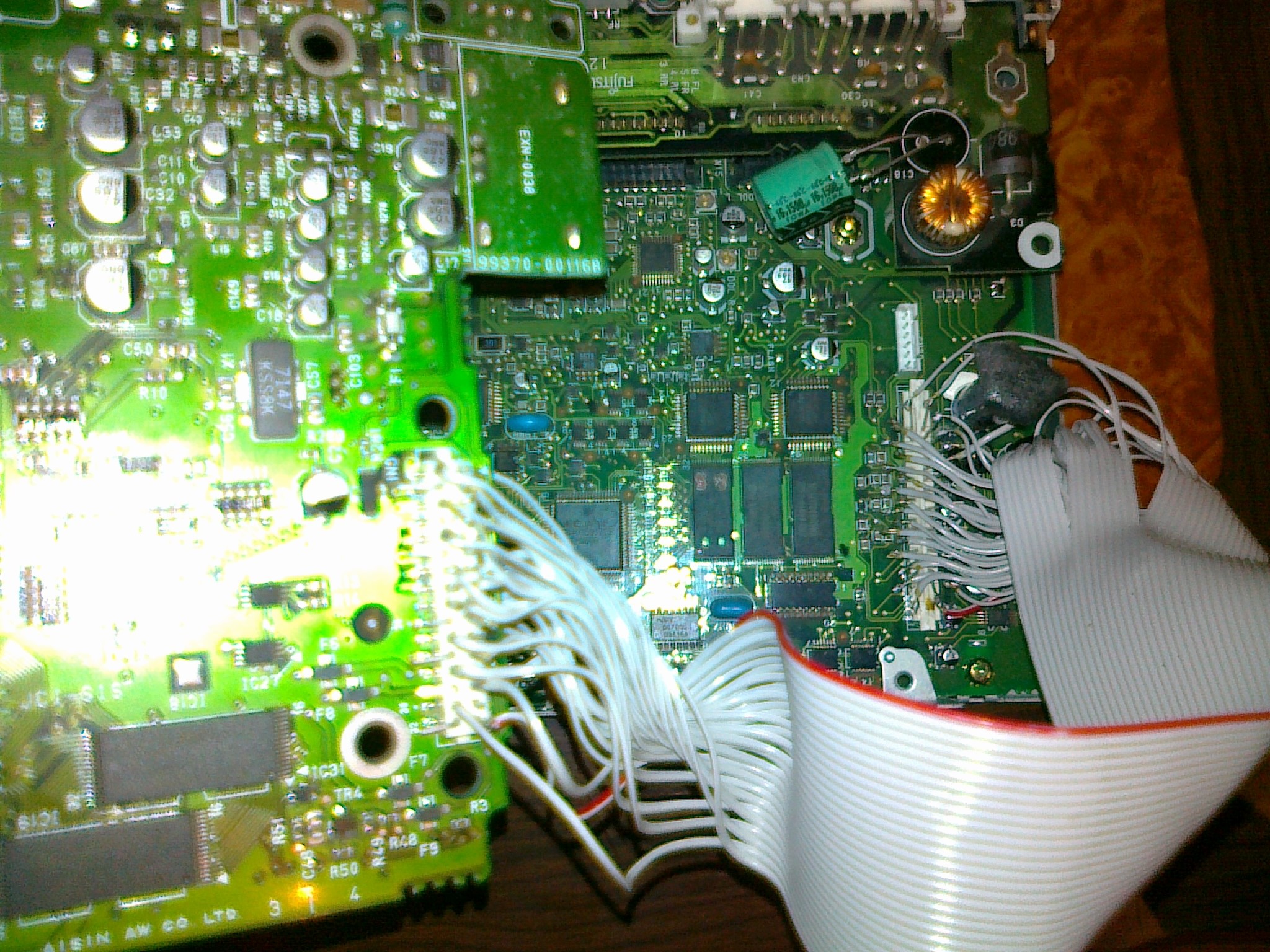

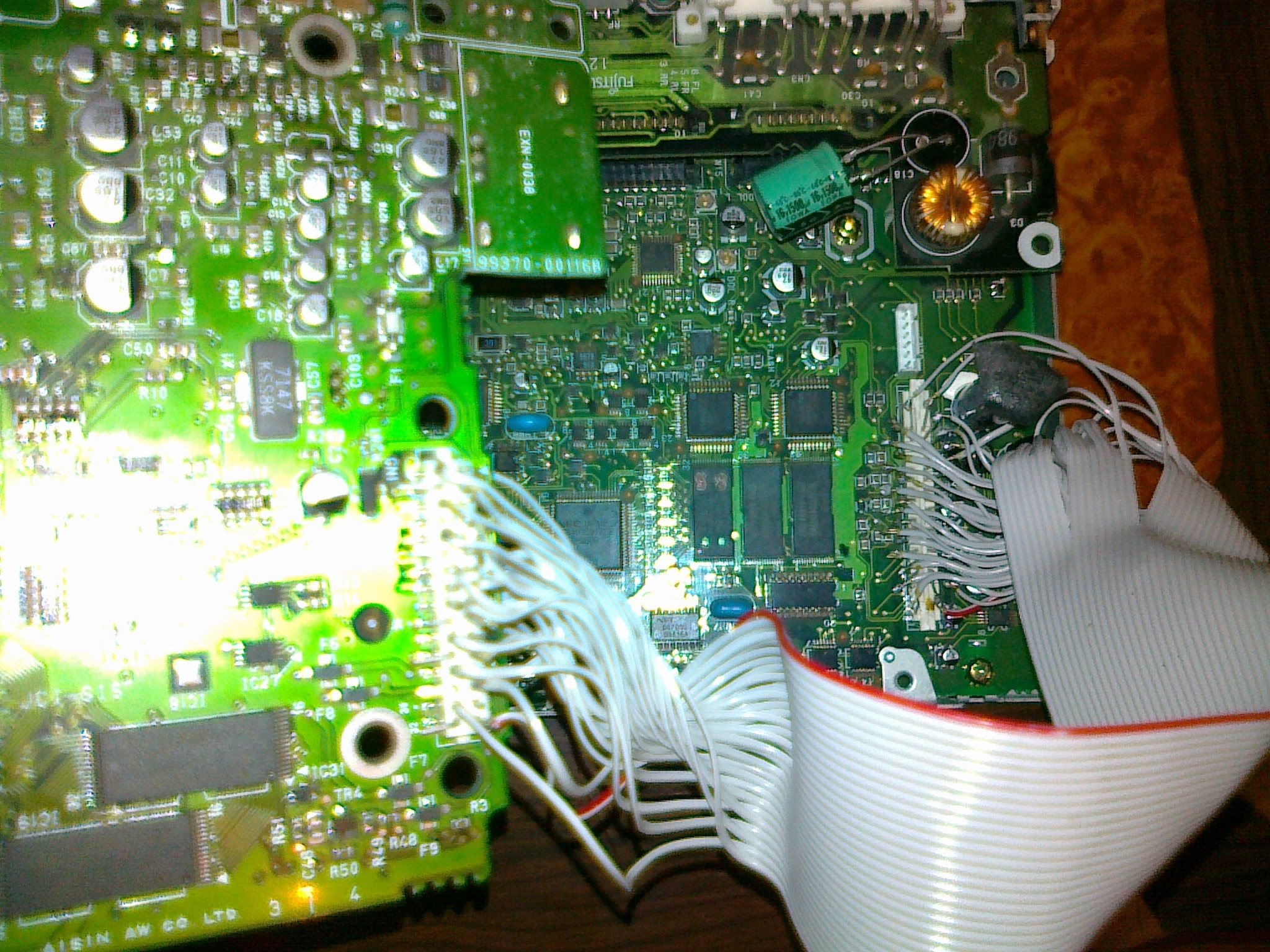

Как я курочил мультик, продолжение - часть обещанного фотоотчета:
24062011060.jpg [ 793.22 КБ | Просмотров: 6706 ]
24062011061.jpg [ 827.96 КБ | Просмотров: 6706 ]
24062011062.jpg [ 826.41 КБ | Просмотров: 6705 ]

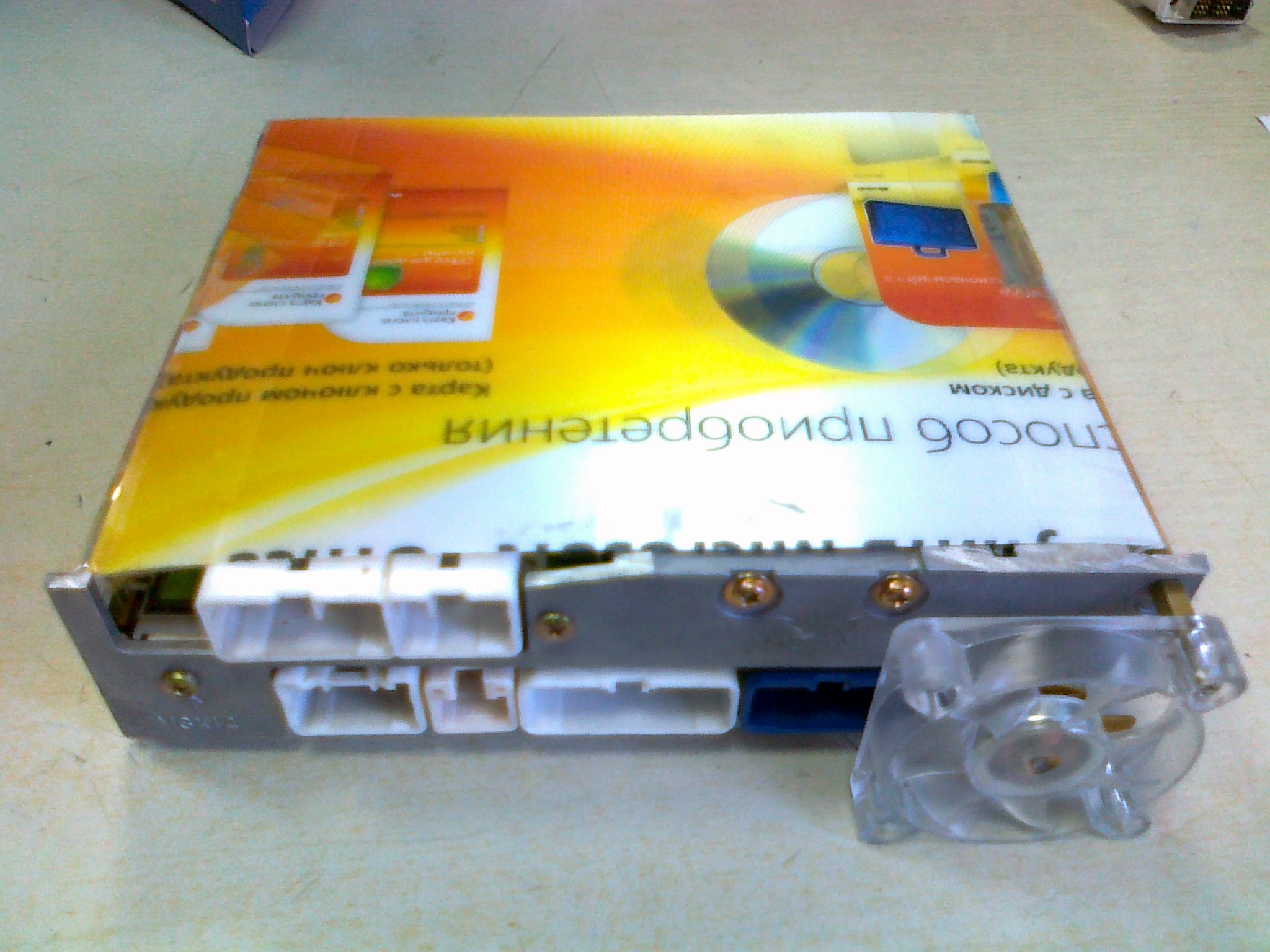

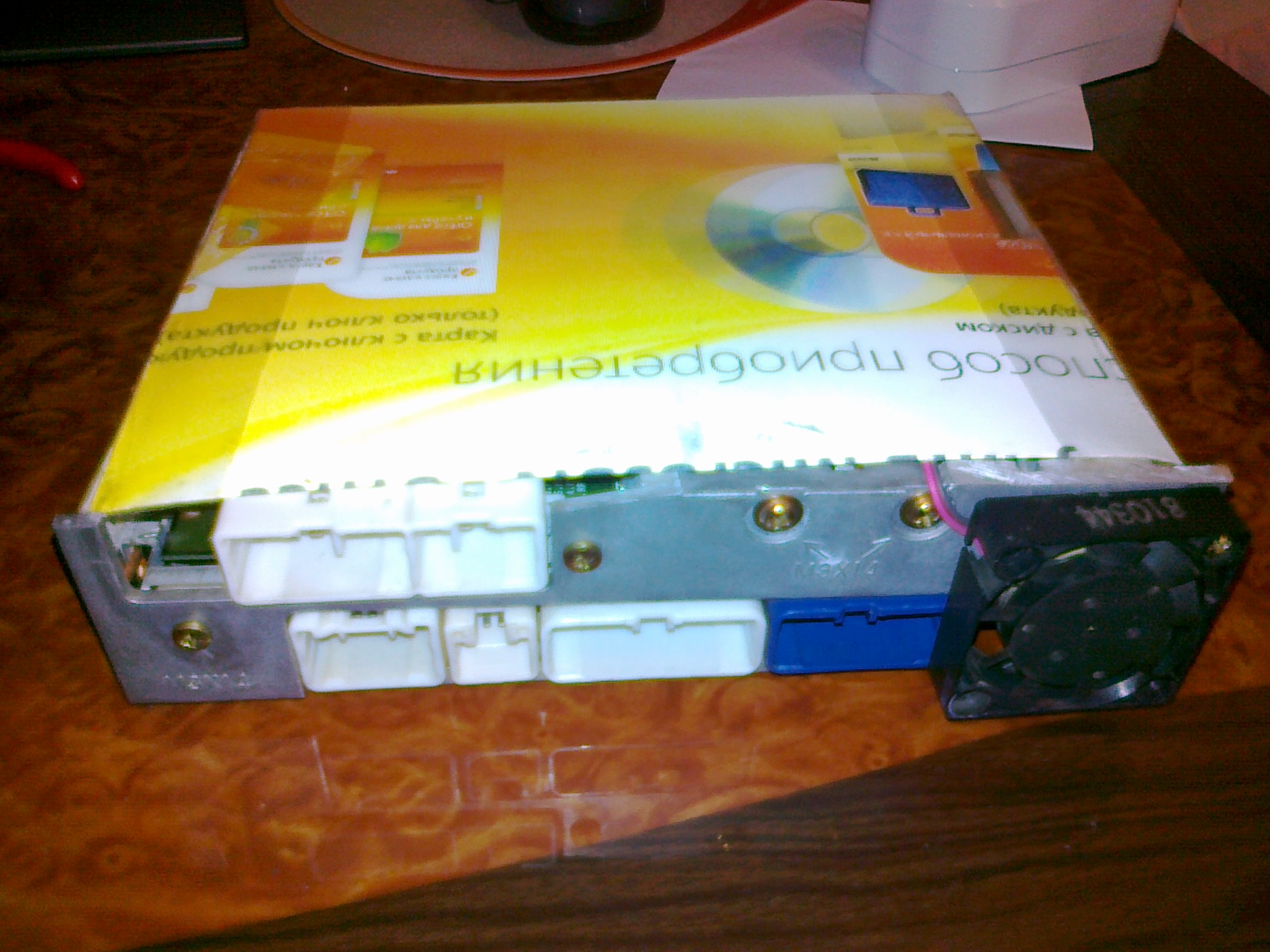

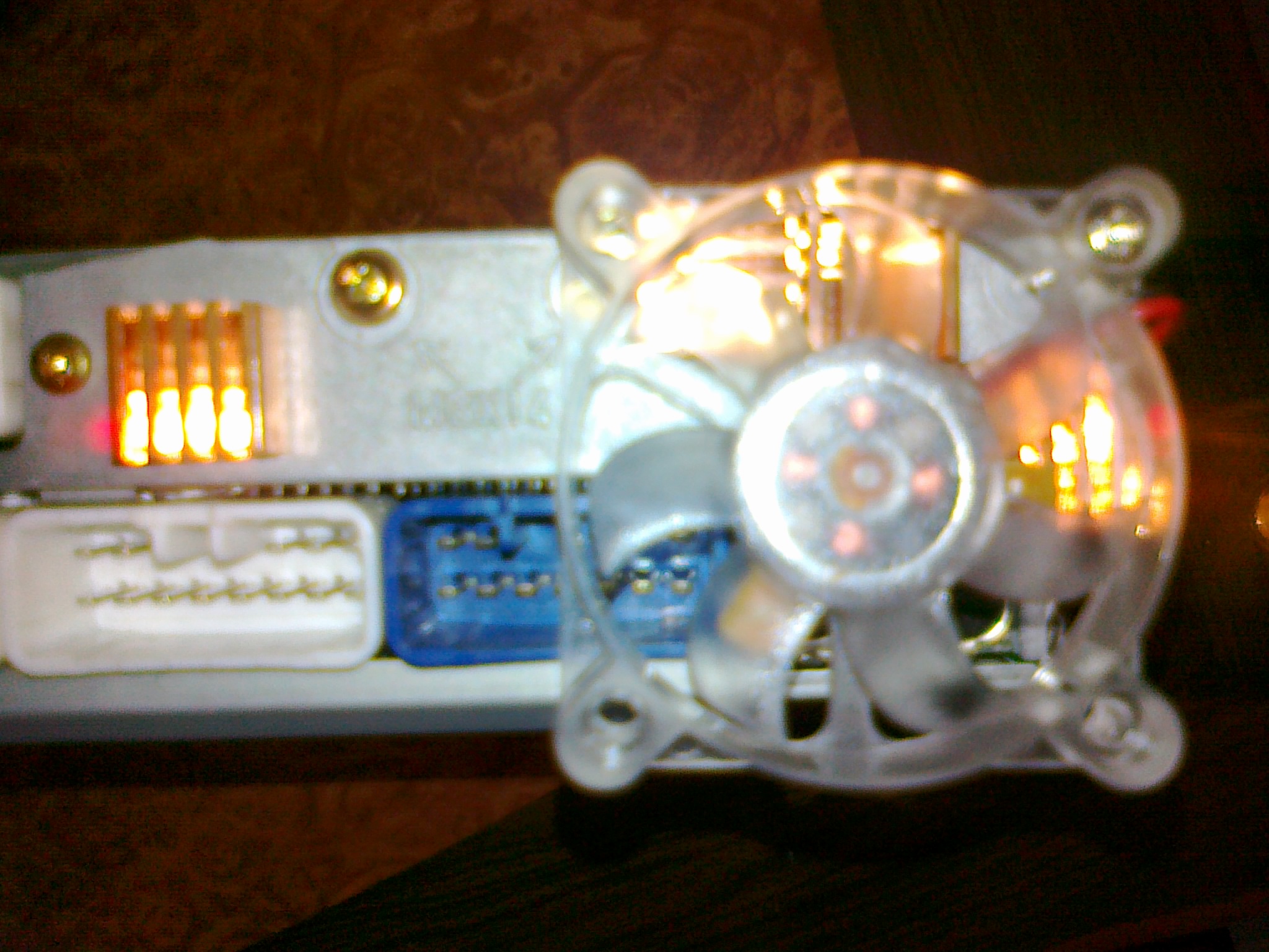

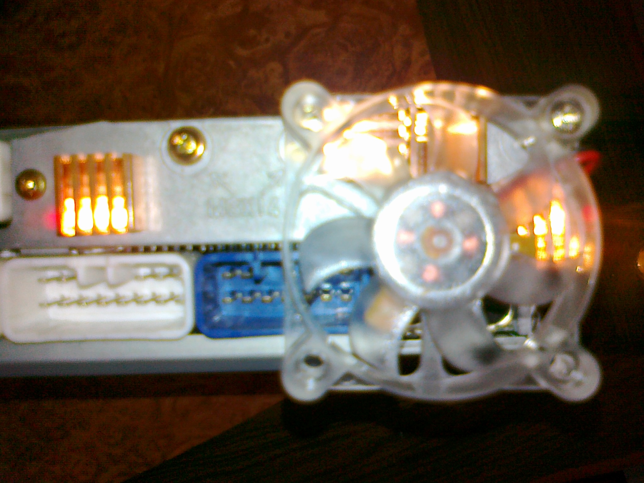

Еще в сборе: 1. Задняя панель с отпиленным радиатором, 2. Вид спереди, 3. С родным вентилятором (нифига не охлаждает), 4. С вентилятором 50мм (компьютерный), 5. С радиаторами BGA (в принципе не нужны - перестраховка). Внимание: очень греется одна деталюшка - преобразователь (или стабилизатор) напряжения 12V->5V, поэтому нужен вентилятор (причем лучше штатного так как части радиатора, причем значительной, уже нет), либо достаточно массивный радиатор, но тогда не получится никакой компактности...
На днях постараюсь сфотать, как это все выглядит будучи инсталенным в машине, кстати на том же месте, что и на послерестайле...
Комментарий к файлу: Задняя панель с отпиленным радиатором

Комментарий к файлу: Вид спереди
25062011064.jpg [ 720.52 КБ | Просмотров: 6693 ]
Комментарий к файлу: С родным вентилятором (нифига не охлаждает)
25062011065.jpg [ 654.25 КБ | Просмотров: 6693 ]
Комментарий к файлу: С вентилятором 50мм (компьютерный)
25062011067.jpg [ 641.91 КБ | Просмотров: 6693 ]
