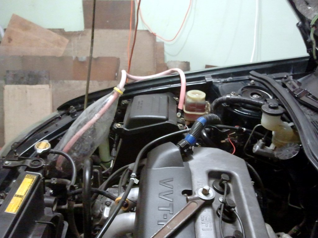

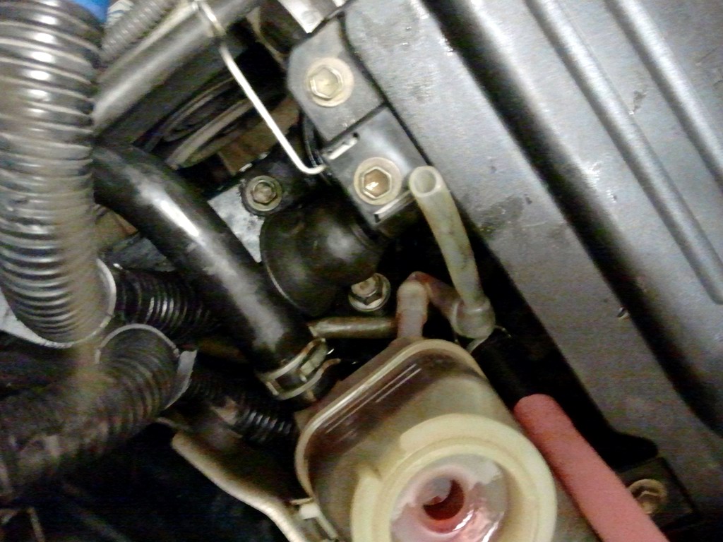

Вчера самостоятельно заменил масло в гидроусилителе руля, как на видео, залил "CASTROL TRANSMAX DEX III MULTIVEHICLE", это масло для АКПП, оно так же может применяться для гидроусилителей некоторых авто, в которые рекомендуют лить GM Dexron 3 или 2, т.е. к Висте для усилителя руля подходит.
2012-10-01 13.54.26.jpg [ 119 КБ | Просмотров: 9232 ]
Больше если честно переживал как что делать, даже думал на СТО за 400 руб. податься, хорошо денег не было.... а на деле все оказалось просто, мое мнение за это не стоит кому то платить, тем более такие деньги. Единственное где я ошибся - не откачал старую жижу из бачка шприцом перед тем как шланги отсоединять, в итоге потом долго оттирал кузов и сам весь перепачкался. Я еще крепления на ящике ЭБУ открутил, что бы к нижнему тонкому шлангу обратки подлезть было легче. В этот шланг я вставил трубку принесенную из дома (12 мм наружний диаметр - зашла туго, можно и меньше диаметр, возможно корпус от какой нибудь ручки подойдет...), зажал её родным зажимом, и на эту трубку одел свой шланг и в бутылку двухлитровую его, в принципе на фото все это видно, а трубку обратки на самом бачке закупорил шлангом завязанным в узел, благо я всегда держу в гараже разные силиконовые и резиновые шланги, они меня не раз уже выручали. Вообщем много написано а на деле все просто делается...
2012-10-01 14.43.55.jpg [ 171.24 КБ | Просмотров: 9232 ]
2012-10-01 14.44.21.jpg [ 188.64 КБ | Просмотров: 9232 ]
Пригодились недавно купленные подставки, ими я вывесил оба передних колеса для легкого вращения:
2012-10-01 13.55.00.jpg [ 106.25 КБ | Просмотров: 9232 ]
Брал масло у дилеров по 275 рублей за 1 литр, в магазине такое стоит от 340 руб, родное Тойотовское Dexron 3 стоит 470 руб.
Всего с выдавливанием старой жижи, ушло полтора литра MULTIVEHICLE + пол литра старого АМХ которое у меня оставалось в канистре с предыдущей замены. Еще пол литра MULTIVEHICLE я оставил на доливку и на случай пролива, вообщем на всякий пожарный, а так можно было все два литра использовать. После замены я доливал немного до уровня.
Как я писал уже, старое масло - CASTROL AMX с предыдущей замены то же оставалась, и в этот раз оно пошло в дело, я им промыл бачок сняв его с машины, после очистки внутренностей очистителем карбюратора и потом им же промывал систему - т.е. залил его в бачок перед заливкой MULTIVEHICLE. Перед заменой жижа была черной, сейчас приятного бордового цвета так же как и тип Т-4.
Когда в 2006 на СТО залил AMX изменений не почувствовал почему то, зато сейчас сразу обратил внимание что руль стал вращаться заметно легче. У дилеров когда покупал масло, спросил как часто надо менять в усилителе масло, один парень сказал что не понимает зачем его вообще менять, типа оно вечно, это же типа не трансмиссия... :smile:
