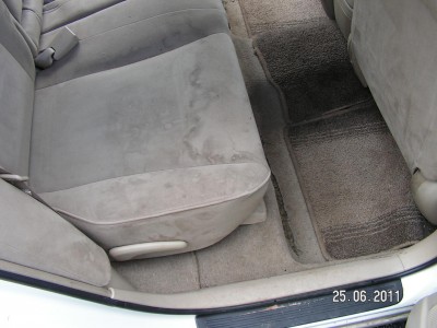

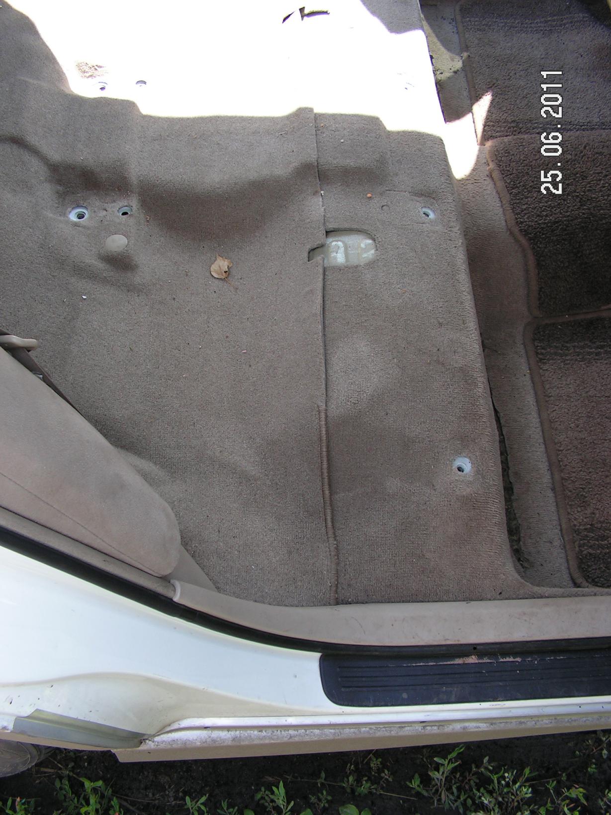

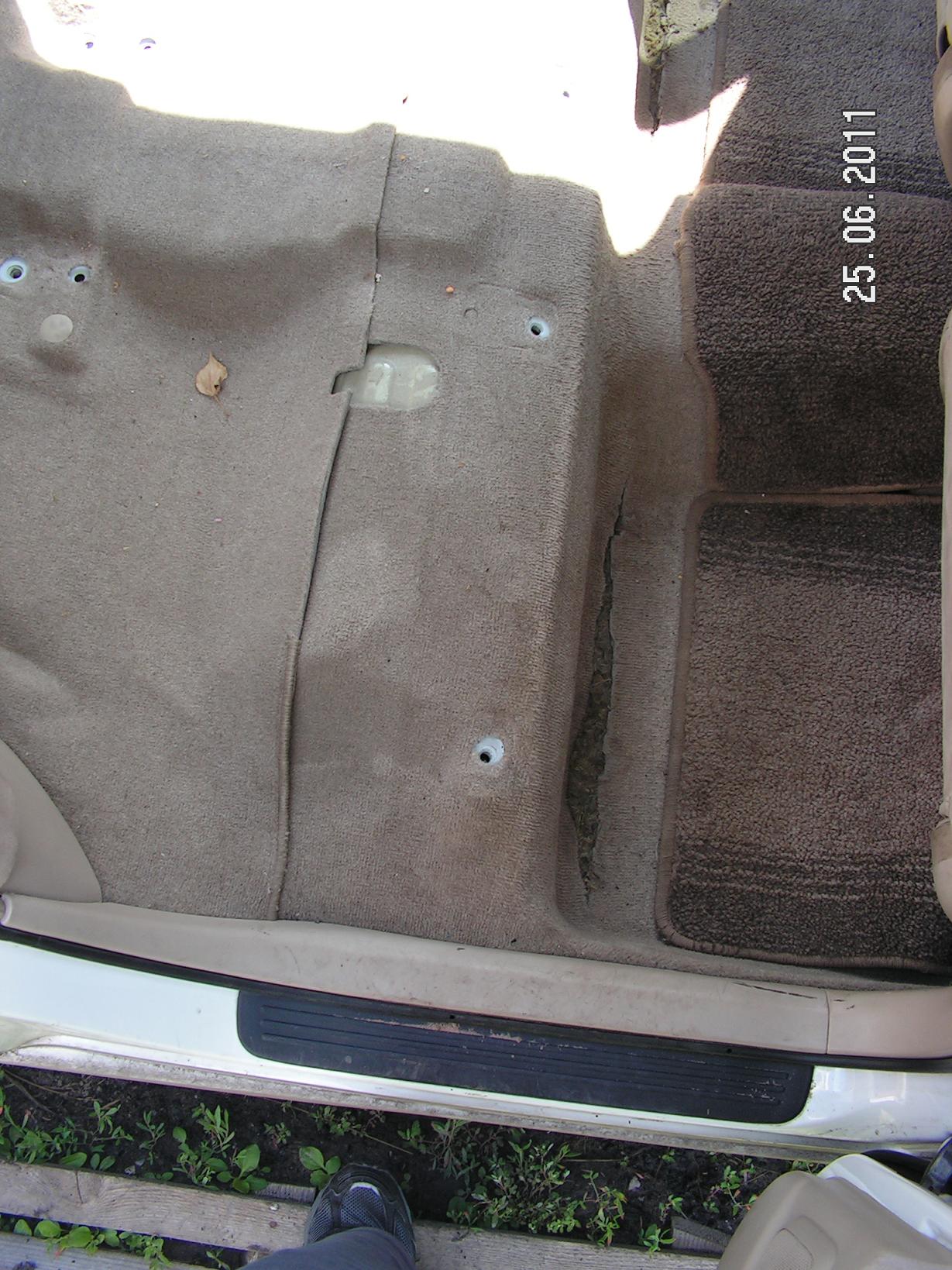

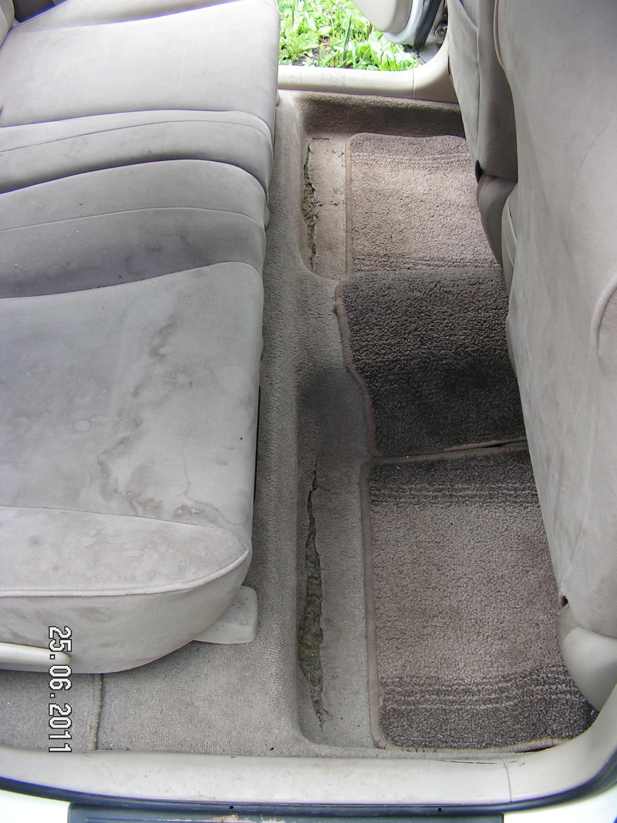

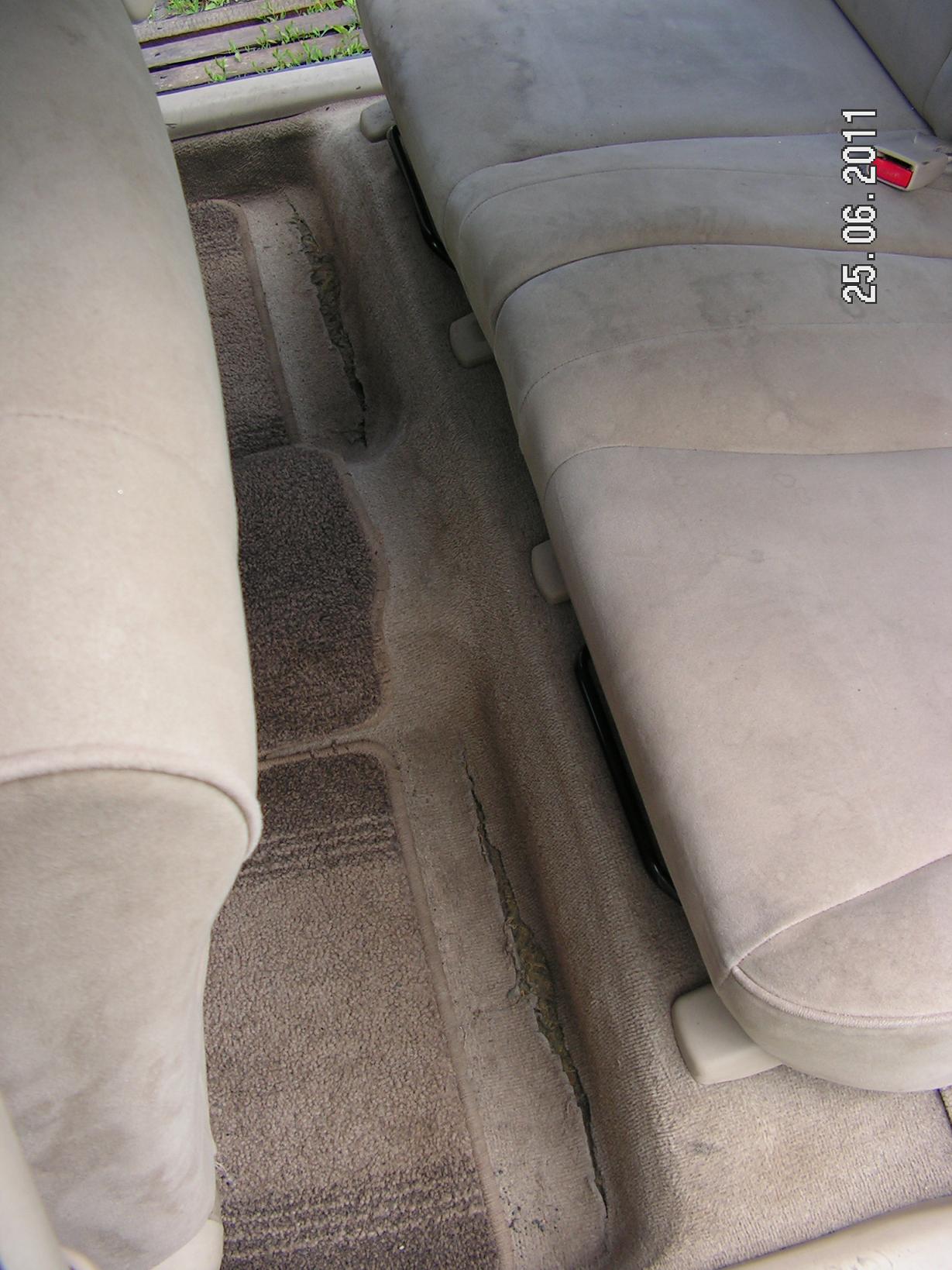

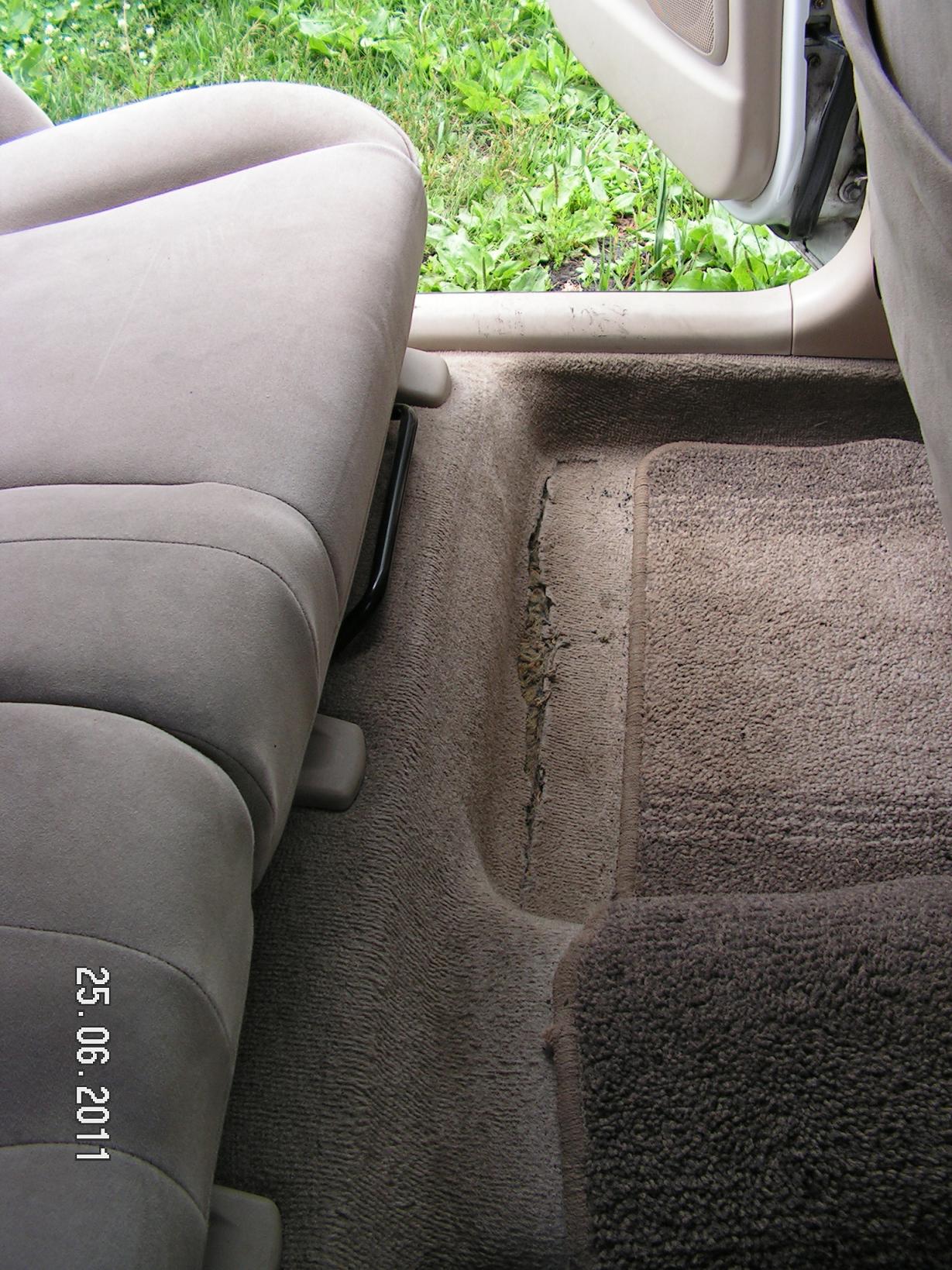

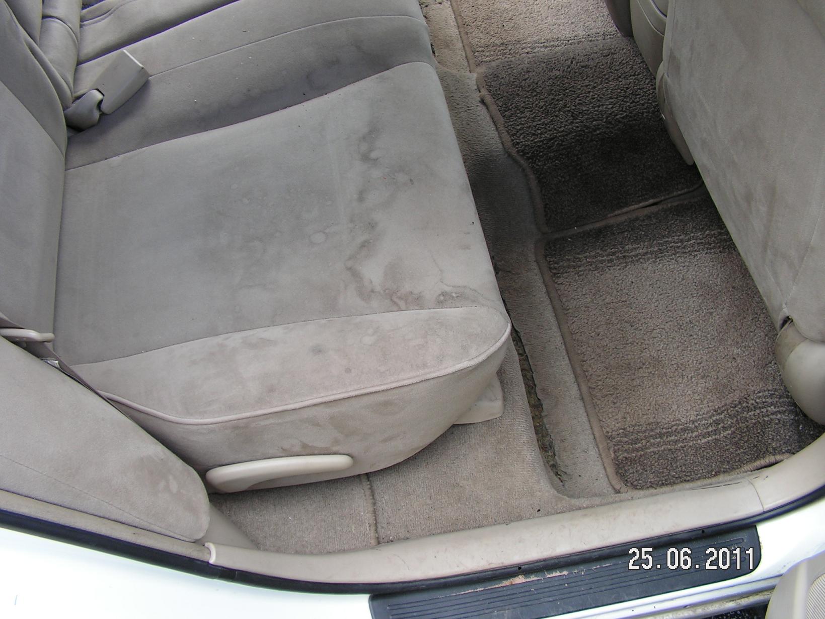

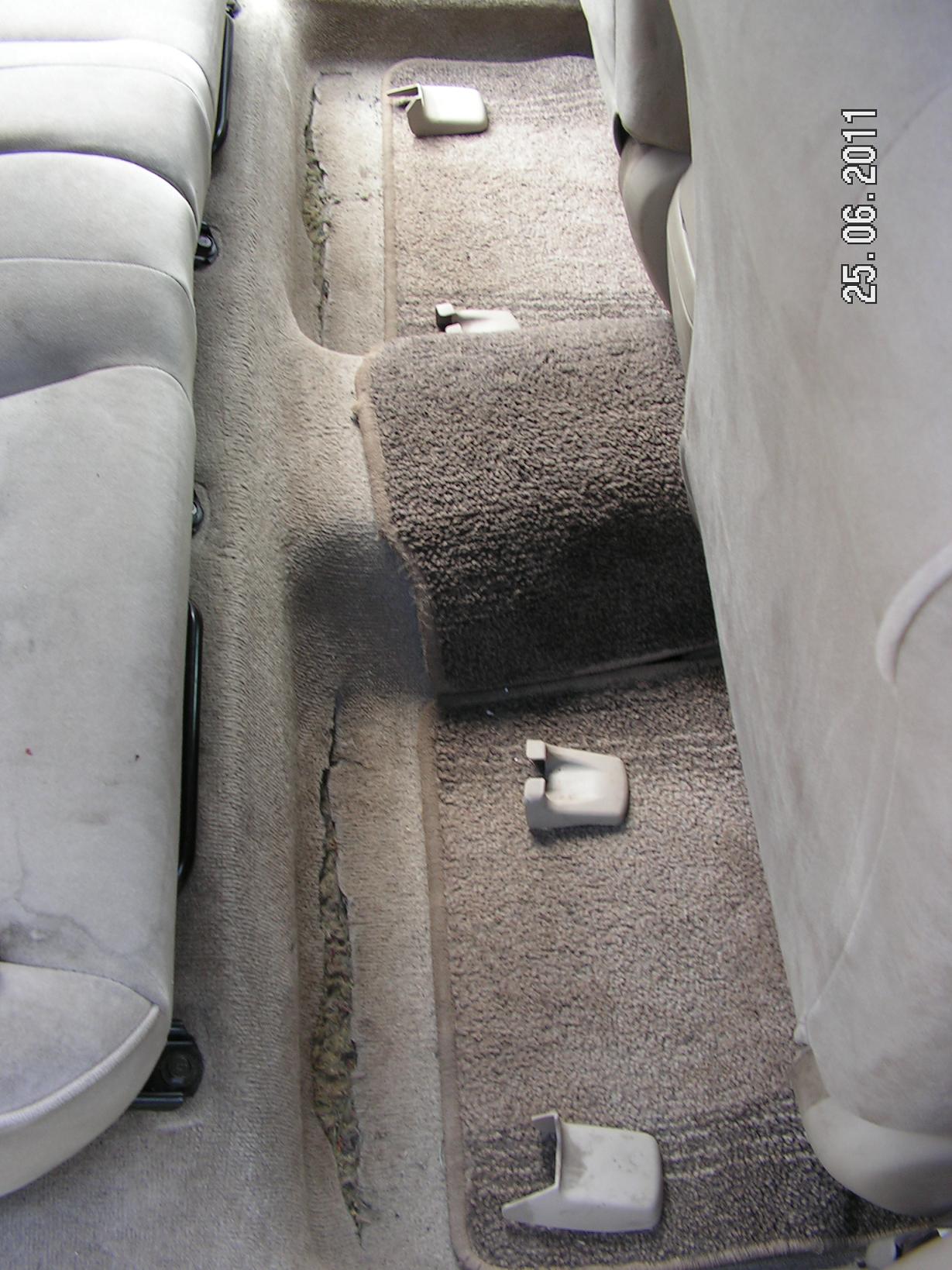

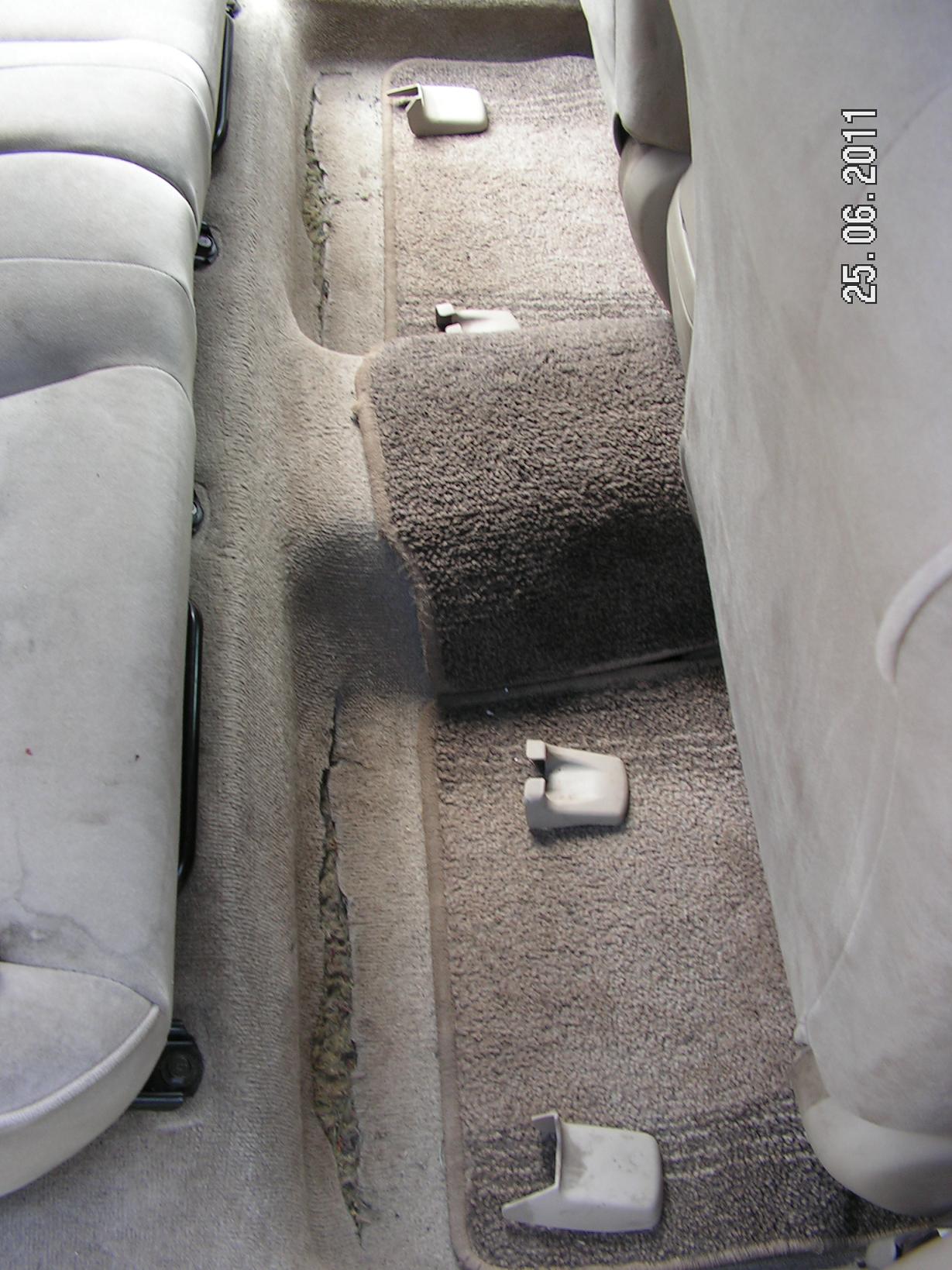

Вот уже 3 года, как владею Ардео. В первую же зиму вылезла проблема - порвался по изгибу ковролин на полу у заднего правого сиденья. Долго не мог понять почему такое произошло. Потом догадался - доча, залезая в салон, постоянно наступала на этот изгиб. А в зиму, на морозе ковролин, а в частности его прорезиненная основа, дубеет и становится достаточно хрупким, чтобы его порвать. Что, собственно, и произошло. Ну да ладно. Но тут подрастает второй киндер (сейчас доче 8,5 лет, сыну 3 года), которого теперь садим сзади справа, а доча перебралась на соседнее сиденье. И благополучно порвала ковролин слева :threat:
Вот что получилось в итоге:
PICT0001.JPG [ 311.33 КБ | Просмотров: 11983 ]
PICT0003.JPG [ 346.53 КБ | Просмотров: 11983 ]
PICT0002.JPG [ 264.79 КБ | Просмотров: 11983 ]

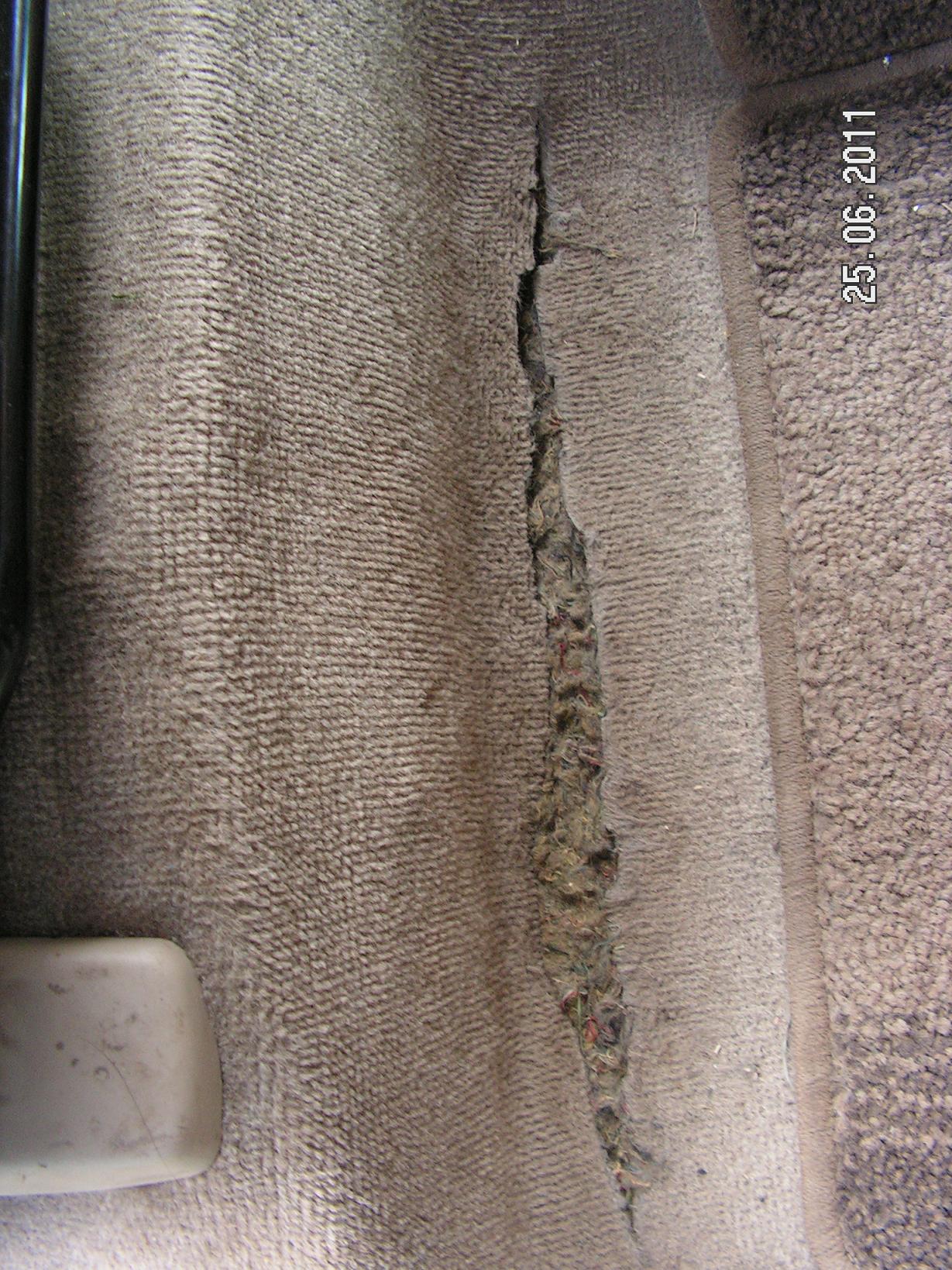

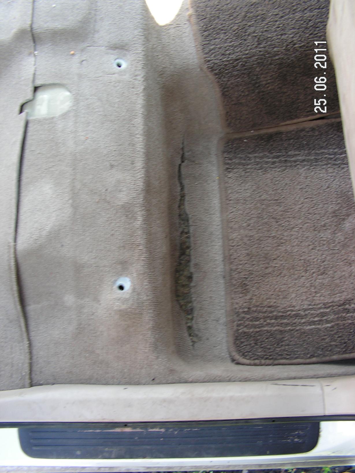

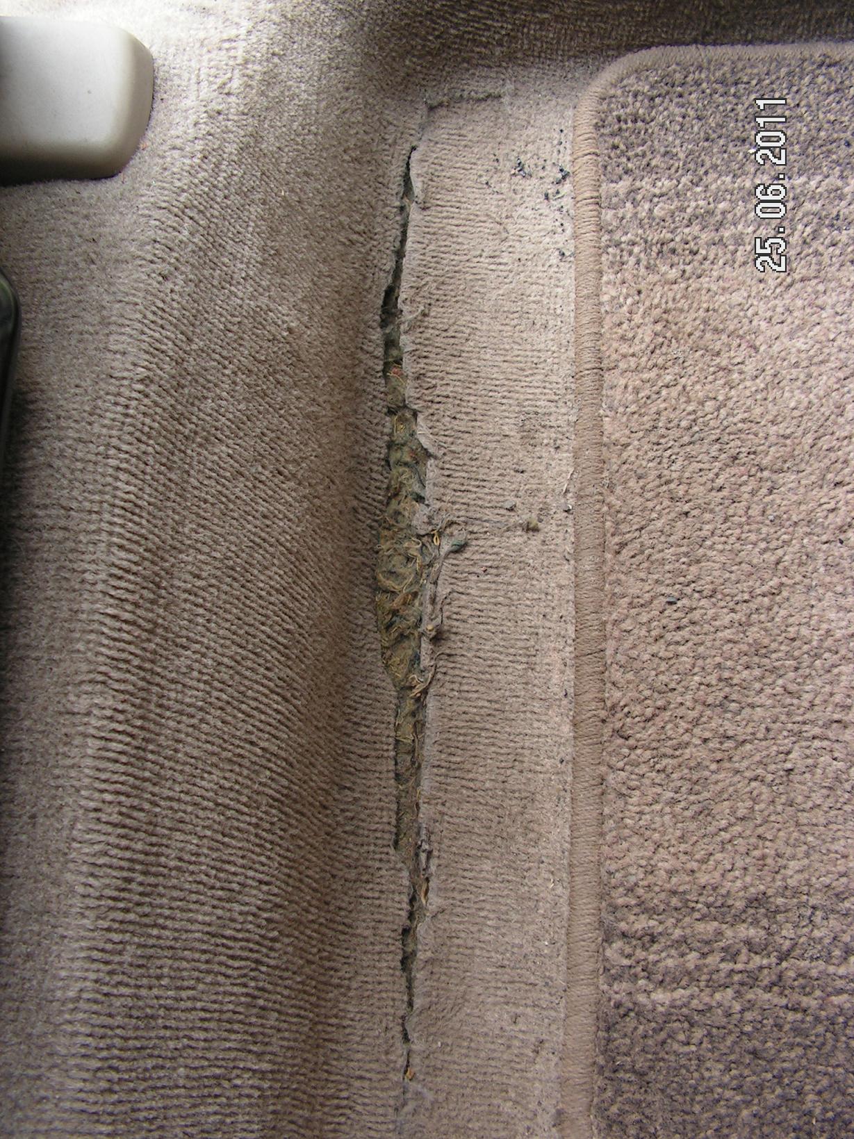

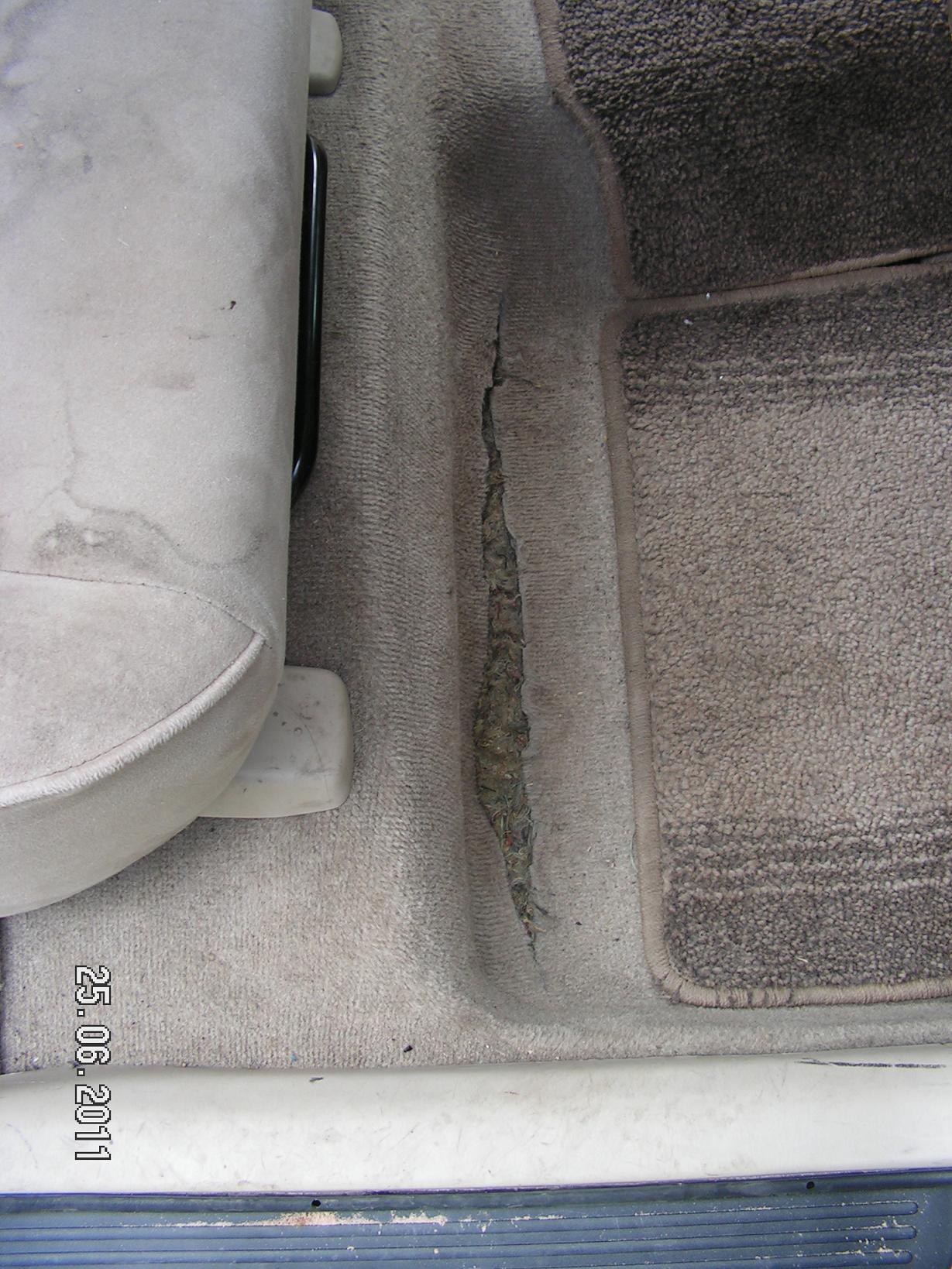

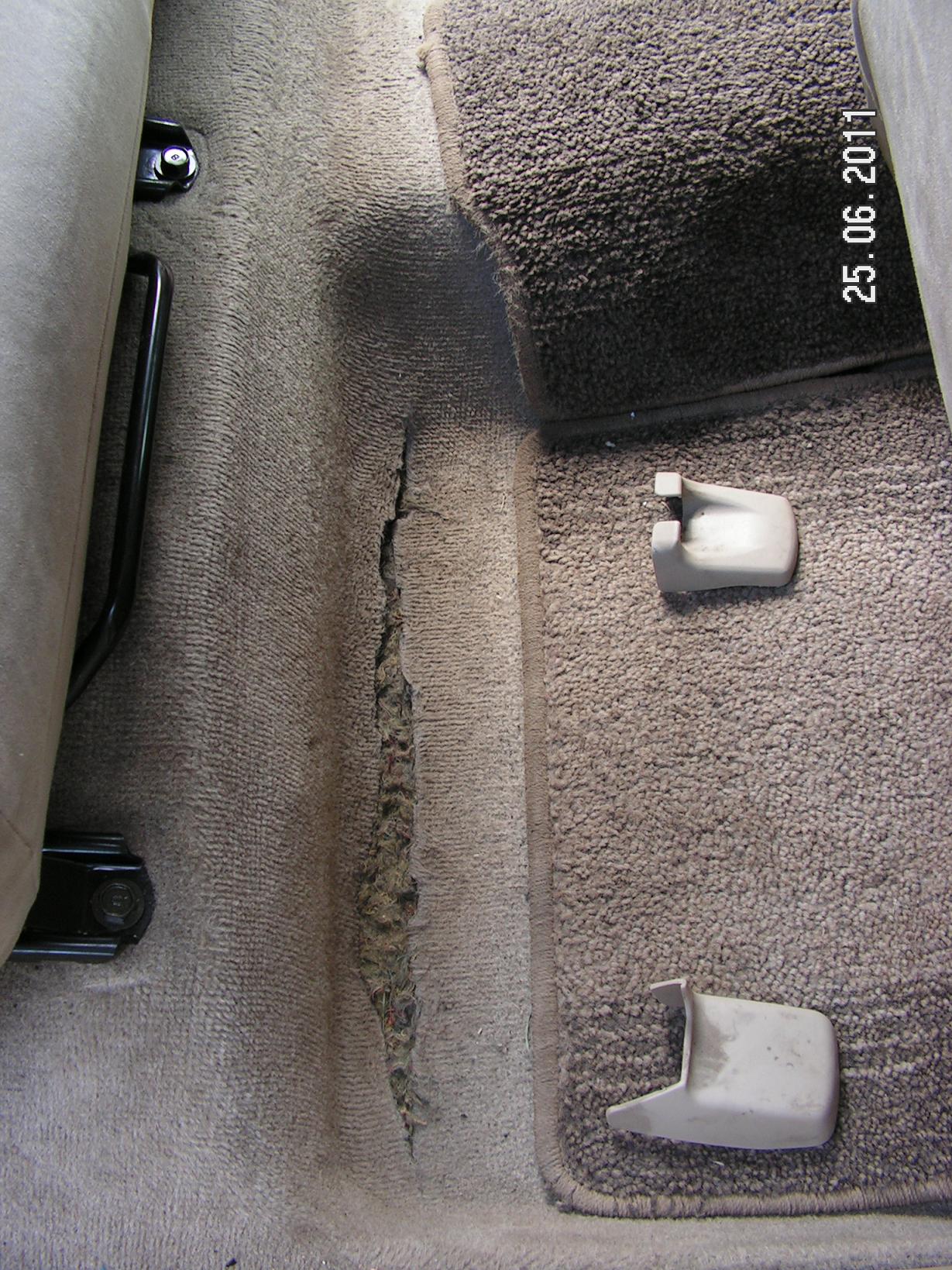

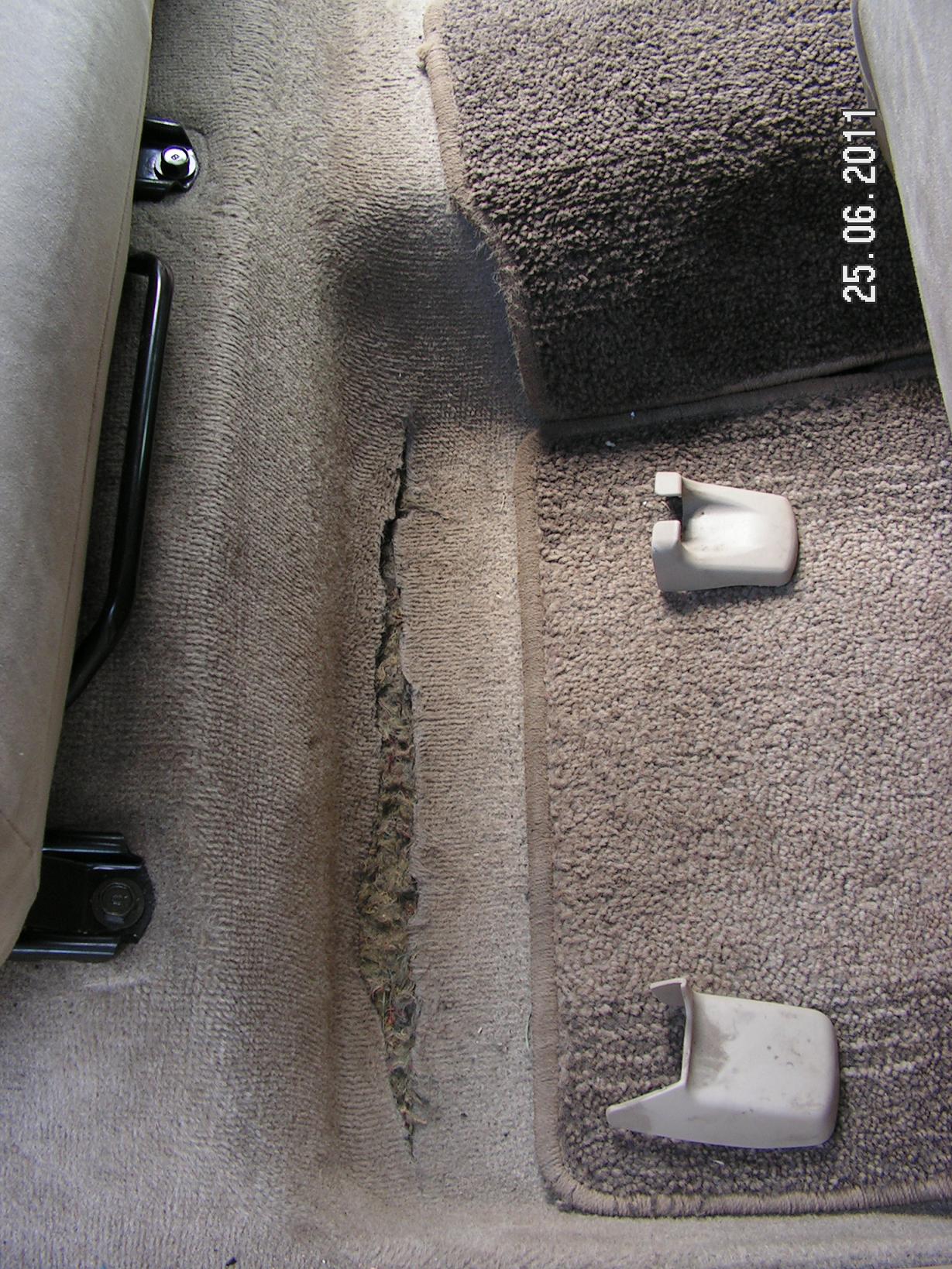

Крупным планом порванный ковролин:
Выглядит, конечно, это все ужасно. Плюс постоянно грязь набивается в дырки.
PICT0008.JPG [ 406.42 КБ | Просмотров: 11965 ]
PICT0009.JPG [ 445.17 КБ | Просмотров: 11965 ]

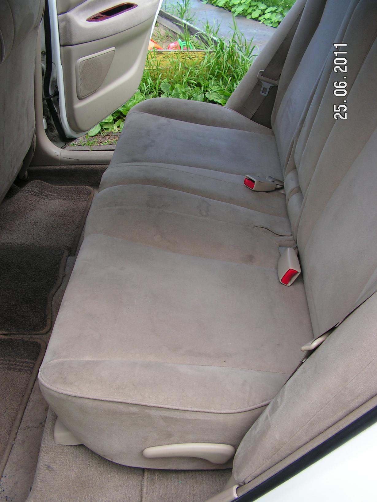

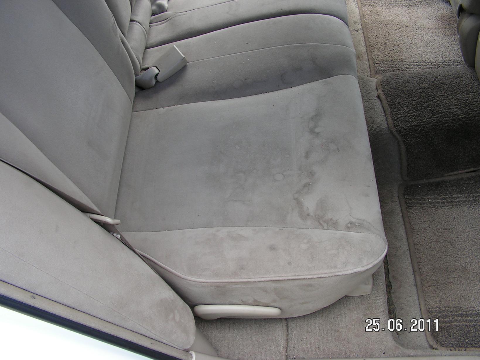

Сиденья за три года тоже были испачканы изрядно, особенно ногами малого, хотя я периодически каждое лето их чистил пенным очистителем.
PICT0004.JPG [ 208.14 КБ | Просмотров: 11960 ]
PICT0005.JPG [ 228.14 КБ | Просмотров: 11960 ]
PICT0006.JPG [ 204.27 КБ | Просмотров: 11960 ]
PICT0007.JPG [ 230.25 КБ | Просмотров: 11960 ]

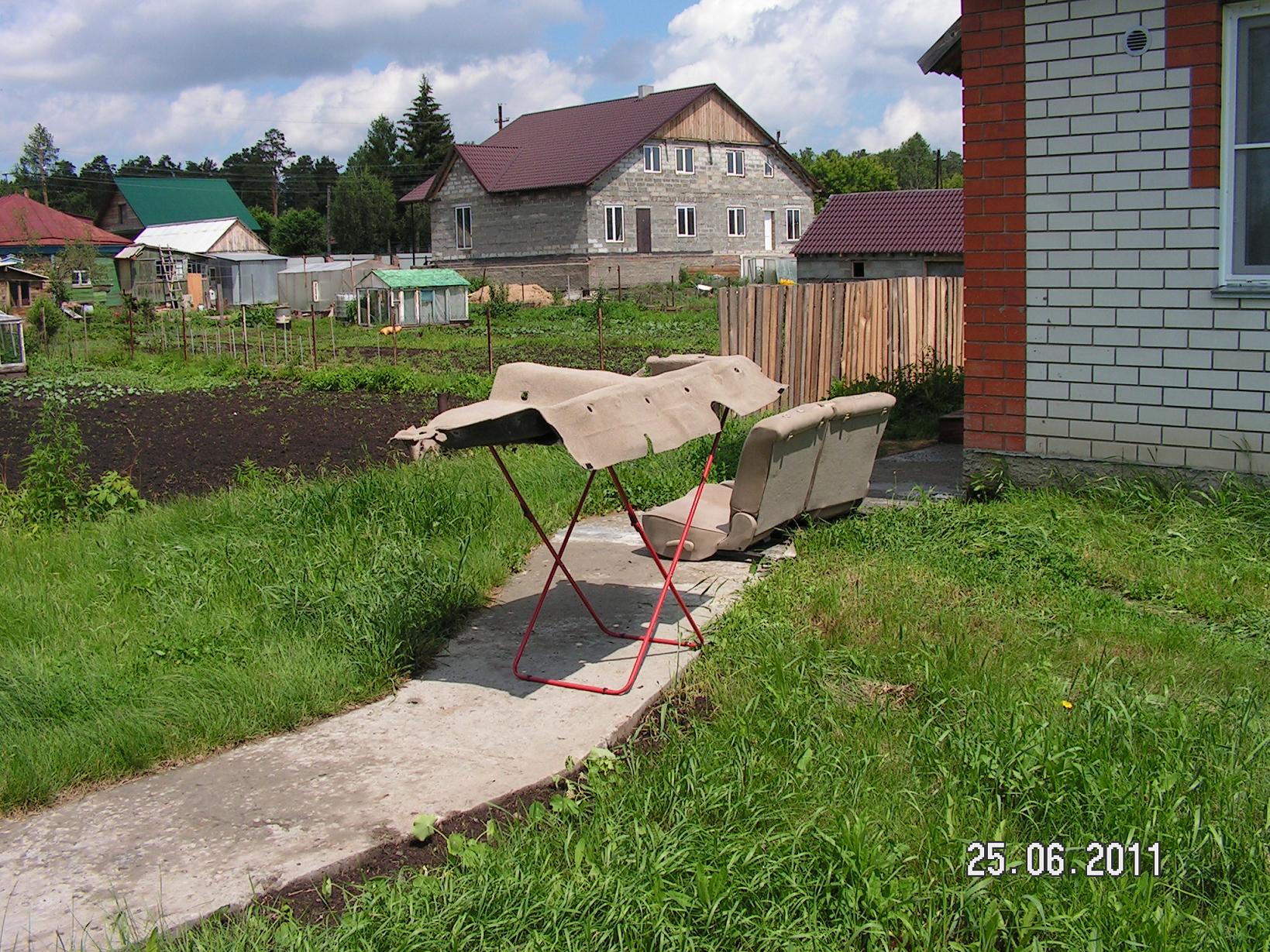

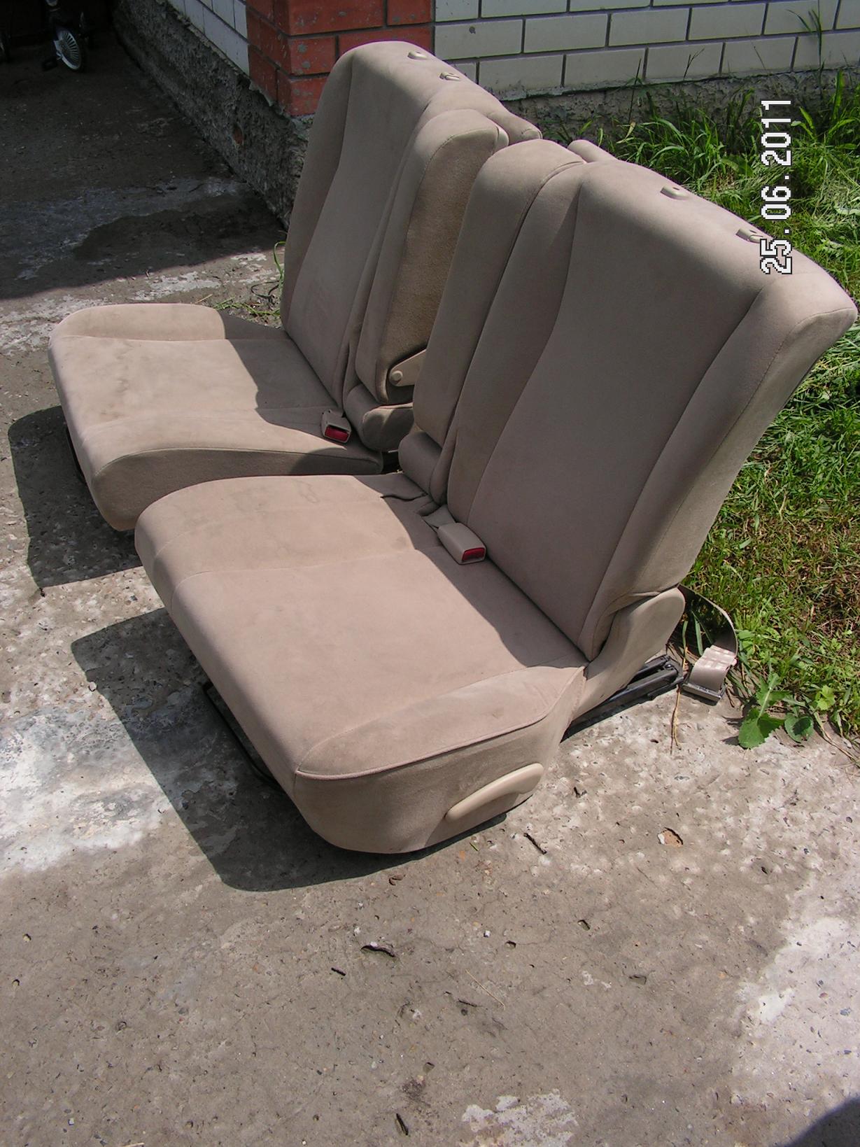

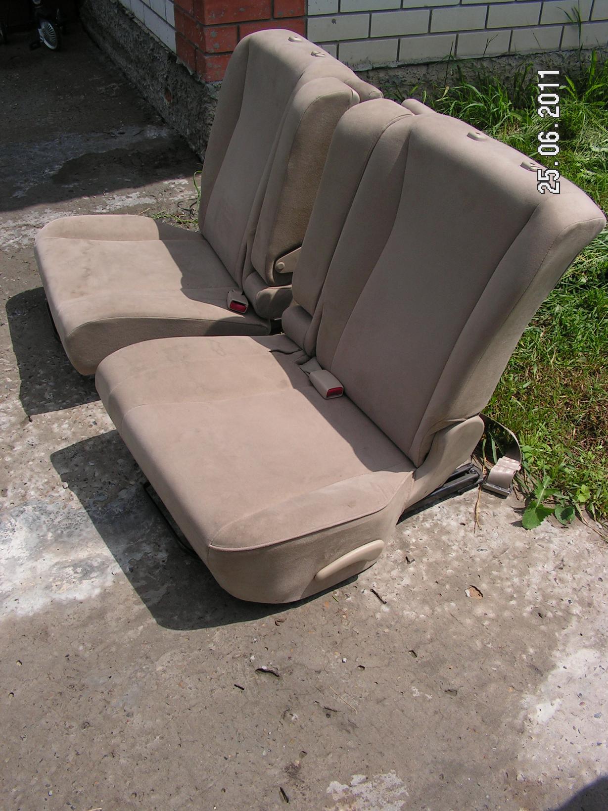

Ну что, снимаем заглушки - просто осторожно подковыриваем сбоку отверткой, держатся они на двух защелках. Откручиваем сиденья. Для этого понадобится головка на 14. Все достаточно легко и просто. Сиденья складываем и достаем из салона.
PICT0010.JPG [ 405.71 КБ | Просмотров: 11956 ]
PICT0011.JPG [ 252.99 КБ | Просмотров: 11956 ]
PICT0012.JPG [ 268.47 КБ | Просмотров: 11956 ]
PICT0013.JPG [ 238.86 КБ | Просмотров: 11956 ]
PICT0014.JPG [ 318.28 КБ | Просмотров: 11956 ]

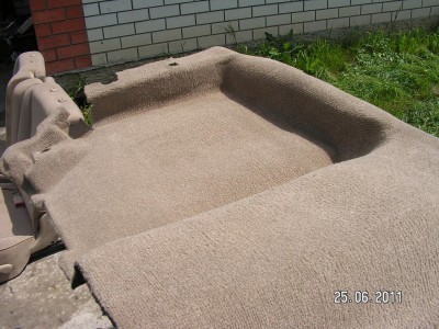

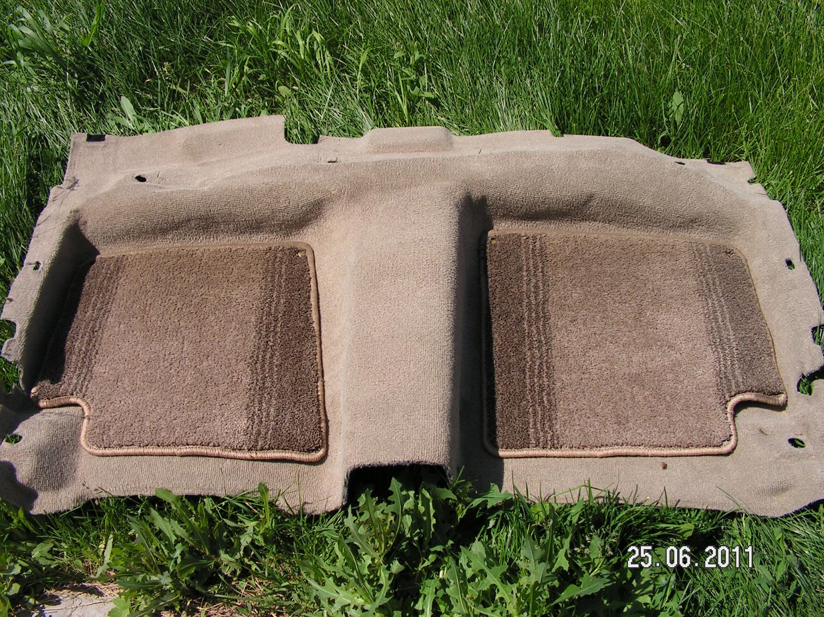

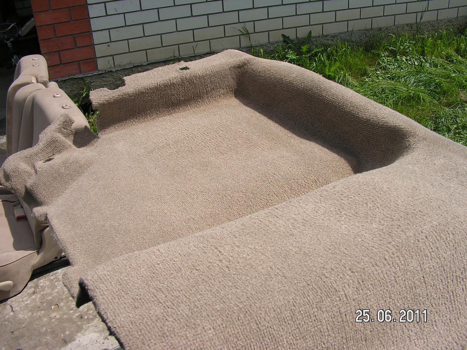

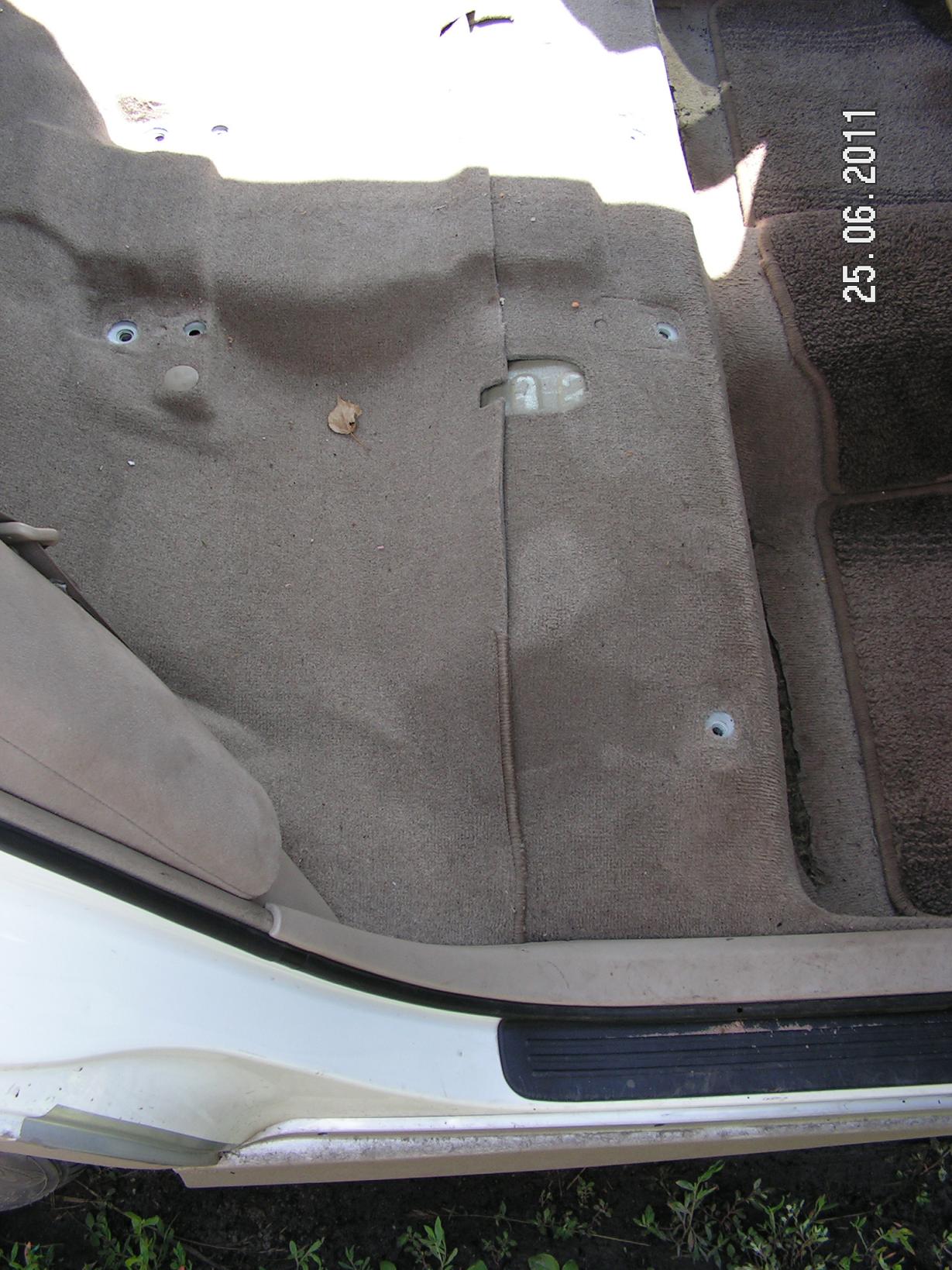

По весне купил у форумчанина задний ковролин - был немного грязный, но зато целый. Постирал, положил сушить на солнышко.
PICT0015.JPG [ 448.77 КБ | Просмотров: 11953 ]
PICT0016.JPG [ 289.75 КБ | Просмотров: 11953 ]
PICT0017.JPG [ 365.66 КБ | Просмотров: 11953 ]
PICT0018.JPG [ 402.5 КБ | Просмотров: 11953 ]
PICT0019.JPG [ 472.89 КБ | Просмотров: 11953 ]

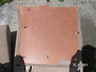

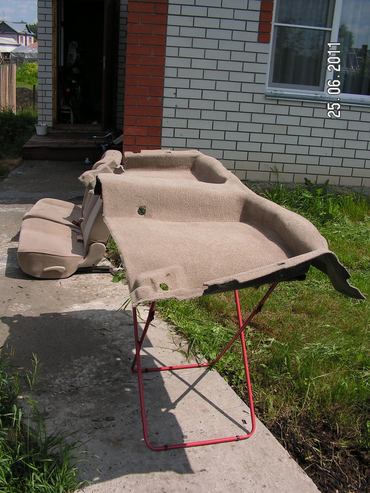

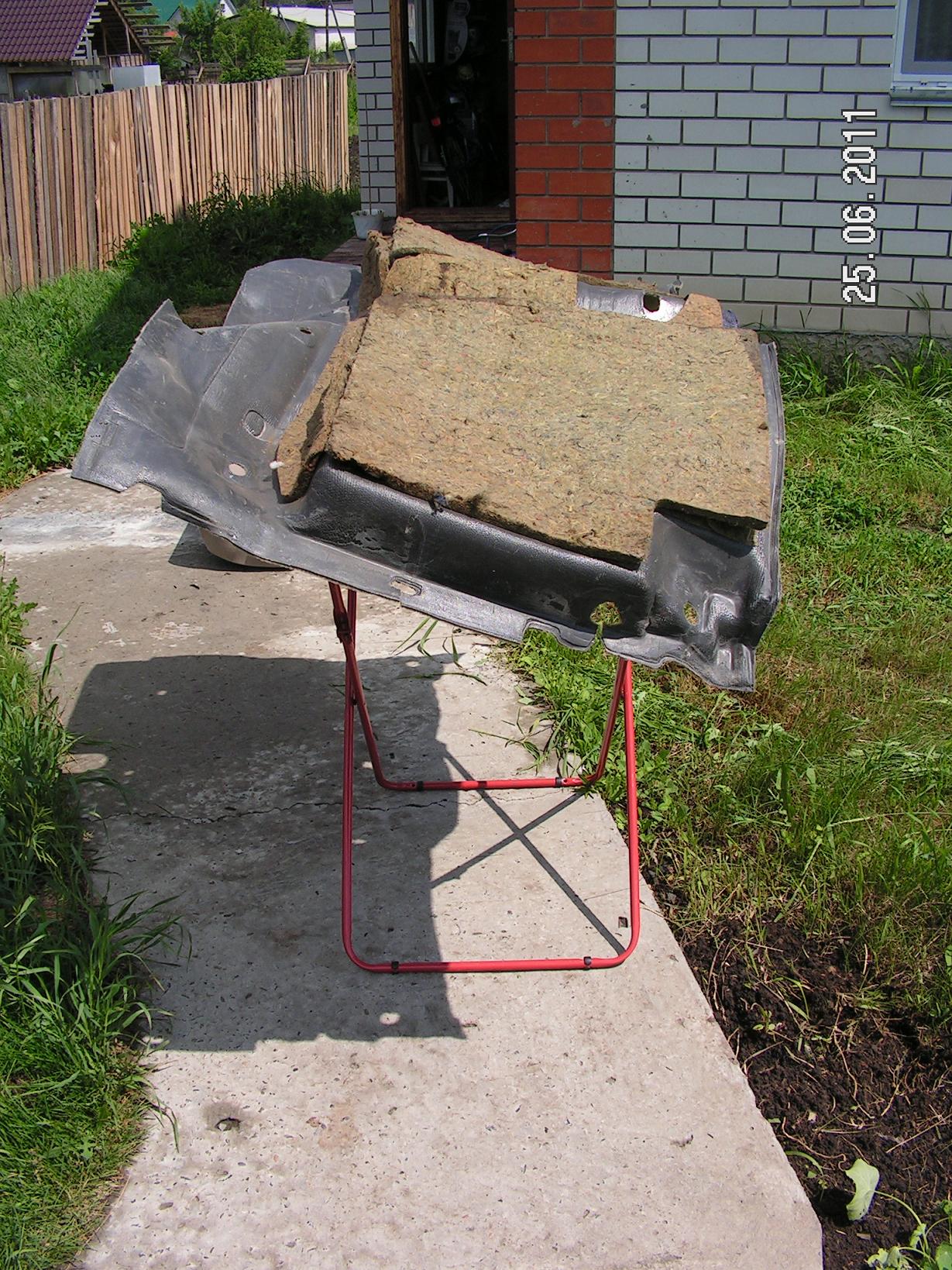

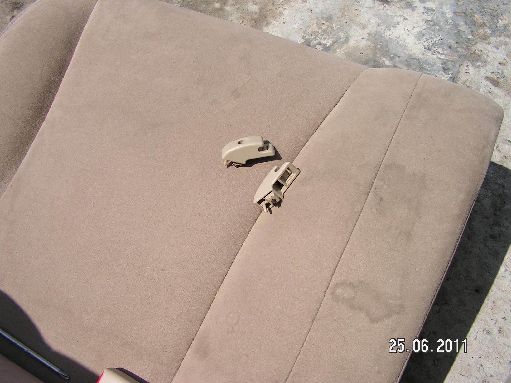

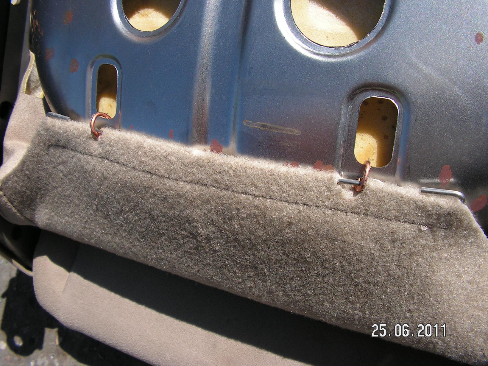

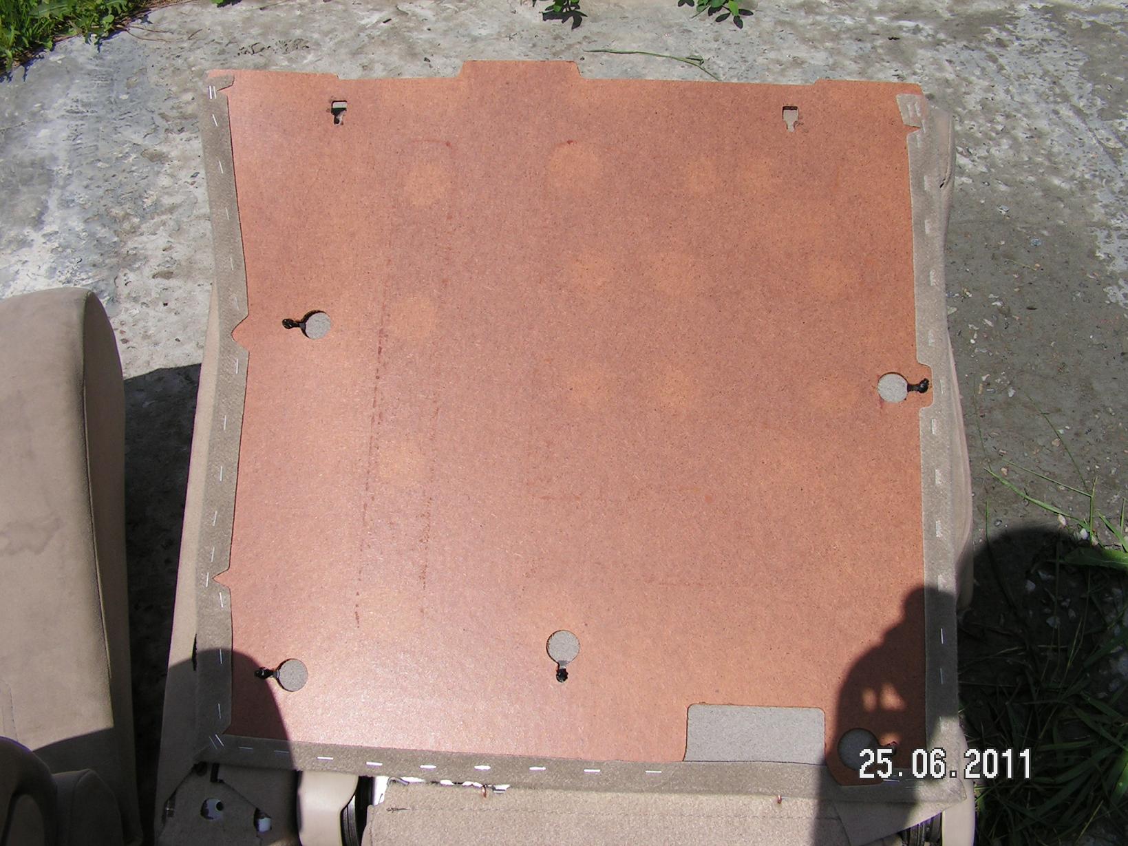

И начал разбирать сиденья. Снимаем держатели шторки. Аккуратно отрываем заднюю спинку сиденья - держится на пяти клипсах. Откручиваем ручку у сиденья. Там всего один болт снизу.
PICT0020.JPG [ 246.07 КБ | Просмотров: 11950 ]
PICT0021.JPG [ 282.64 КБ | Просмотров: 11950 ]
PICT0022.JPG [ 304.6 КБ | Просмотров: 11950 ]
PICT0025.JPG [ 383.78 КБ | Просмотров: 11950 ]

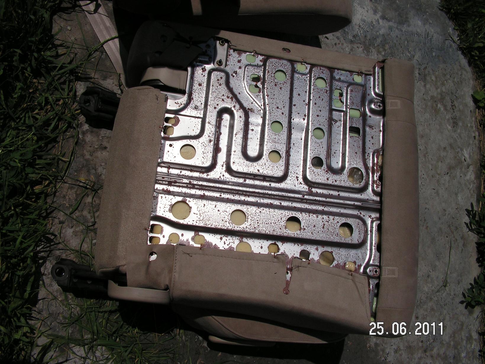

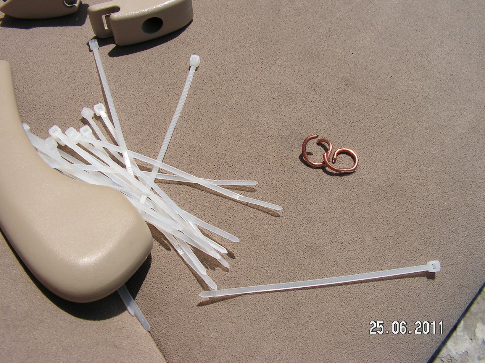

Видим вот эти медные колечки. Разгибаем их плоскогубцами. И удаляем. В общем, смысл простой - нужно удалить все эти кольца. А их достаточно много - порядка 30 штук на каждом сиденье. В дальнейшем вместо них при сборке используем обычные хомуты. Я купил в строительном магазине упаковку 10 см хомутов из 100 штук за 15 рублей.

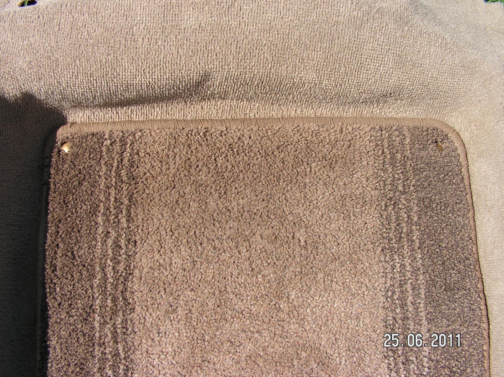

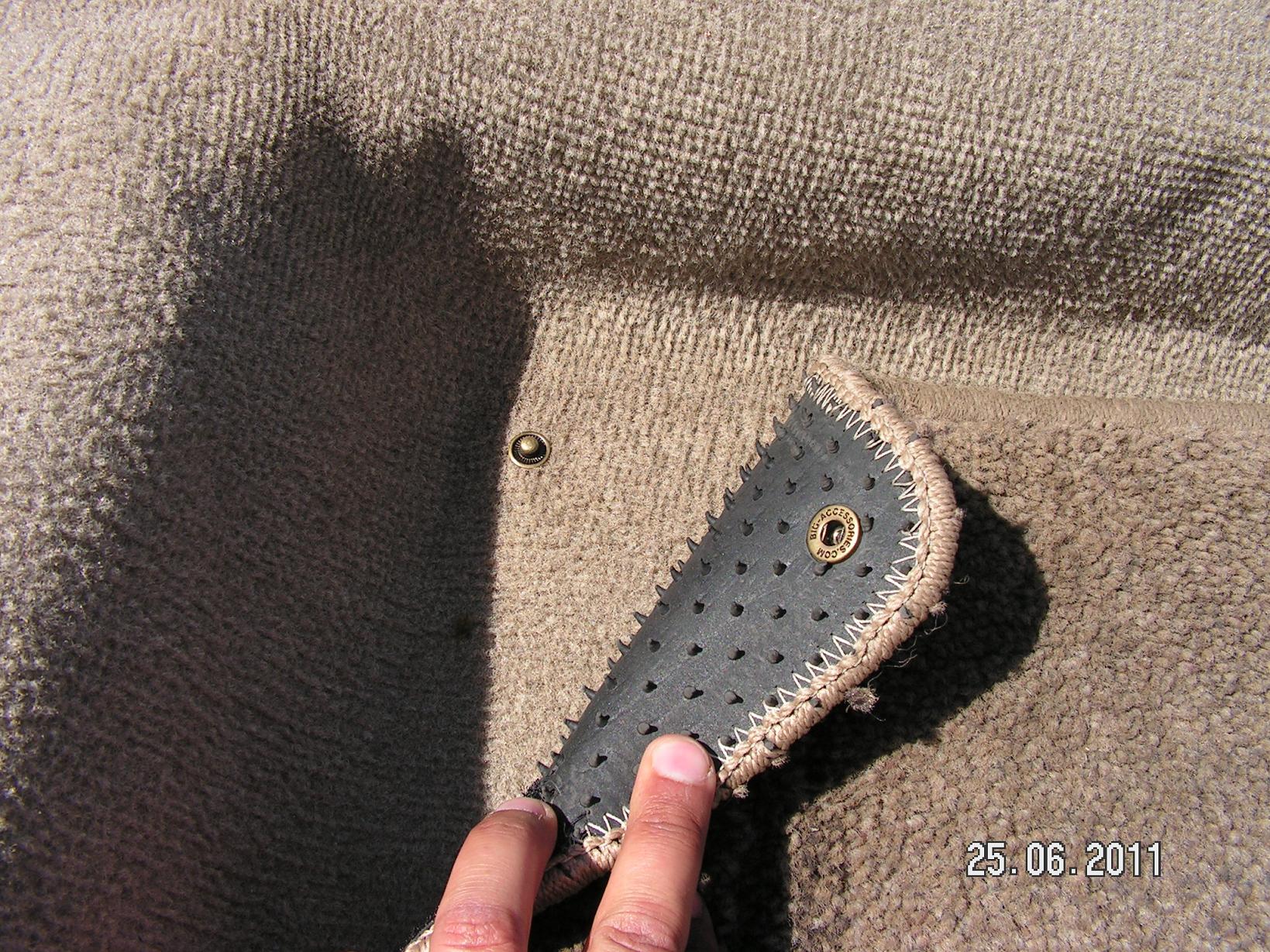

Как я уже говорил, у меня постоянно сползали коврики под передние сиденья. Ну а раз менять ковролин, то и эту проблему нужно решать сразу. Поехал с ковролином в мастерскую. Там мне поставили защелки на коврики и ковролин, как на куртке. Можно и самому это все легко сделать. Я, конечно, переплатил, ну да ладно. Зато проблема решена. И очень надежно :D
