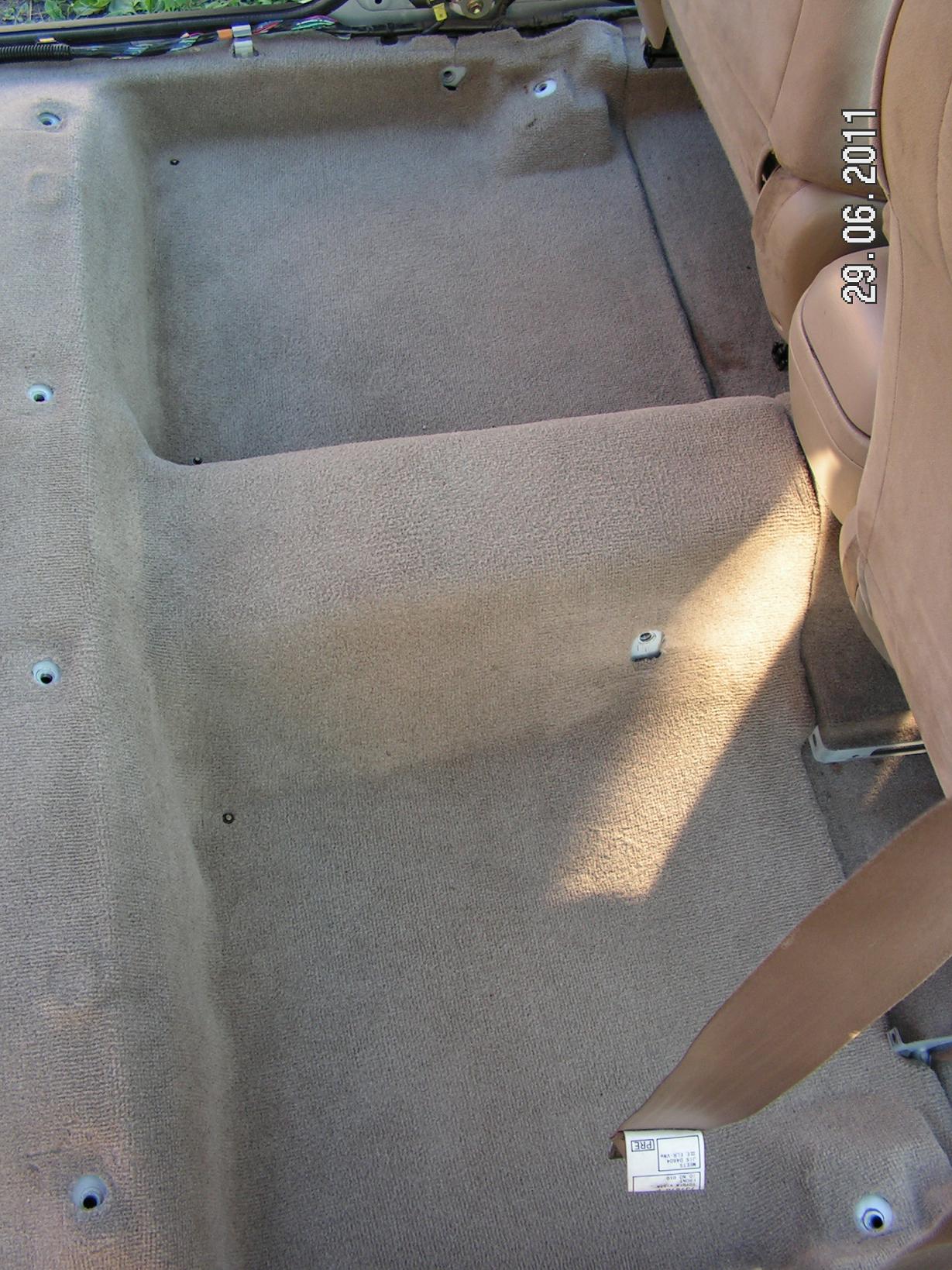

На все про все ушло 2 дня. 2 выходных дня. Правда, в воскресенье я ничего не делал практически. Было много других дел. Только собрал второе сиденье вечером. Пришлось до среды ездить с разобранным салоном.
В это время ломал голову как заделать полости между пробкой и днищем, чтобы повторно не рвать ковролин. Решил проблему с помощью оконной замазки и изолонтейпа с липкой основой. Замазал сначала дыры. Замазка как пластелин, только потверже. Затем все проклеил. Нормально получилось. Замазку посоветовали в строительном магазине. Сначала вообще хотел силиконовым герметиком заливать. Или даже думал монтажной пеной :neutral:
Предварительно, естественно, пропылесосил, отмыл от грязи и обезжирил.
PICT0001.JPG [ 378.73 КБ | Просмотров: 2662 ]
PICT0002.JPG [ 337.9 КБ | Просмотров: 2662 ]
PICT0003.JPG [ 242.61 КБ | Просмотров: 2662 ]
PICT0004.JPG [ 281.04 КБ | Просмотров: 2662 ]
PICT0005.JPG [ 193.54 КБ | Просмотров: 2662 ]

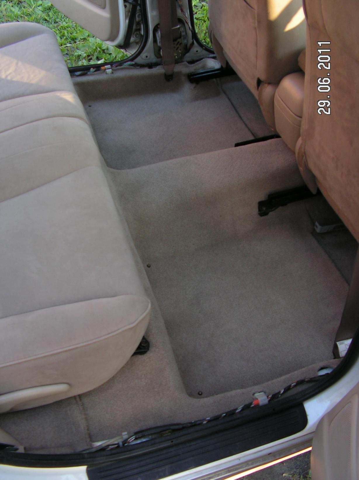

Стелим новый ковролин и собираем все в обратном порядке. Ставим сиденья.
PICT0009.JPG [ 262.95 КБ | Просмотров: 2658 ]
PICT0010.JPG [ 325.52 КБ | Просмотров: 2658 ]
PICT0011.JPG [ 195.82 КБ | Просмотров: 2658 ]
PICT0012.JPG [ 179.33 КБ | Просмотров: 2658 ]
PICT0013.JPG [ 156.14 КБ | Просмотров: 2658 ]

И вот результат, которым я, конечно, доволен!
Но муторно, блин. Терпение нужно.
Передние сиденья тоже буду снимать и стирать чехлы. Добавлю тоже фоток. Но это попозже.
Вот и все. Отвечу на все интересующие вопросы.
Сережа (aka 553), спасибо большое за помощь в подготовке данного отчета!
PICT0014.JPG [ 255.33 КБ | Просмотров: 2655 ]
PICT0015.JPG [ 173.1 КБ | Просмотров: 2655 ]
PICT0016.JPG [ 242.84 КБ | Просмотров: 2655 ]
