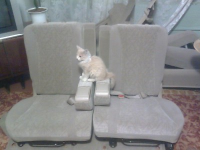

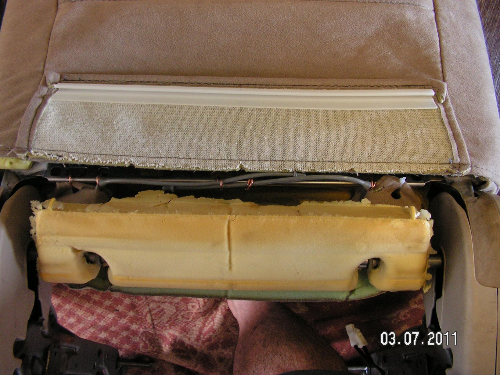

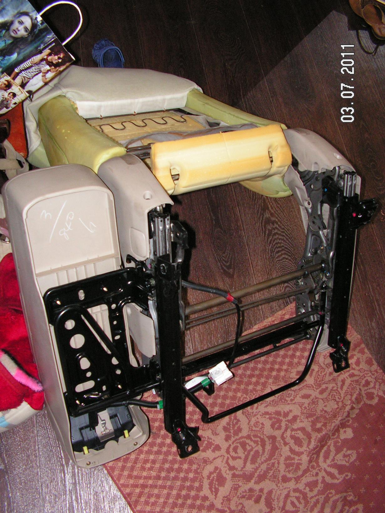

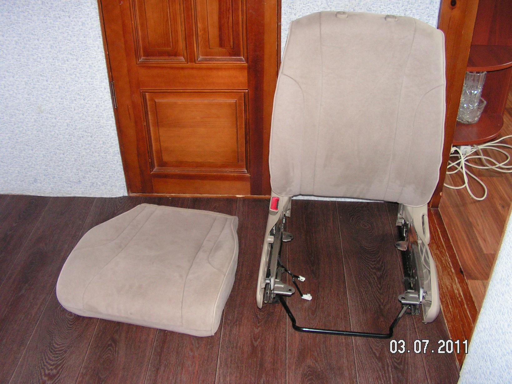

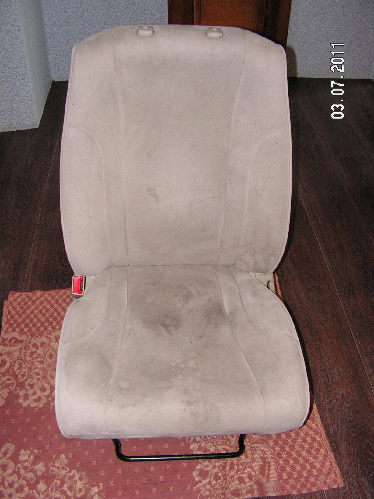

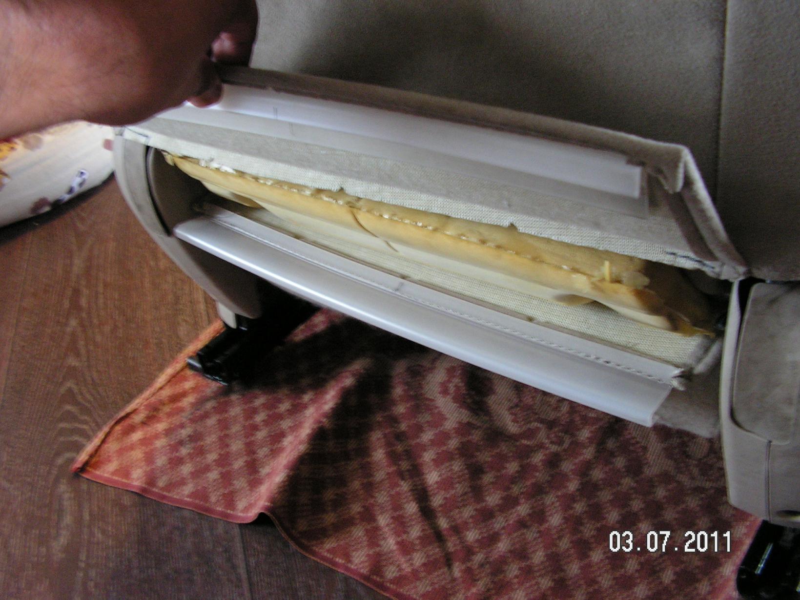

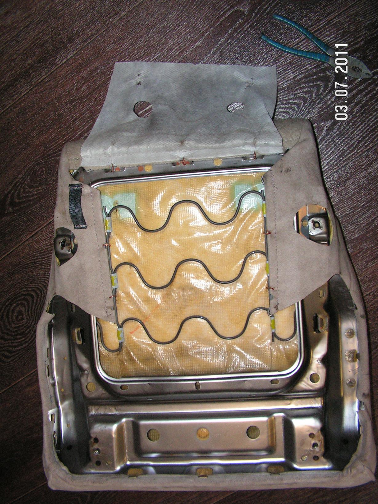

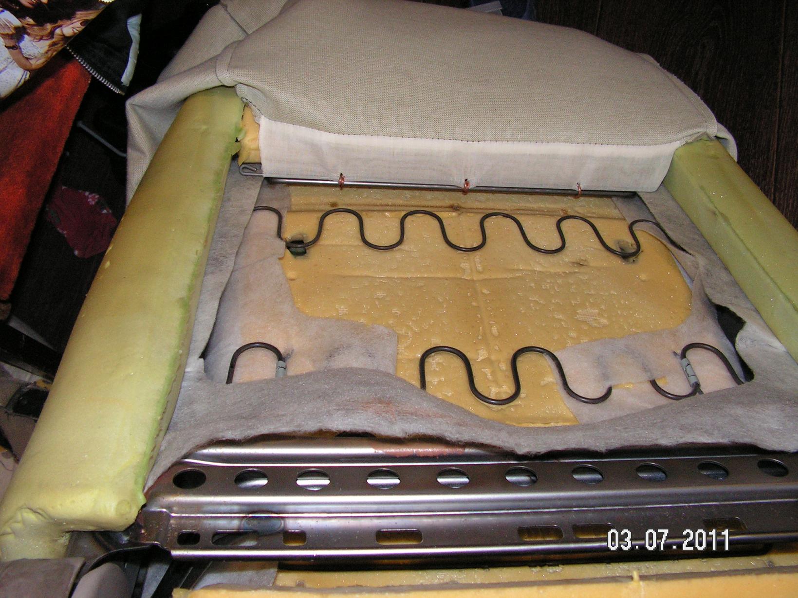

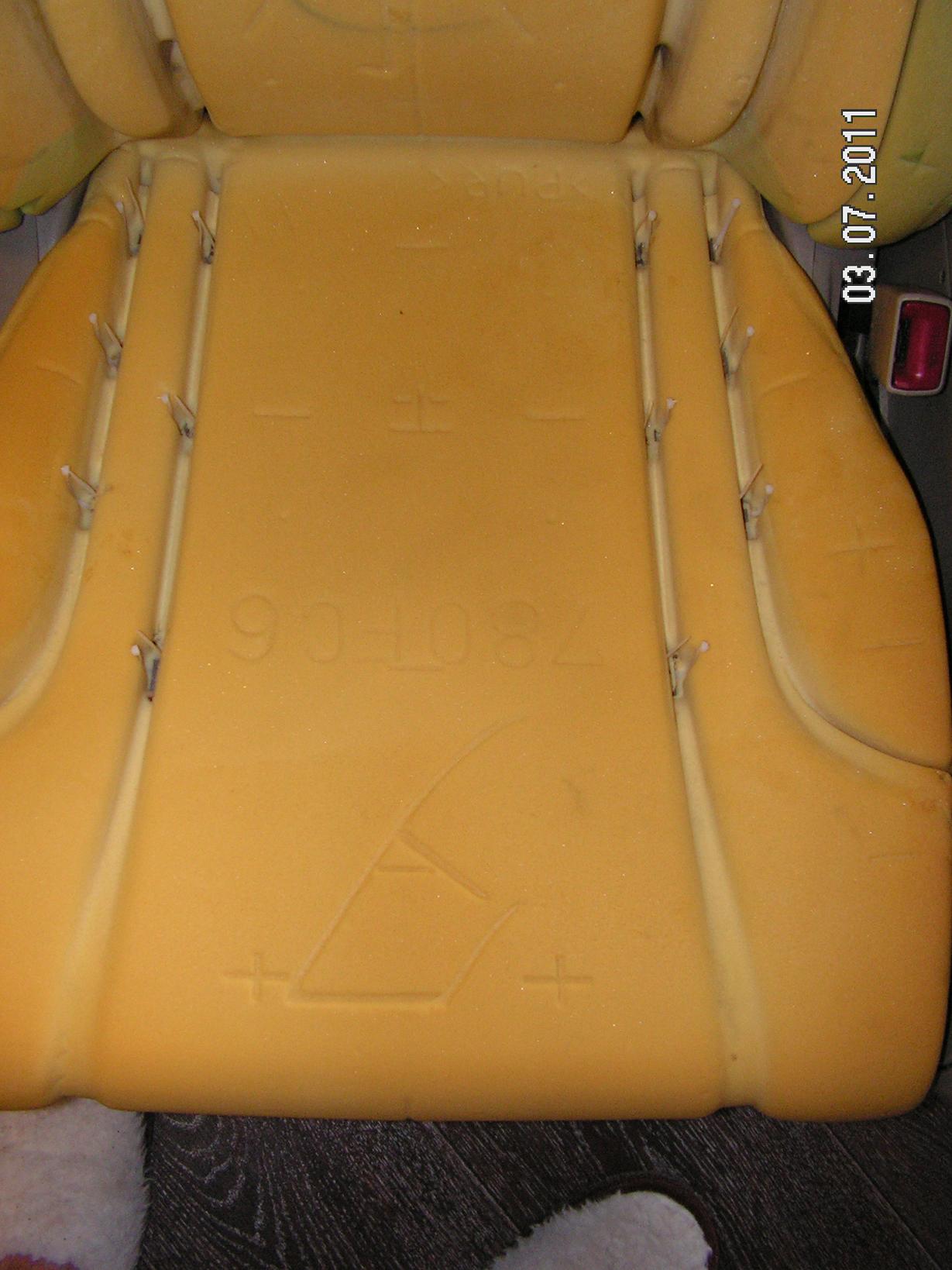

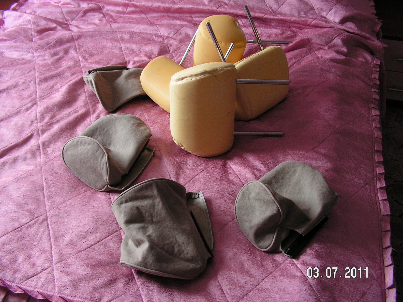

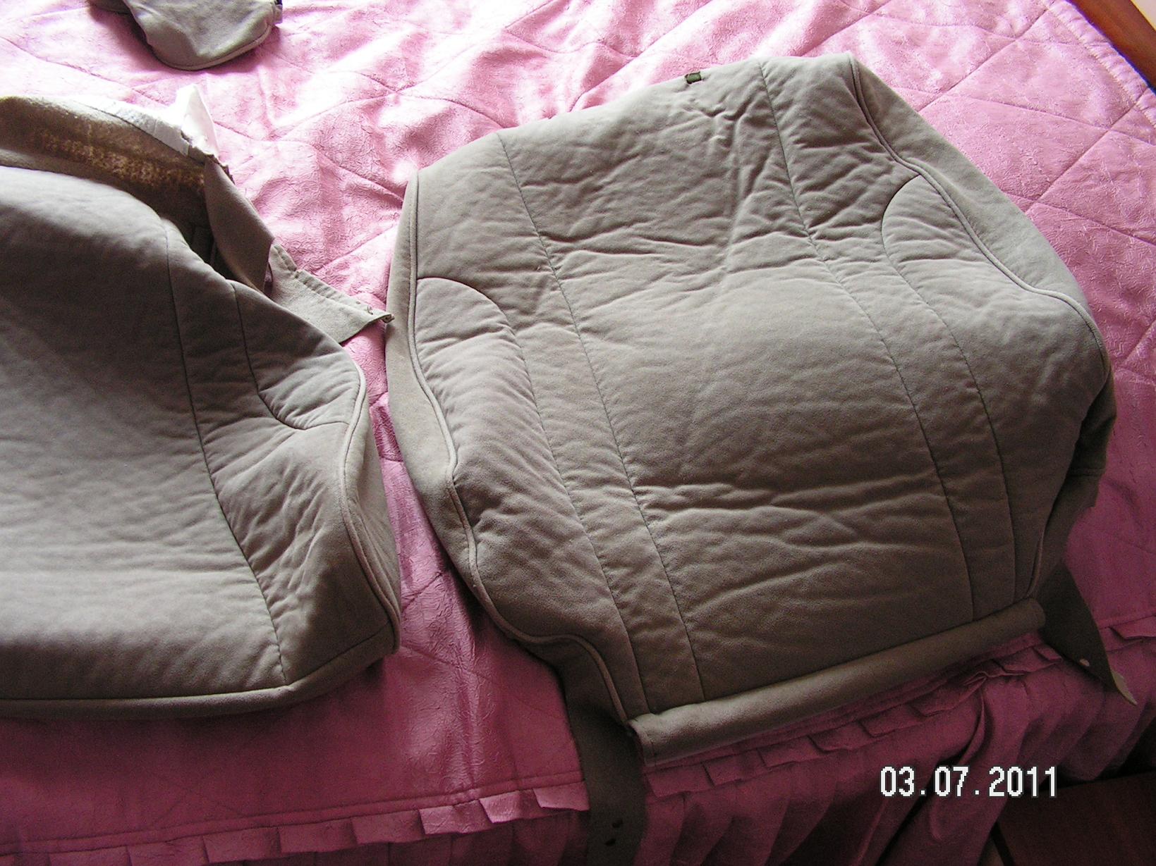

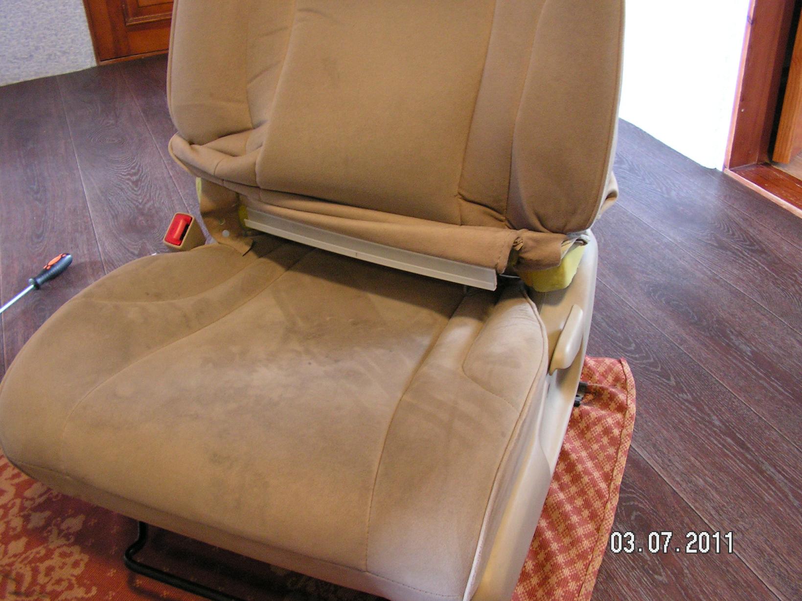

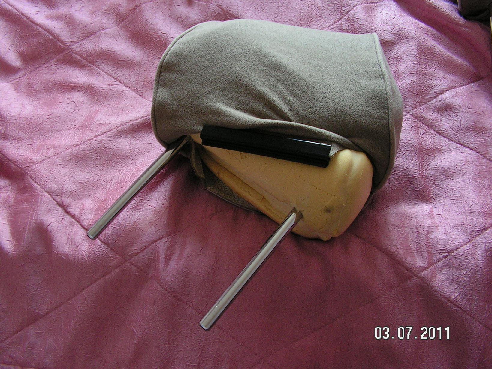

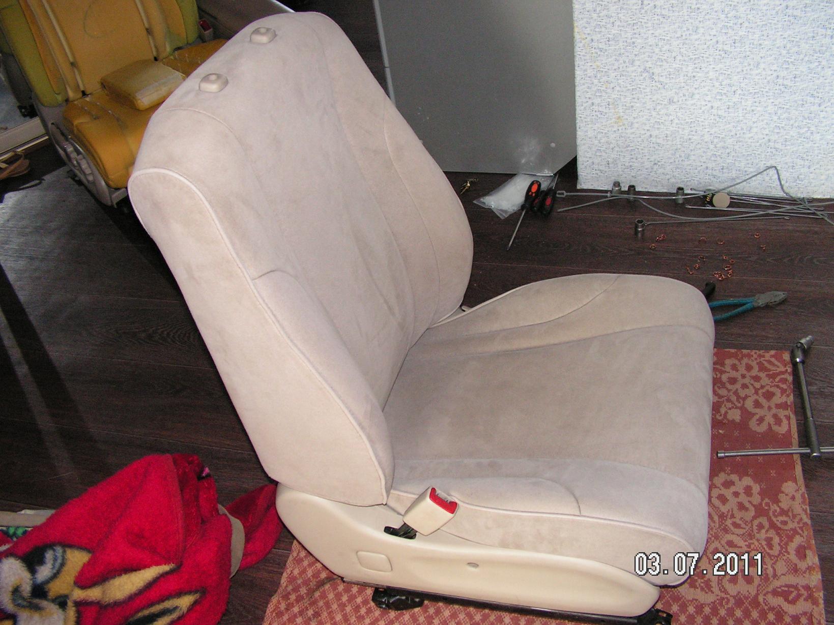

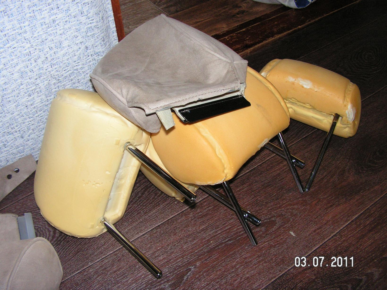

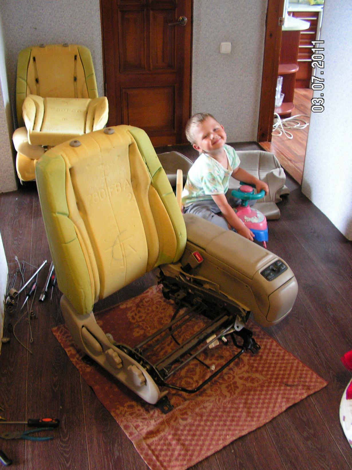

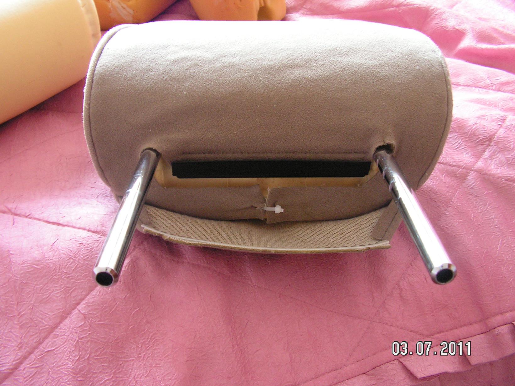

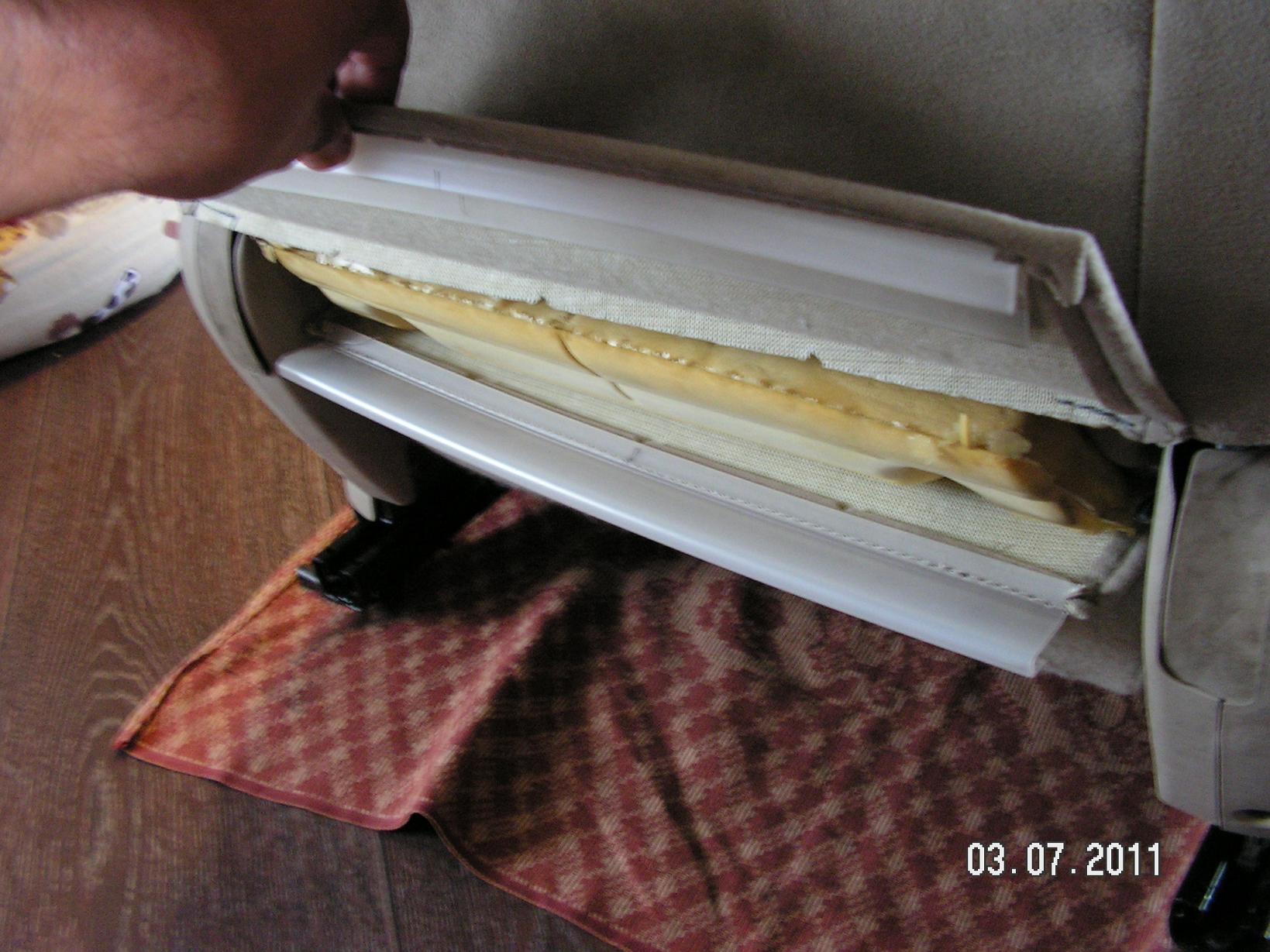

Не планировал на выходных заниматься стиркой передних сидений, но погода внесла свои коррективы. А точнее ее отсутствие! В воскресенье с утра зарядил моросящий дождь, небо затянуло тучами, и я подумал: "А че время зря терять? У жены выпал рабочий день, с детьми в такую погоду не погуляешь". И я с криком "Банзай!" ринулся снимать и разбирать передние сиденья. Они тоже были уже грязные и просили стирки.

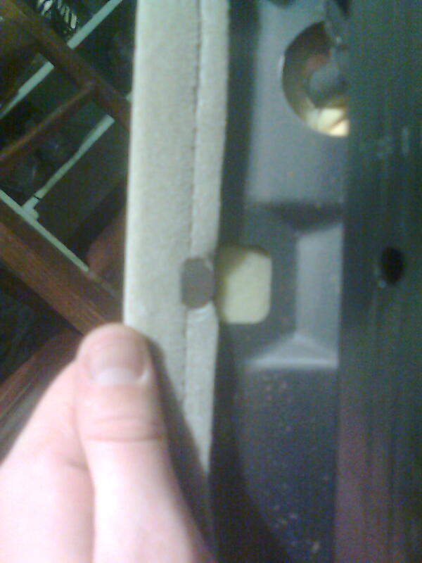

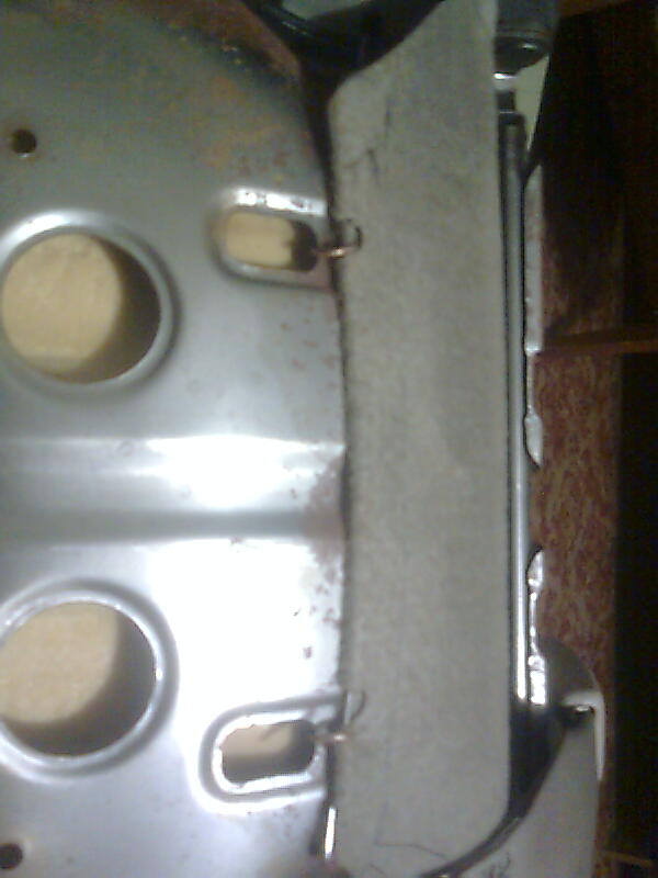

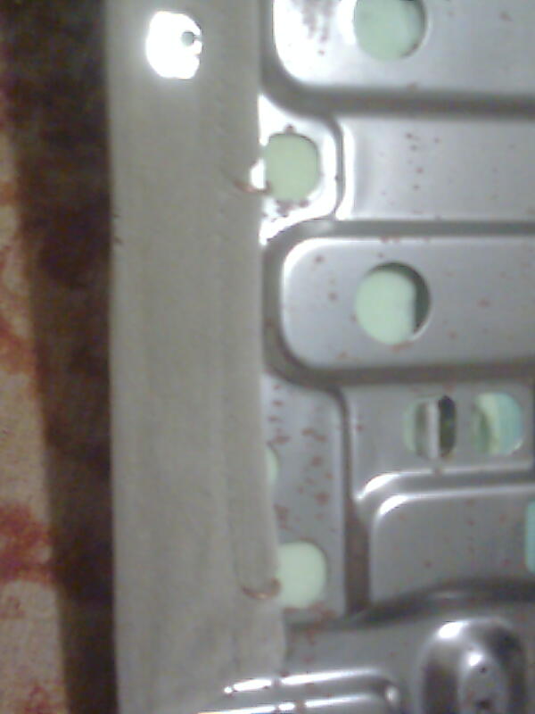

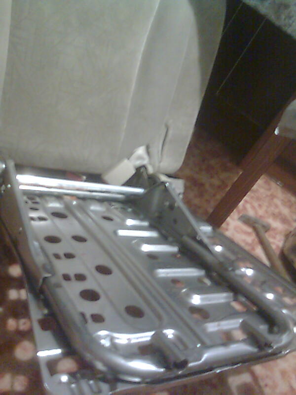

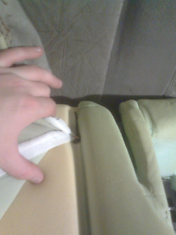

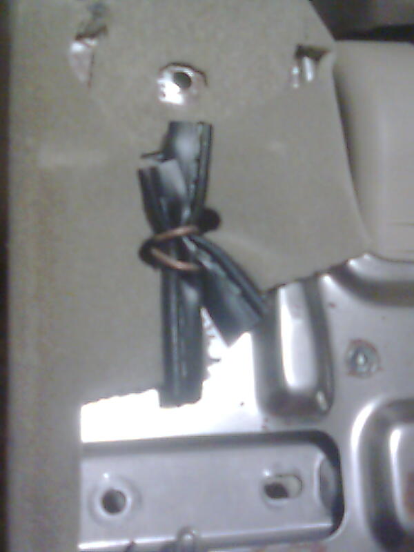

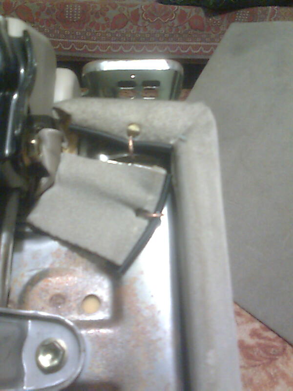

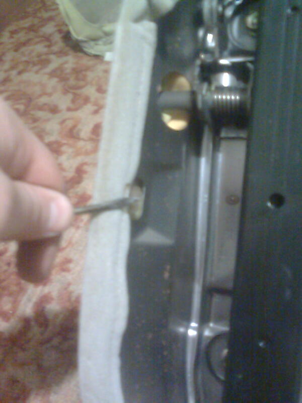

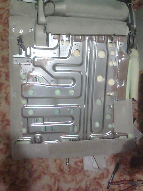

Anton777 писал(а):

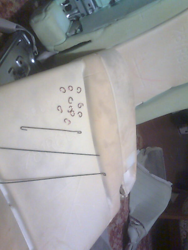

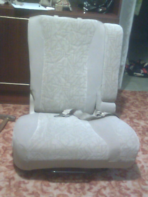

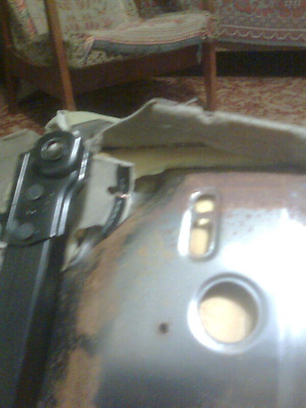

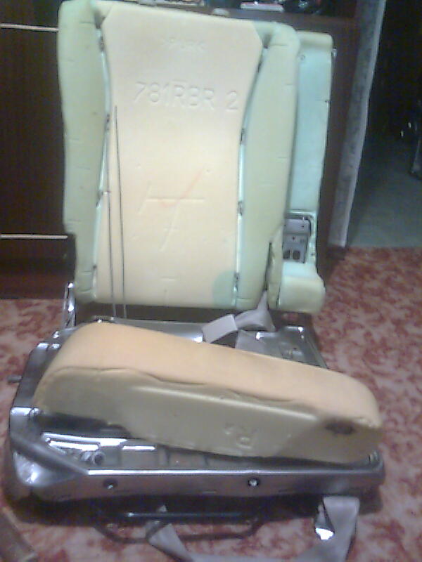

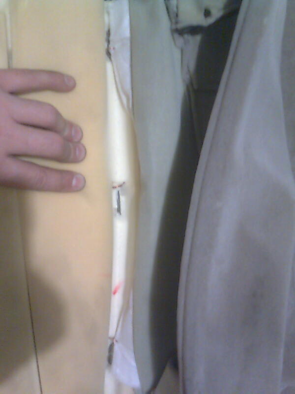

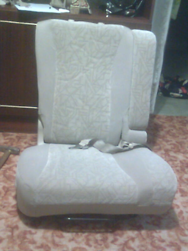

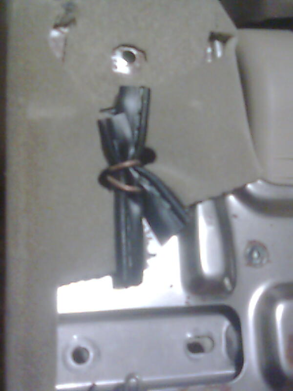

Это не реально просто. Они жесткие. Их назад уже не воткнуть. Можно, конечно, попробовать, но я бы не советовал. А хомуты, я не думаю, что перетрутся. Там все надежно. Да и двигающихся деталей внутри сиденья нет, чтобы хомуты перетирались.
Кстати очень даже реально,я ставил их на место!!!(тоже стирал задние чехлы)правда фото только с телефона
Добавлено спустя 4 минуты 9 секунд:
и ещё
Добавлено спустя 1 минуту 57 секунд:
Добавлено спустя 2 минуты 11 секунд:
...вот так было у меня,а фоткал,я,чтобы не забыть где стоят колечки!!! :wink:

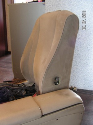

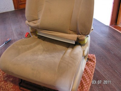

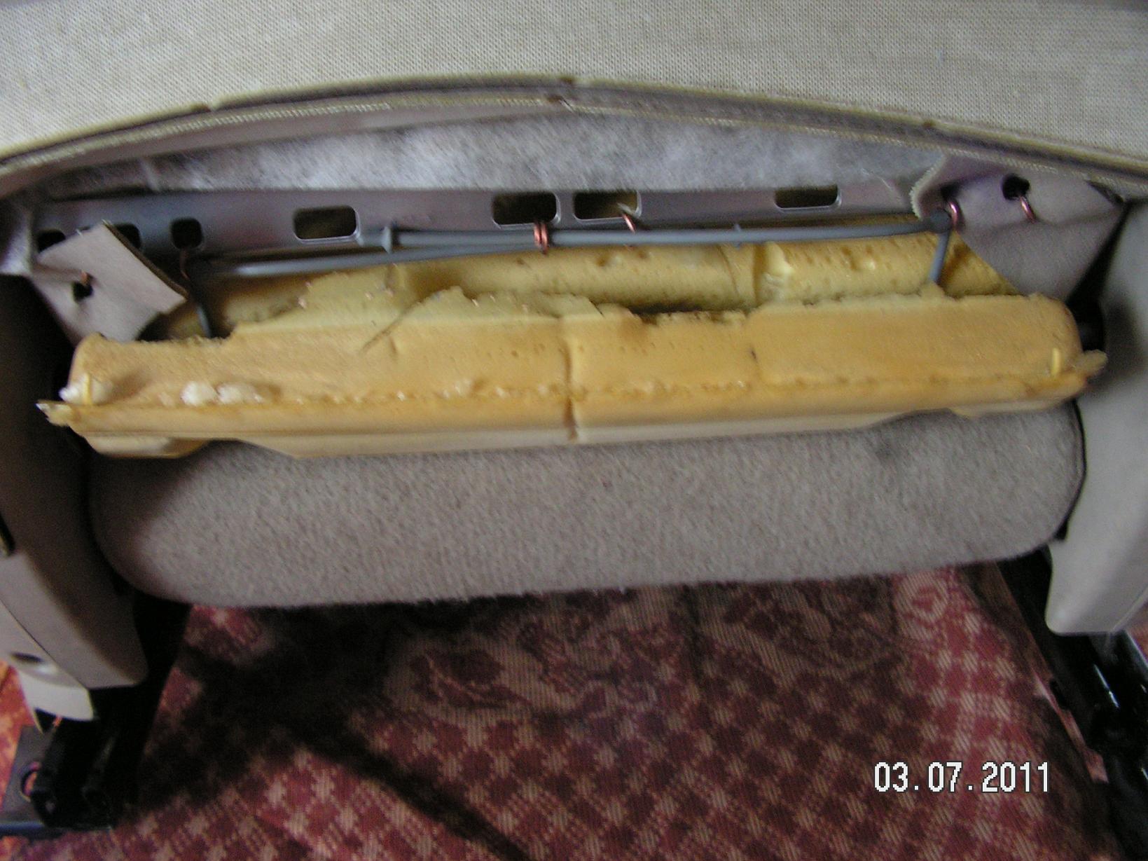

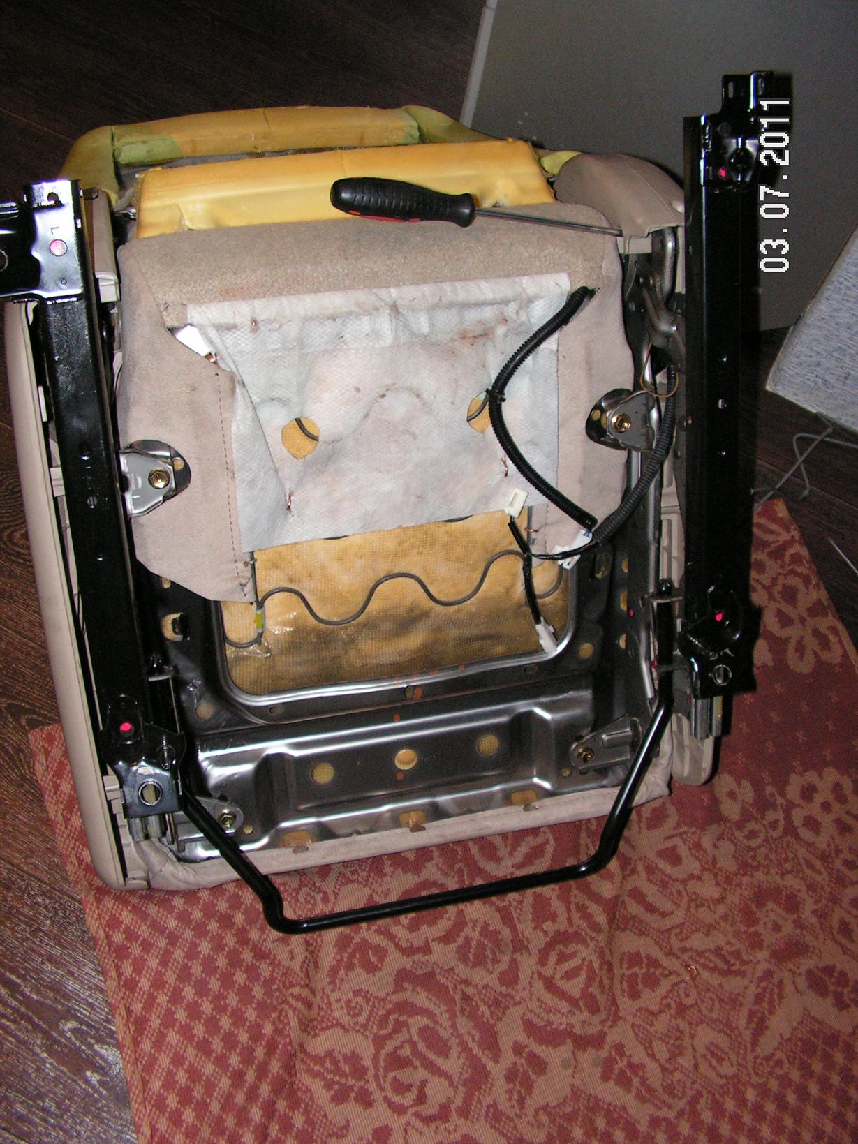

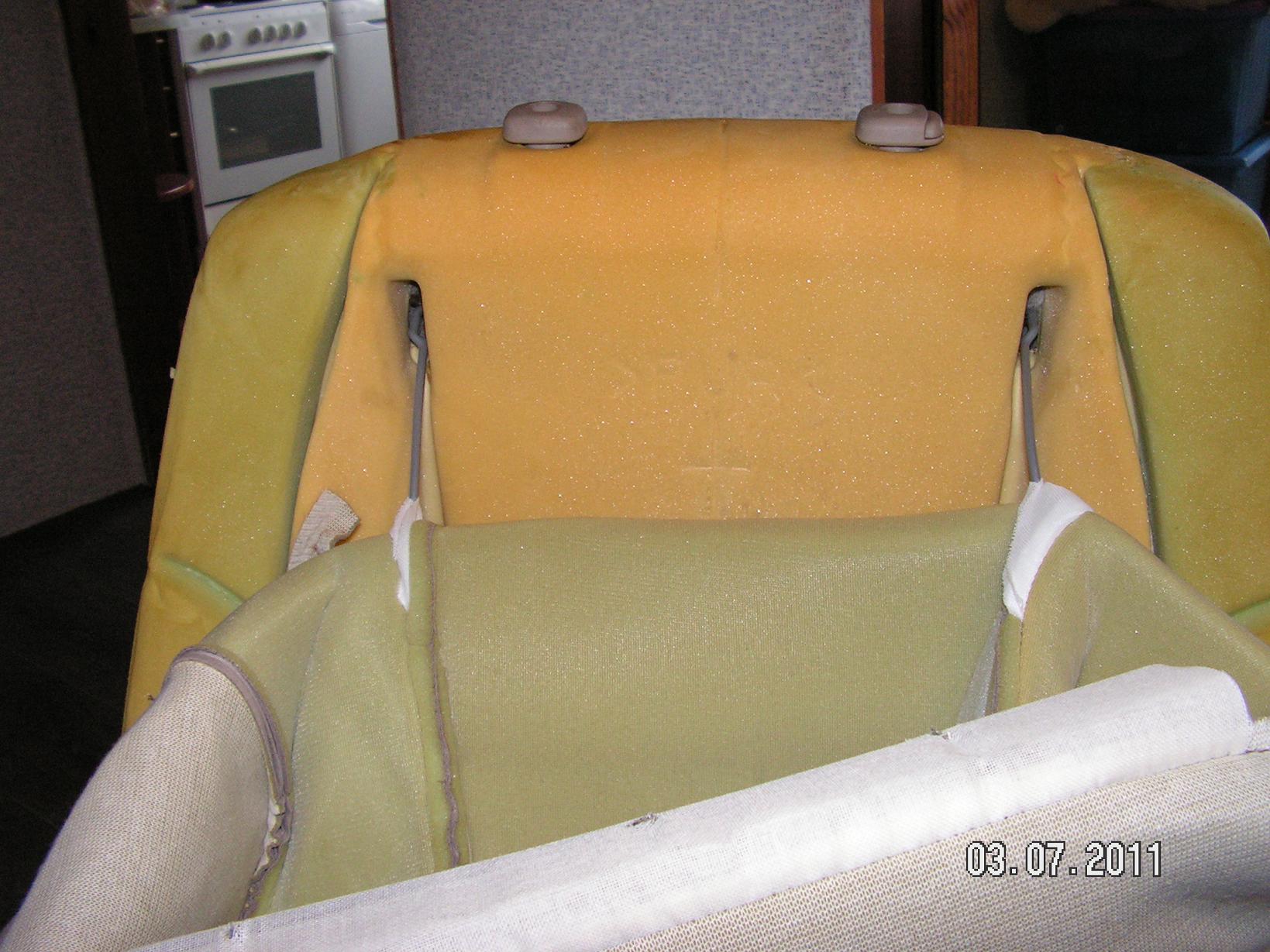

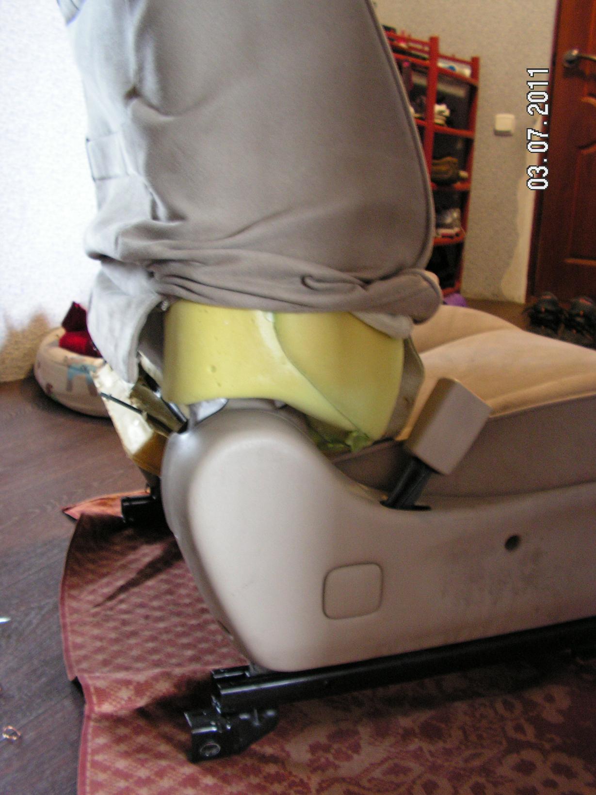

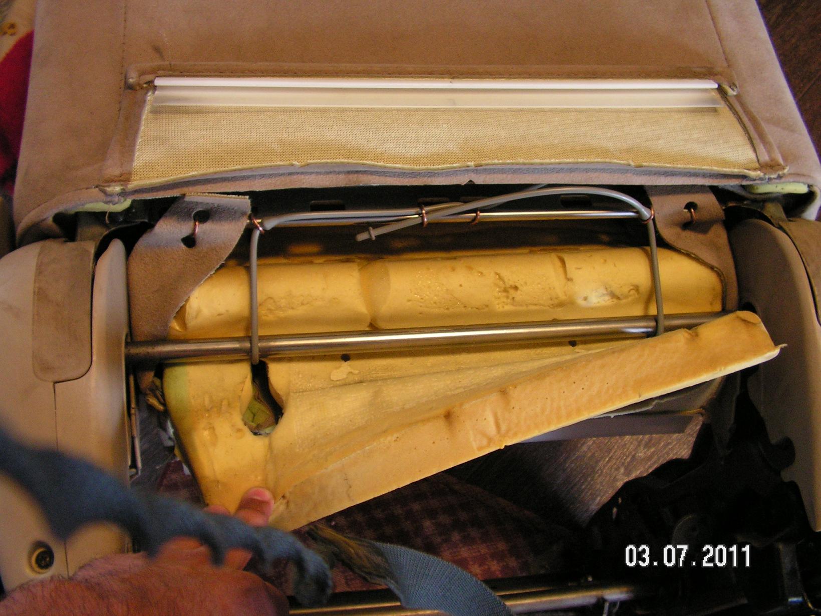

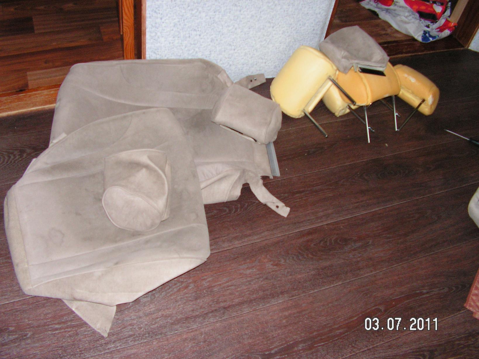

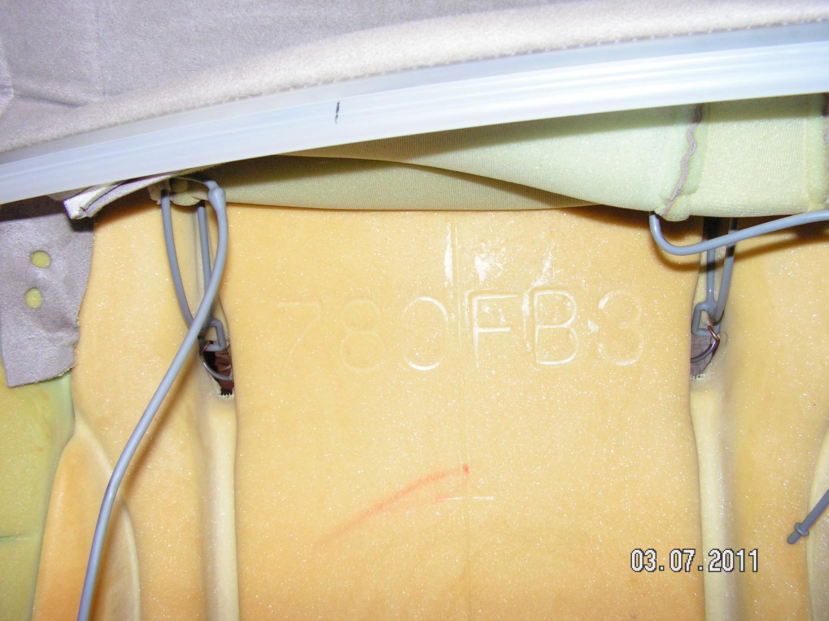

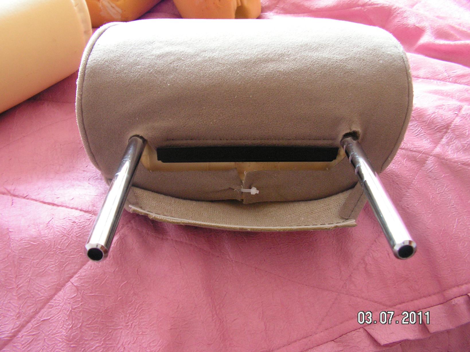

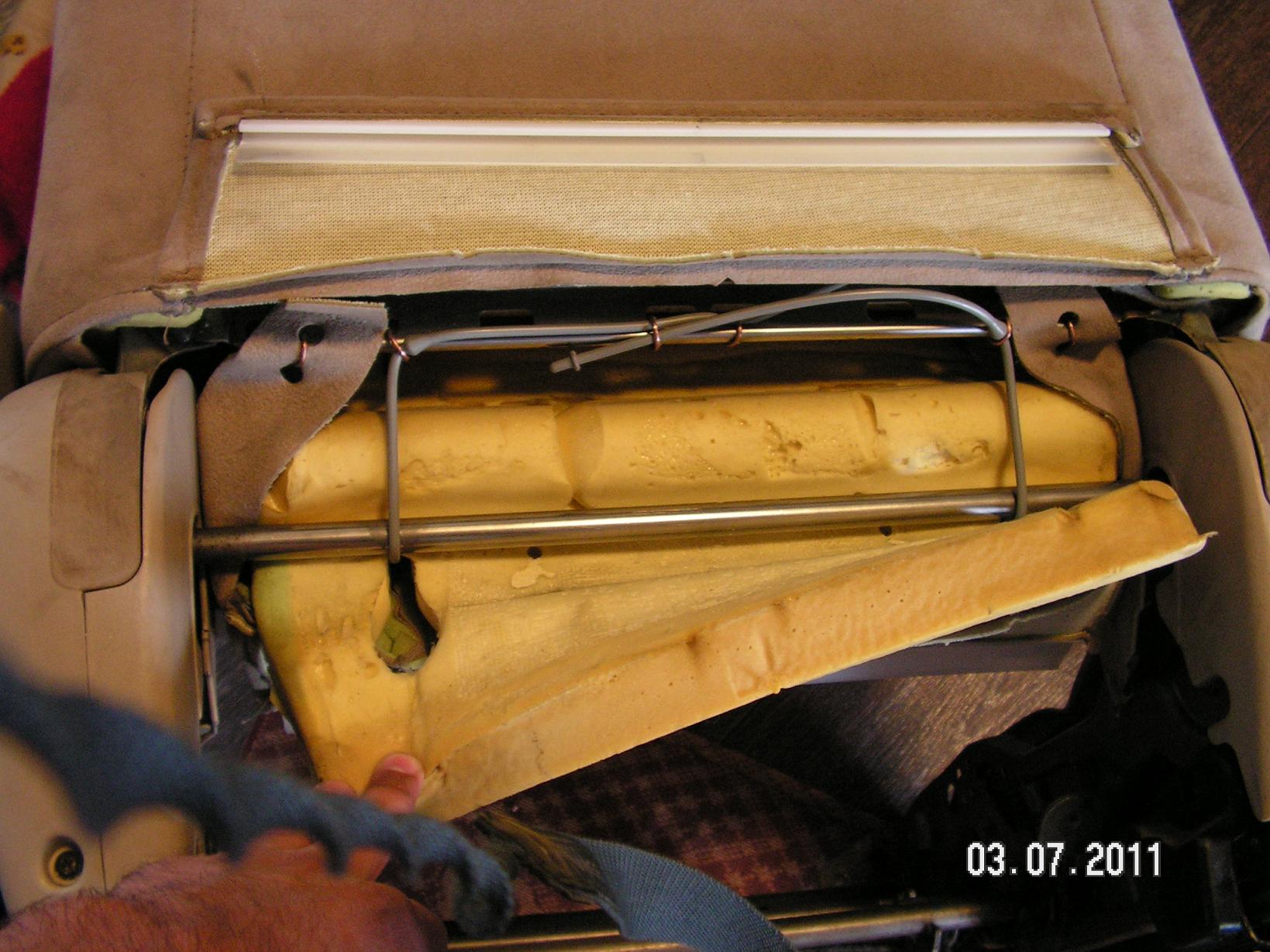

Ничего сложного в разборе сидений нет. Все по фэншую :mrgreen: Немного отличается крепление чехла спинки передних сидений от задних. Чехол натянут сверху, поэтому металлической проволоки внутри нет. Используется гибкая прорезиненная веревка. Сидушка закреплена четыремя болтами. Просто откручиваем и снимаем. Вообще, как мне показалось, разбирать и собирать передние сиденья проще, чем задние.

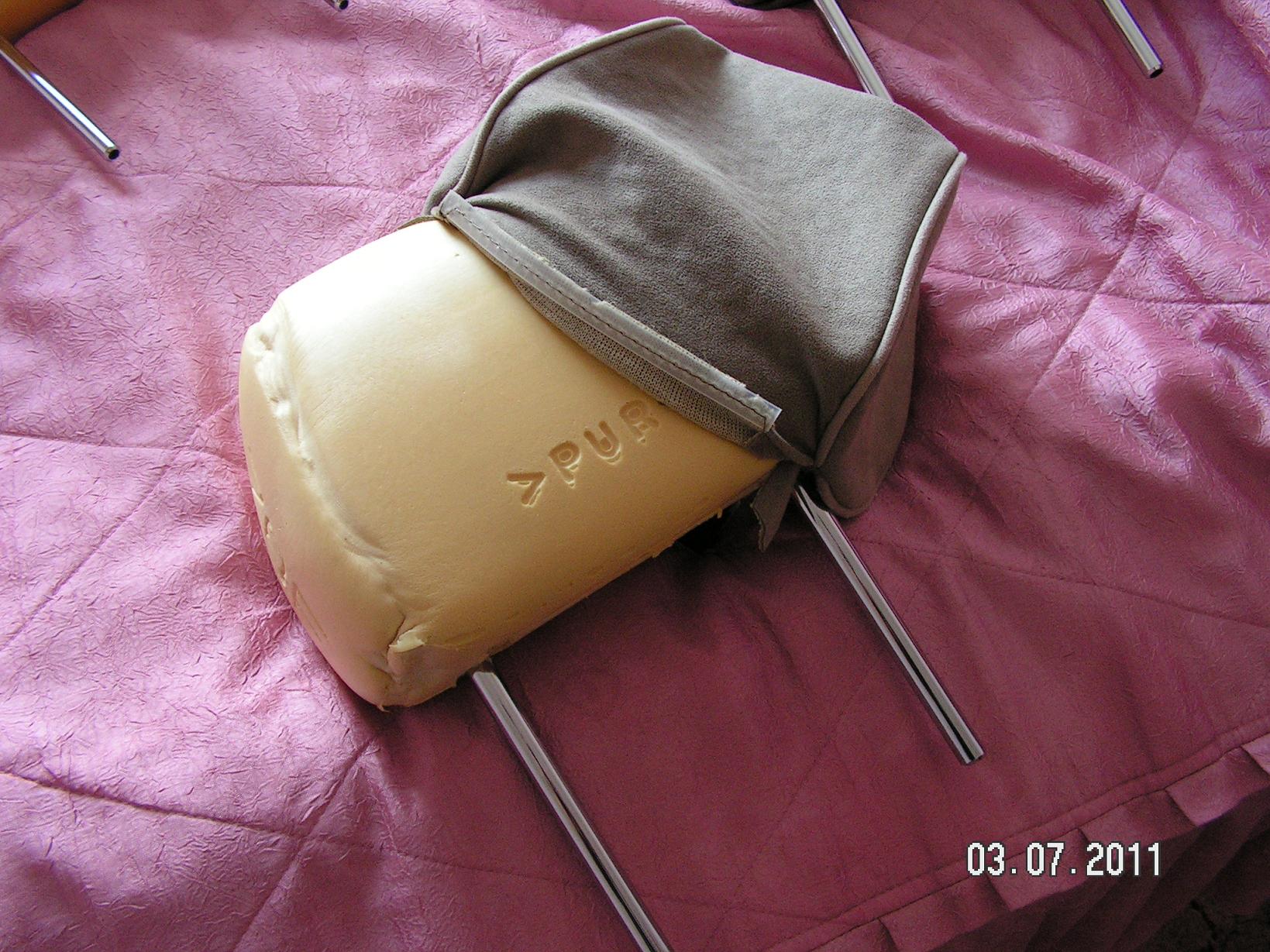

Заодно снял обивку со всех подголовников и тоже постирал.
Добавлено спустя 5 минут 54 секунды:
PICT0012.JPG [ 229.97 КБ | Просмотров: 2610 ]

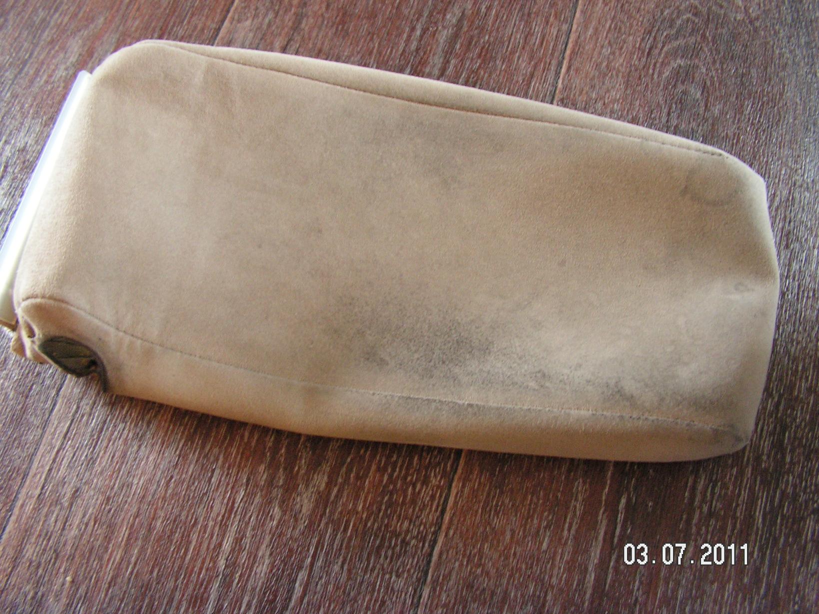

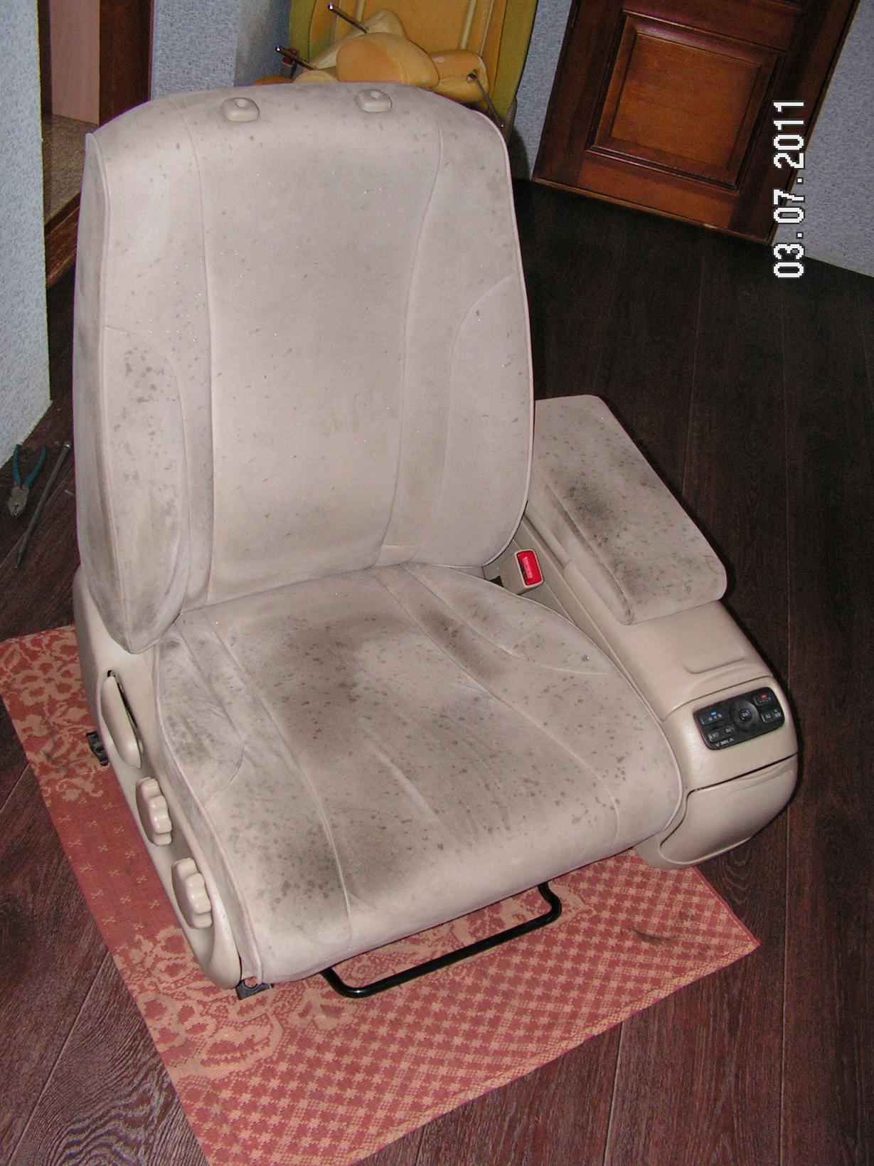

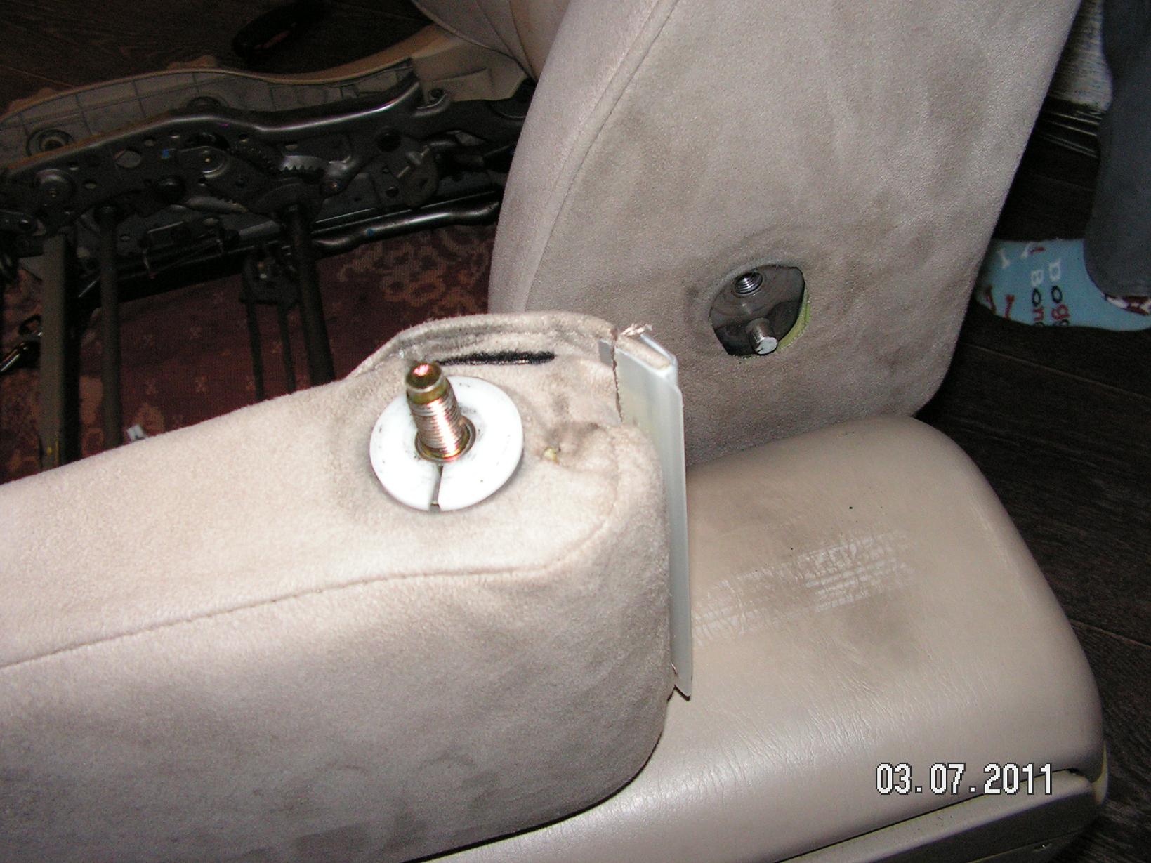

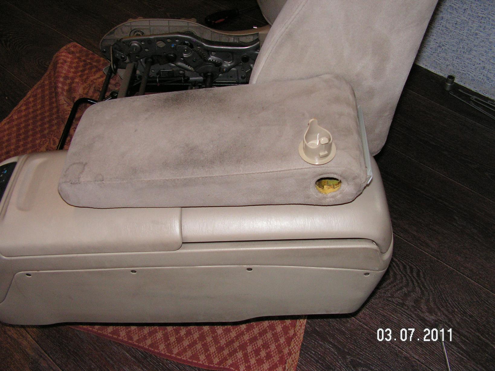

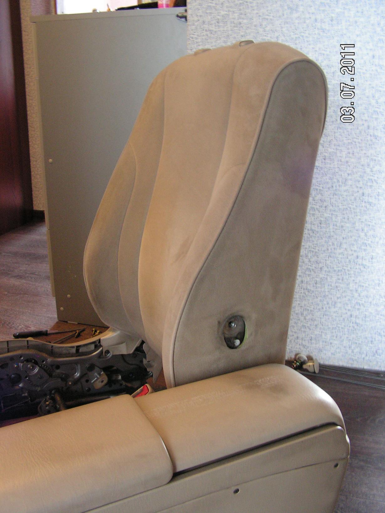

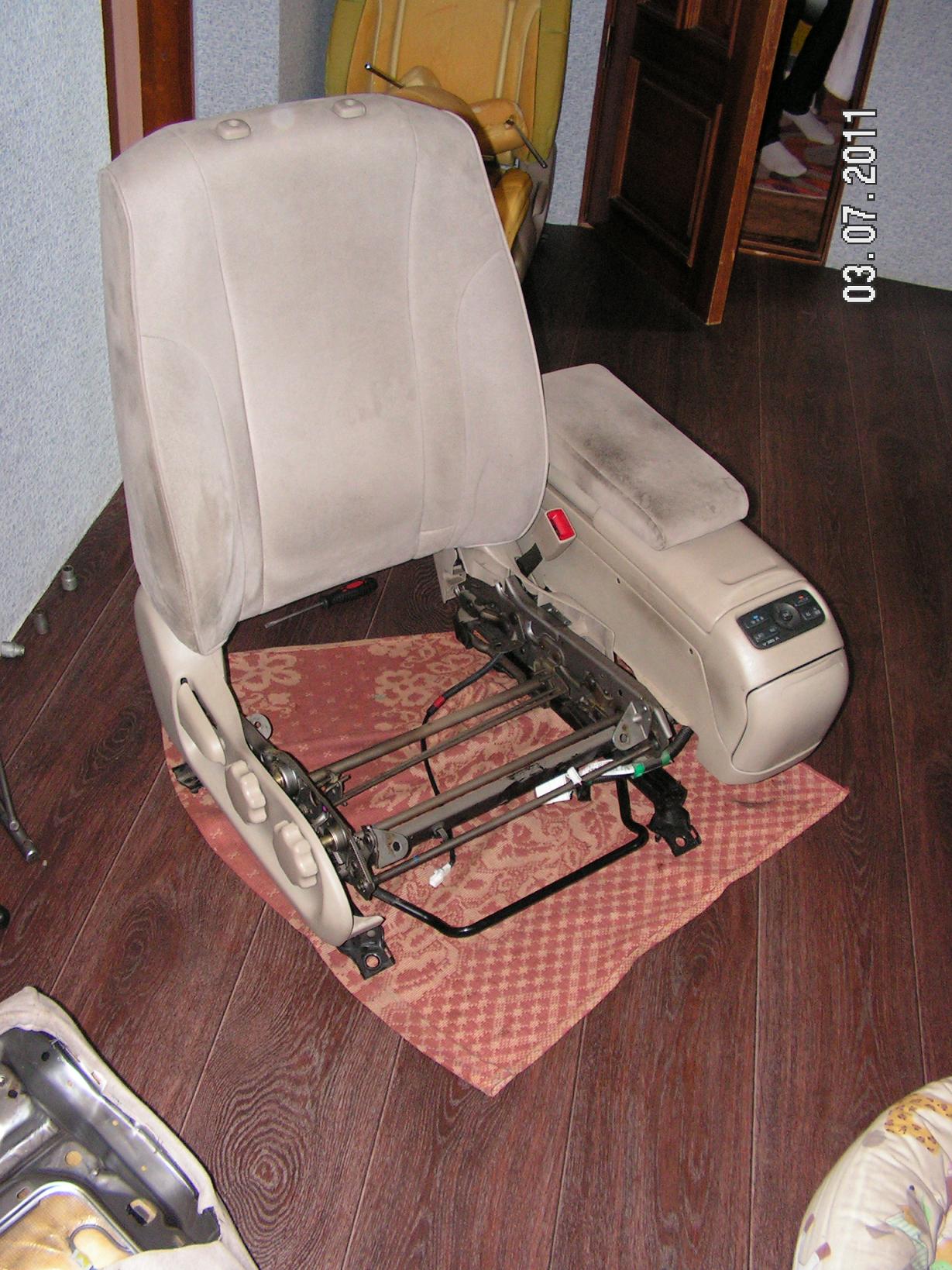

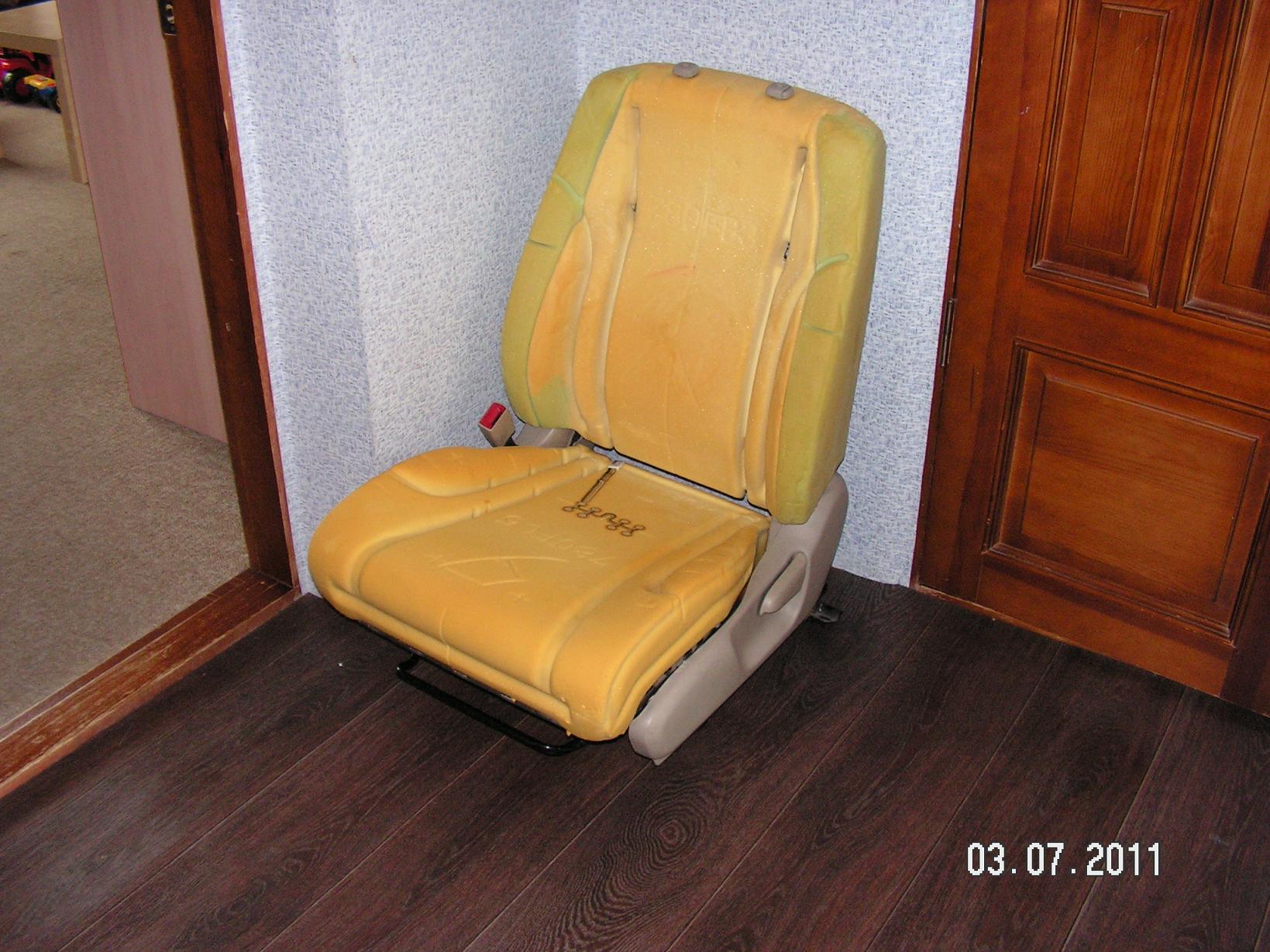

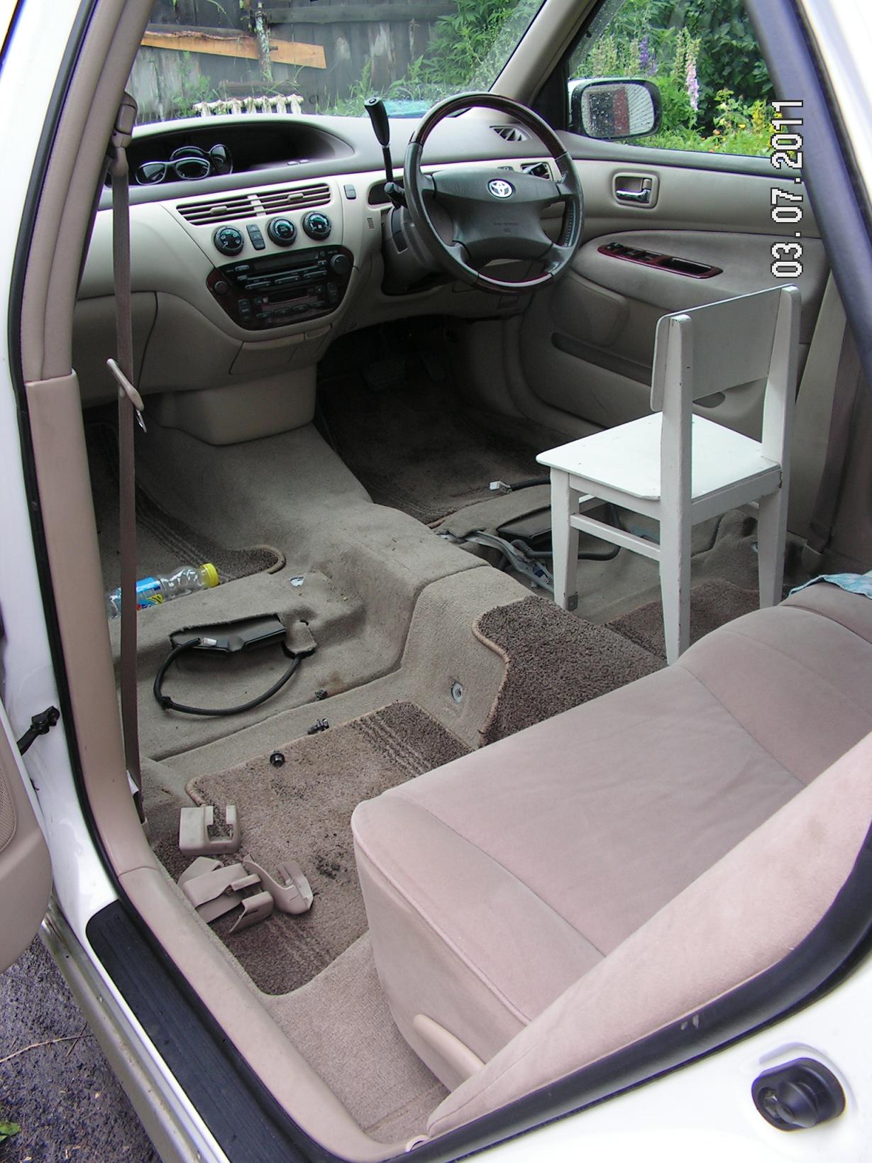

Снял водительское сиденье. Тяжелое, зараза. И вытаскивать неудобно из-за бардачка. Тоже было изрядно грязное.
Добавлено спустя 1 минуту 27 секунд:
Особенно подлокотник.

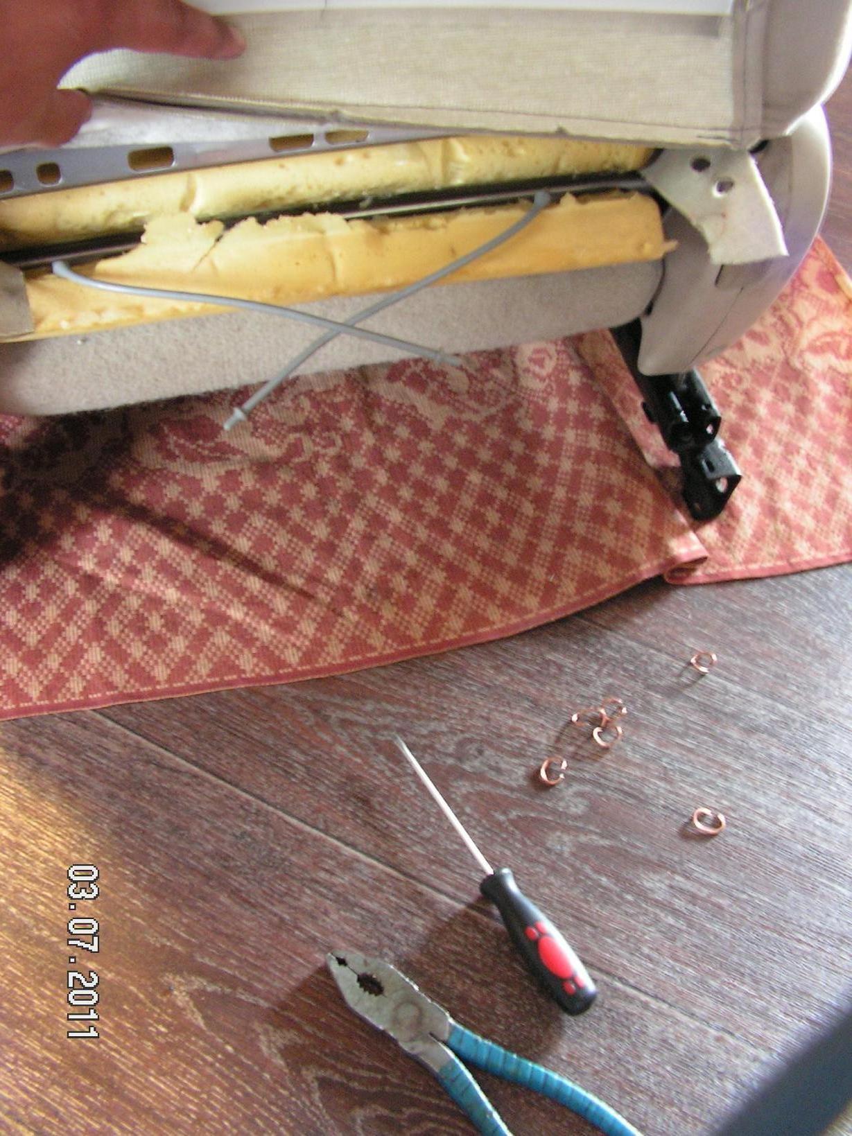

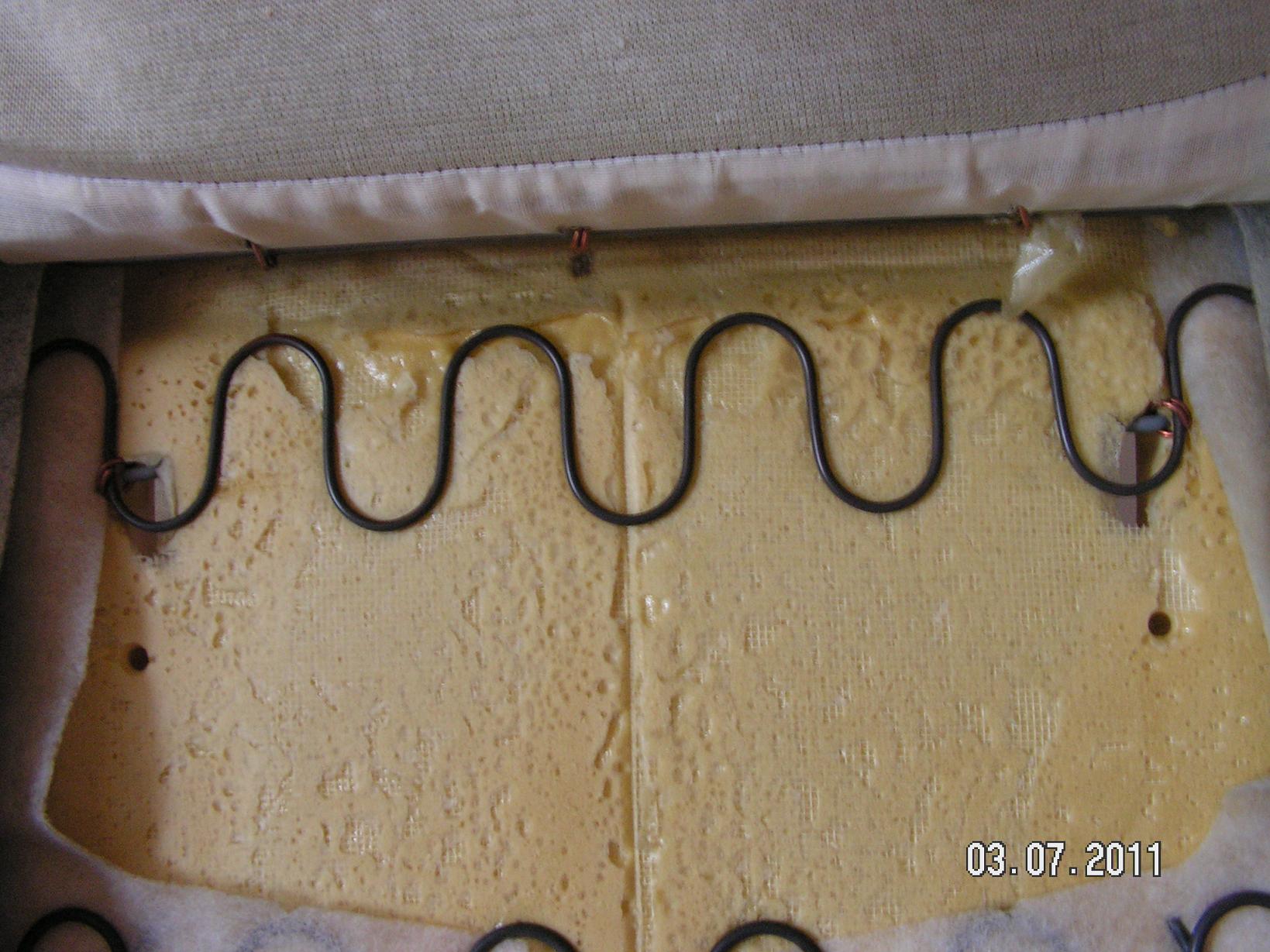

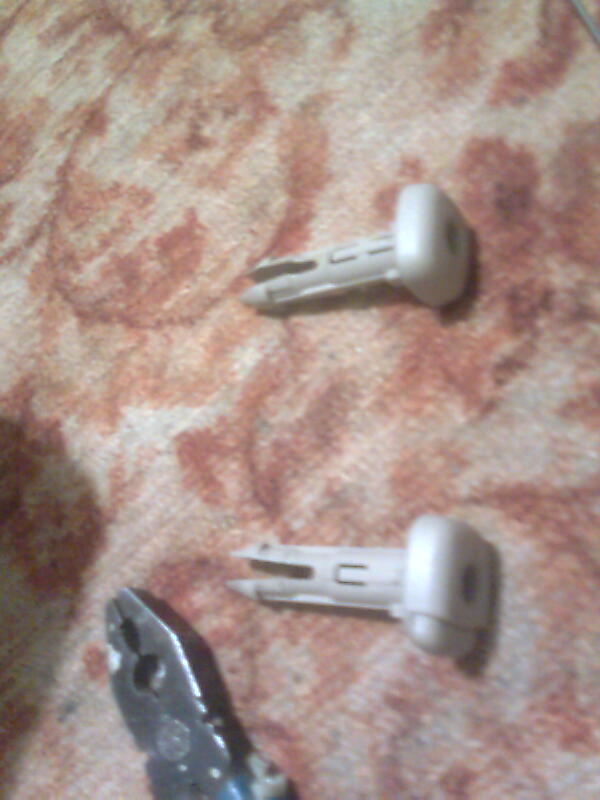

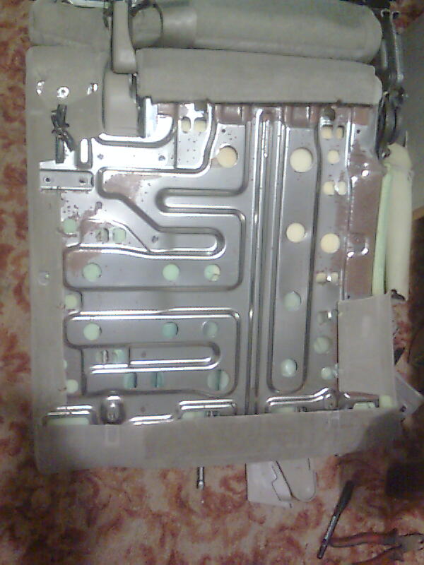

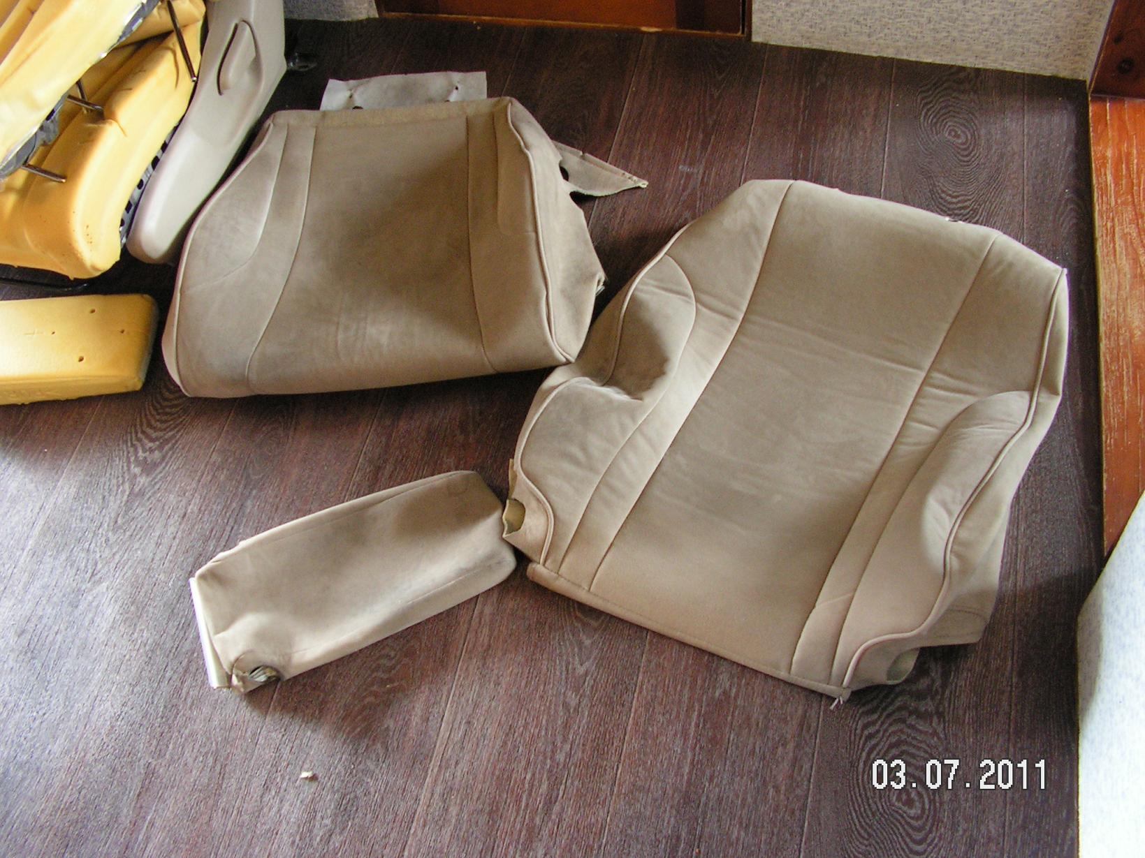

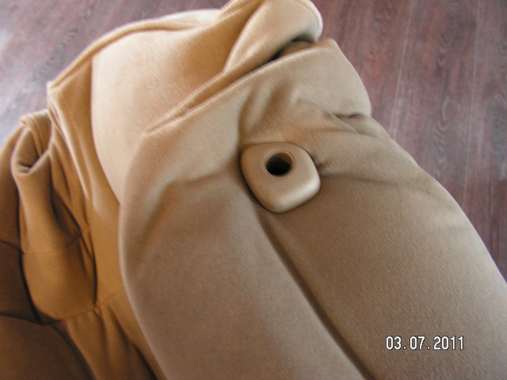

Пока стирал чехлы с пассажирского сиденья и подголовники, разбирал водительское сиденье.

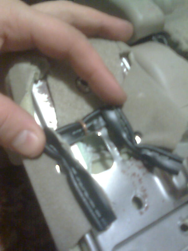

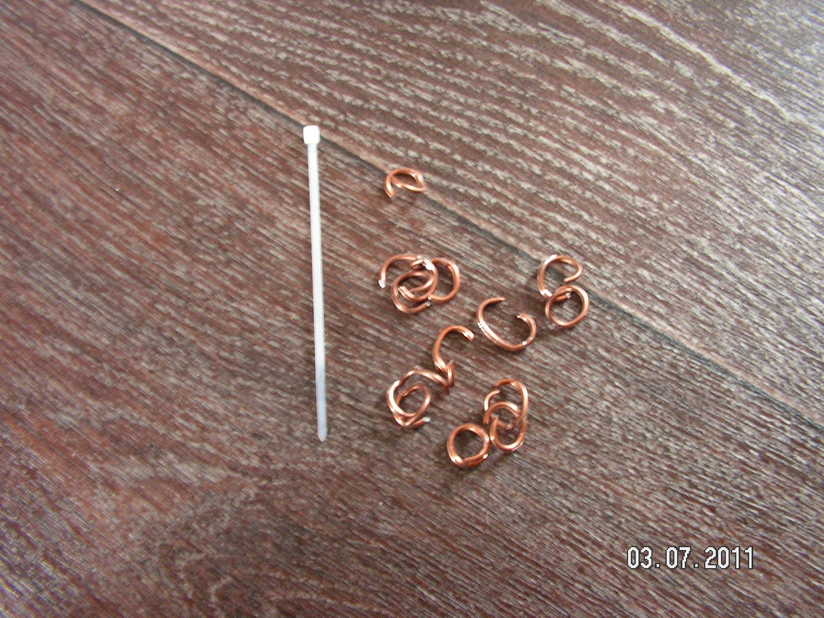

Возник вопрос про колечки и хомуты. Я за хомуты! Никому не навязываю собственного мнения, но вернуть колечки назад на прежнее место, конечно, можно. Но уж очень трудно, на мой взгляд. А вставить их внутрь сидушек так вообще практически невозможно. Хотя вот у koles-84 это получилось!
Единственное, чтобы я посоветовал для тех, кто будет использовать хомуты, так это брать не 10 сантиметровые, а 15. Они и удобнее за счет того, что длиньше, и прочнее, потому что толще. Это я уже потом понял, когда закончилась первая упаковка, а в магазине таких 10см не оказалось. Купил 15см. Плюс ставьте по два хомута в местах сочленения с острым железом для большей надежности, раз уж есть сомнения. Лично я нисколько не переживаю, что у меня там что-то перетрется или высохнет :D

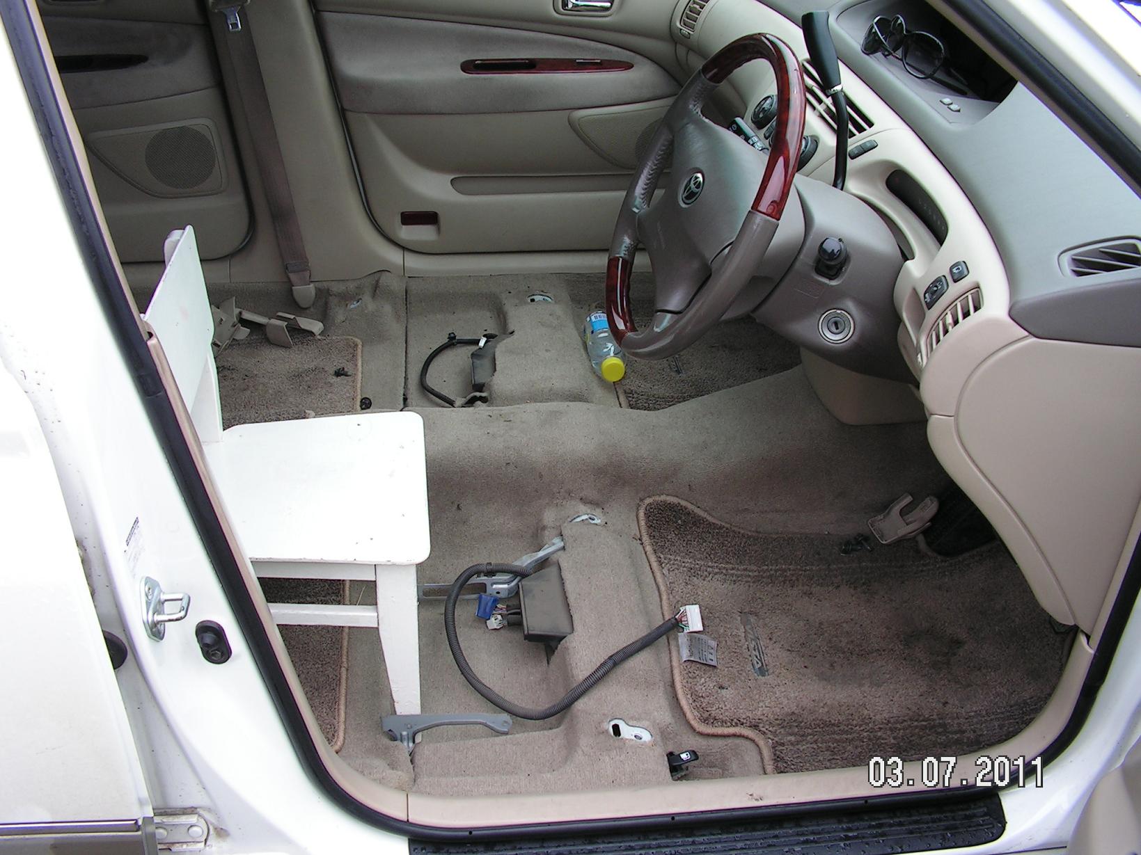

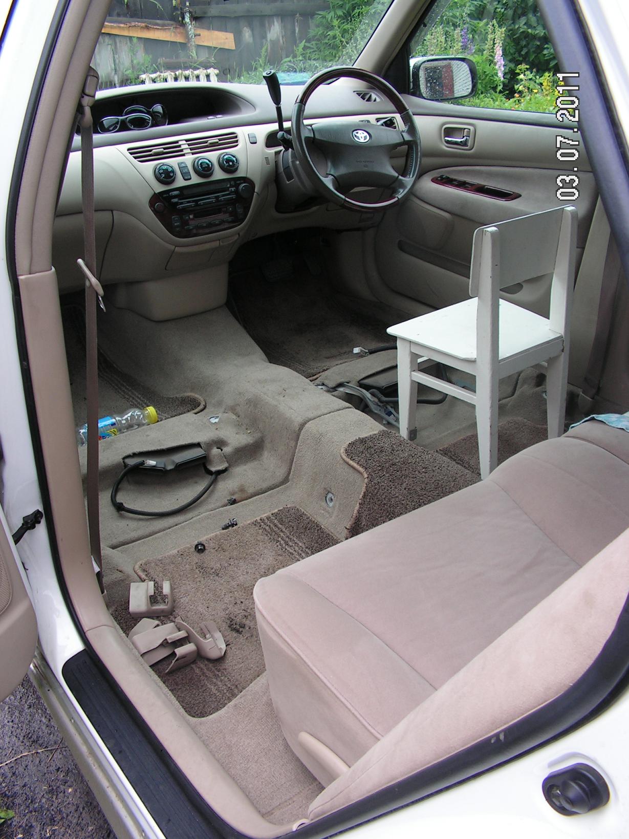

В самый разгар процесса звонит любимая жена. Просит привезти ее на обед с работы. От работы до дома - 1 км. Идет дождь. Что делать? Детский стульчик нам поможет! :D
Никогда не повторяйте этого! Я сам езжу, соблюдая ПДД. Но что не сделаешь ради любимой!
Она, кстати, долго потом надо мной прикалывалась!

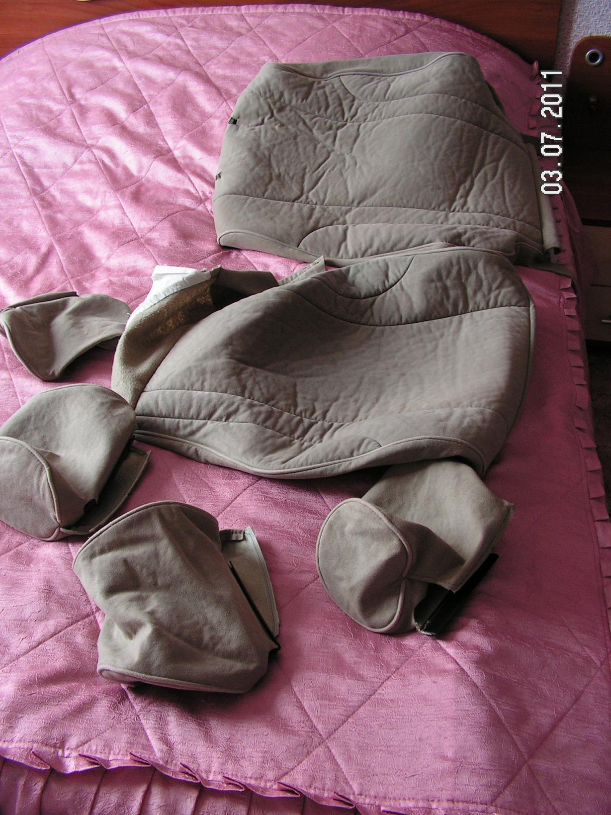

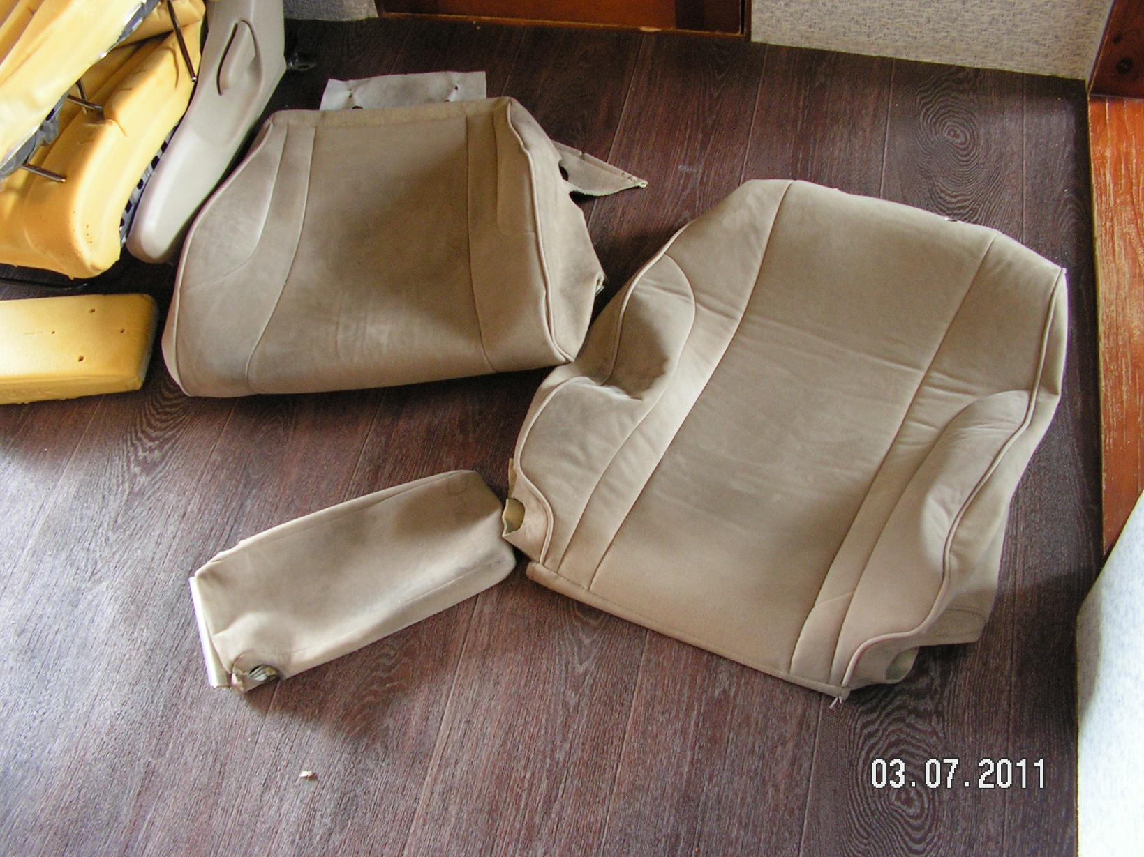

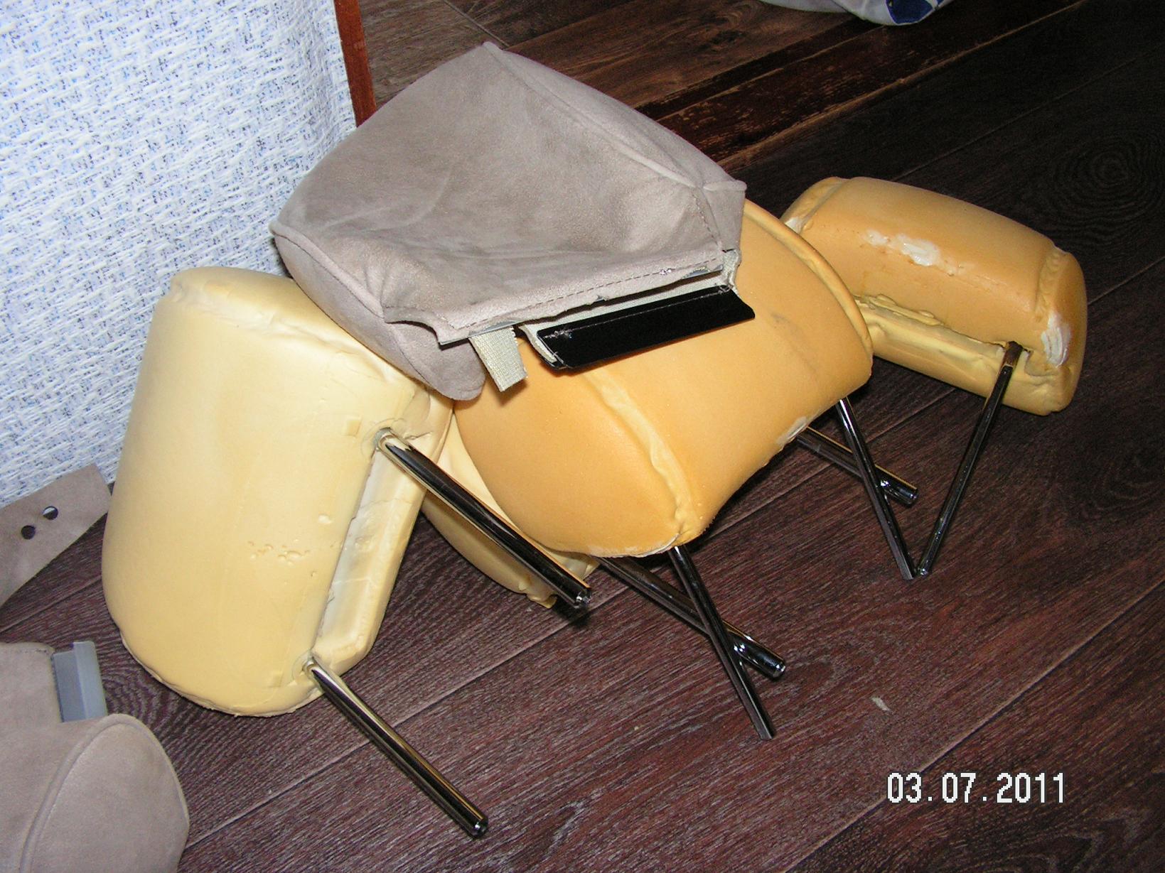

Пока еще идет стирка готовим к сборке сидушки сидений.
И вот первая партия готова - ткань мятая, но зато чистая!
Начинаем собирать в обратном порядке. И все-таки я использовал повторно колечки в нескольких местах!

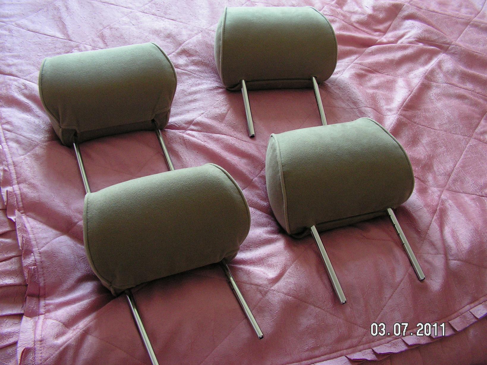

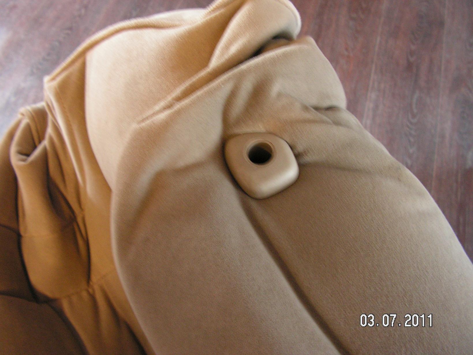

Подголовники.
Читал в одной ветке про опасность порвать ткань при натягивании обратно. Не пугайтесь! Ткань очень прочная, не порвется. И одевать чехол очень просто - сначала надеваем один конец, а потом натягиваем другой. Расправляем, используем хомутик :wink: , защелкиваем, и вуаля, подголовники как новые!
PICT0077.JPG [ 314.93 КБ | Просмотров: 2583 ]

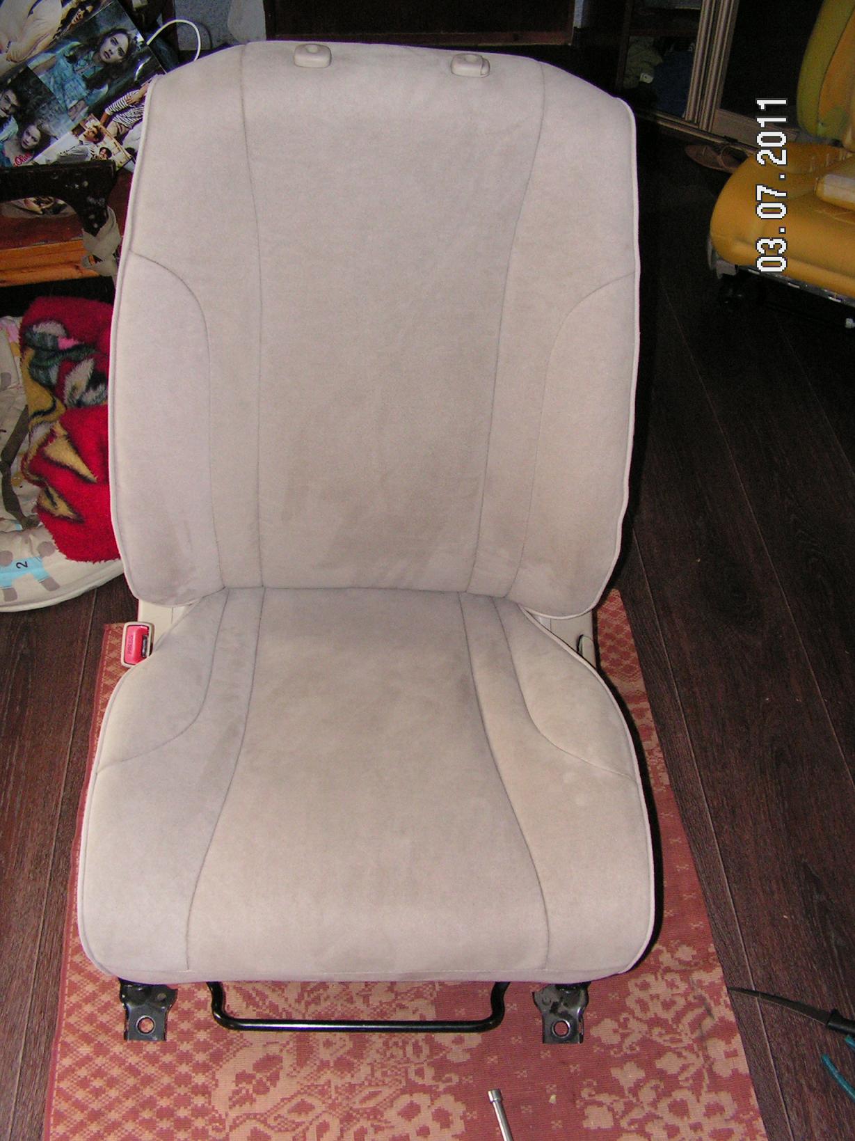

Под конец дня устаешь, блин. Работа кропотливая, поэтому набирайтесь терпения. Вечером я уже думал, а может в химчистку проще было машину отдать? Но ничего не сделаешь лучше, чем сам! Сиденья как новые!
