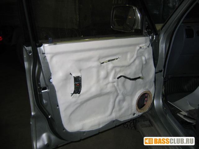

Добавлено спустя 31 минуту 33 секунды:
а вы говорите не заклеивать отверстия,а любители автозвука делают вот-так:::
