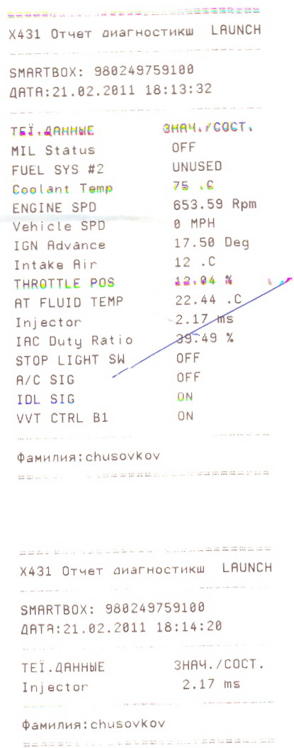

Сегодня по акции (на халяву) сделал диагностику движка. Ну а раз на халяву, то и расшифровать некому, приходите завтра, будет мастер - расшифрует. Но сказали, что где подчеркнуто, там плохо. На чеке написано следующее: injektor 2,17 ms. Что в этом плохого ?

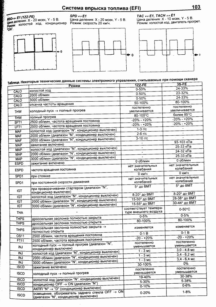

Время открытия форсунок при определенных оборотах движка сравнивается с табличным (эталоном) .... а в данном случае или время открытия инжекторов... или время между циклами........В книге есть параметры работы инжектора, НО на 1ZZ они вроде всегда в одном диапазоне?! 1-3мс И если судить по таблице, то у тебя в приделах нормы....НО опять же надо знать твои обороты в этот момент.
давай сюды твой диагноз сканера, поглядим.
Комментарий к файлу: Параметры системы питания FE
Таблица параметров работы системы электронного управление двигателем стр103.jpg

По телефону мне пояснили по этой цифре 2.17 следующее: да, это не выходит за параметры допустимого, но лучше, если 2.0. Причина в том, что я (по их словам) промываю инжектора химией, а лучше это делать ультразвуком. Но скажу прямо, я не верю этому СТО. Они уже второй год суют под дворники свои визитки, всегда у них бесплатная диагностика, но когда я к ним приехал, увидел пустой бокс (на 4 машины), ценник как в авторизованном СЦ. Они мне предложили ремонт стартера на сумму 5900, я в другом месте сделал за 1500 рубликов.Второй раз к ним никто не возвращается.

получается, что обороты были 653...это на холостых начит замеряли. Тогда логично было бы, что бы твоя цыферка стремилась к 3.00мс . Чем выше обороты, тем меньше время между открытиями....

Спасибо, значит не все так плохо. Видимо хотели развести на бобы. Пользуюсь испытанным сервисом, лишнего не предлагают, но только комп.диагностики у них нет. Главное расходники вовремя менять и не насиловать технику, проедем еще сотенку тысяч.
