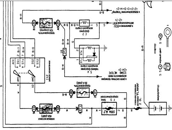

Привет. Вот схема замка. Сразу смотри напругу лампочкой на ам1 и на ам2 если одной нет смотри предохранители 30 и 40 ампер стоять по идее должны под капотом если целые
то смотриш провода фишки. Если есть то включаешь замок и смотришь лампочкой на Ig1 acc ig2 это должны быть приборы майфун и все остальное St1 это стартер на нем напруга
должна появлятся когда ключ в замке в положении включения стартера. Если на каком то нет то меняй замок.

Слава спасибо Вам большое за схему, объяснения и быстрый ответ. Прихода нет на АМ1. Предохранителя на 40А у меня не бывает. 100А 60А и два по 30А. Но восстановить при наличии тестера и мозгов это дело техники. Сейчас дождь мешает. Зря пол машины разбирал. Пока временно соединил АМ1 и АМ2. На выходных доделаю.
