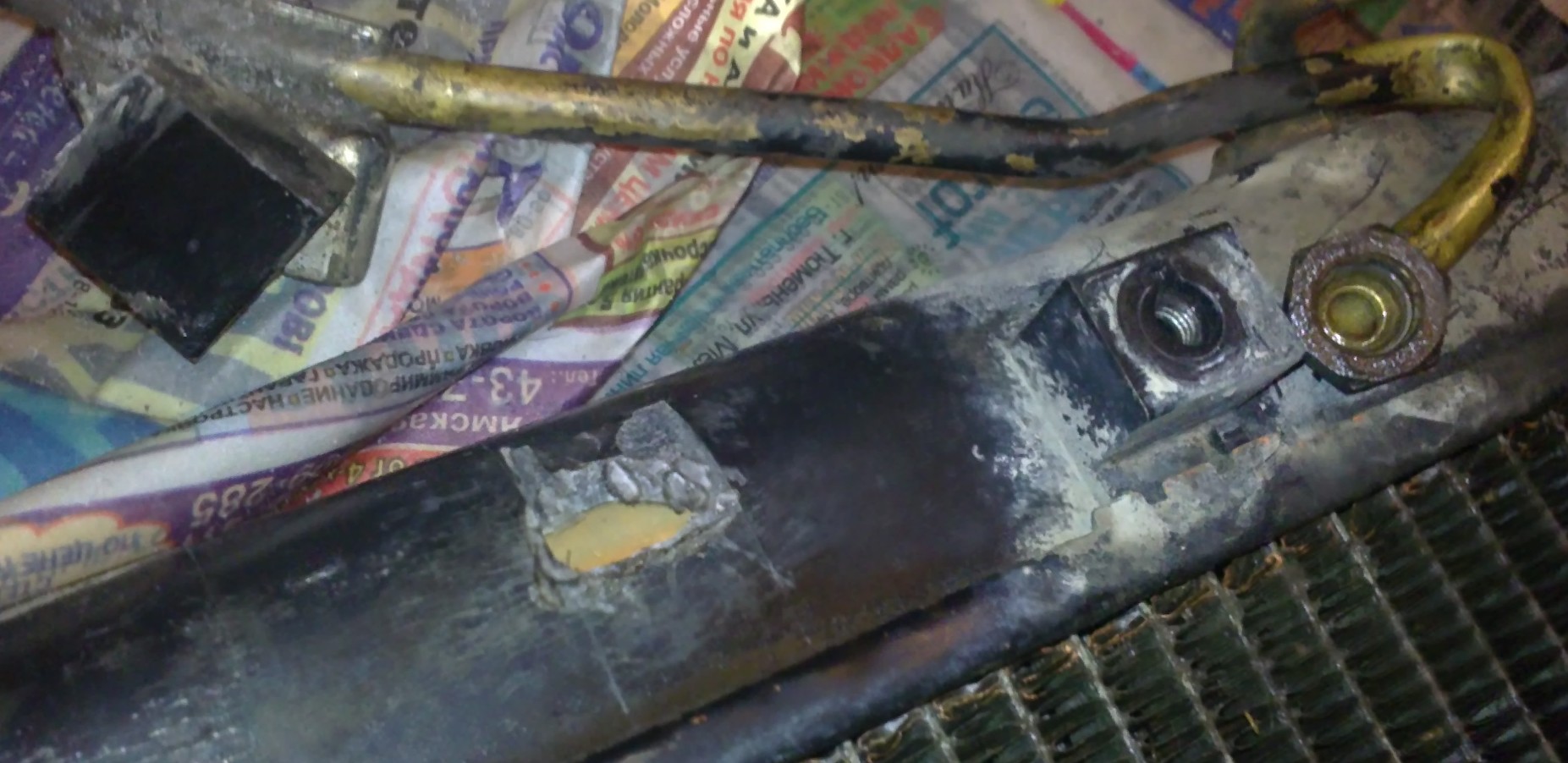

Неа, у меня 1 радиатор на акпп и двигатель, щас снял его увидел, что оторвало крепление трубки и получилась небольшая дырка, пробовал паять паяльником, пластик больше похож на стеклопластик и почти не плавиться, даже и не знаю что делать, подскажите

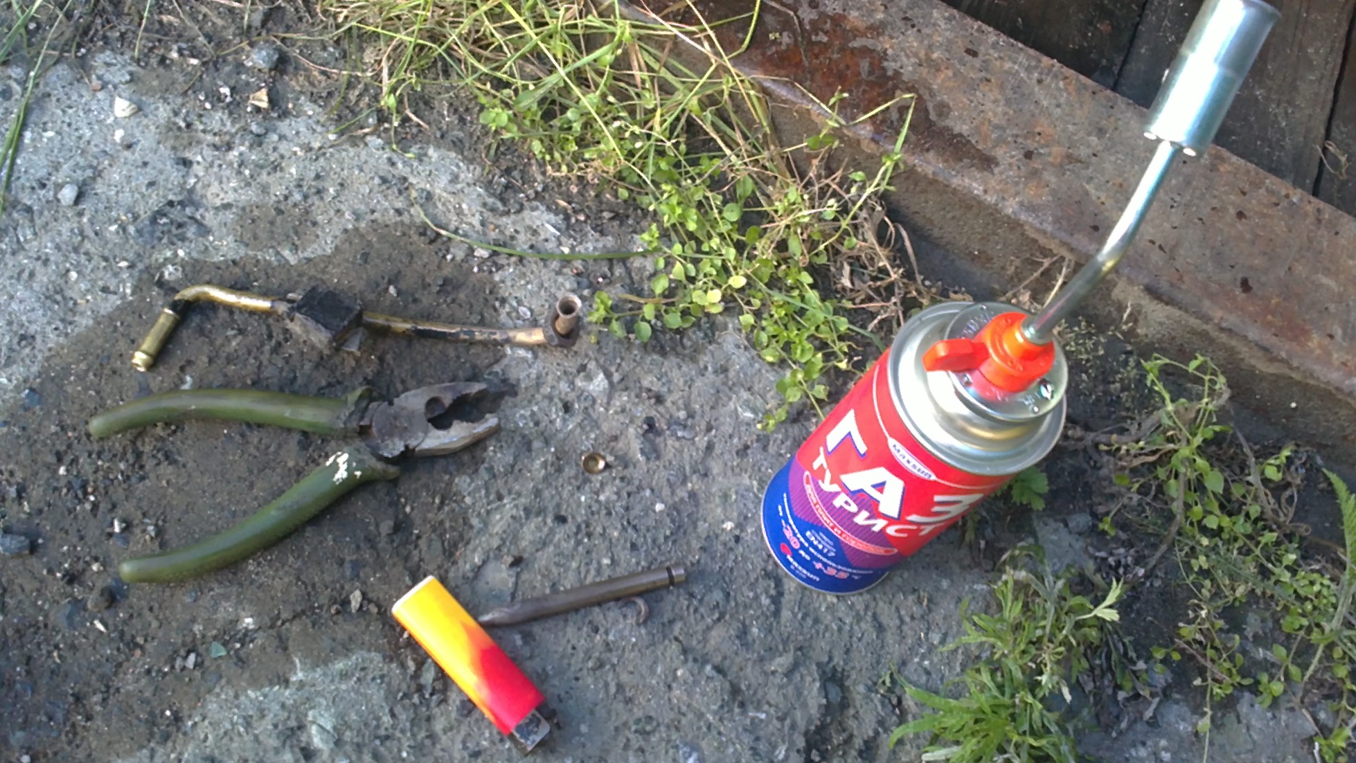

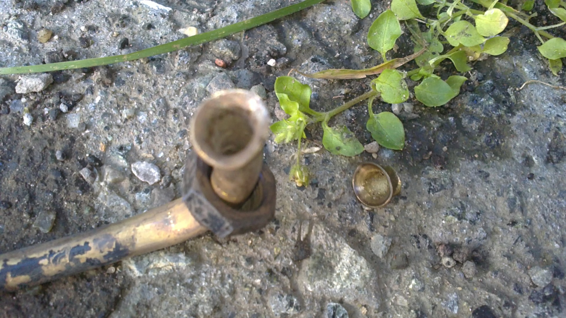

Собрал наконец то всё, дырку залепил холодной сваркой, самой дешевой за 40 рублей,
загнутый конец трубки обрезал, потом загнул её и развальцевал под гайку, всё делал горелкой и керном, как родная получилась, ничего не бежит.
Залил воду на первое время, радиатор не потек, осталось только антифриз залить.... вот так вот )))
