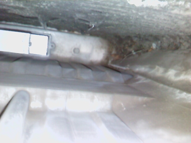

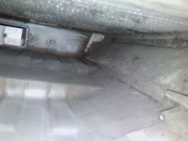

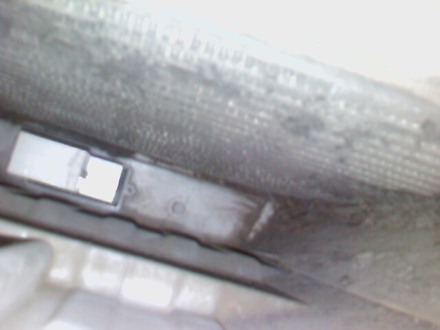

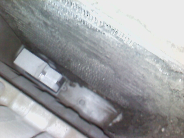

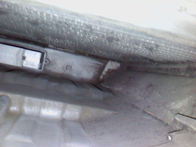

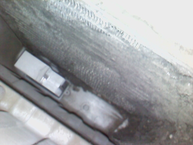

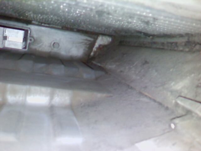

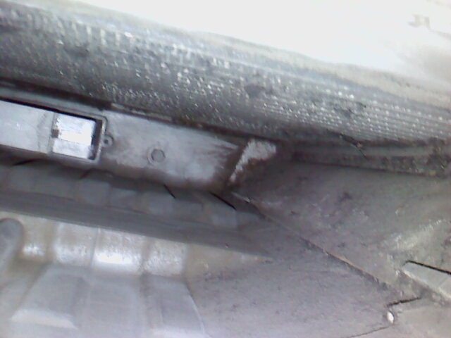

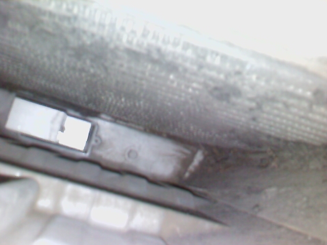

ПРоделал на прошлой неделе данную процедуру, антифриз не сливал. Сначала отсоединил нижний патрубок от печки и подставил полторашку обрезанную, расчитывая, что сбежит 0,5 литра, но слилось больше. Хотя наверно лучше начинать с верхнего патрубка, тогда сразу от системы отсекаешься. А так под своим же весом жидкость с нижнего патрубка тянется ч/з радиатор из системы.
Снял всё без проблем, трубка нижняя, кстати, сама в креплении к кузову проворачивалась и отошла легко, гнуть не пришлось. Только зря я печку снимал, не было там грязи, ну может пару лохматинок с милиметр выпало. Заливал кипяток, так весь сразу прогревался.
Попутно запланировал почистить испаритель кондея, вот тут попал в точку) В ноги водителю плохо дуло из-за засратого испарителя, был покрыт слоем грязной "ваты". Следовательно и тепла до ног водилы меньше доходило. Зубная щётка удлинённая палочкой подходит в самый раз. Чувствовал себя нейрохирургом, который ч/з камеру делает операцию) Потому что самому туда заглянуть не реально и надо фотик со вспышкой. Я на телефон фотал, потом чистил, потом опять фотал, смотрел результат и опять чистил))
На фотках не весь процесс, т.к. после последней у меня сел телефон. Всякого шлака вычистил размером с кулак. Видимо до меня поездили не хило без фильтра. А я наивный весной чистил испаритель через дренажную трубку очистителем- спреем, на время запах только убрал.
Теперь дует ощутимо даже на 2-й скорости. Уверен, что и пассажиры теперь сзади жаловаться на холод перестанут.

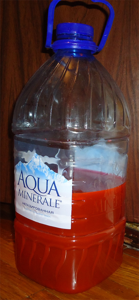

Антифриз с радиатора сливать не стал, обрезал 2 5-литровых буталя от аквы минерале, развальцевал нижний патрубок, пока не пошла струйка антифриза, подставил сначала один бутыль, потом второй, и так и слил. Не стал сливать с радиатора, потому что негде было, делал во дворе, напротив подъезда. В итоге вот сколько слилось (не хватает примерно грамм 100, расплексалось пока переливал в одну тару):

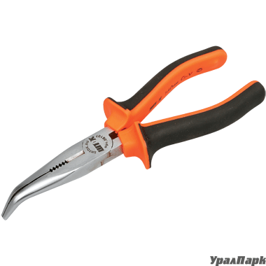

Завальцевывать обратно реально запарился, одному очень неудобно, т.к. приходится одновременно оттягивать панель и пытаться подлезть завальцевывать. Перед завальцевкой промазал трубки красным герметиком. После прогрева и "обезвоздушивания" системы пошли капельки с верхней трубки, перед эти я специально подложил светлую тряпку для наблюдения. На следующий день поехал в магазин и купил вот такие тонкогубцы (ранее уже кто-то советовал их тут), чтоб подлезть к верхней трубки и зажать получше там:
08107.gif [ 20 КБ | Просмотров: 4663 ]
но обнаружил что течь перестало.
Пока решил не собирать нижюю часть, поездить еще недельку и помониторить, если будет течь то перезавальцую верх, если не будет - то соберу все окончательно.
