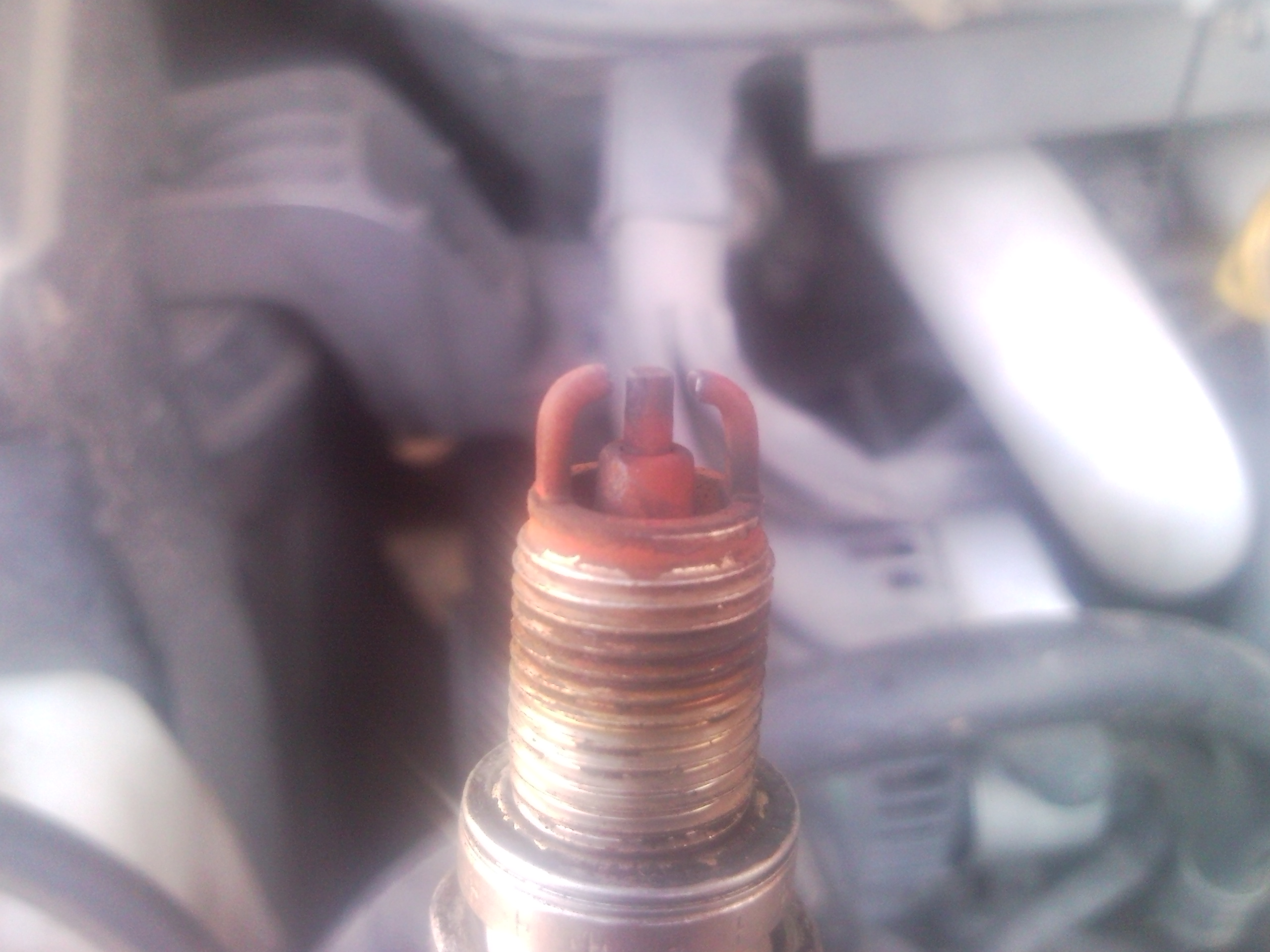

JEKA480 писал(а):
Я в шоке!!!!!!!Они там что,совсем ах....ли в атаке такой бензин льют!!!Вчера смотрел свечи,нормальные обычно такие,сегодня вечером выкрутил посмотреть так как машина не едет вообще!!!И что я вижу!!!!!!
недавно жидкость в АКПП менял, тоже на свечи обратил внимание...
вот километров 400 назад...вот сейчас
SNC00203.jpg [ 898.66 КБ | Просмотров: 875 ]
 Заголовок сообщения: Re: Про бензин марки 95-ultimate
СообщениеДобавлено: 06 окт 2011, 12:08
Лёха, это присадки...крепись
Это из за богатой смеси?
СообщениеДобавлено: 06 окт 2011, 12:13
Дима, если богатая, то свечи чёрные (в копоти). а это результат применения присадок, повышающих октановое число бензина.
СообщениеДобавлено: 06 окт 2011, 12:57
Спасибо Юра, буду знать =)
СообщениеДобавлено: 06 окт 2011, 17:25
Репутация: 2079
Леха, меняй заправку. Красный налет это ферроцен. Могут свечи перебои в работе давать...
