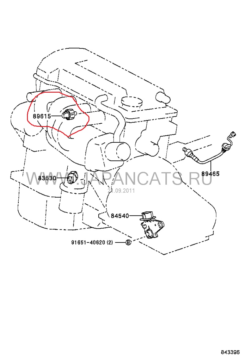

Люди добрые подскажите на Висте 2000г.в. с движкой 1ZZ где установлен датчик детонации?
Ездил до этого все было нормально,сейчас на прогретом движке звенят пальчики,особенно когда двигатель идет в нагрузку((Сливал бензин и заправлялся на разных заправках,но все равно не проходит,что может быть,CHECK не горит,пробовал на нейтралке давать оборотов свыше 3000 все равно CHECK не загорается)

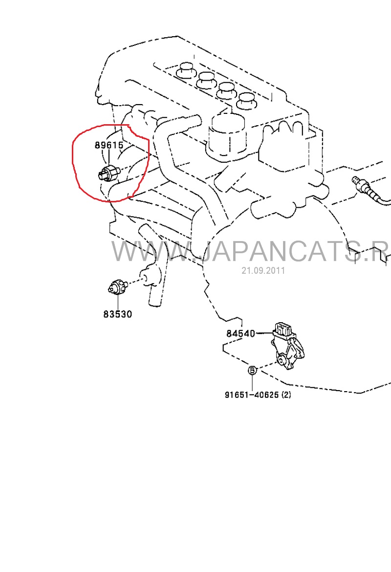

Под выпускным коллектором!
1 зз..jpg [ 122.55 КБ | Просмотров: 1558 ]
1 зз.jpg [ 108.31 КБ | Просмотров: 1558 ]

Спасибо,сегодня проверю
