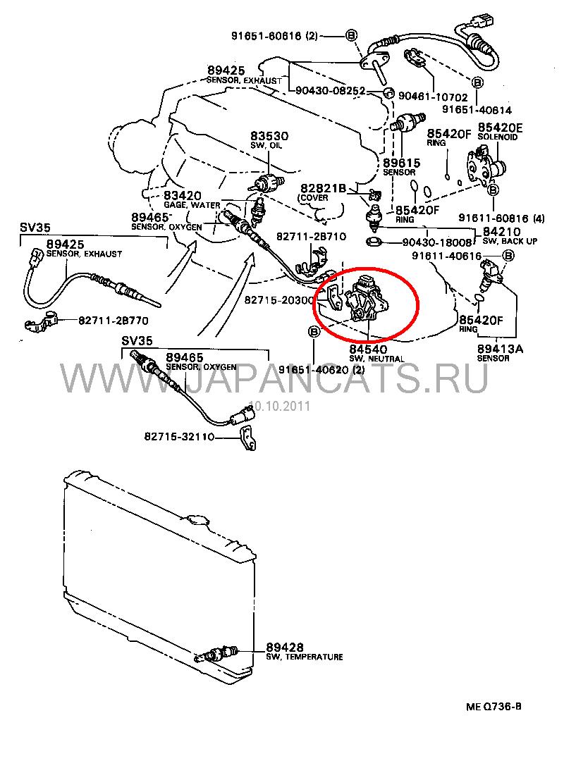

От рычага АКПП идет трос к коробке. В месте его "входа" в коробку стоит датчик положения АКПП. Открываешь, чистишь, смазываешь. И всё будет работать. В приборку пока не лезь.
Добавлено спустя 3 минуты 11 секунд:
сейчас рисунок поищу

да и если можно рисунок выложи)

вроде он...
Добавлено спустя 1 минуту 10 секунд:
потом отпишись, что получилось...

я сам не делал (нет необходимости), но на форуме как то говорили, что работы на 30 мин, только яма нужна...
Удачи.

Ну это просто контакт какой то отходит а приборка не причем.У меня тоже так бывает(ручку переключения скоростей подрыгаешь и все горит)

Лампочки положения рычага зажигает (МИНУСОМ) блок управления климат контроля, тот в свою очередь получает сигнал от блока управления двигателя, а блок управления двигателя от сектора АКПП(Это касается 50го кузова и выше). У меня был неисправен последний.
Комментарий к файлу: Вместо клёпок поставил болтики
сектор.jpg [ 31.55 КБ | Просмотров: 4392 ]

Проверьте на всякий случай предохранитель BACK LAMP (шестиножковый справа нижний) шестая ножка.

Доброго времени суток. Столкнулся с такой же проблемой: индикатор "P" - не горит вообще; "R" - проскакивает, т.е. загорается, но при фиксации ручки селектора тухнет (соответственно пропадает и звуковой сигнал и освещение заднего хода); "D" - горит, но во время движения иногда гаснет, особенно на кочках. Остальные режимы отображаются нормально.
Почитал тему и понял, что дело скорее всего в этом датчике, завтра попробую залезть туда. Подскажите какую смазку выбрать. В каталоге магазина, в котором я отовариваюсь - смазки в основном аэрозольные.

У корефана на 40 недавно такая же беда была,он снял этот рычаг,на фото выше,разобрал точнее разломал верхнюю часть,на которую фишка цепляется,там контакты 4 шт. позамыкали,сгорели и отвалились,благо он электрик,пропаял от другой фишки контакты,перепоял,залил эпокситкой,щас всё работает!
П.с.на сколько я помню,он там ни чего не смазывал! :wink:
