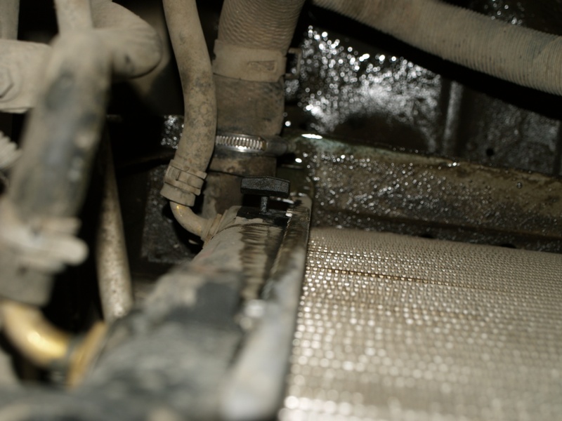

Вот такая картина :dash:
PA230819.JPG [ 118.65 КБ | Просмотров: 1790 ]
Лужа под машинкой.
PA230820.JPG [ 136.32 КБ | Просмотров: 1790 ]
Правая сторона.
PA230821.JPG [ 142.44 КБ | Просмотров: 1790 ]
Левая сторона.
PA230822.JPG [ 119.53 КБ | Просмотров: 1790 ]
Под днище.
