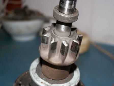

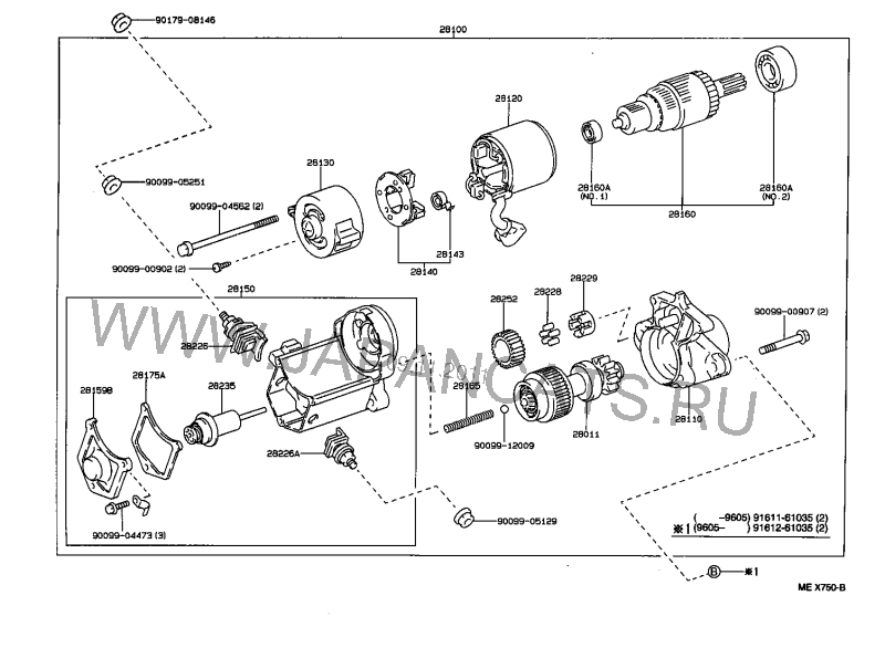

ну и для полной " понятности")))
на 1 фото - это так наз "сожрало" ???
на 2 фото - общий вид, явно не чистый стартер)))

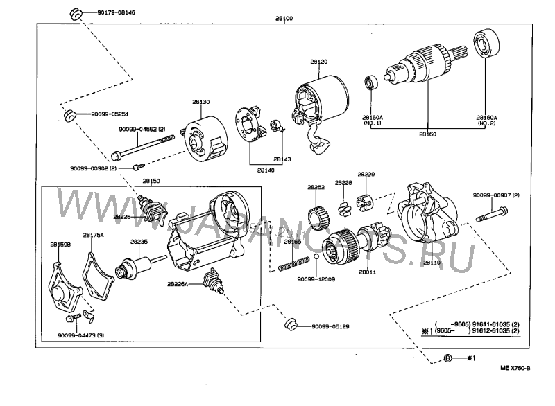

помогите проблема в следующем когда стартер прикручен на своём местем бендикс крутится но не выскакивает, когда его снимаешь и даёшь массу с кузова он работает нормально, то есть бендикс выскакиваетб, ставлю на место прикручиваю он только крутит бендикс не выскакивает!

Масса плохая и помазать надо то место где бендикс ходит по валу.

Вилка выскочила из бендикса, а как узнал что бендикс не выскакивает, может просто муфта бендикса проворачмвается?

вилки у меня ,бендикс выскакивает напрямую от штока втягивающего, м ассу прикручивал к корпусу стартера эффекта ноль.

А как узнал, что на установленном бендикс не выскакивает? Скорее всего проскальзывает обгонная муфта. Требует замены. Можно конечно и развальцевать и разобрать ее, промыть начисто и собрать без смазки, но требуется токарь. Возможно если разбирали стартер, то потеряли шарик, который стоит в валике обгонной муфты, тогда шток втягивающего просто не достает до бендикса.
