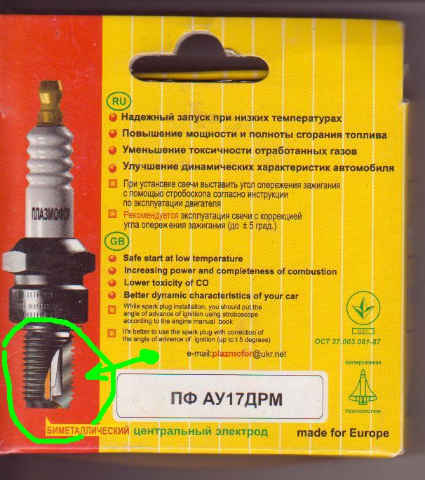

Два уточнения\дополнения:
1. Про регулировку инжектора не читал, речь идёт об обязательной регулировке угла опережения зажигания.
2. Вот сканирнул коробочку, думаю будет для полноты картинки полезная информация. Обвёл в зелёный цвет разрез юбки и устройства зазора на контактах. Центральный электрод пишут, что биметаллический.
2.jpg [ 88.89 КБ | Просмотров: 1912 ]
