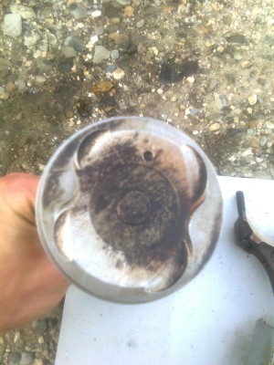

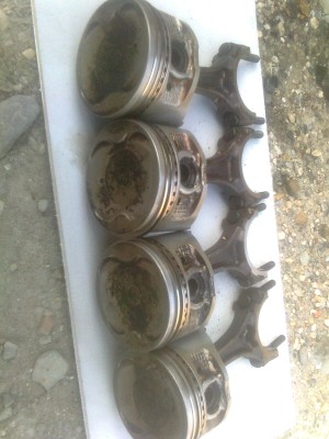

uraStav, ну а бональное перелитие не исправит "просто протереть свечи", проверено на личном опыте не раз!!! в горшках плещется жижа! При следующем случае я зафотаю объем и внешний вид этой каки. (тока если сига зальет, сам врятли до этого доведу)
Это как бы специфика конкретных моделей, у которых "неправильной" формы поршня, в которых как в стакане плюхается смесь топлива, сажи и масла, закидывая свечи с первого же оборота))...ну это если перелито.
фото поршня 3S-FE:

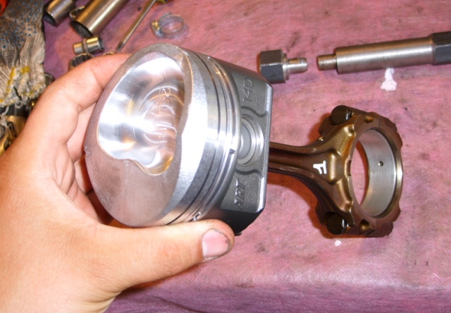

а вот фото поршня 3S-FSE(D4):
у него тоже ванночка, еще больше
